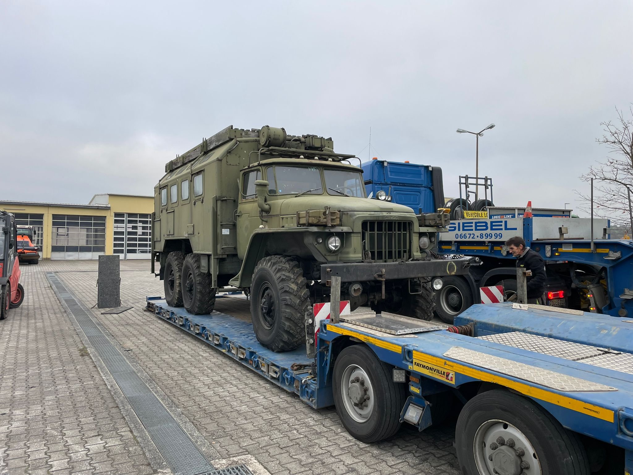

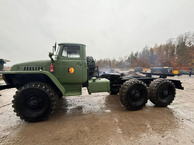

Anbei noch 2 Bilder vom alten und neuen😁

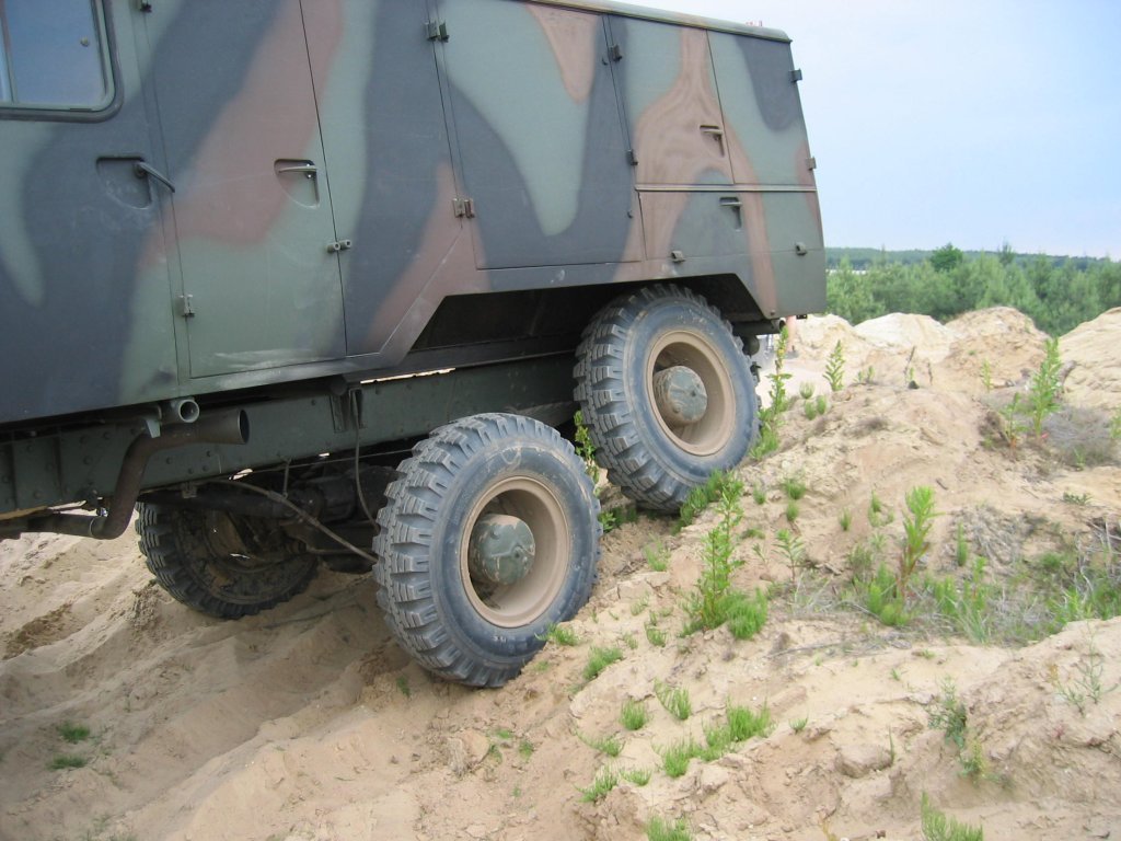

Welcome back und herzlichen Glückwunsch zum neuen Fahrzeug, sehr gute Entscheidung. Die Radkästen ausbauen würde ich nicht machen, das das Doppelachsaggregat den Platz zum Bewegen und Verschränken braucht.
Das ist zwar kein Ural, aber das Problem wird erkennbar.

#28 Beitrag von lura » 2024-11-25 12:36:09
Schaut mal was Felix mit seinem Kung gemacht hat. Da ist ein komplett neuer Unterboden entstanden.
Da würde so ein Bock unter Beibehaltung der Radkästen auch machbar sein.
viewtopic.php?f=16&t=94578&hilit=Diamoi ... 30#p992568
