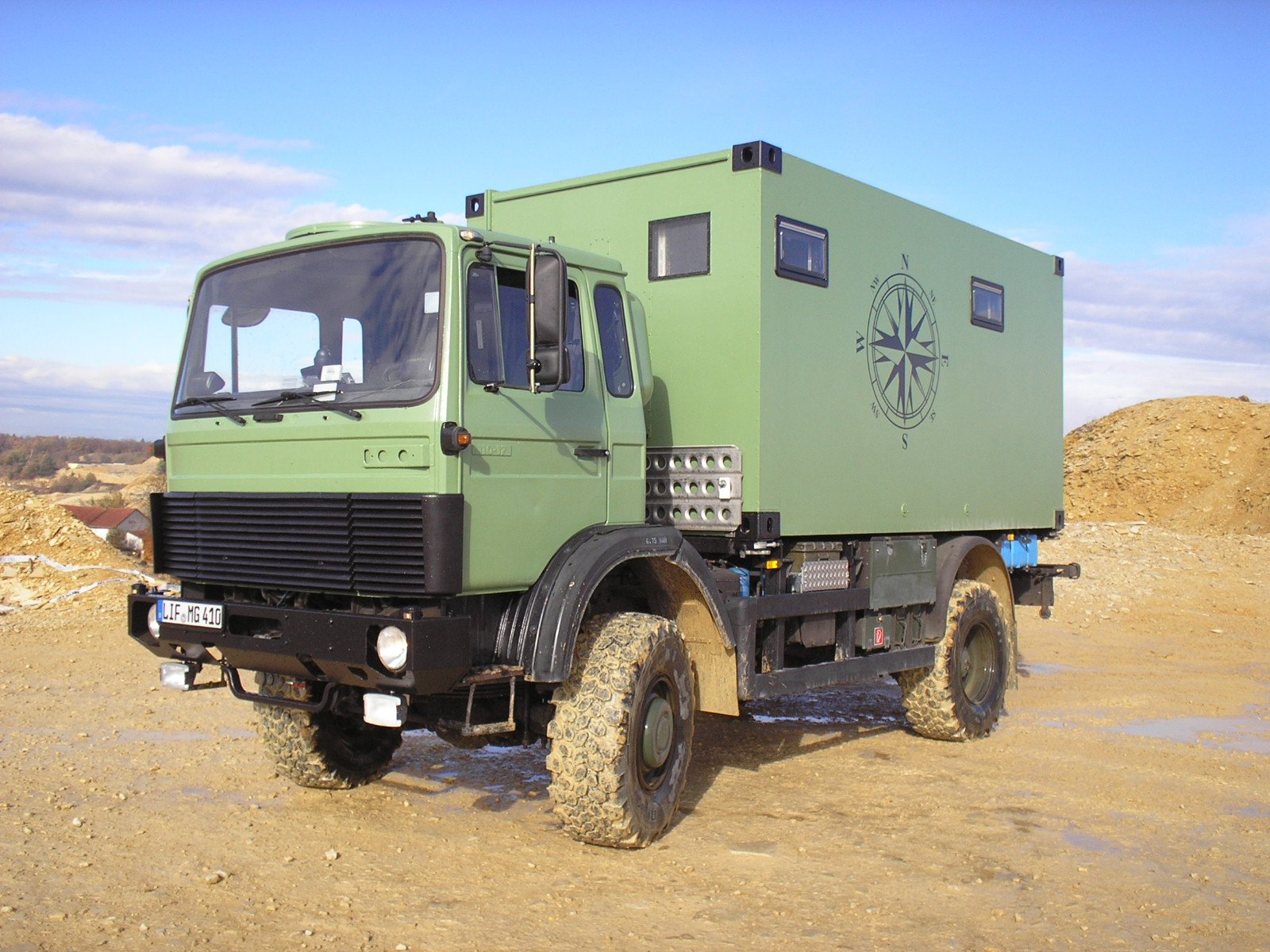

#11 Beitrag von MarkusG » 2024-11-12 18:10:31
Habe auch in der Kofferfront ein Eigenbaufenster.
Fernwehbus
Beiträge: 2287
Re: Fenster am Koffer in Fahrtrichtung - gute Idee?
#12 Beitrag von Fernwehbus » 2024-11-12 22:41:46
MarkusG hat geschrieben:
2024-11-12 18:10:31
Schöne Farbe! Hat die einen RAL-Ton? 160-60-16?
Matthias aus dem Fernwehbus
MarkusG
Beiträge: 1178
Wohnort: Franken
#13 Beitrag von MarkusG » 2024-11-18 13:45:18
Brantho Korrux 3in1 Lindgrün müßte RAL 6011 sein.
