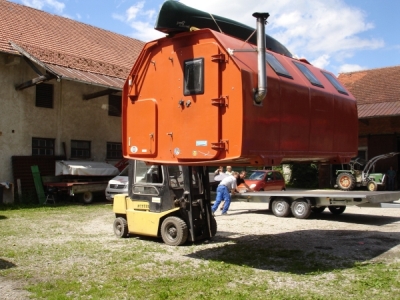

Den BW-Shelter kannst Du aber auch mit einem Stapler absetzten.
Selbst mit BW-Ausrüstung wiegt der keine 2to.

Ist auch mit nem kleinen Stapler ne wacklige Geschichte...vor allem wenn die Staplergabel nur 125cm lang ist.. :eek: :eek:

Naja ich denke das geht schon, wenn man dann mit dem Stapler einfach nicht fährt - und den Shelter mit Spanngurten am Stapler festzurrt. Shelter hoch, Auto drunter, fertig. Ansonsten was mit Ketten- oder Flaschenzügen, wenn der Shelter unter einer tragfähigen Konstruktion steht?

Ich hab meinen LAK schon dreimal umgesetzt, einmal mit Stapler, wobei der erste Stapler fast gekippt ist wegen zu wenig Eigengewicht, der größere ging dann.
Mit Winde im Rahmen ist Stapler aber eher suboptimal weil Gabel vs Winde ---> :wack: :mad:

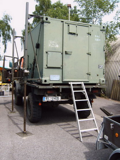

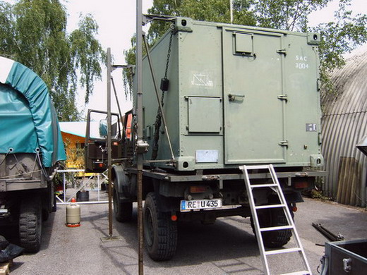

Shelter mit Stützen:
#19 Beitrag von cobra » 2008-10-01 16:28:26
Habe auch noch einen Satz abzugeben. Standort Ruhrgebiet.
Hier mal Beispielbilder
Dirk

Da lacht das Herz, die kann man sogar mitnehmen für unterwegs... damit man Getriebe oder Winde nicht nach unten durchfädeln muss...
Nothing is foolproof to a talented fool.
cobra
Beiträge: 355
Registriert: 2006-10-11 11:27:44
#21 Beitrag von cobra » 2008-10-02 19:21:54
Ja Toralf, da gibt es sogar einen Halter für, dass Ich die vorne quer am Shelter befestigen kann. :D
