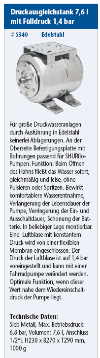

wer von Euch hat denn ein Druckausgleichsgefäß installiert und wieviel Liter Volumen hat es?
Von Lilie wurde mir empfohlen das Monsterteil 7,6 Liter aus Edelstahl zu nehmen, wenn es nicht auf das Gewicht ankommt - naja, da kommt es eher aufs Geld an...

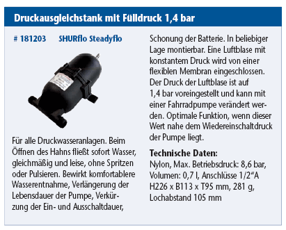

Von ShureFlo gibts im Vergleich ein Miniteil, mit 0,7L aus Plastik und kostet 1/3. Nur hab ich hier mal gehört, dass die Dinger quasi nichts Wert sind... Also gar kein Ausgleichsgefäß kaufen?!

Hallo Jan,
ich habe so einen Behälter installiert Ich meine der hätte
ca. 8l. Dadurch ist der Wasserdruck ab dem ersten Tropfen
recht gleichmäßig und bei Entnahme kleiner Mengen schaltet
die Pumpe nicht ein. Wenn das Ausdehnungsvolumen entnommen
ist, kommt halt nur noch soviel Wasser wie die Pumpe fördert.
Meiner Meinung nach: kann man haben, muss aber nicht.
In der Bucht gibt es die recht günstig.
Grüße Micha

Von Shurflogibt es 2 Modelle in Kunststoff, die man an der Farbe und auch am Preis unterscheiden kann. das weisse Ausgleichsplastikfläschchen ist nur bedingt brauchbar, nicht so temperatur- und druckbeständig und kostet etwa die hälfte vom schwarzen robusteren Gefäss, welches man auch mit einer Luftpumpe im Vordruck der Membran einstellen kann. Bislang habe ich es nicht austauschen müssen....

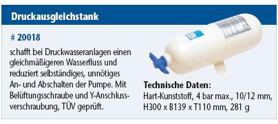

Ich kenne nur der Ausgleichsgefaess in schwarz.
Diese drei Varianten stehen quasi zur Auswahl:
Favorit, ca 45€:
Luxus, groß und kostspielig, wohl auch von ShureFLO, ca. 140€
Billig, ca 16€:
Favorit, ca 45€:
Billig, ca 16€:

Ja, das sind ja die ganz normalen Teile aus dem Haushalt. Die hab ich mir auch schon mal live angeschaut.
Neben der Tatsache, dass die viel zu groß sind, lassen sie sich nur sehr schlecht Pistentauglich befestigen.

Klar sind das die aus dem "Haushalt".
3400-002
Aftermarket # 3400-002
Description 2 Gallon [8.0L] Stainless Steel Tank
Dimensions 12"H X 9" D
[305mm] X [229mm]
Total Volume 2 Gallon [8.0 L]
Maximum PSI 100 PSI [6.9 Bar]
Precharged 20 PSI [1.4 BAR]
Airfix D 8 8 10
Durchmesser 245
Höhe 301
3/4” 3,2 50 AFX 14259
Aber mal im Ernst 8 Liter sind 8 Liter egal ob das Shurflo ist oder Haushalt...
Zu Befestigung einfach 2 Spannbänder nehmen.
"Normale" ADG's haben sicher mindestens 35 L und sind dann natürlich größer.
Bei Shurflo ist doch nur der "Recreational Vehicle" Zuschlag drauf.
(ok und aus rostfreiem Stahl)
Ich habe übrigens seit 8 Jahren eines von Shurflo allerdings nicht
aus rostfreiem Stahl und bisher keine Probleme, ausser das die
Originalhalterung abgerissen war und inzwischen durch einen
Eigenbau ersetzt ist.
