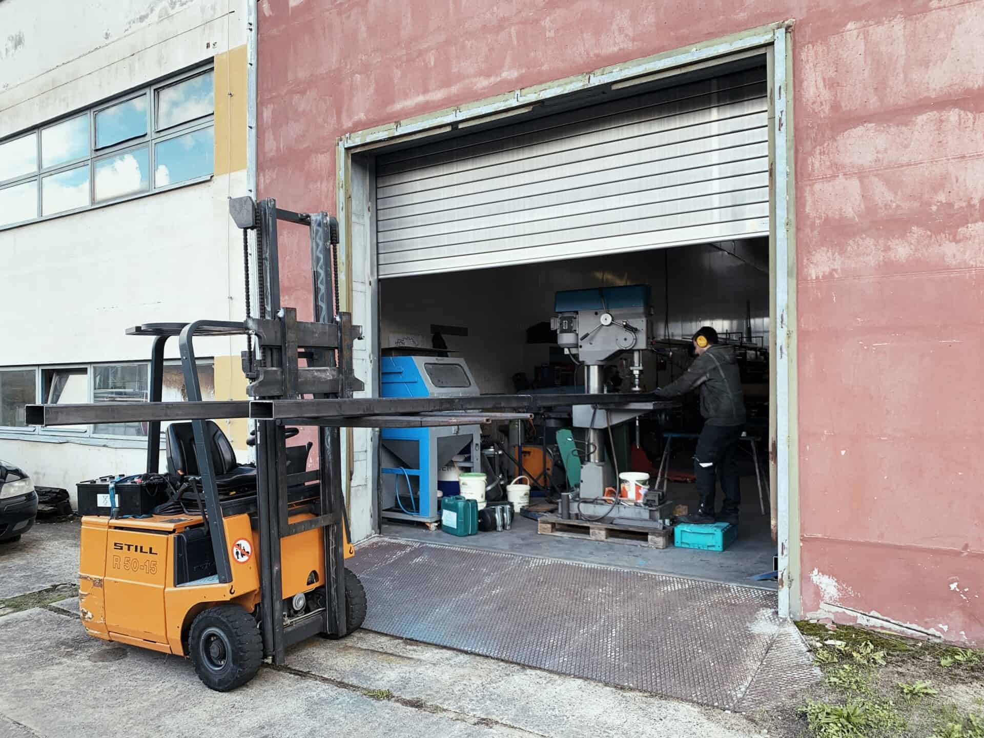

Hallo Leute,
ich werde in meinen ZR Torsionsrohre 88,9x6 haben, was ist ein gängiges Mass was ich dem Metallbauer angebe für die Bohrungen?
Ich gehe davon aus das die nicht Lochsägen in jeglicher mm Abstufung haben?
90mm?
Gruss Henrik!

wir fräsen sowas auf der Bohranlage.
Denke nicht dass Du hier mit einer Lochsäge klarkommst?

Warum lässt du nicht Lasern?
Wir haben die „Bohrung“ auslasern lassen, da geht das sehr präzise. Kann aber wohl nicht jeder mit den langen Teilen umgehen.

Mit einer langsam laufenden großen Ständerbohrmaschine und Kühlmittel sollte das mit der Bohrkrohne gut funktionieren, vorrausgesetzt das Rechteckrohr
Wird ausreichend auf dem Maschinentisch gespannt.

#6 Beitrag von w3llschmidt » 2024-08-03 10:10:46
Ich wollte es einfach machen, lasern hört sich gleich nach 1tsd EUR extra an :D
Gruss Henrik!

Okay gut, wenn du derart ausgestattet bist.
Außer den Ohrschützern hab ich nichts davon, was ich so auf dem Bild seh.

Magnetbohrmaschine ausleihen?
Oder mit dem Plasmaschneider Löcher reinschneiden. Sollte jede Schlosserei hinkriegen.

Meine Rohre haben einen DM von 82.5 mm und ich hab 85 mm gebohrt. In deinem Fall würde ich auf eine Lochsäge mit 92mm gehen. Aber kommt halt drauf an wie er das macht.

Das ist doch eine Fachfirma, ich würde den gar nichts sagen, nur drauf achten, das anchließend auf beiden Seiten ein anständige Kehlnaht drumgezogen wird, also auf jeder Seite 5-6 mm rausschauen lassen.

Ich habs mit einem Handplasmaschneider gemacht. Ist allerdings nicht die eleganteste Variante. Du solltest darauf achten das die Löcher lieber etwas größer sind als genau das Maß wie die Rohre sind. Etwas spiel ist beim Zusammenbau von Vorteil.

Lass lieber 10 mm rausgucken. 5 mm sind für die naht knapp bemessen.

Hab ich leider beim messen etwas gepennt, aber die sind ja 4mal veschweisst und stecken in 7mm Profilen.
Gruss Henrik!

Achso du bist schon fertig! So lang es passt ist ja alles ok. Warum hast du dich für 7 mm entschieden?
