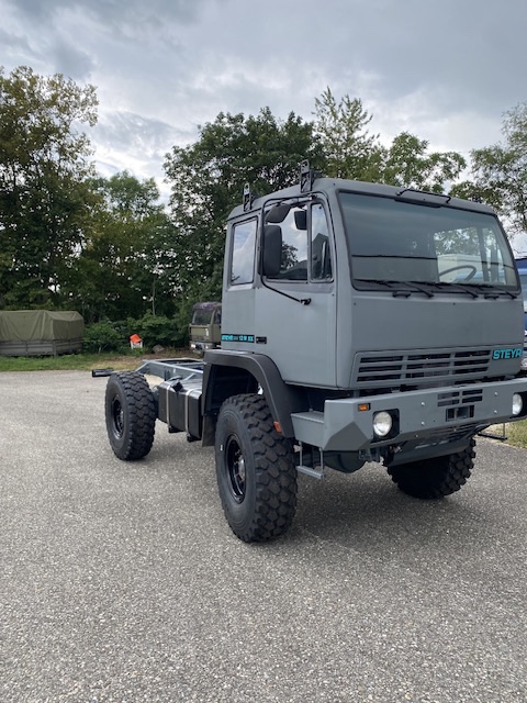

Trotzdem ein paar Worte ICH Technisch und handwerklich nicht ungeschickt bin seit einiger Zeit am Aufbau von meinem Gerät.
Steyr 12 M „18“. Ich komme aus der Fliegerei wo Gewicht ein großer Faktor ist. Ich stelle oftmals fest das dies beim Bau von Reise LKW s keine oder nur eine geringe Rolle spielt. Bei mir schon ich versuche sehr Gewicht optimiert die ganze Sache anzugehen.

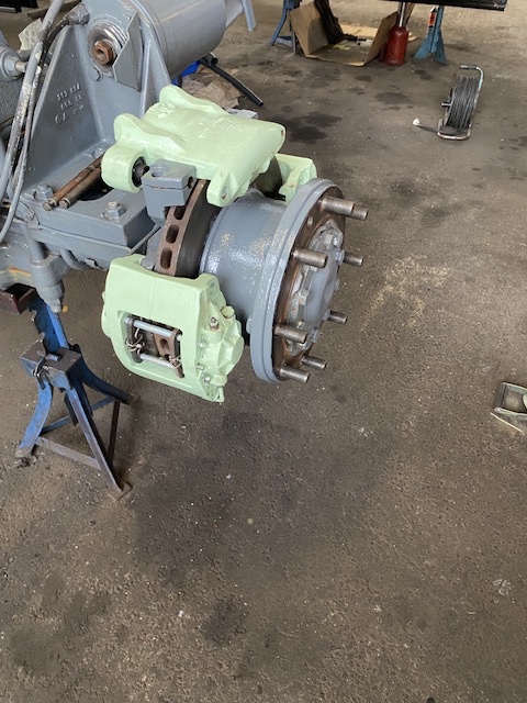

Das Fahrzeug habe ich einmal komplett durchgeschraubt und ist
Fahrbereit und zugelassen.

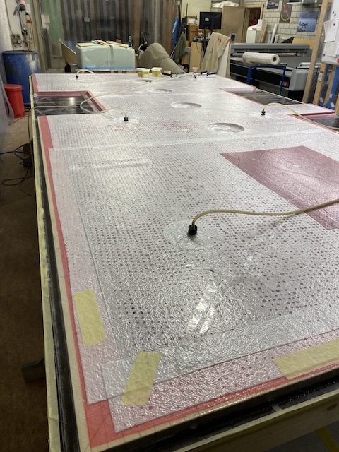

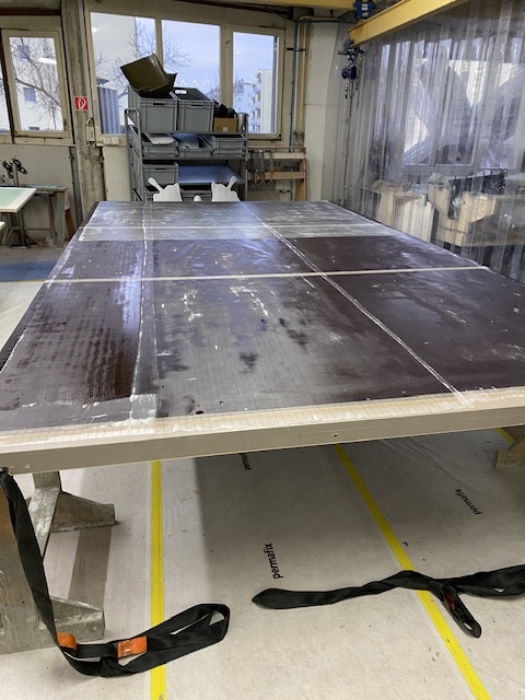

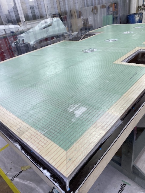

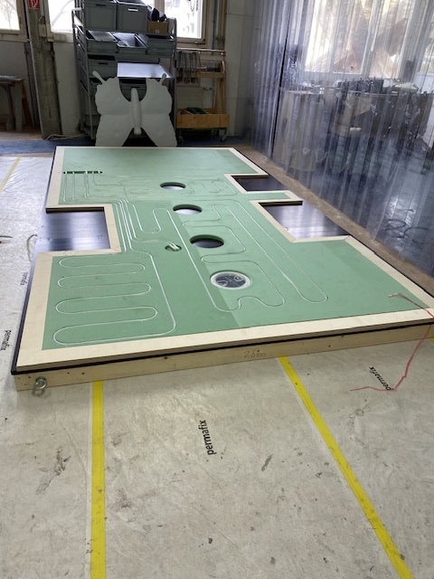

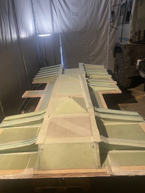

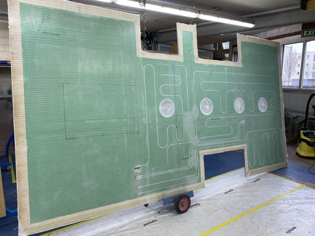

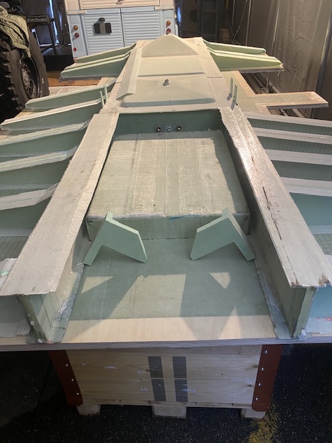

Seit einiger Zeit setze ich meine Vorstellung von „Leichtbau“ um und baue mir mein Aufbau selbst.
Der Zwischenrahmen mit Boden ( als monocoque) ist zu 90% fertig.

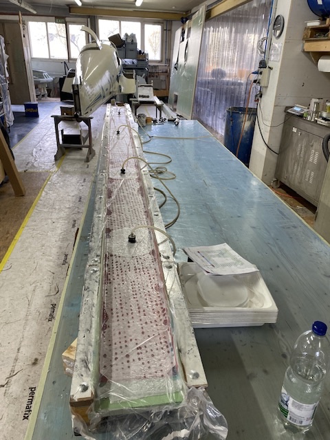

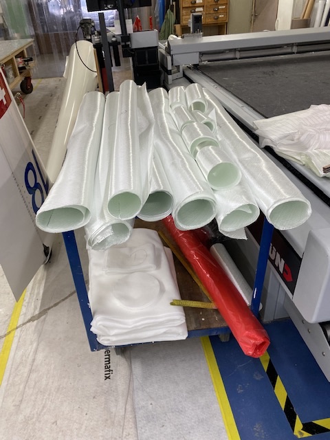

Der Plan wäre die Wände im gleichen Verfahren, Nasslaminieren mit Epoxy und unter Vakuum aushärten lassen. Ist ein nicht unerheblicher Aufwand auch auf Hinblick der Verarbeitungszeit bei Dimensionen von 4.8x2m.
Ich habe allerdings jetzt jemanden gefunden der mir Platten auch aus Epoxy herstellt. Ich mag das Polyester GFK Verfahren nicht Gewicht und Ausdünstung ……..
Ich bin mir nicht sicher aber ich werde vermutlich in diesem Fall den einfacheren Weg.
Ein weiterer Grund warum Epoxywände ist das ich alle Einbauten direkt anlaminiren werde und so immer das selbe Medium habe verschraubt wird nichts.]

Im Moment bin ich am Abschlussdeckel für die Unterseite zu Produzieren bin bereits bei Nr.7 (der letzte) und jeder ist anders,Composite heißt immer zuerst Formenbau dann erst kann das Verfahren beginnen.

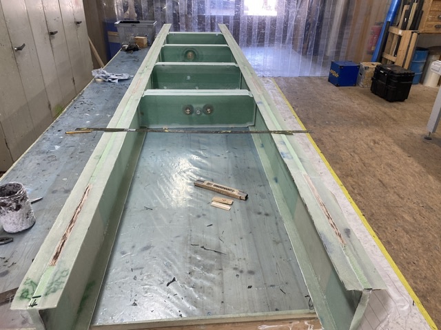

ui, und ich dachte ich mache mir mit meiner Stahl-Bodengruppe viel Aufwand.
Was nimmst du als Kernmaterial?
Wie leitest du die Kräfte des Rahmens in die Bodengruppe ein? Soll er der Länge nach auf dem LKW-Rahmen aufliegen?
Habe bei mir im Heck noch einmal diagonale Streben in die Bodengruppe eingearbeitet, falls man mal mit der Kofferecke irgendwo anstoßen muss/möchte.
Hätte die Bodengruppe wie bei mir auch als Hutprofil gebaut, das bringt viel Steifigkeit bei minimaler Bauhöhe und zudem wertvollen Platz für Tanks, Räder und Staukästen. Außerdem ermöglicht es minimale Bauhöhe.
Wenn der Aufbau so leicht wird, hat er hoffentlich viel Überhang und zudem den Schwerpunkt weit hinten: etwas Kopflastig darf ein LKW sein, wird er auf der HA aber zu leicht, fährt er nicht mehr gut, weder auf der Straße, noch im Gelände.
