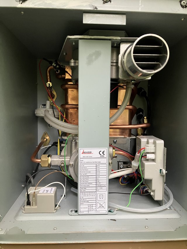

Was bleibt als Möglichkeit ist :luftdruckschalter ausgelöst.zu geringe Menge vom verbrennungsluftgebläse.aber wo soll ich das suchen?
Hier mal Bild von innen

Fehler gefunden.nach Gespräch mit dem freundlichen Herrn von imass mit dem Hinweis auf ein Teil in der abgasführung flott erledigt.
Ein Teil unterhalb des abgasrohres wo die weißen Schläuche rangehen ist verantwortlich und es kommt häufig zu der Störung wenn imass länger nicht benutzt wird.da hatten sich minimale spinnenweben drin gebildet.
Kleine Kreuzschlitzschraube raus,Plasteteil raus nehmen ,durchpusten,wieder einbauen und Fehler behoben.
So sieht das aus
Werde mir nun mal einen Deckel für aussen über das abgasrohr basteln.dann sollte da nichts mehr reinkommen.
Kleinen hinweissufkleber ans Gerät damit man das nicht vergisst und dann sollte gut sein.

Imass der Herr Schefthaler hat prompt reagiert. Einerseits was wir ja schon wissen mit dieser Venturidüse und verschmutzt und dann mit Telefonat an ihn und Support konnten wir die Elektronik ausschliessen und das der Fehler Luftseitig ist.
Es könne passieren wenn man das Fahrzeug wasche kurz Wasser ins Abgasrohr dringe und dadurch über die Silikonschläuche was zur Membrane gelange.
In der Dose ist ein Reed-Schalter der Off bleibt solange unter 0,6mbar Differenzdruck herrscht, sobald der Druck 1,2mbar erreicht schaltet er die Zündung frei. Wir hatten Glück und unsere Dosen sind nicht verklebt und wir konnten sie mit seiner Erlaubnis öffnen und bei beiden war tatsächlich Schmutz drin. Nichts destotrotz schickt er uns dann Ersatz.
Prüfen kann man das indem man die beiden gelben Kabel auf der Dose in diesem Moment verbindet wenn der Lüfter schon angelaufen ist. Dann gibts frei und funktioniert solange die Kabel gebrückt sind. Also Wasser auf und dann innerhalb 2-3 sec. die beiden Kabel verbinden.
Das jetzt ohne das Wissen von Imass weiter probiert weils nervt. :frust:
Ich habe aus reiner Neugier den Kontaktstreifen zum Reed hin etwas näher gebogen. Statt 5mm Abstand jetzt 3mm. Aber so das sich nicht die Belastung der Feder ändert.
Meiner funktioniert jetzt nach ca. 20x ausprobieren immer noch. Ziehe ich einen der Schläuche ab, dann kommt der Fehler sofort wieder. Also Sicherheit ist dadurch gegeben. :rock:
Aber eben. Habe ich nur gemacht da es eh nicht mehr ging, aber der Kontakt messbar eigentlich schaltete wenn man sachte reinpustete. Daher kam dann die Idee :idee:
Habe ich ihm so dann natürlich nicht mitgeteilt das ich das gemacht habe.
So hast Du wenns wieder soweit ist eine Prüfanleitung obs die Dose ist. Dose öffnen und nachmachen auf eigene Gefahr. Wie geschrieben sind wohl einige geklebt und einige nicht. Bilder habe ich keine gemacht Sorry. Aber ist Selbsterklärend wenn man sie doch aufmachen kann. Schläuche ja nicht verwechseln.

Jetzt ist der Fehler auch wieder weg.....
Meinst du in der Dose ist Dreck drin der manchmal das schalten verhindert?
.Gruss Joachim
ingolf
Beiträge: 3223
Re: imass zeigt fehler E9…
#26 Beitrag von ingolf » 2025-03-28 8:45:37
Es könnte auch sein, dass das Sicherheitsorgan völlig korrekt funktioniert und das, was es überwachen soll eben nicht. In diesem Fall ein Über - oder Unterdruck in Mischrohr oder Brennkammer wahrscheinlich erzeugt durch das Gebläse.
Nur mal so als Ansatz....
Grüße Ingolf
Flocken statt Feinstaub !
grijo
Beiträge: 960
Wohnort: Raum Esslingen
#27 Beitrag von grijo » 2025-03-28 15:51:33
Bin nun mit Imass in Mail - Kontakt, Mal schauen was er meint....haben halt die Zeitverschiebung ...
Borsty
Beiträge: 1103
Wohnort: Home of Emmentaler
#28 Beitrag von Borsty » 2025-03-28 20:28:59
Hallo Joachim
Wir hatten ja zu Zweit die Probleme und Dreck war nicht wirklich zu sehen aber Kondenstropfen auf der Membrane und in den Silikonschläuchen.
Ich habe einfach das Gefühl das bei einigen Modellen der Zeitabtand zu kurz ist wenn es schalten sollte. Pusten ist schon viel zuviel da der Schaltpunkt so tief liegt.
Ingolf hat da auch nicht ganz unrecht. Blöde gesagt wenn der Lüfter gerade nicht die Umdrehungen erreicht wird das schon passieren. Nach mir müsste der Einschaltpunkt tiefer ansetzen.
Hatte auch Telefonisch Kontakt damals und wir haben Venturi und Dose Neu gekriegt. Dabei hat er auch noch gemeint was wir festellten wegen dem Kondenswasser das auch durch das Gas entstehen kann. Bei Butan und Propan ja auch Zwangsläufig und das geht irgendwie ins Venturi.
Ich habs leider noch nicht weiter verfolgt oder getauscht. Haben da an beiden diverse unterschiedliche Sachen probiert.
Mehr kann ich leider auch nicht beitragen. Ist :frust: wenn während dem Duschen das Wasser kalt wird. :cold: :cold:
Sofern es mal zeitlich passt und nicht zu teuer ist direkt anrufen. Hat uns so Lösungsansätze gegeben.
Gruss Uwe
Gruss Uwe
grijo
Beiträge: 960
#29 Beitrag von grijo » 2025-03-28 23:50:54
Ich habe die Probleme nun aktuell, bin auf 2100Hm.
Bin am überlegen ob es mit dem Luftdruck zu tun hat.....
Weißt du noch ob die Probleme bei dir auch in höheren Lagen vorkamen?
Joachim
Borsty
Beiträge: 1103
#30 Beitrag von Borsty » 2025-03-29 3:10:26
Hi Joachim
So hoch war's nicht, aber 800m höher als sonst als es anfing. Ist aber sicher auch aktuell noch so. Das Nächste was ich angehen werde weil jetzt sollte es ja nicht mehr unter 0 fallen und kann den Tank füllen und testen. Mag nicht heizen deswegen.
Bei Dir könnte das theoretisch sein. Darüber hatte ich mit Hr. Scheffthaler nicht direkt gesprochen. Sollte ja nicht sein. Bei mir und Kumpel tippen wir eher aufs Kondensproblem, Staub oder eben Einstellfehler da es ja bei beiden gleichzeitig auftrat. Fortlaufende Serie, gleichzeitig gekauft, verbaut und in Betrieb genommen sowie etwa gleichviel gelaufen.
Na, hoffe Du kriegst es hin und wir dann auch. Hab noch ne Woche Zeit und dann muss das einfach auch immer laufen.
Gruss Uwe
Gruss Uwe
