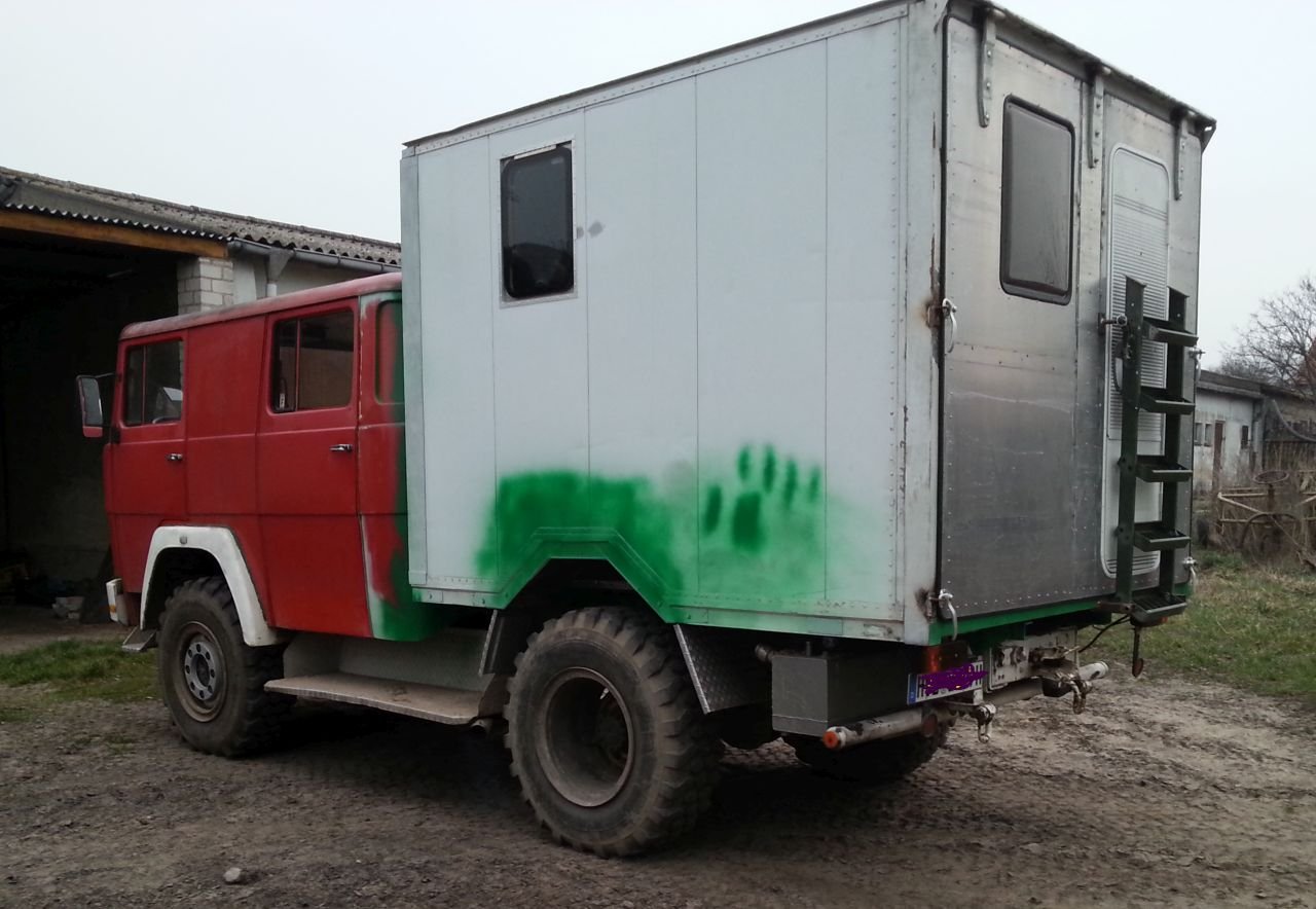

Beiträge: 4620
Wohnort: Bendorf
Re: Wohin mit den Radkästen - Suche einfache Variante für Wohnkoffer bei Marigus Deutz
#6 Beitrag von franz_appa » 2024-06-10 14:53:44
Es geht hier doch gar nicht um 2-3 cm - eher um die Frage was überhaupt / Radkästen ja nein / usw...
Wir haben die Radkästen in den Koffer integriert - wegen der Gesamthöhe des Fahrzeugs.
Ergebnis: du verfluchst irgendwann diese Radkästen weil du im Innern immer drumrum bauen/planen/stolpern musst ...
Alternative: Koffer wird als ganzes höher gesetzt - ergibt mehr Fahrzeughöhe.
Dafür s. oben :D
Unten drunter hätte man dann etliches an Stauraum - wenn auch immer nur sehr flacher Stauraum.
Auch ein Koffer mit "Mittelgang" ist dann möglich - die Längsseiten sind dann auf/an die Radkästen gesetzt.
Alternative 2: Radkästen in Koffer integrieren - ergibt auch höheres Fahrzeug, dafür kannst du flache Kellerräume schaffen.
(auch hier ist Mittelgang möglich...)
Hättest dann aber die Möglichkeit den Fussboden im Koffer durchgängig zu bauen und kannst Möbel planen wie du willst.
Soweit:
Zwischen diesen Alternativen muss man wählen.
Alle haben ihren Vorteil und Nachteil - immer abhängig auch von: Reisezielen, Verwendungszweck, welcher Art Stauraum brauche ich (die flachen Keller könnten gut sein für: Surfzeugs, Bierbänke, Zeltstangen, ... ), und natürlich persönliche Vorlieben was das Fahrzeug betrifft.
Mit gefallen Radkästen (von aussen, und man baut ja nur einmal drumherum...), Koffer wirkt dann "stimmiger" "integrierter", man kommt auff weniger Fahrzeughöhe und was uns / mir am wichtigsten war:
Ich habe keine Lust erst 7 Stufen in nen shelter zu turnen (und ja auch mit Tablett usw immer wieder raus aus dem Koffer und runter)
da finde ich unsere 4 Stufen extrem lässig.
Ist einfach weniger Absturzgefahr (falls mal mal ein Bierchen zuviel hat oder auch wegen der kleinen kids... :blush: )
So und jetzt könnt ihr euch wieder nen Kopp machen :D

Auch wenn wir unseren (130D9) nicht selbst gebaut haben bin ich jedesmal dankbar, dass der Erbauer die Radkasten in den Aufbau integriert hat. Gesamthöhe knapp unter 3,3m. Gab schon einige Stellen, wo es höher sehr schwierig geworden wäre. Auch das Argument, dass es schlüssiger aussieht teile ich.
Von daher, klares Votum für diese Variante.

ich würde mir auch einen Alukoffer besorgen und den entsprechend anpassen... so in der Art wie Andreas das gemacht hat.
Wichtig wäre, dass es kein beplanktes Stahlgerüst ist (Kontaktkorrosion). Alu Koffer sind sehr leicht und von Haus aus vernietet.
Mein Hallenkollege hat einen ehemaligen LKW Koffer angepasst. Entsprechende Plywood Koffer gibt es günstig gebraucht zu kaufen.

Hab zwar einen 90-16, stand aber damals vog der gleichen Frage. Ich hab mich damals entschieden, das Fahrwerk hinten 10cm und vorne 8cm höher zu legen, um keine Radkästen zu brauchen. Aber ähnlich, wie bei einem höheren Zwischenrahmen: Das Fahrzeug wird insgesamt höher. War bei mir nicht tragisch, da ich dank Hubdachkoffer trotzdem 3,20m Fahrhöhe habe.

Auf nen THW-170er passt ein Koffer mit etwa 4 Metern, und dann ist die Hinterachse ungefähr in der Mitte des Koffers. Daher wäre es auch möglich sich einen gebrauchten Wohnanhänger in der richtigen Länge mit möglichst Kubischer Form zu suchen (z. B. Knaus Deseo oder ähnliche) und den einfach auf den Zwischenrahmen zu bauen. Dann sind die Radkästen an der richtigen Stelle und das ganze sieht so einigermaßen stimmig aus. Vorteil ist, dass das schnell erledigt ist und das Fahrzeug umgehend zum Reisen genutzt werden kann.
