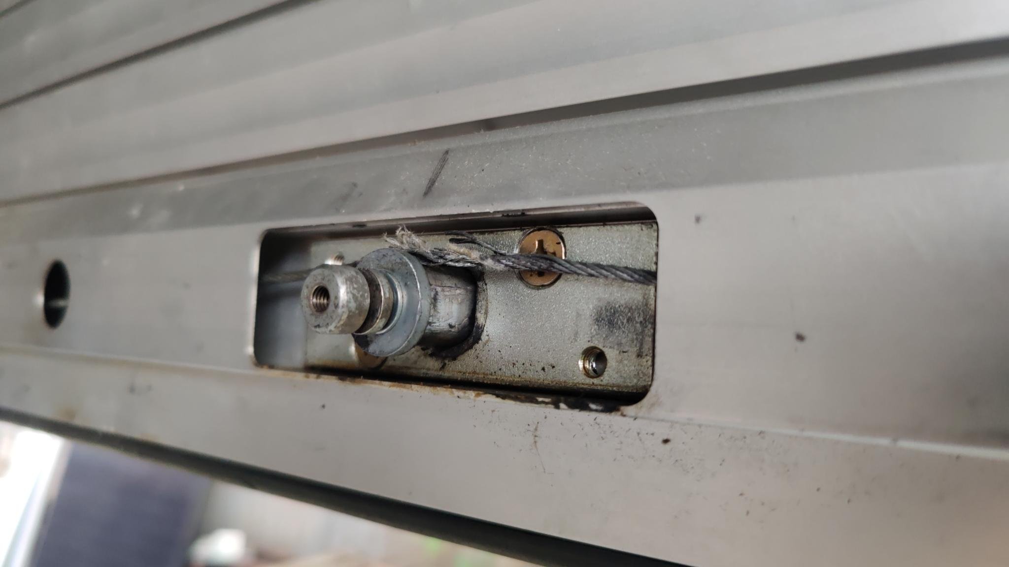

an meinen Iveco 60-9a sind die Rolltore alle iregendwie durch.
Einerseits zerbröseön die Haken in der Laufschiene wo die Stifte des Verschlusses sich festhalten sollen - andererseits reißen nach und nach die Drahtzüge.
Ich habe jetzt mal testweise bei einem Tor wo die Haken noch in ORdnung sind versucht den Draht zu tauschen - mit dem Ergebnis dass es jetzt gar nicht mehr schließt.
Habt ihr da Tipps - oder kann man das gegen was neues ersetzen?
Ich habe gesehen dass bei neuen Feuerwehrfahrzeugen komplett aussen aufgesetzte Stangen zur Verriegelung genutzt werden - wo gibts sowas und ist das ein Problem für mein H-Kennzeichen?
Hier ein paar Photos vom geschehen:
Reparaturversuch:

ich gebe zu, diese Verschlüsse sind echt nicht die beste Erfindung die gemacht wurde.
Bei mir hatten sich auch diese Plastikhaken in den Schienen in Wohlgefallen aufgelöst. Diese kannst Du aber tatsächlich über Magirus (nicht Iveco!) bestellen. Ich habe über deren Service Mail angefragt und wurde an einen lokalen Händler weiter verwiesen, da sie nicht an privat verkaufen. Das war die Firma Brunnbauer. Von denen habe ich eine Übersicht über alle Einraster bekommen und mir da dann die richtigen rausgesucht. Bei mir war es der Einraster 161 (52mm lang, 12mm breit, 3mm dick - ohne Nase). Habe da an werkstatt@ geschrieben.
Die Seile habe ich noch nicht versucht zu tauschen. War mir zu viel Fummelei.
Ich denke nicht, dass sich irgendein PI daran stört, wenn Du andere Verriegelungen anbringst. Diese außen liegenden Riegel führen nur leider dazu, dass dann die Löcher der aktuellen nicht genutzt werden, und Du sie irgendwie verschließen musst.
Aber hier, oder bei Magirus, gibt es vielleicht Tipps, wie das mit den Seilen einfacher geht.

ich habe ja schon ein paar Rolltore (Rosenbauer) umgebaut.
Originaltore (Unimog 1980): da sind statt Seile Stangen - funktioniert gut - hilft dir nicht.
Spenderrolltore für Staukästen (Feuerwehr 1975): statt einem Seil ist da ein Nylonband - so ähnlich wie das was zum verpacken von Schachteln benutzt wird - mit den Klammern. Könnte mir vorstellen das es ein Ersatz für das Seil wäre. Es ist mit einem Loch zentrisch am Knopf montiert - verkürzt sich (und entriegelt damit die seitlichen Schließer) wenn der Knopf gedrückt wird (weil aus Nylon verbiegt es sich leicht - zieht dabei aber)
Die Kunststoffblöcke innen waren alle „doof“, kann man ggf. mit einer Kreissäge leicht nachbauen. Detto die Gegenhaken - auch kein Wunderwerk.
Vielleicht ein Ansatz?
