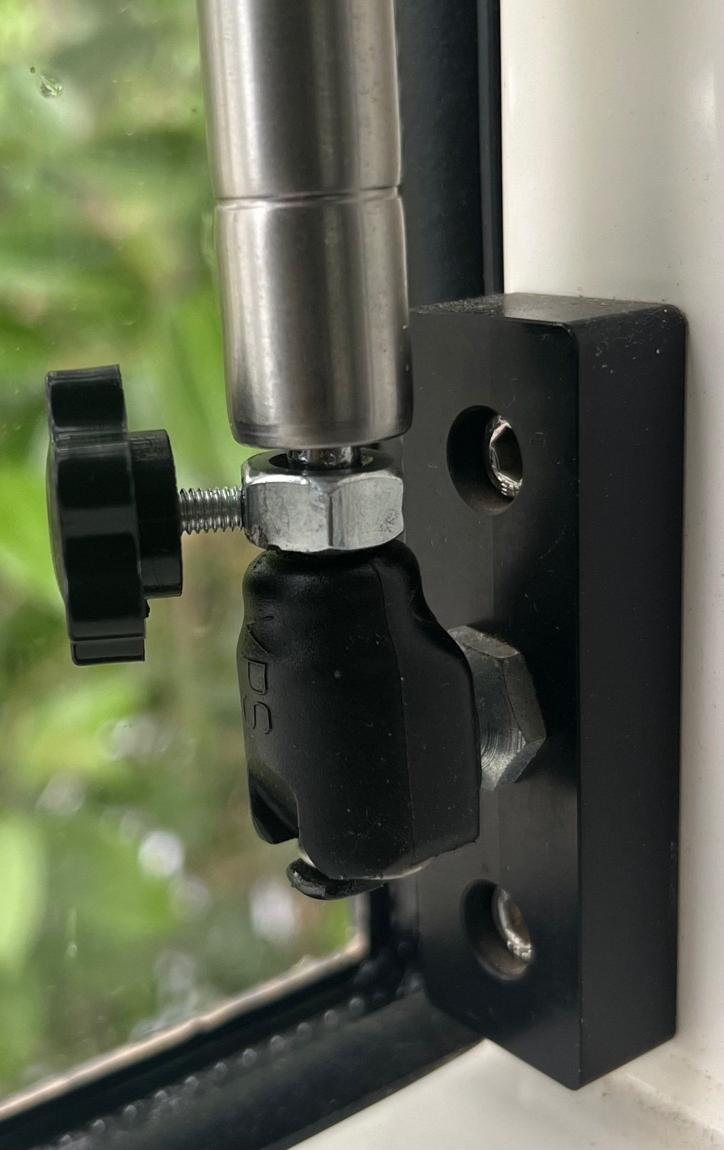

An einer M8 Mutter seitlich ein M4 Gewinde anbringen und dann mit einer Knebelschraube bedienen.

Danke, das gefällt mir schon gut, muss man(n) erst mal drauf kommen

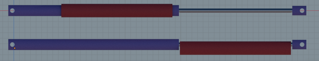

du steckst ein rohr über die gasdruckfeder. die länge ist etwas kürzer als der sichtbare bereich der Kolbenstange wenn ganz ausgefahren.
das rohr fällt dann in den "spalt" zwischen dem zylinder und dem Anschluß der Kolbenstange und blockiert die Gasdruckfeder.
Wenn man schließen will, muß man das rohr mit der hand über die Gasdruckfeder heben.

Ich hab heute mal ein bisschen wegen blockierbarer Federdämpfer recherchiert, als Ersatz für die Outbound Gasdruckdämpfer. Die Firma Bansbach scheint da sehr kompetent zu sein und so weit ich das in Erfahrung bringen konnte kauft Hünerkopf wohl dort auch.
