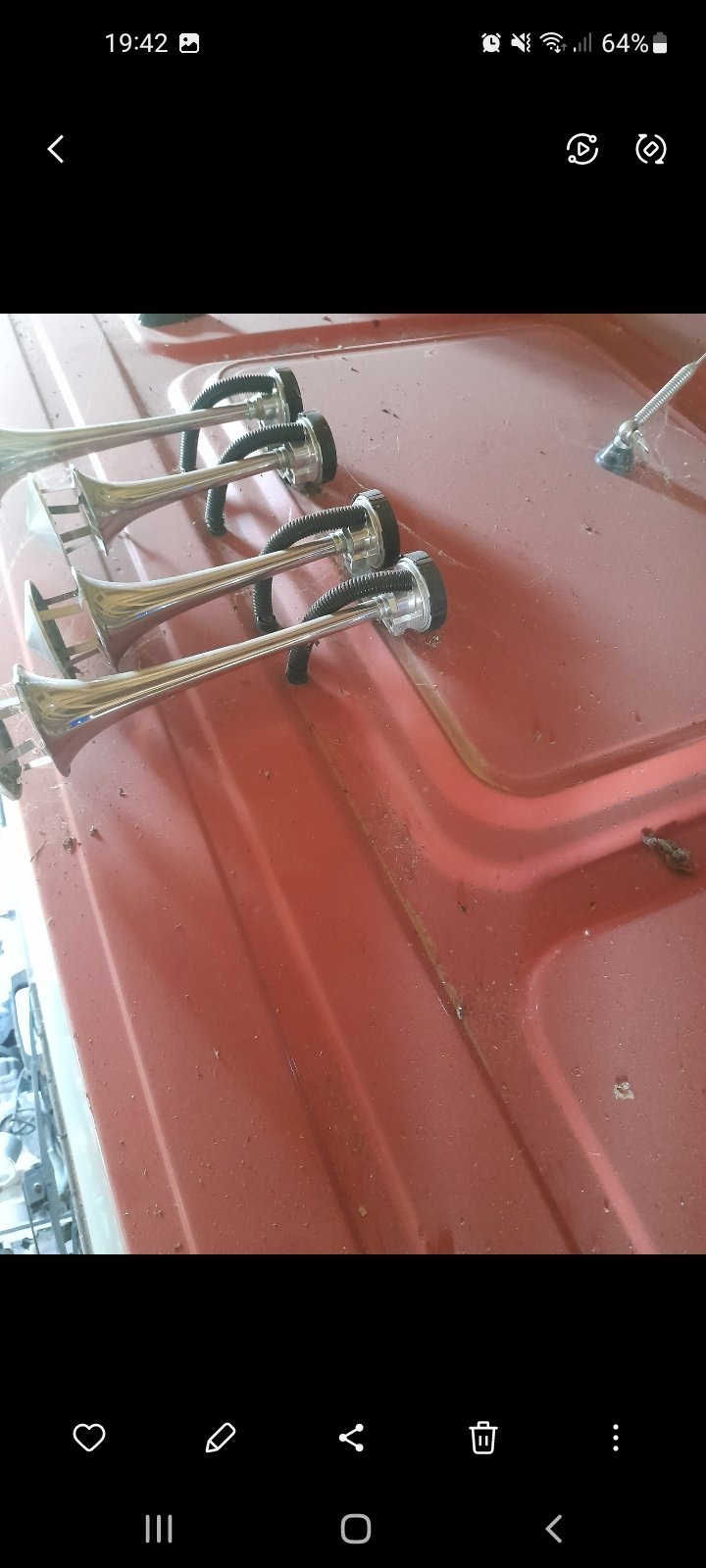

Mein lkw (90 16) darf demnächst aus dem Winterschlaf erwachen und zum Umbau auf den Hof gerückt werden. Leider ist er aber etwas Inkontinent und lässt Regenwasser ins Innere laufen. Deshalb würde ich gerne die Signalhörner und dann auch die Blaulichter abbauen und die Löcher verschließen. Hat jemand Tipps wie ich das schnell und dicht hinbekomme und kann mir da weiter helfen. Ich hätte jetzt einfach mit sabatack oder ähnlichem kleber eine gfk oder alu Platte drüber geklebt und anschließend lackiert. Das ganze soll nicht schön aussehen, es kommt eh später noch ein Gepäckträger drüber, aber dicht sollte es sein.
Ist das bei den anderen lkw auch so, dass die kabeldurchführungen an dieser Stelle verlegt sind? Da läuft doch ei n Großteil des Regenwassers lang, also eher eine ungünstige stelle.

Falls du es nicht selber kannst oder machen willst, such dir jemanden, der die Löcher zuschweißt. Das dauert nicht tagelang, ist aber die einzige nachhaltige Lösung. Alles andere ist Pfusch.
Was drüber kleben, damit man die Farbkleckse nicht sieht, kannst du ja immer noch.

die einen schweissen,die anderen kleben,hier gibt es viele Vorlieben wie es gemacht wurde.
kommt ganz auf die Fertigkeiten und Ansprüche eines jedem drauf an.
Mit der Suche des Forums kommen bestimmt etliches an Lesestoff wie ,wer wie was gemacht hat .
Wenn kein Anspruch auf Schönheit besteht könnte man es zukleben.Passendes Stück Blech ausschneiden und fett einkleben oder draufkleben.Aber einmal gefuscht ist 10x nach gearbeitet.

beim Schweißen mußt du halt den himmel rausnehmen, das ist mehr arbeit als das Schweißen selbst.
Ich hab mir Kunststoff "Stöpsel" gedruckt und die ordentlich reingeklebt. Hält!

Für solche Löcher habe ich immer
a) eine Schraube mit Scheibe und Sikaflex eingesetzt (bei kleinen Löchern von Blechschrauben auch einfach mit Poppniete und Sika)
oder - und das ist die schnellste Methode, die trotzdem unglaublich langlebig und dicht ist:
b) einfach das Loch mit https://www.3mdeutschland.de/3M/de_DE/p/d/b40068319/ überklebt.
beides hält bei mir zuverlässig dicht.

Um die Hörner und das Blaulicht abzunehmen musst du wohl eh unten dran um die Muttern/Schrauben zu lösen.
Ich habe passende M-Schrauben mit großem Flanschkopf mit Petec Nahtabdichtung (weil Kartusche bereits offen) eingeklebt und von unten eine Mutter.

Loch mit Sika oder MS Polymer mit einem Flicken aus Alublech oder LKW-Plane überkleben. Hat bei meinem Deutz Jahrzehntelang gehalten (Stellplatz im Freien).
Nur Sika ohne schützenden Flicken ist nach ein paar Jahren zerfallen.
Am FHS habe ich schon einmal Pfennig-Münzen auf Löcher gelötet. (Ja, ist schon lange her.) Das ist die 150% Lösung, aber auch recht aufwändig. Schweißen halte ich bei Feinblech für ungünstig, Kopien Löten ist letztlich einfacher und haltbarer.

Falsches Sika genommen. 221i ist nicht UV-resistent. Ich habe meine Dachluken und Airlineschienen auf dem Dach mit UV-festem Sika (ich glaube 291i ??) aufgeklebt und das sieht nach 8 Jahren noch aus wie neu.

bei meinem LKW habe ich die Löcher mit passend zugeschnittenen Blechstücken zugeklebt. Verzinktes Stahlblech hatte ich noch liegen. Alu würde ich nicht nehmen, weil es sich zu sehr ausdehnt und eine sehr dicke Kleberschicht erfordert, damit es im Sommer nicht abreißt. Verklebt habe ich das mit Karosseriekleber auf Basis MS-Polymer. Anschließend überlackert und gut. Das hält jetzt seit fast fünf Jahren. Die Flicken dürfen gerne etwas größer sein, um viel Klebefläche zu generieren. Ecken abrunden ist auch eine gute Idee.
Im vergangenen Winter wollte ich einen der Flicken entfernen, um eine Durchführung für die Zuleitung der Arbeitsscheinwerfer einzubauen. Der Flicken hat erheblichen Widerstand geleistet. Würde ich also genauso wieder machen.

ich würde die Flicken nicht unnötig groß machen, je größer der Flicken, größer die Gefahr einer Luftblase im Kleber, die Gammel und Undichtigkeit verursachen kann. Der Kleber hält auch kleine Flicken ausreichend fest.
Bei einem Euro-Münzen großen Flicken muss man sich über Ausdehnung und Schichtdicke keine großen Sorgen machen.

die lage der 4 Bohrungen ist eh bescheiden --> spätestens mit etwas überlapp ist man da im Radius vom Blech!
Am einfachsten einfach das 3M Hochleistungsklebeband drauf, und fertig! der 1m kostet dich dann 5€.
