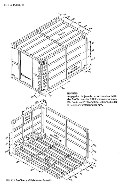

Liebe Gemeinschaft,
laut einer Konstruktionszeichnung aus dem Netz, hat der FM1-shelter von Zeppelin keine Streben in der Deckenkonstruktion.
Ist das - anders als in den Wänden - wirklich so?
Ich möchte eine Dachluke versetzten und bin unsicher, ob die überall hin kann.
Vielen Dank für Eure Unterstützung.

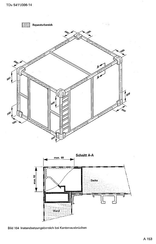

Ich habe die TDv 5411-006-14 vom Zeppelin FM1 nun mal ganz durchgeschaut :D Da kommen weiter hinten die Bilder vom Anhang.
Am "Anfang" der TDv gibt es ein Bild, wo keine Streben in der Decke eingezeichnet sind. Schick mir mal deine Mailadresse per PN ;)

#4 Beitrag von Fernwehbus » 2024-04-08 19:56:25
Ich glaube, die eingezeichneten "Streben" sind eher die Nutschienen, die innen aufgeklebt und genietet sind. Bei meinem FM3 sind die auch eingezeichnet, innerhalb der Sandwichplatte im Dach sind aber keine Streben drin, ich konnte jedenfalls im Gegensatz zu den Wänden keine finden.

#6 Beitrag von DBrick » 2024-04-08 22:20:55
Auf dem ersten Bild von #2 (Bild 164) sind die Streben doch zu sehen:
Die Strebe genau in der Seitenmitte setzt sich über das Dach fort.
In meinen FM1 war sie drin: sonst hätte ich sie nicht bei meiner Dacherhöhung rausschneiden müssen.
