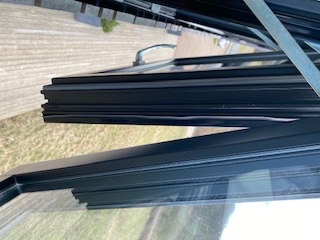

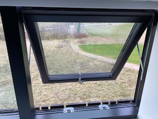

Re: Welches ist das „beste“ Fenster?

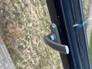

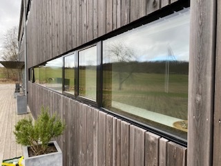

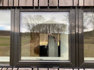

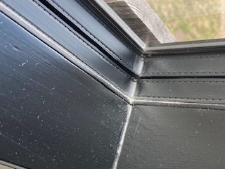

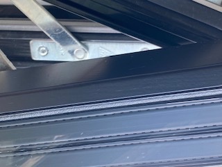

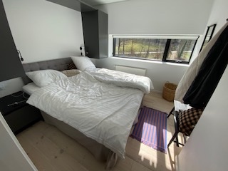

In Dänemark habe ich diese Haus-Fenster gesehen.
Klar ist das nichts für ein Wohnmobil, aber sicherlich etwas für Leute, die den Wohnkoffer als Ladung mitführen.
Kältebrücken hatten die nicht! Innen war ein Holzrahmen und von außen schien alles aus Aluminium zu sein. Dreifachverglasung nach außen aufklappend. Würde also auch bei Regen gut funktionieren.
Vielleicht halten die nicht bis auf 4000 m hoch zum Altiplano, aber für normales Schlechtwegegebamsel sicher eine denkbare Alertnative.
Leider war kein Herstellername auf dem Fenster zu erkennen. Diese Fenster würden mich sehr für meinen Shelter interessieren.
Eingebaut waren sie in der „Villa Huno“ in Borre.
Würde den Hersteller gerne einmal in Erfahrung bringen. Vielleicht gibt es hier ja ein paar Fensterfreaks im Forum, die weiterhelfen können.
Wenn so etwas in Dänemark Standard Haus sind mit Aluminiumrahmen und ohne Kältebrücken finde ich das schon ausreichend für einen Ladungswohnkoffer
Anbei ein paar Bilder…
