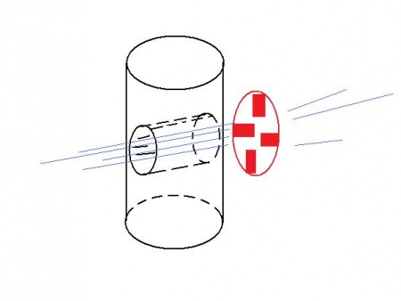

die idee mit der Luftzirkulation sollte ungefähr so aussehen. Zur besseren durchlüftung der Rohre sollte der Pabsstläfter auserhalb des Rauches, also für die Umluft im Koffer eingesetzt werden.
Prinzip. Ich will die Fläche des Ofenrohres vergrößern um eine bessere Wärmeausbeute zu bekommen und um es im Koffer schneller/effektiver verbreiten zu können.
Bau des Rohres. Ich nehme das Ofenrohr, bohre Löcher hinein die immer als Querschnitt durchgehen, also immer 2 Löcher. in diess Loch stecke ich ein Rohr. Dies verschweiße ich mit dem Ofenrohr.
Dann kann man also Quer durch das Ofenrohr durchgucken.
und auf einer seite dann halt den Pabstlüfter.

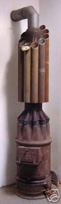

anstatt eines großen Rohres würde ich ein Rohrbündel planen, hat mehr Oberfläche! Kühl aber das Abgas nicht zu sehr runter, sonst ist der Zug weg und die Abgase bleiben innen stehen. So wie du es gezeichnet hast, wäre der Querschnitt viel zu eng, Ofenrohre sind aus gutem Grund so groß. Meine 5KW-Wasserheizung hat dagegen nur 20mm Abgasrohr!
Effizienter wäre es vielleicht auch, den Mantel des Ofens zwangszubelüften, das erhöht auch die Konvektion und vermeidet Schweißarbeiten im Kondensatbereich.
Wenn ich das Foto so sehe, würde ich anstelle des Öltanks einen Wassertank verbauen und eine Heizschleife aus Kupferrohr in den Ofenmantel verlegen. Dann mit einer Wasserpumpe für Standheizungen (Zusatzwasserpumpe bei ebay) einen Zwangsumlauf einrichten. Oben am Wassertank ein 2,5bar Überdruckventil rein, dann ist es auch sicher. Eine zweite Heizschleife evtl um das Abgasrohr legen. Die nicht vom Wasser aufggenommene Wärme sollte bei etwa 3-4 kW liegen und immer noch satt für einen gut gedämmten Koffer ausreichen.

das meinte ich eigentlich nicht, die "Orgelpfeifen sollen auch die Fläche des Rohres vergrößern, nutzen aber die normale Konvektion. Genauso effektiv wären kleinere, gefaltete Bleche, es müssen ja nicht solche Monsterrohre sein. Hauptsache, die Oberfläche wird größer oder der Luftstrom schneller.
Ich meinte eigentlich deine Zeichnung mit dem Papst-Lüfter, wo du ein sehr großes Rohr eingezeichnet hast. Ersetze dieses Rohr in Gedanken durch mehrere kleine.
Du kannst im Extremfall auch ein "Rohr mit Wassermantel" bauen, einfach zwei Ofenrohre ineinander, Deckel drauf und Wasser zwischen die Wandungen leiten. Das ganze dient dann auch gleich als Boiler, ist aber bei "Ofen aus" schlecht isoliert.

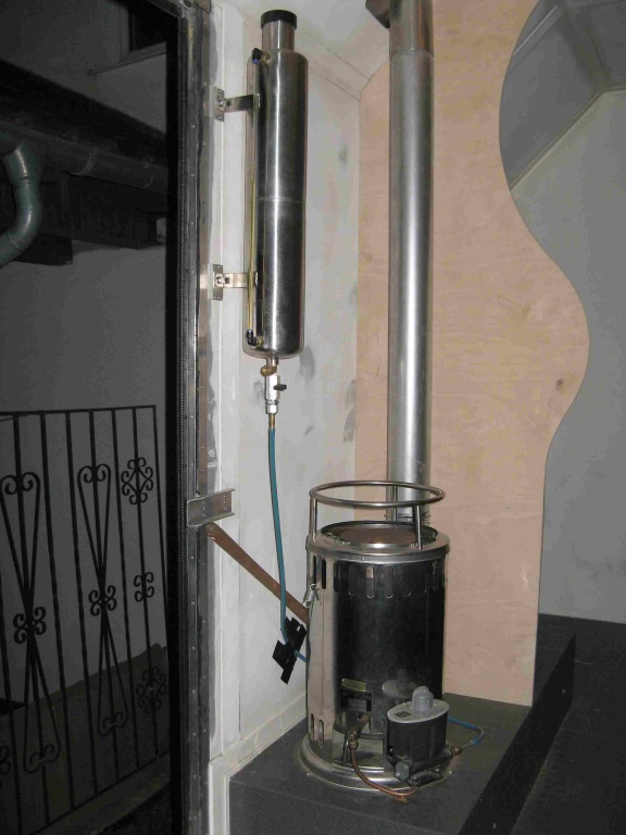

Hier ein Bild meiner Baustelle:Bild
Gruß Kai

@kochi: das ist ein Dieselofen von Refleks, ursprünglich für die Schiffahrt gebaut. Gibt es z.B. bei TOPLICHT - die Preise für Neuteile möchtest Du aber garnicht wissen... :cold:
Thomas

Thomas griff mir voraus,

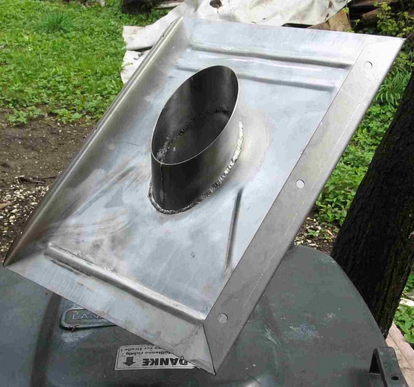

den Preis kann man geringer halten wenn man die 90mm Abgasrohre in "rostigem" Stahl beim Klempner besorgt. Die hat nicht jeder, aber es gibt sie für fast nix im Vergleich zu den Refleksniroteilen. Da sind schnell 400 EURO zusammen, incl. Durchführung und Abgashaube.
Die Teile habe ich selber gebastelt, die Rohre/Bogen vom Heizungsbauer (15EURO).
Die Durchführung ist aus Niro, die Haube aus Alu.
Übrigens: Der bollert dermaßen auch auf kleiner Stufe das "Spezialabgasrohre" nicht nötig sind.
edit: Toplicht ist der einzige Händler :wack:
Der Preis ist fix, handeln ist angeblich möglich. Ich habe meinen hier im Forum angeboten bekommen, das war preislich dann erträglich.

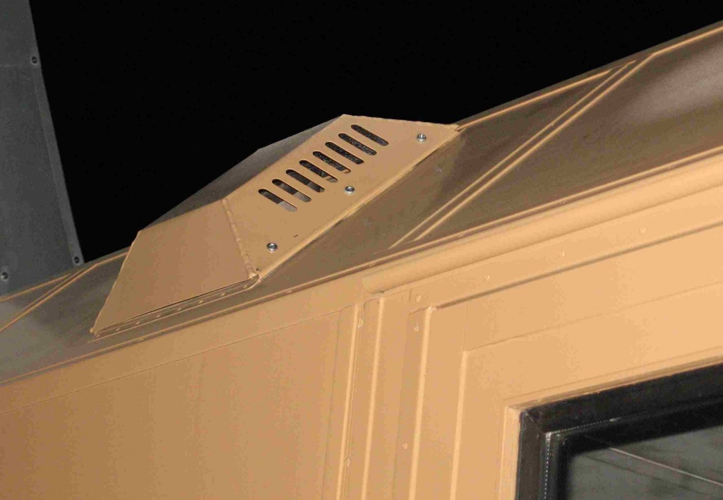

Wenn mein Ofen bollert dann ist immer auch eine Dachöffnung offen, so ist immer Frischluft im Koffer. Eine angenehme Sache.

Das mit der Dachlüftung hat einen anderen Grund:
Es wir sonst zu warm :lol: :lol: :lol: :lol:
Gleichzeitig zieht wirklich viel Luft unten rein oben raus->Frischluft im Koffer.
Anders formuliert um es auf den Punkt zu bringen:
1. Unten: Frischluft rein
2. Durch den Kamin: Abgase raus
3. Durch die Dachluke: Überschüssige Wärme raus, nix Luft rein
Ist die Luke zu: Dann nur 1 und 2 bei permanentem Luftaustausch durch unten
CO und CO2 dürfen garnicht im Koffer sein, dann ist das System falsch konzipiert bzw. das Abgasrohr undicht :wack: :wack:
Und wenn einer meint ich verbrate unnötig Energie durch die Dachluke dann hat er recht. Aber bei 5° C Außen habe ich sonst Sauna im Koffer, bei kleinster Reglerstellung.
Gruß Kai
