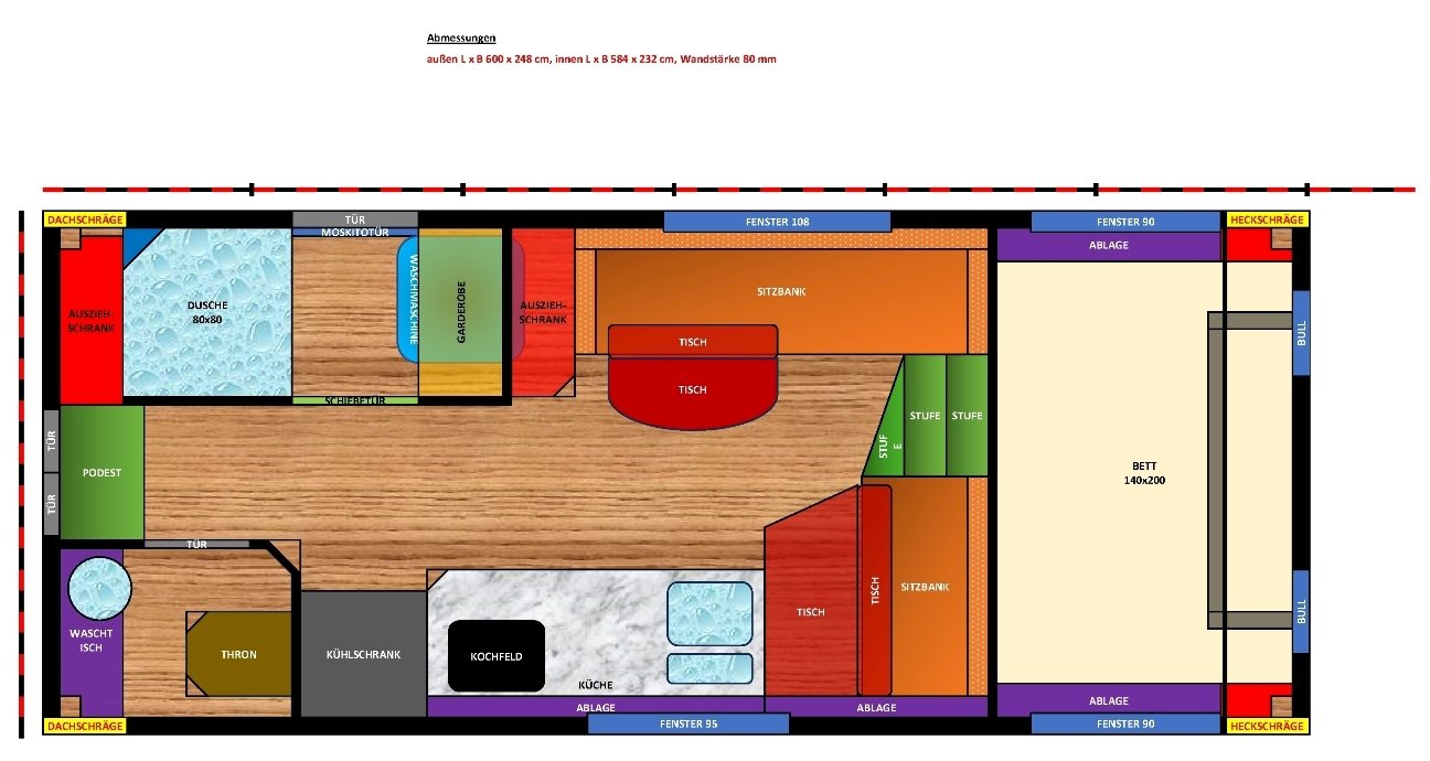

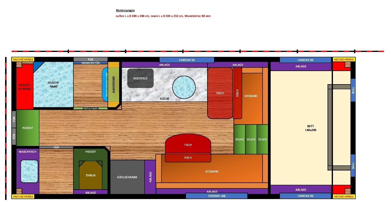

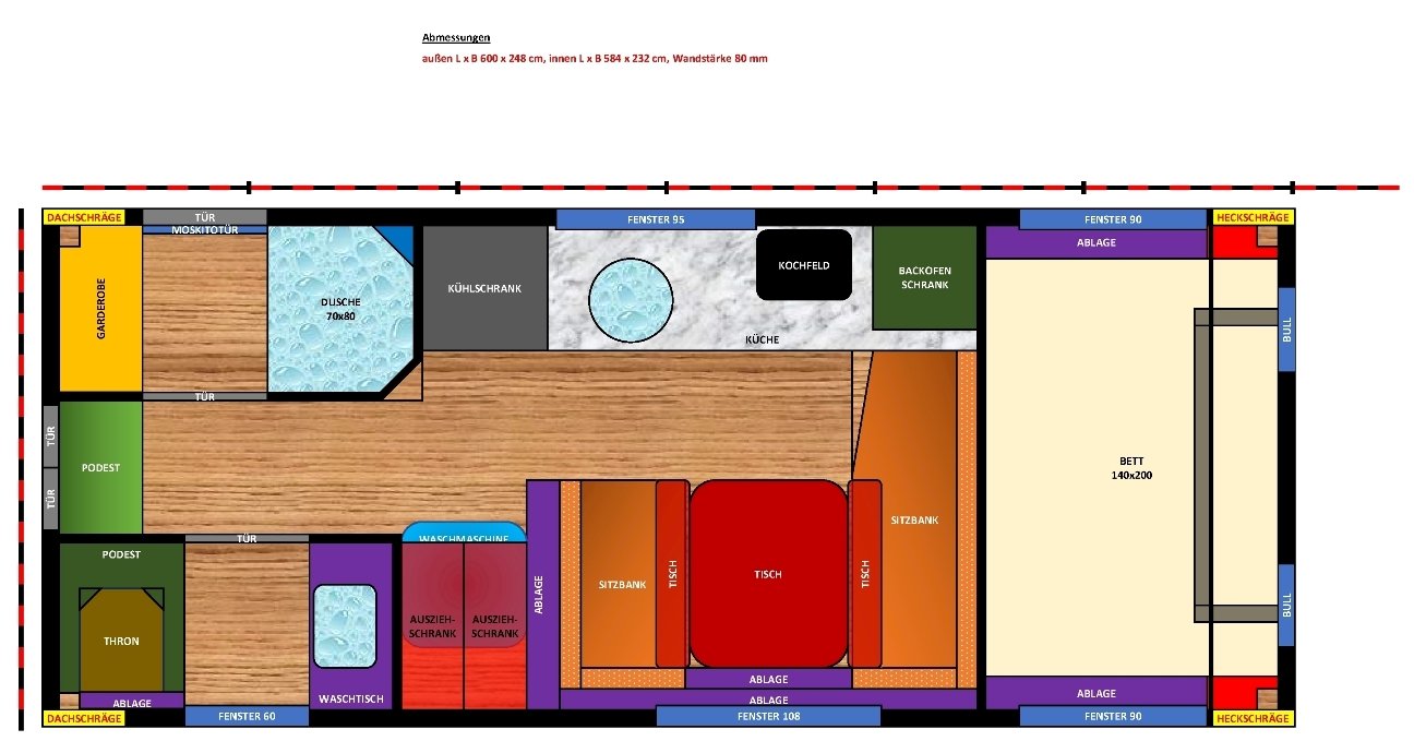

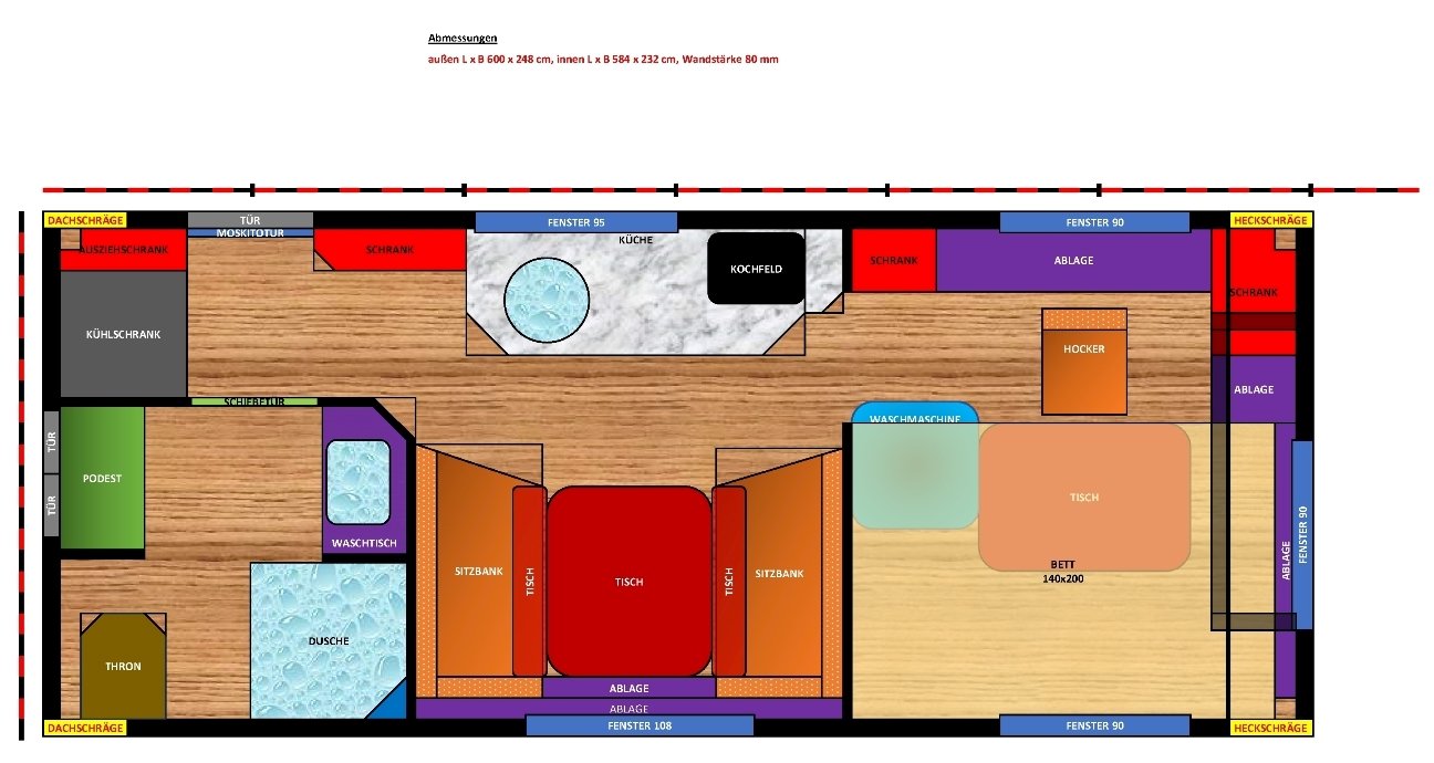

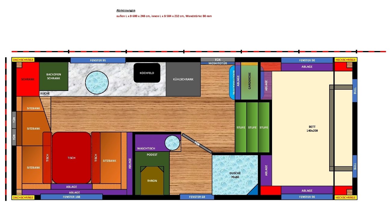

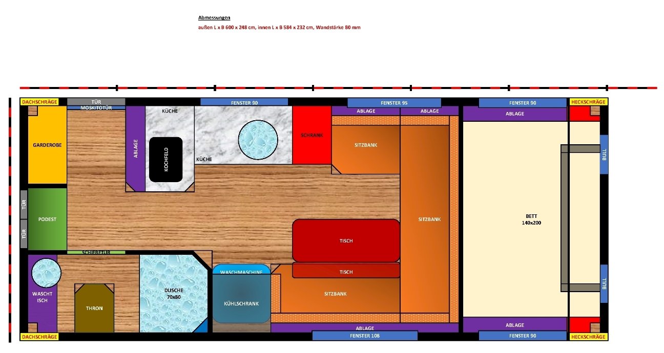

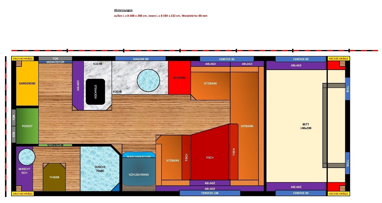

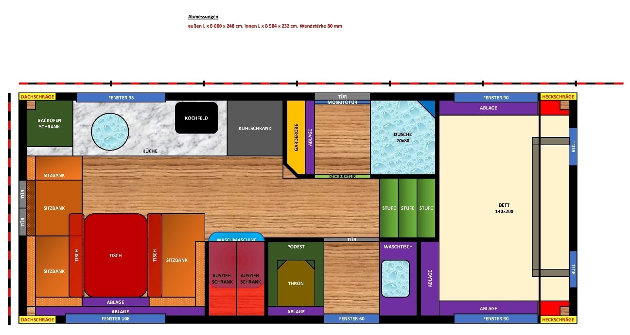

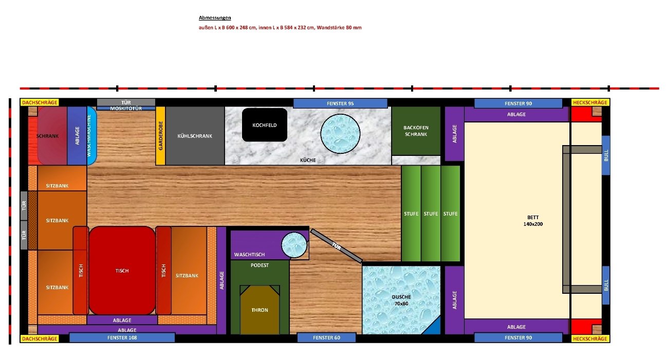

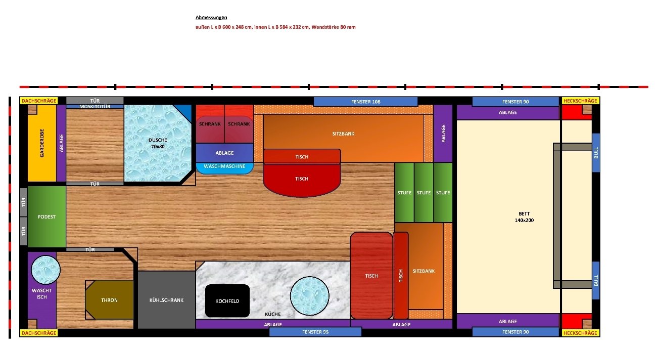

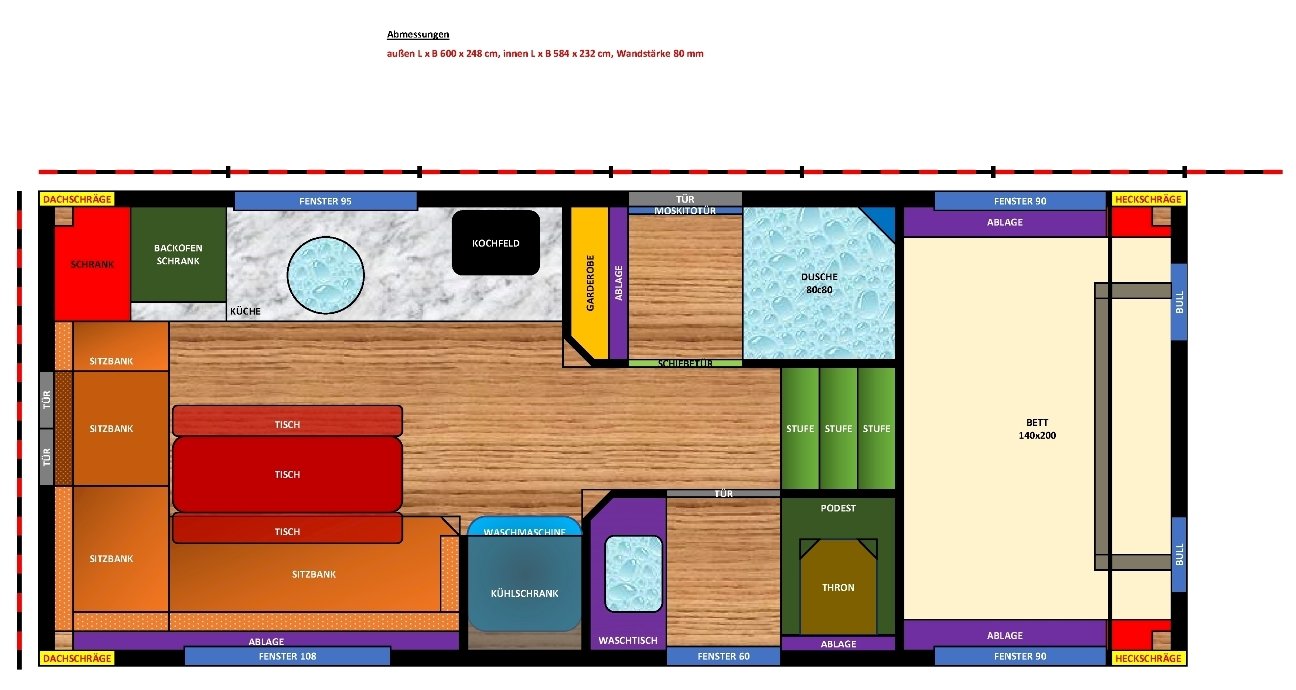

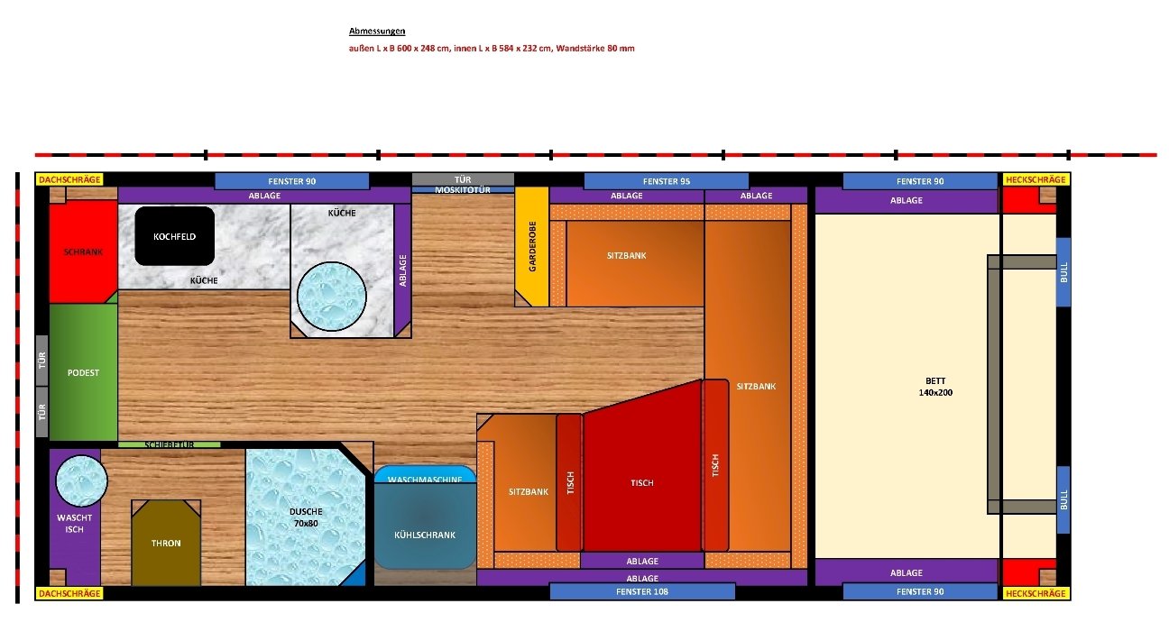

Hier hast Du mal ein paar meiner Grundriss-Entwürfe für ein 6-Meter-Vollzeit-Wohnbüro für 2 Personen:
G600-01
G600-01
G600-02
G600-02
G600-03
G600-03
G600-04
G600-04
G600-05
G600-05
G600-06
G600-06
G600-07
G600-07
G600-08
G600-08
G600-09
G600-09
G600-10
G600-10
G600-11
G600-11
G600-12
G600-12
Wichtig ist/war mir bei der Planung:
- Front- und Heckschräge
- Durchstieg vorn
- Einbuchtung zur Aufnahme des Ersatzrades im Kabinenheck (-> Bocklet)
- großes Bad/WC
- großer Tisch
- viel Sitzplatz
- Haushaltswaschmaschine
- große Küche
- Big Size Kühl-/Gefrierschrank
Aufgrund dieser Anforderungen plane ich übrigens inzwischen mit mehr als sechs Metern und orientiere mich dabei am Standardgrundriss aller größeren und höherwertigen Weißwaren-Wohnmobile: Bett hinten, davor Sanitärbereich, davor die Küche und ganz vorne eine Sitzgruppe. Dass sich deren Grundrisse alle ähneln liegt nach meiner Überzeugung darin, dass es die sinnvollste Lösung ist.
Zuletzt geändert von Oschi am 2023-12-24 19:35:01, insgesamt 5-mal geändert.
