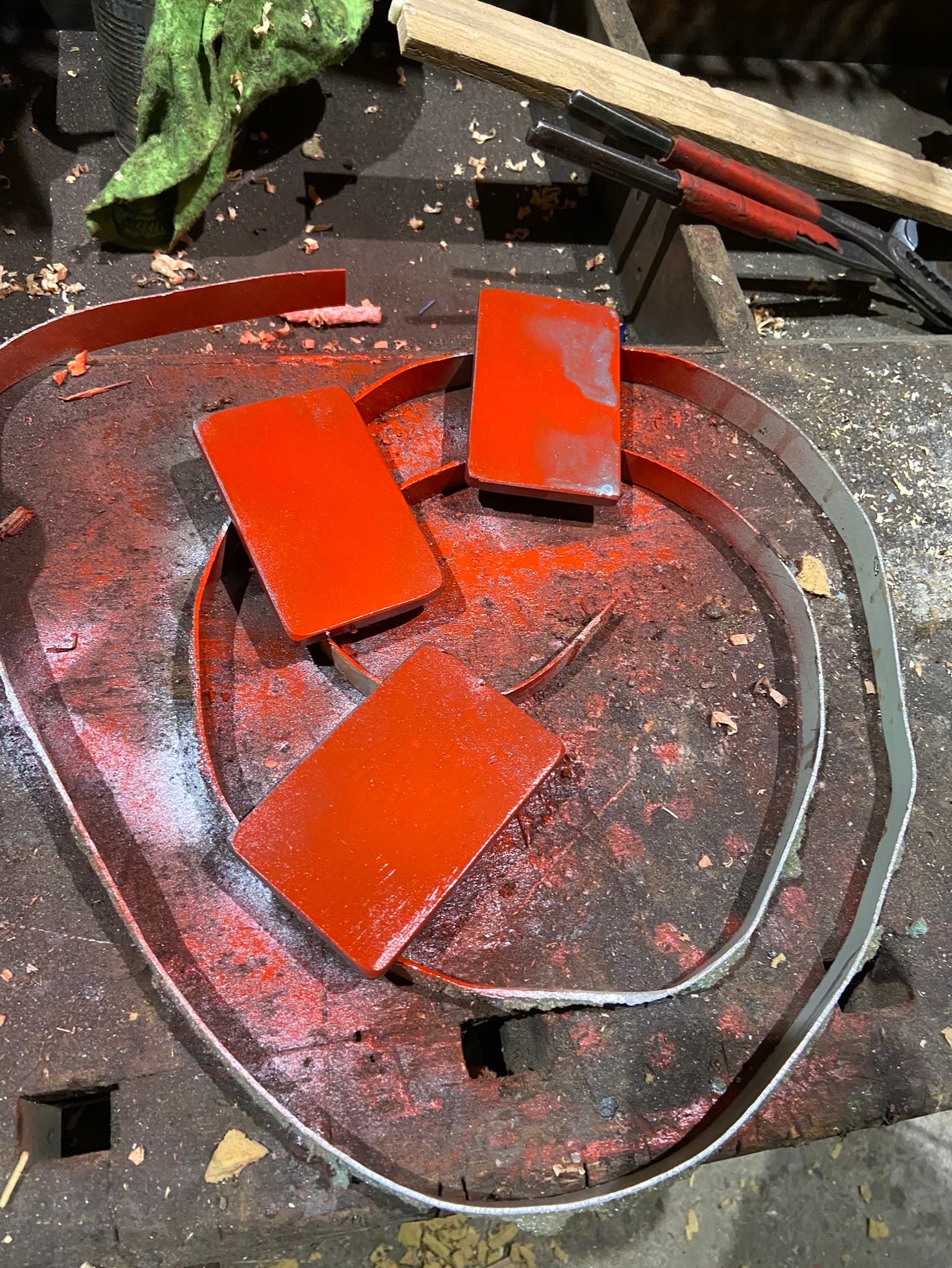

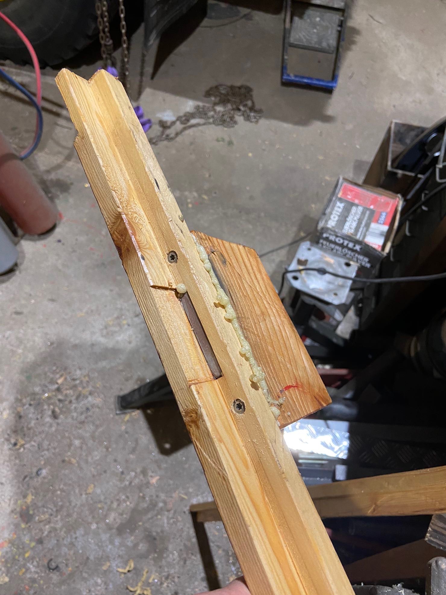

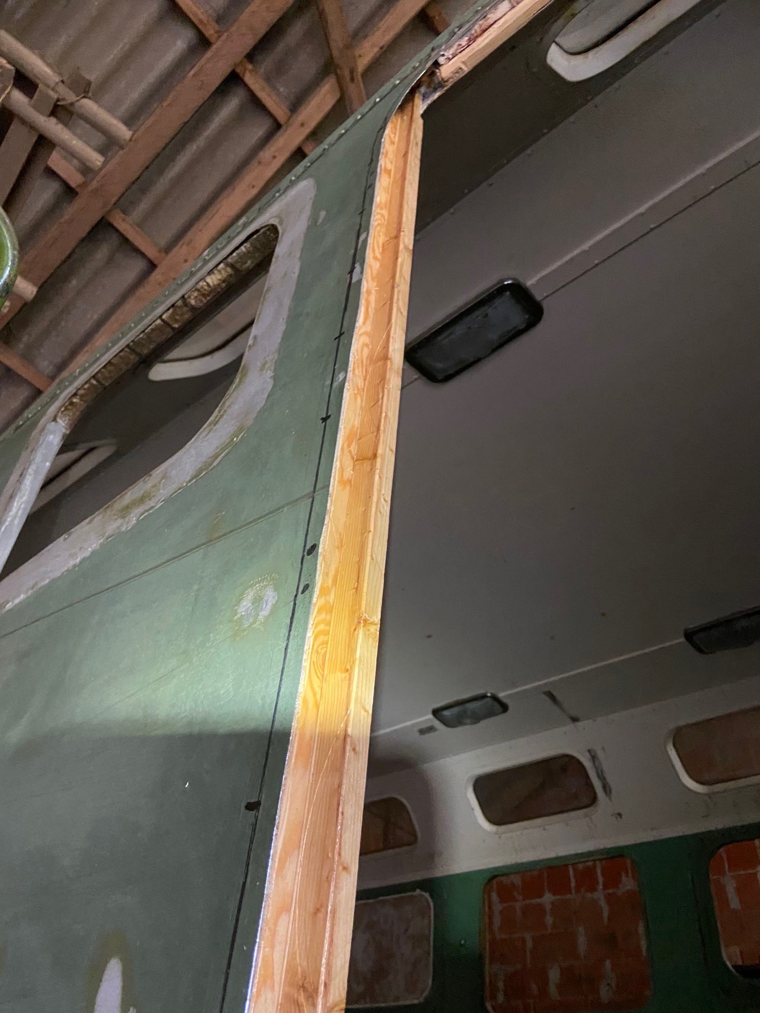

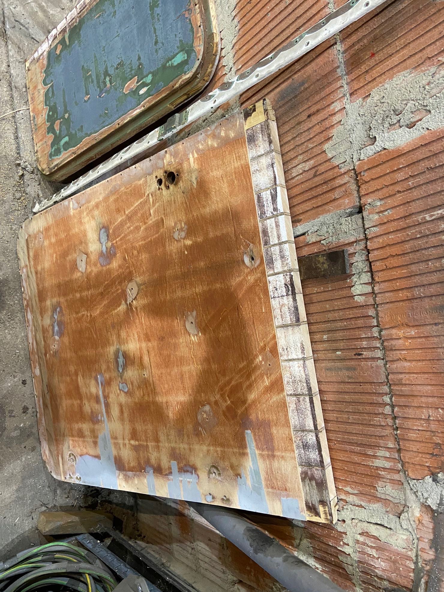

prinzipiell kann man auch die Beschläge einer Klappe nehmen (eine Tür hat drei Scharniere, eine Klappe nur zwei) und diese auf Tür-Format vergrößern. Sandwich für die Tür gewinnt man prinzipiell wenn man ein Loch in den Koffer schneidet…
Baue gerade in meinen Kung eine verlängerte originale Seitentür ein, der Unterschied zur Klappe ist da nicht mehr groß. Hier ein paar Impressionen:
Rahmen ab, gammeliges Alu ab (Alu an geklebten stellen mit Lötlampe erhitzen) Tür zersägen Und befräsen, Teile für später weg stellen Loch in Kung sägen Kern aus Sandwich popeln 8mm Flacheisen zuschneiden Im Lärchenholz betten Rahmenprofil zusägen und Eisen einleimen Rahmen mit Eisen in passend gepopelte Taschen in der Wand setzen. Hinterher kann ich durch die Scharniere und das Holz in die Eisen bohren und anschließend Gewinde schneiden. So bekommt man auch am Kund die Scharniere und Bohrungen 100% in Deckung. Das ganze mit PU-Leim und Schaum in das Sandwich leimen. Runde Ecken fräsen und einleimen. Als nächstes möchte ich meine Kantbank so frisieren, dass ich damit Kung-Profile kanten kann.
MlG

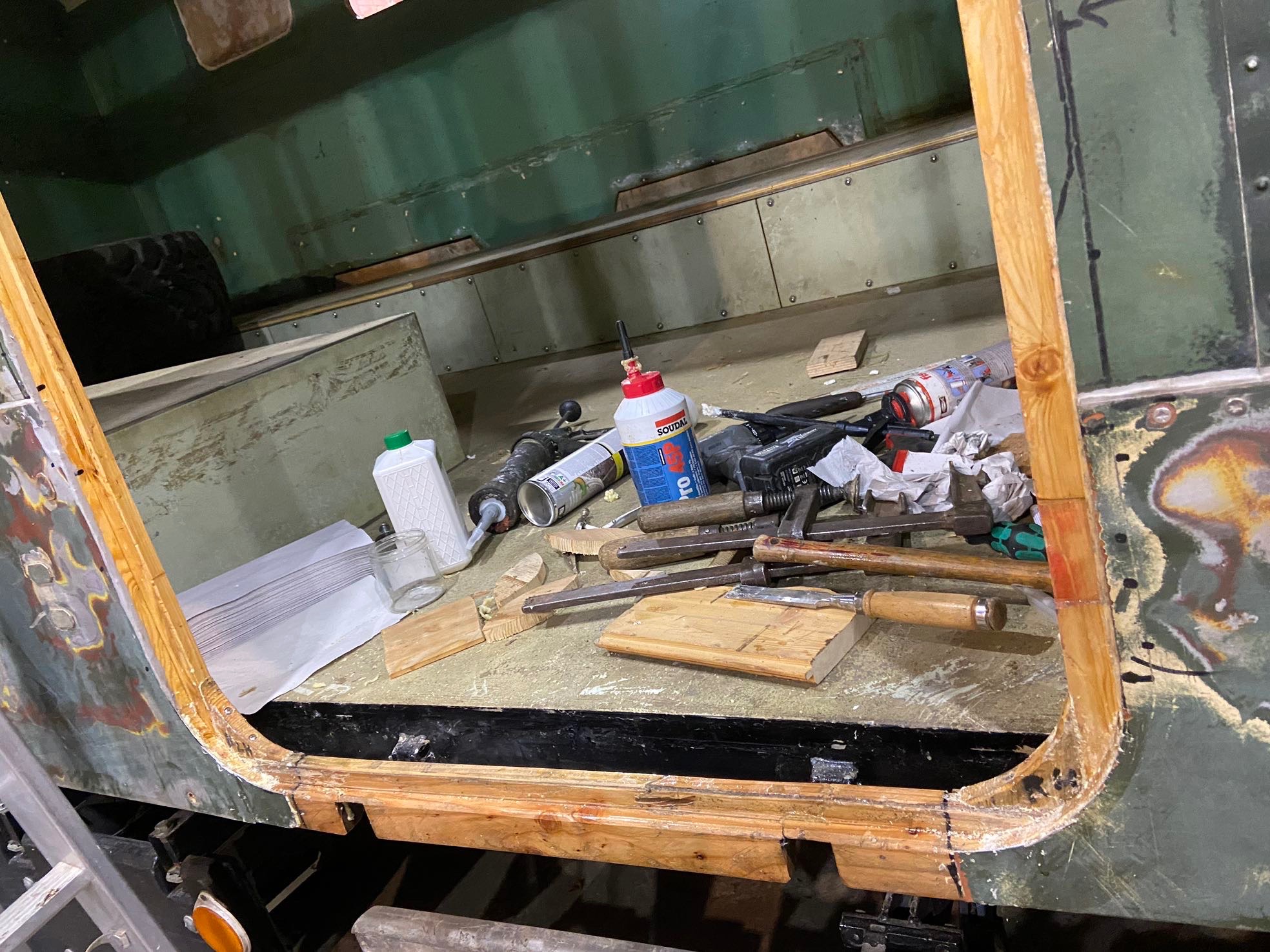

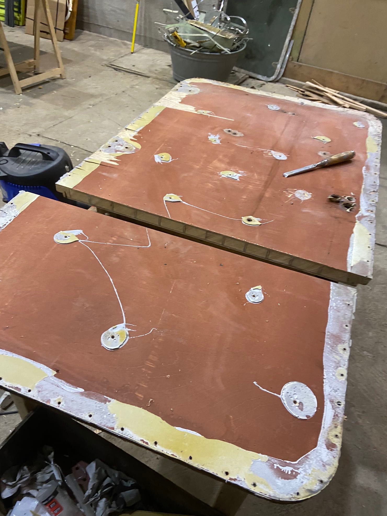

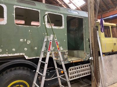

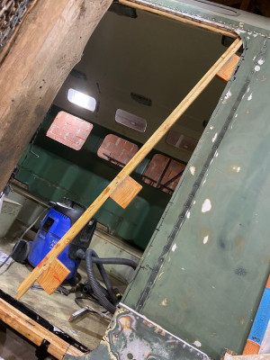

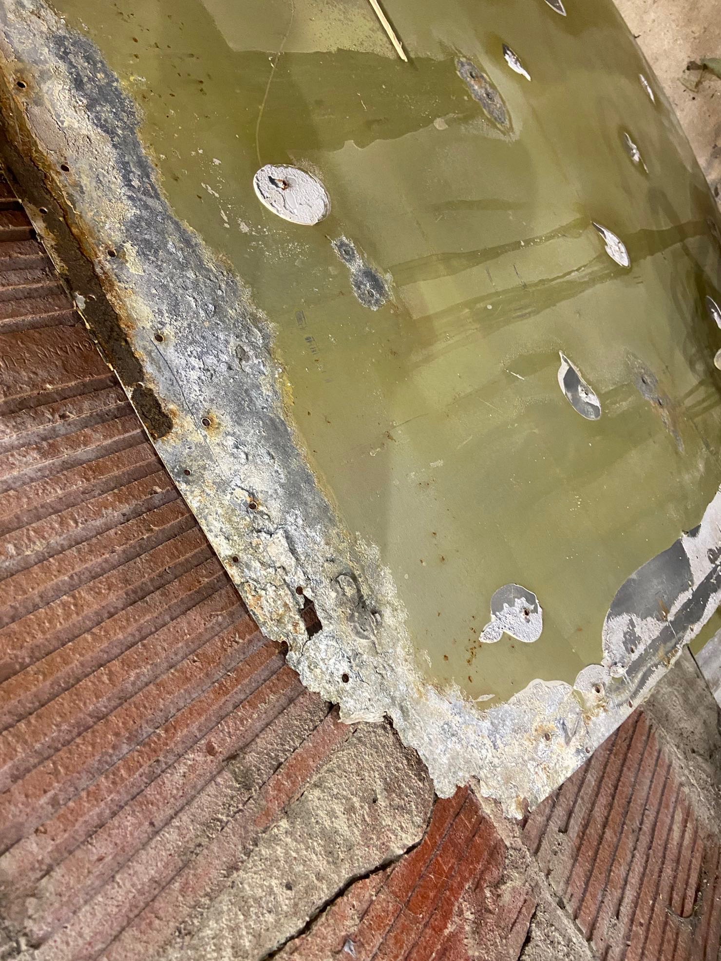

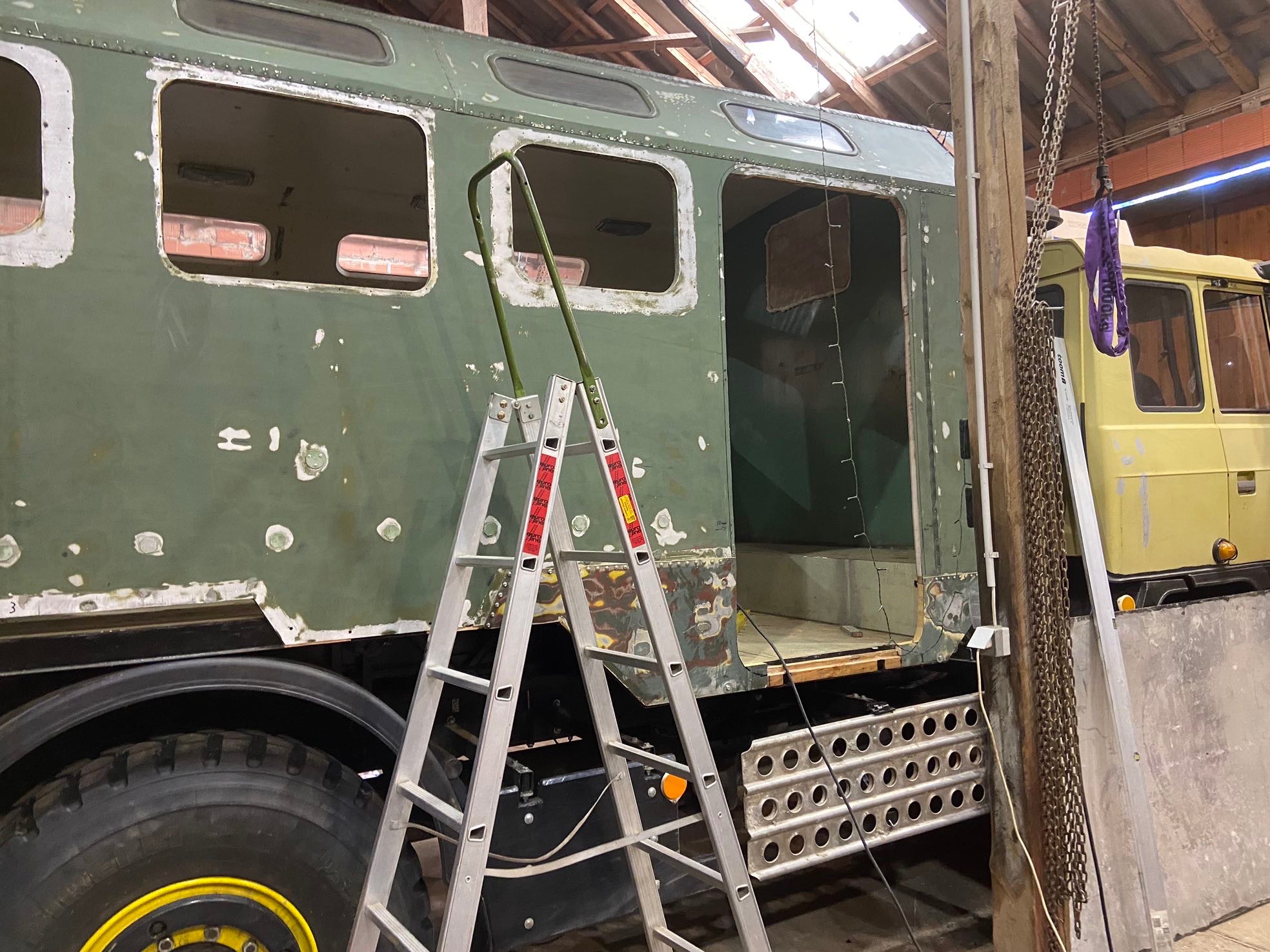

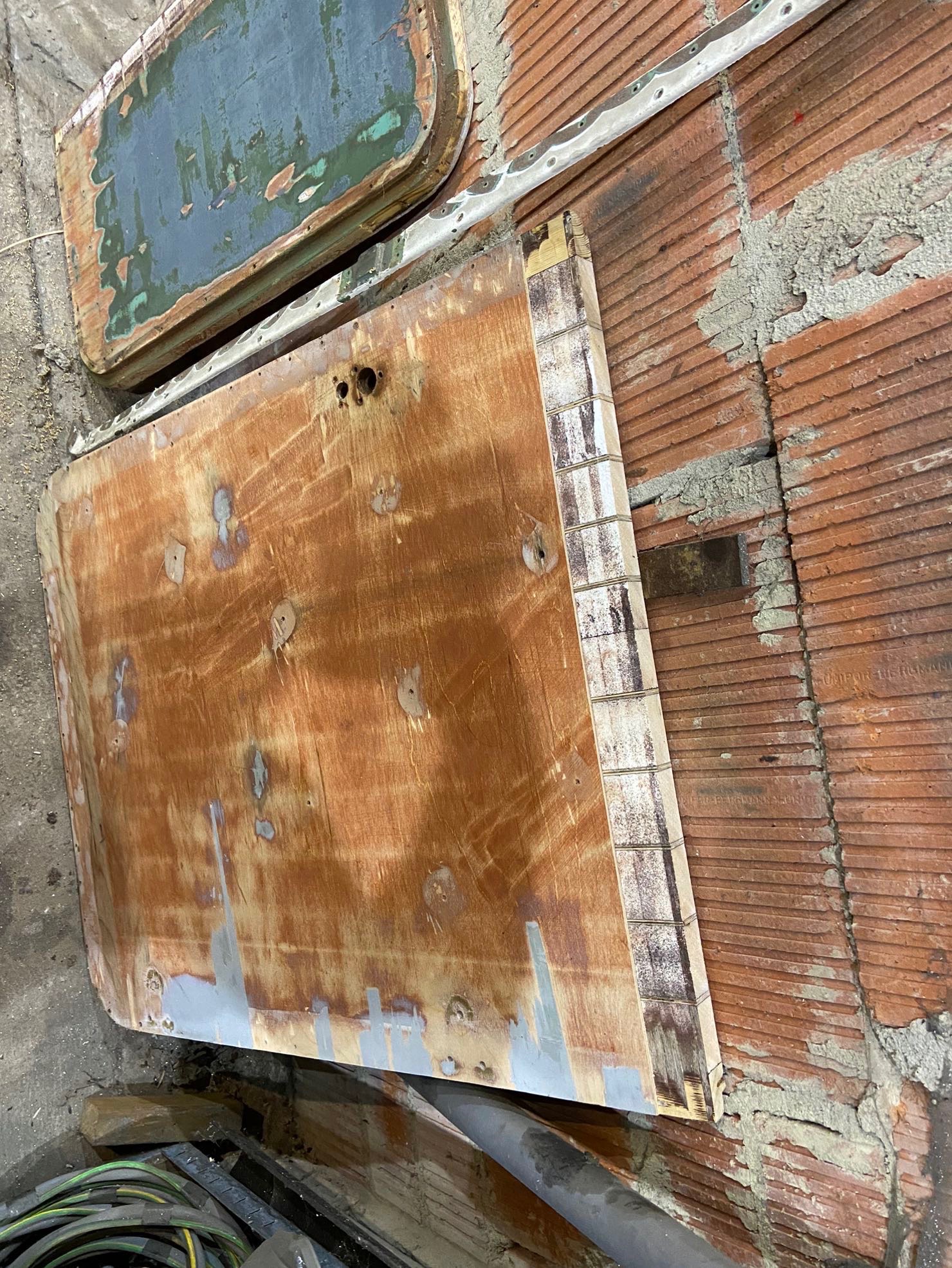

MlG

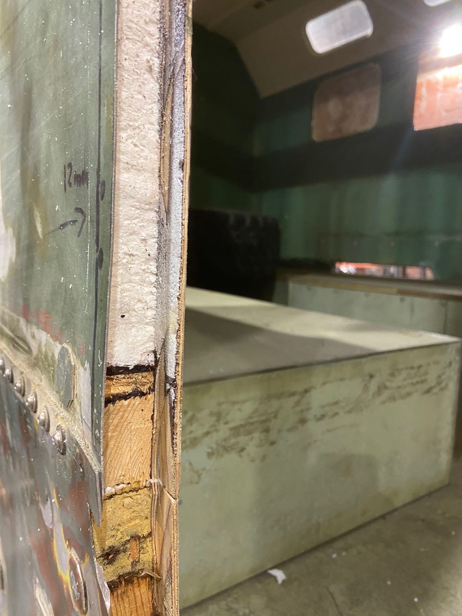

Moin Thom,
habe PU-Leim genommen. Der schäumt leicht auf und kann so kleine spalten überbrücken. Ich denke Epoxy hält zwar super, hat dann aber oft nur wenig Kontaktfläche und dann ist es auch wieder Käse. Außerdem ist das mit dem 2k Zeug für jede kleine Klebung auch viel Aufwand.
Habe auch schon PU-Leim mit PU-Schaum gemischt, ergibt dann einen wesentlich härteren Schaum, gut um Hohlräume im Sandwich-Kern zu füllen.
MlG
MlG
