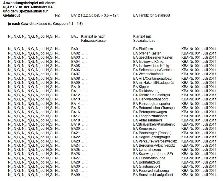

Er meint wohl auch eher Containerbrücke. Bei meinem 75-16AW wurde die Containerbrücke für das FM2 als "Wechselaufbau" eingetragen, darunter fallen wohl alle gängigen Wechselsysteme. Hat der TÜV so bestimmt. Auch ohne Luftfederung.
Edit: folgendes gefunden, die einzelnen Bedingungen dazu muss man beim Sachverständigen seines Vertrauens erfragen
