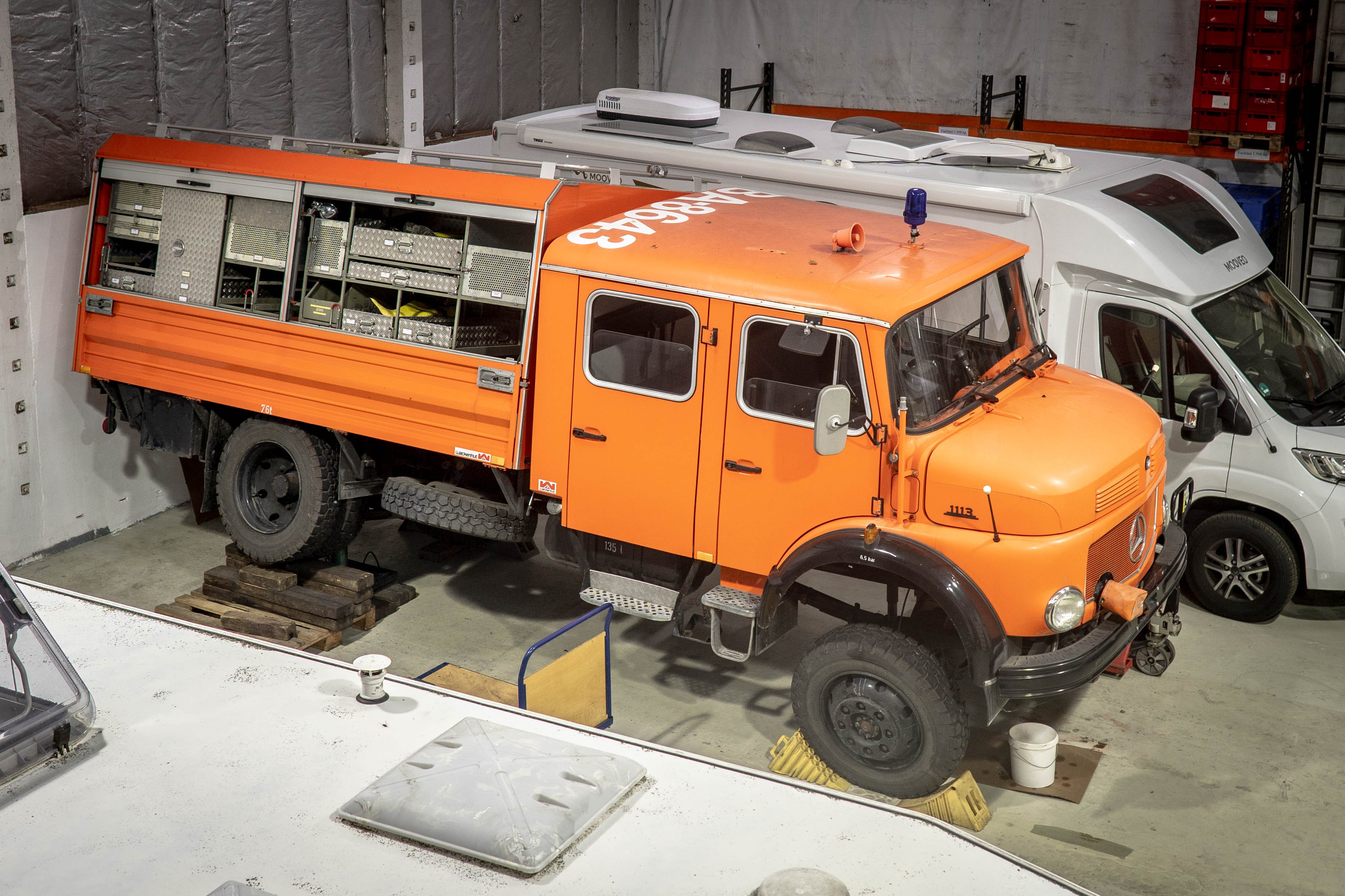

Liebe Gemeinschaft,
ich habe jetzt schon einige Kurzhauber (MB 911, 1113) mit Doka und Alkoven gesehen (also im Sinne von Kleinanzeigen im Internet usw.).
Natürlich wäre eine zusätzliche Liegefläche von 2x2m für uns zu viert super praktisch, was die Raumnutzung angeht.
Aber zum einen ist unser Kurzhauber schon 2,65m hoch und mit Einzelbereifung kommen da nochmal 10cm dazu.
Für den Alkoven mit einer innenhöhe von 90 cm kommen wir da bei 3,75m raus.
Andererseits ist meine größte Sorge die Verschränkung und potenzielle Kollision von Fahrerhaus mit Alkoven.
Bei uns ist schließlich selbst die Doka federgelagert mit dem Rahmen verbunden.
Wieviel Abstand zum Fahrerhaus sollte man denn da einplanen? 20 cm?!
Es gibt ja ein paar Fahrzeuge, bei denen das gemacht wurde und es irgendwie zu funktionieren scheint.
Was meint ihr dazu? Kann man das machen, wenn man "etwas" auf Verschränkung und Geländefähigkeit verzichtet oder ist das keine gute Idee?

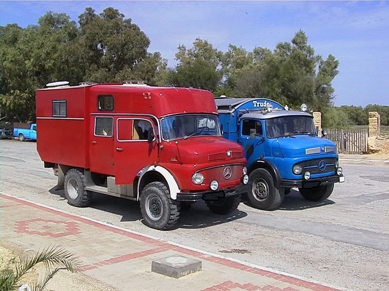

Re: Kurzhauber und Alkoven oder nicht Alkoven?
Warum den so negativ meine herren?
Da gibt es doch auch durchaus schöne Lösungen
viewtopic.php?f=17&t=35239

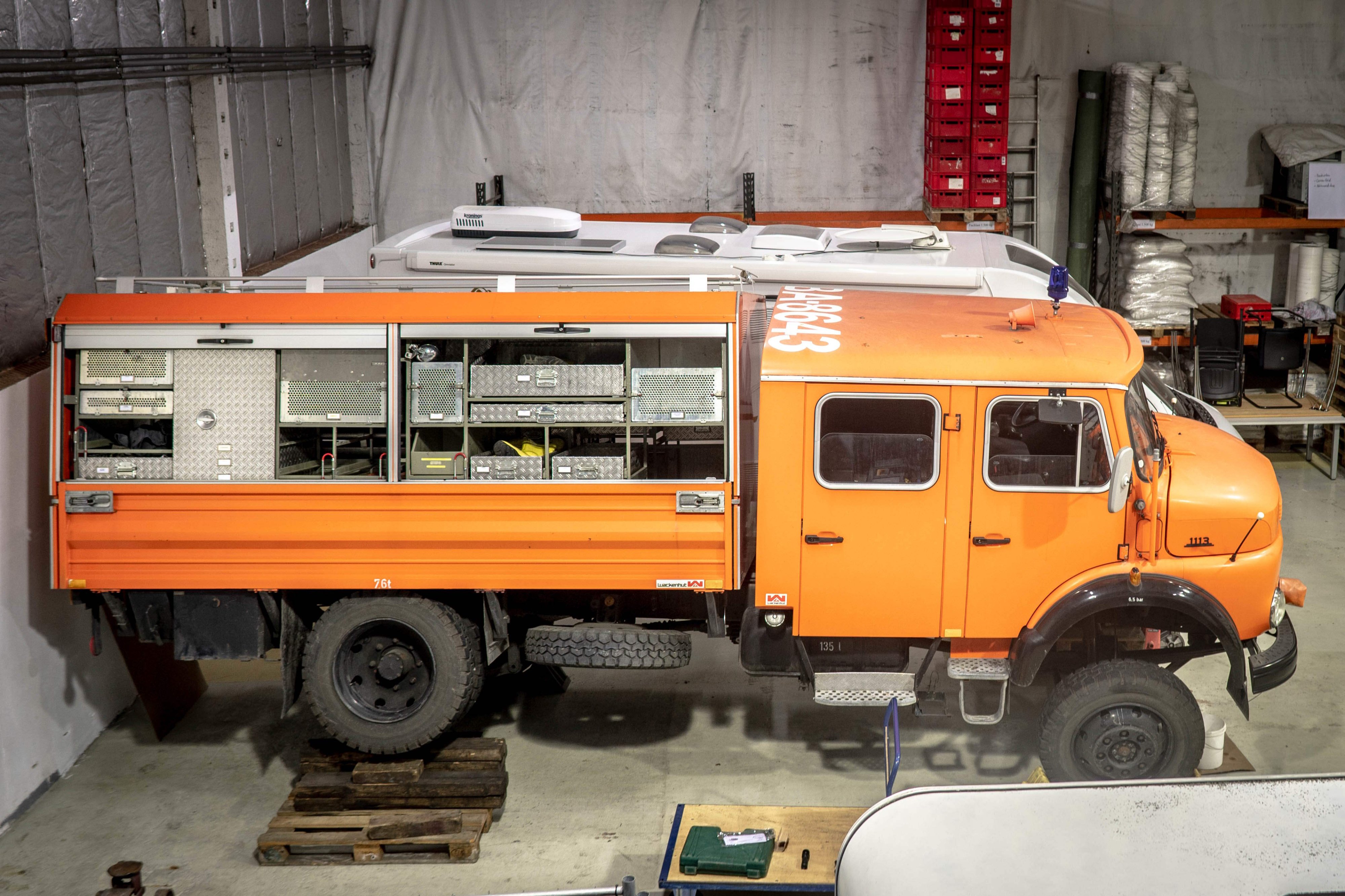

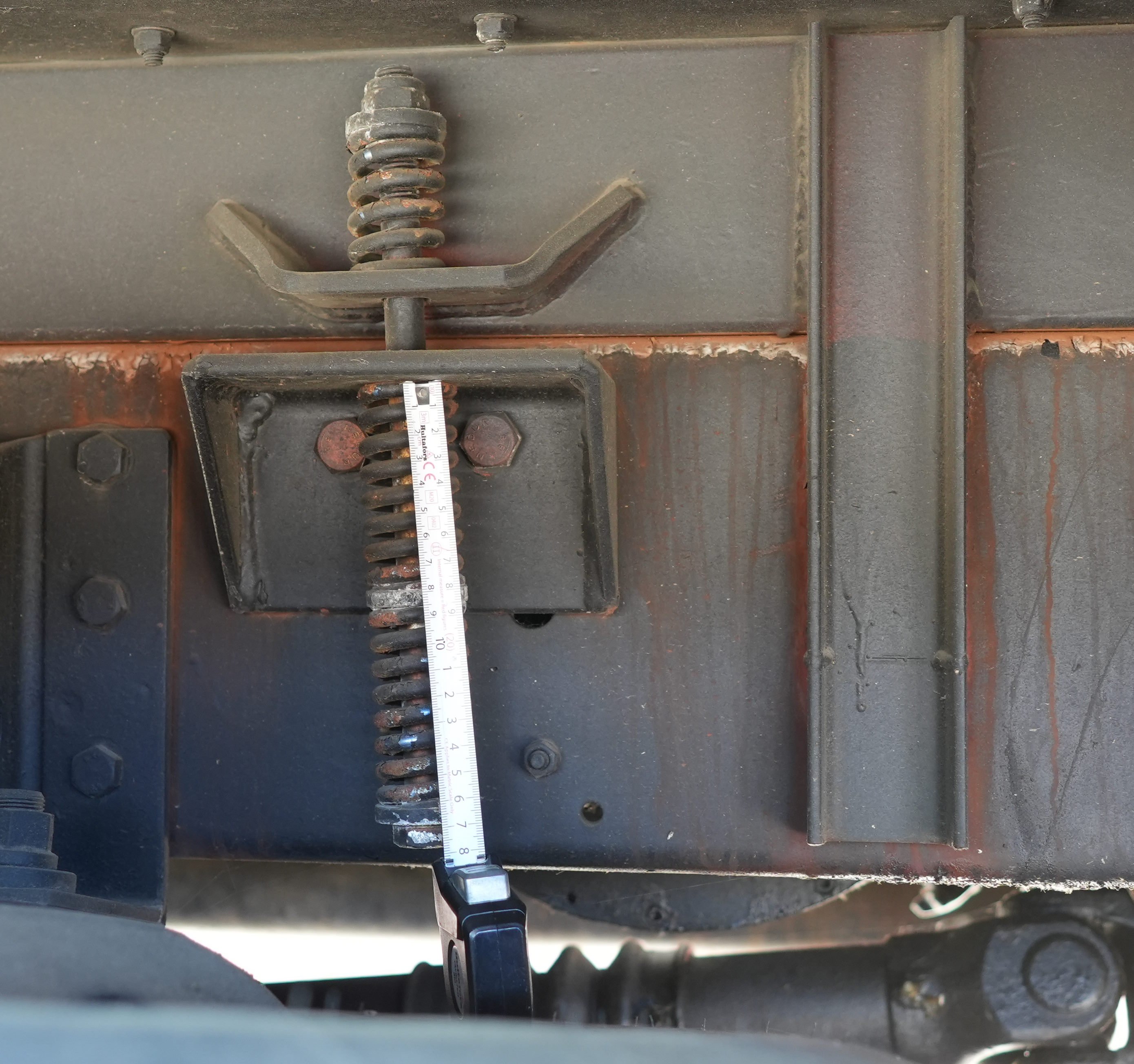

Vielen Dank für die hilfreichen Antworten!
Also was die Gesamthöhe angeht hatten wir in der Vergangenheit einen 170D11 mit FM2 Shelter. Mit Solar und Dachreling lagen wir dann auch bei circa 3,60m. Mich würde mal interessieren, wie hier so die Durchschnittshöhe der Allrad-LKWs ist, aber ich denke da ist man schnell bei 3,50m dabei. Meint ihr der Unterschied zu 3,80m ist da so groß? Wir wollten mit dem LKW auf Langzeitreise gehen (2-3 Jahre) und würden da schon gerne „geschützt“ zusammen im Koffer/Alkoven schlafen. Keine Ahnung, ob es auch robuste „weltreisetaugliche“ Hartschalendachzelte gibt. Mir fallen da halt auch noch mögliche Probleme wie Schimmelbildung bei hoher Luftfeuchtigkeit (Tropen oder langer Regen) ein und bei Wind oder Fahrzeuglärm (Übernachten an der Straße kann bspw. auch mal vorkommen) ist es halt im Koffer auch gemütlicher. Ein Hubdach als Alkoven ist sicherlich eine gute Idee, aber das ordentlich und Dicht hinzubekommen / zu konstruieren übersteigt etwas meine Fähigkeiten.
Ich hatte ansonsten überlegt den Zwischenrahmen vom THW-Koffer zu benutzen, aber der hat circa 30cm „Federweg“. Die Doka-Lagerung habe ich nicht vermessen, aber die sieht auch so aus, als ob da schon einiges an Verschränkung geht. Daher dachte ich jedenfalls schon, dass der Rahmen relativ verwindungsweich ist und das wohl das Hauptproblem mit dem Alkoven wird. Wie sieht das denn bei dir aus @ Erik 1113?
Jetzt könnte man natürlich die Federlagerung entsprechend begrenzen, aber wieviel wäre denn da noch zulässig und wie sähe die mögliche Verschränkung dann in der Praxis aus? Also geht da viel an max. Verschränkung verloren oder macht der Rahmen sowieso nicht viel mehr mit?
Also die Verschränkung und mögliche Kollision mit dem Alkoven macht mir aktuell am meisten Sorgen.

Ich glaube ich muss mal die Verschränkung mit dem aktuellen Zwischenrahmen ausloten. Mal sehen wie weit ich mit Wagenheber und dem Rüstholz komme. Die Frage, inwieweit ich den vorhandenen Zwischenrahmen vom GKW-Aufbau abflexen und nutzen kann würde ich dann ggf. noch in einem neuen Thread stellen.

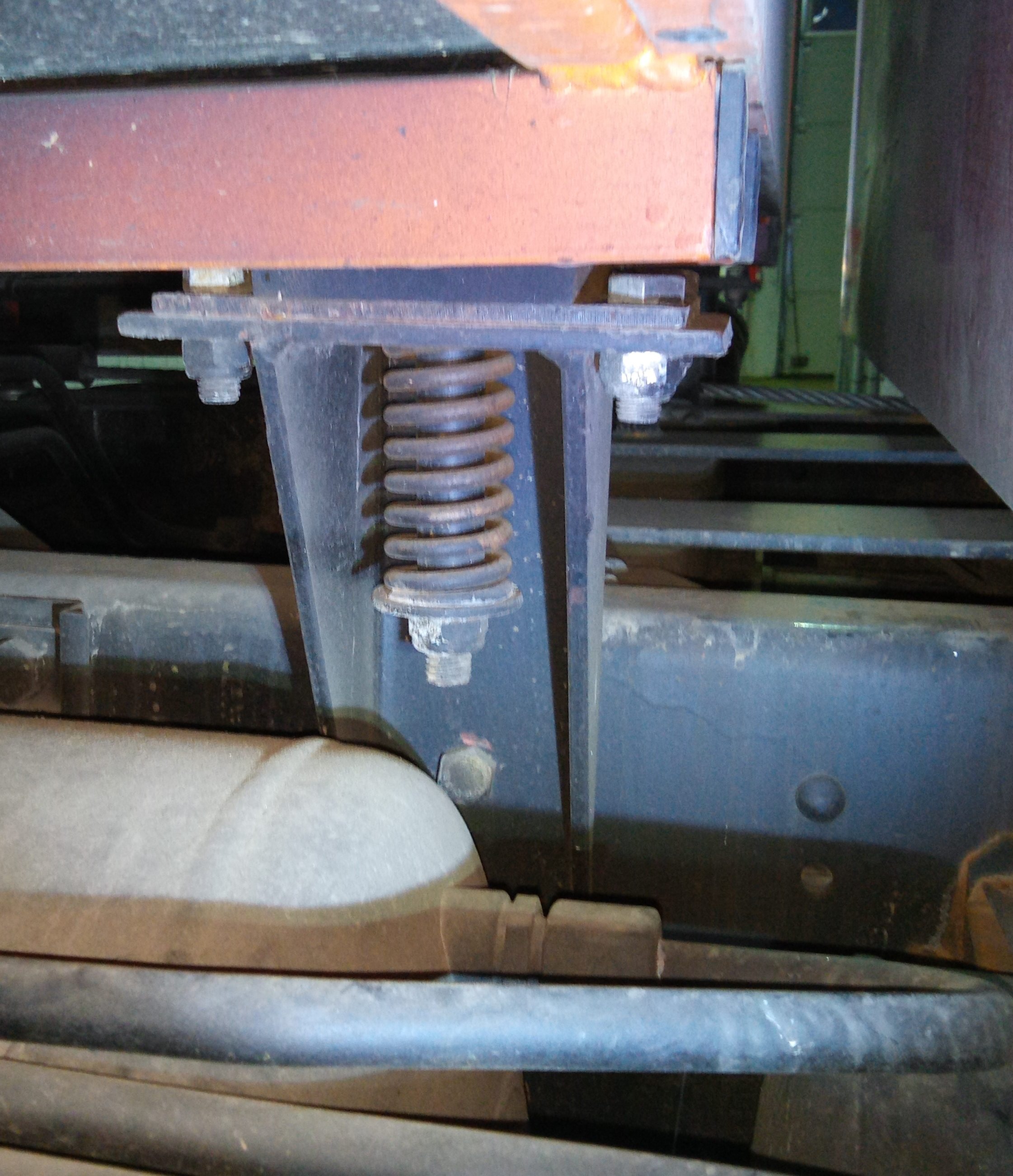

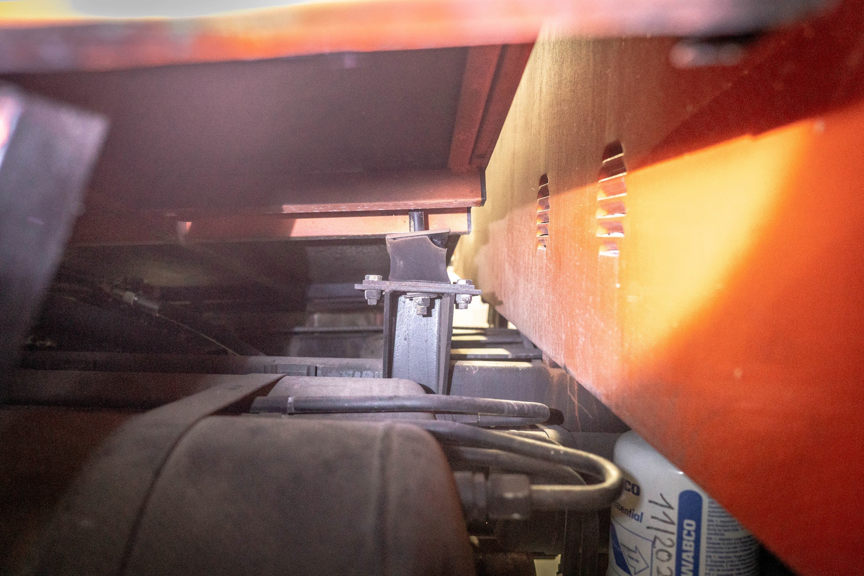

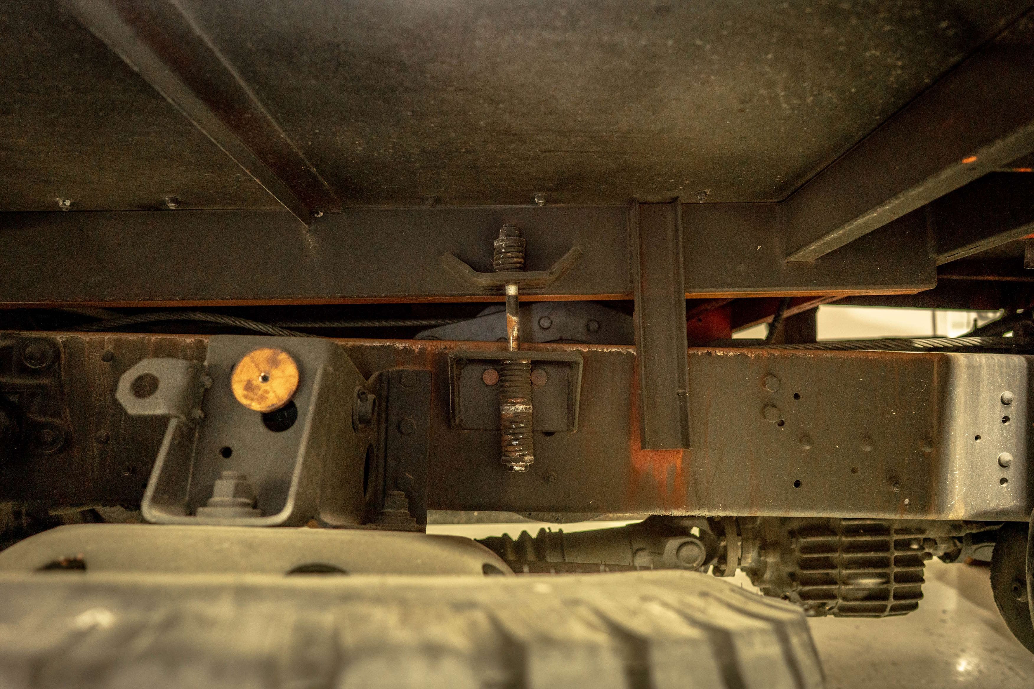

Aus meinem Archiv kann ich mit diesen Bildern dienen.

@MegaOhm: Welche Doka hat dein Fahrzeug, die kurze oder lange?
Danke für die vielen Ideen und Anregungen!
@tonnar: Wir haben seit kurzem einen 1113 mit kurzer Doka und langem Radstand (GKW), BJ1988.
Wir könnten halt die GFK-Platten für einen Aufbau mit Alkoven aus einem Projektabbruch mit etwas Rabatt bekommen, daher ist das für uns gerade sehr interessant.
Dann wäre noch die Idee den Zwischenrahmen vom GKW-Koffer zu nehmen, daher meine Fragen bzgl. der Verwindung.
Hast du so etwas schon einmal gemacht? Einen Alkoven freitragend aus GfK-Platten aus einem Projektabbruch anderer selber zu bauen ist anspruchsvoll. Es sei denn du hast jemand zur Seite, der sich auskennt.MegaOhm hat geschrieben: ↑2023-11-21 22:16:23Danke für die vielen Ideen und Anregungen!

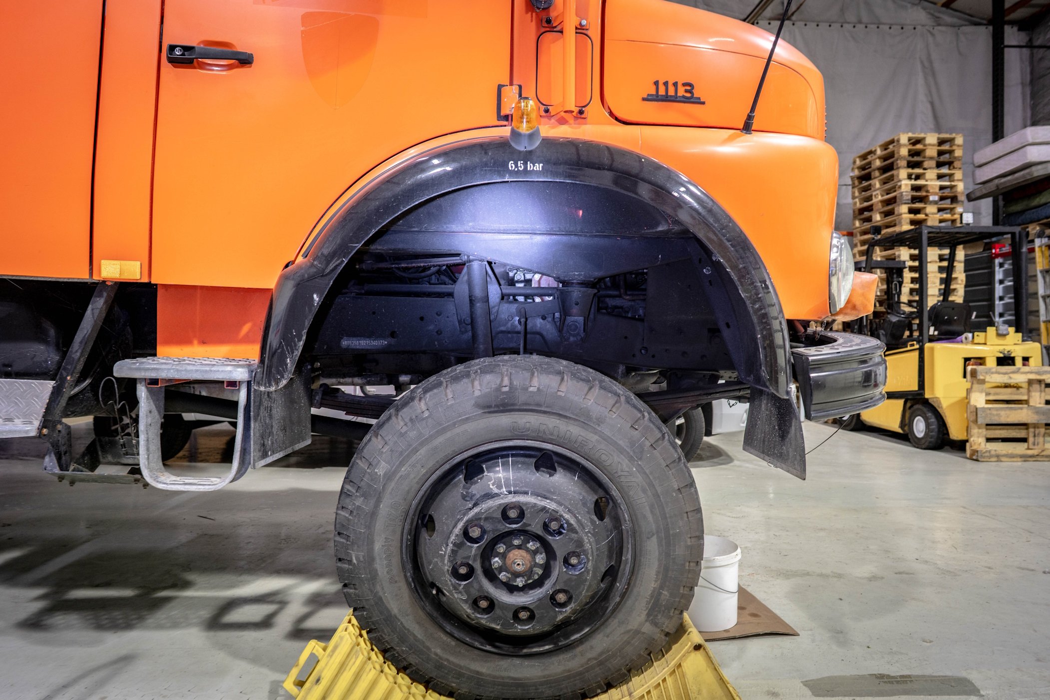

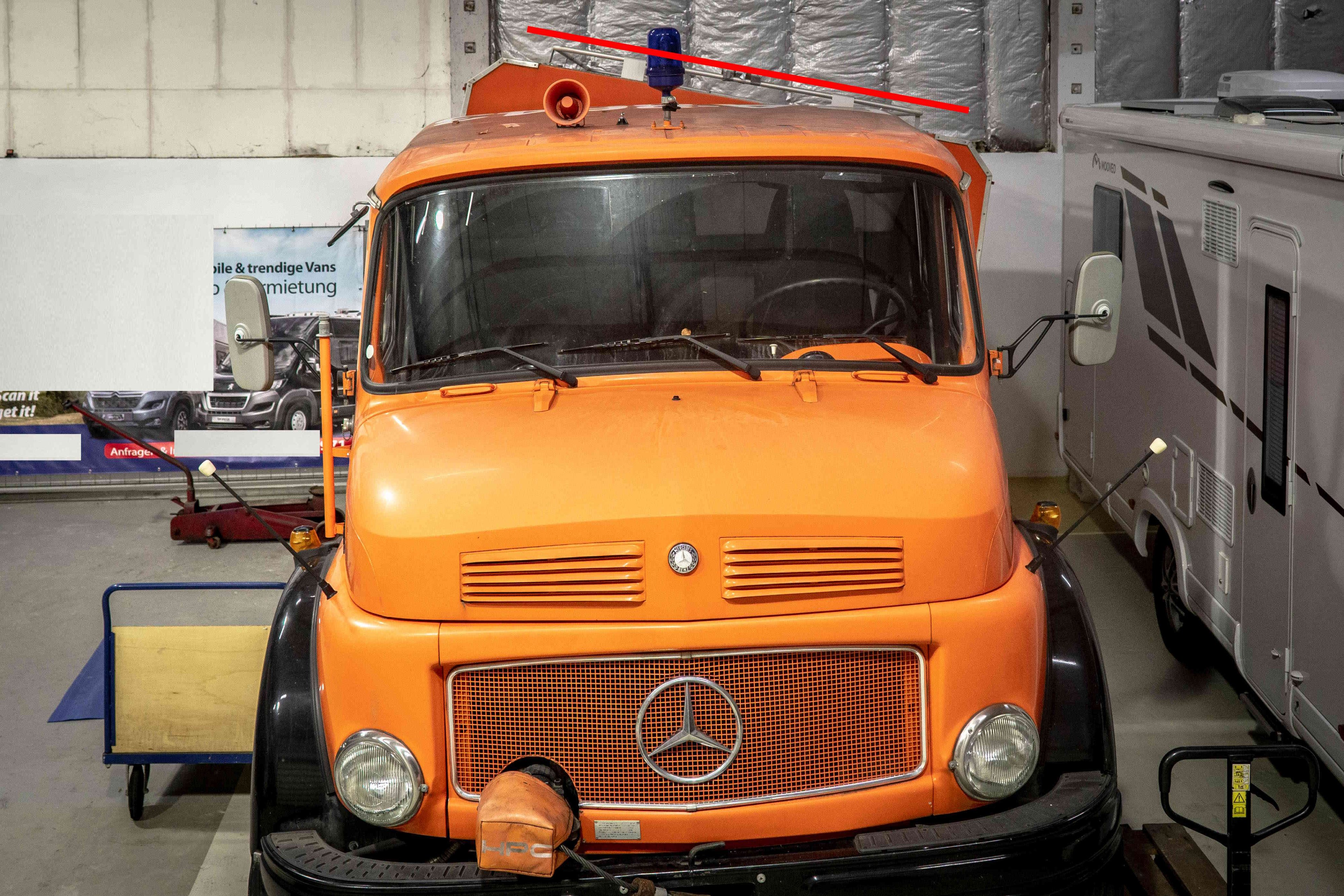

Hallo Leute,
ich lese hier schon eine Weile mit und darunter gibt es ja auch ein paar Threads zum Thema Verschränkung.
Dabei gibt es auch jede Menge Fotos, die immer sehr beeindruckend aussehen, woraus letztendlich aber auch meine Sorge mit dem Alkoven resultiert.
viewtopic.php?f=33&t=85082
Ich habe mir das deshalb mal selbst anschauen wollen und den Kurzhauber mit Wagenheber vorne/hinten diagonal aufgebockt und dann auf ingesamt jeweils circa 45cm hohe Paletten/Hölzer gestellt.
Ich hatte davor noch eine Stange in 20 cm Abstand (Höhe) zur Doka auf dem Koffer angebracht, um den Alkoven zu markieren. Ich habe die Markierung zur besseren Sichtbarkeit auf einem Foto rot nachgezeichnet.
Resultat ist, dass 20 cm locker ausreichen. Außerdem waren die 45 cm ungefähr die Grenze, was an Verwindung möglich war. Da standen die Reifen vorne und hinten nur auf der Außenkante, außerdem waren die Federn der Doka- und Aufbaulagerung schon komplett komprimiert. Um die Doka habe ich mir am meisten Sorgen gemacht, wobei ich da ja vorsichtig millimeterweise den LKW angehoben habe. Ob die Doka da eine harte / dynamische Verschränkung auch gut mitmacht?
Jedenfalls waren noch mehr als 5 cm Luft, ich denke mit 17-18 cm Abstand zum Alkoven kann man auch gut leben.
