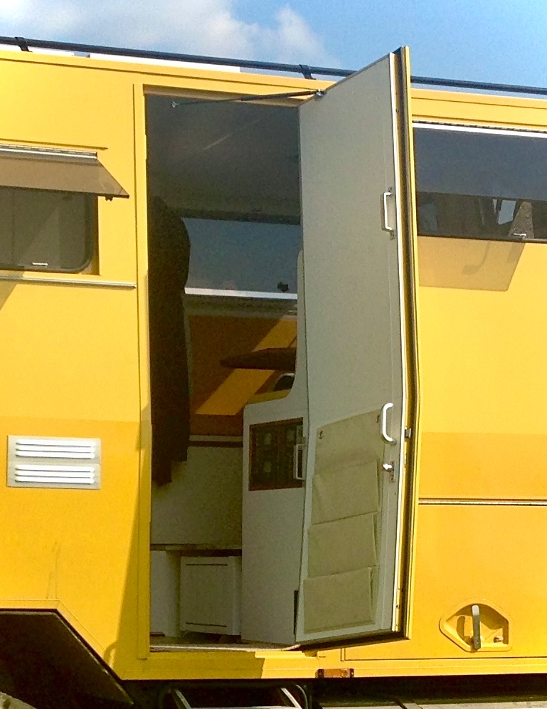

von Filzi
unser Modell. Öffnet zwar mehr als 90°, aber das kann man ja begrenzen.
Grüße Hagen

von tichyx
OliverWrobel hat geschrieben:
2023-11-07 12:14:51
Fotos eurer verbauten Lösungen wären klasse.
Unspektakulär:

von hugepanic
tichyx hat geschrieben:
2023-11-07 14:21:33
Unspektakulär:
Sieht bei mir ziemlich identisch aus, sogar den Knick in de Tür hab ich drin...
Einziger Unteschied: bei mir ist der "lange" Scharnierabstand an der Tür, und der "kurze" ist am Türrahmen. So hat man etwas mehr Kopffreiheit bei offener Türe.
