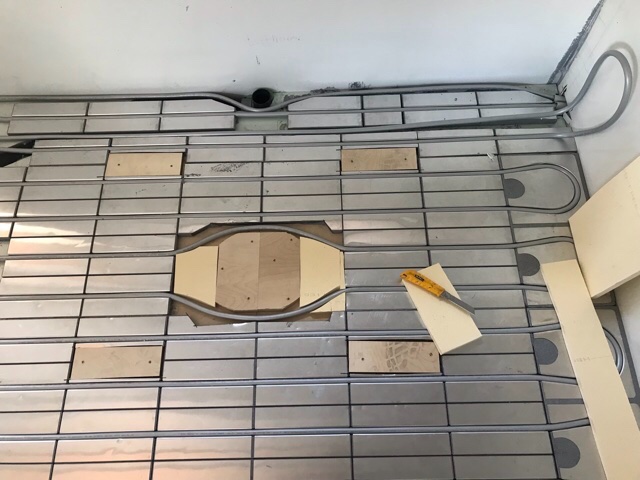

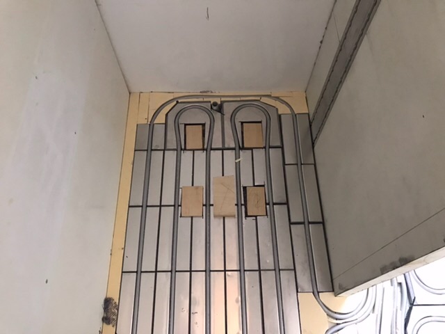

Ich habe zwischen den Heizrohren noch Ausschnitte mit Multiplex Birke gelegt.
Diese sind mit einer unterliegenden Platte und der überliegenden OSB Platte verschraubt.
So wird die Dämmung der FBH nicht gestaucht.
Olli
Olli

Das die eine XPS Platte sich nicht staucht ist auch nicht zu erwarten. Habe selbst Häuser auf lastabtragender Bodenplatte mit einem Unterbau aus XPS.
Die mir bekannten FBH Systeme sind aber alle auf EPS.
Wenn dann Möbel von oben punktuell mit der unter der FBH liegenden Multiplex verschraubt werden ist das aber durchaus möglich.
Die gezeigte FBH Platte ist so im Heizungsbau üblich und erhältlich. In diesem Fall G.U.T Neo 20 mit Wärmeleitblech.
Die Verstärkungen sind als Kältebrücke nicht wahrzunehmen da unterhalb in meinem Fall noch 120mm PUR und XPS. Ansonsten stehen ja auch noch die Möbel drauf.
Oben drauf eine 12mm OSB Platte
Bei der Variante mit Alu hatte ich die Vermutung das es an der Oberfläche zu warm wird.
Scheint aber unbegründet da es u.a bei Oschi perfekt funktioniert.
Olli
