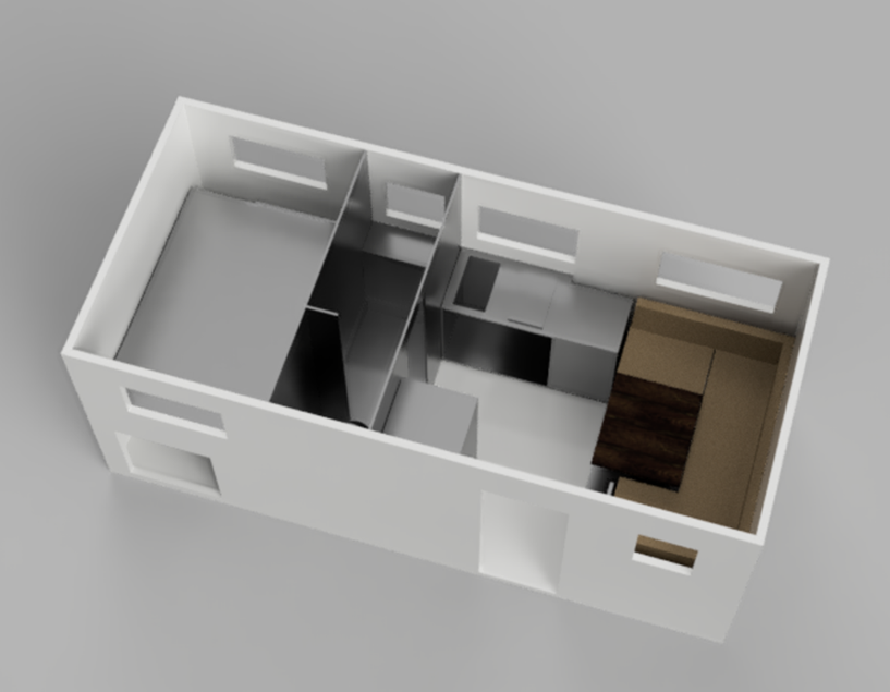

Insgesamt so es einmal so aussschauen Der Plan ist, eine wassergeführte Heizung einzubauen, mit Konvektoren und einer Fussbodenheizung.
Die erste Herausforderung ist die Abschätzung des Wärmebedarfs, da ich die Wärmedurchgangswerte nicht kenne. Die Kabine hat 5200 mm Länge und hat eine Wandstärke von 60 mm – mit GfK aussen und innen und einer Dämmschicht dazwischen.

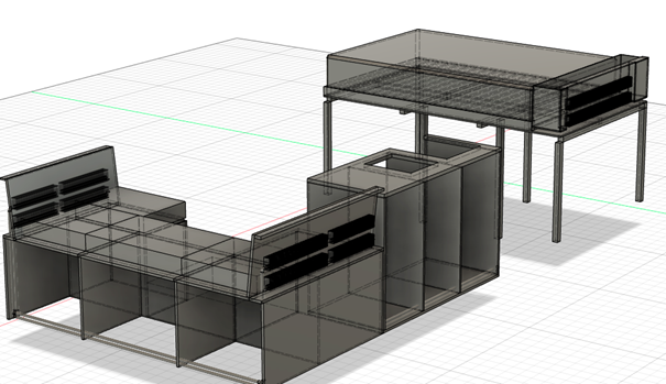

Die Konvektoren laufen hinter der Sitzgruppe an den beiden Seitenwänden. An der Stirnseite würde ich gern darauf verzichten, weil sonst die Sitztiefe des Sofas zu knapp wird.
Im Moment schaut der Plan so aus
Das Bad liegt zwischen Küche und Schlafzimmer und ist hier ausgeblendet.
Ich könnte jetzt noch Konvektoren hinter dem Küchenblock einplanen. Der ist nochmal 1400mm lang.
Im Schlafzimmer habe ich die Konvektoren im Moment nur an einer Seite. Reicht das? Wenn man es so macht, hätte man noch eine Staubox. Wenn ich auf der anderen Seite auch noch Konvektoren einbaue, wird der Platz natürlich kleiner.
Unter dem Esstisch koennte ich noch einen Gebläsewärmetauscher zB Eberspächer Silencio 1 FA (1.7 kW) einbauen. Ich vermute mal so ein Gebläsewärmetauscher eignet sich, um das kalte Auto schnell aufzuwärmen, aber sind sie auch für die „gemütliche Atmosphäre“ geeignet?
Die Sitzgruppe ist leicht erhöht. Lohnt es sich auf dieser kleinen Fläche noch eine Fußbodenheizung einzuziehen? Der Beitrag zur Heizleistung wäre vermtl minimal, aber man möchte ja beim Essen keine kalten Füße haben. Andererseits ist man durch die Erhöhung ja nicht auf dem Fahrzeugboden…
In den bisherigen Threads habe ich gesehen, dass einige Ausbauer die Fussbodenheizung in der ganzen Kabine – also auch unter den Möbeln verlegt haben. Welchen Beitrag zu Heizleistung hat das noch? Ist es nicht so, dass nur die „freien Bereiche“ wirklich heizen?
Im Badezimmer überlege ich eine Heizschleife auch unter der Duschwanne zu ziehen. Man duscht ja nicht immer, und warme Füße beim Waschen / Rasieren klingt auch schön. Hat das jemand gebaut und ist das eine gute Idee?
In Summe, wenn ich den Gebläsewärmetausche und die Konvektoren hinter dem Küchenblock mit einbeziehe
3 m Konvektoren = 795 W (seite Wohnz + Bett)
2m Konvektor hinter Küche = 530 W
Gebläsewärmetauscher = 1700 W
2 m2 FBH = 150 W
Badheizkörper 195 W
In Summe gibt das 3370 W. Ich denke das reicht, oder? Bliebe die Frage nach dem Schlafzimmer… Ist das mit den kalten Ecken ein Risiko?
2 m2 FBH = 150 W
Badheizkörper 195 W

Zu deinem konkreten Anwendungsfall kann ich nicht viel beitragen, da ich damit keine Erfahrungen habe.
Ich kann nur für unseren Sprinter sprechen, der als Kastenwagen mit Glas vorne, seitlich, hinten und oben WESENTLICH schlechter isoliert sein dürfte als dein Koffer. Und da ist die Binar 5S drin mit 5kW, weil ich diese für Heizung und/oder Motorvorwärmung nehme. Und diese 5kW sind way to much für die Kiste, also bei 8kW musst du schon draußen -35°C haben. Wenn die Heizung 1,3 bis 5kW macht, wirst du dir noch oft genug bei "kühl draußen, mach mal bisschen Heizung an!" eine mit 0,5kW wünschen. Ich würde die einsetzen.
In unserem 6m-Zeppelin-Shelter werde ich zwei Dieselheizungen einbauen, eine mit Wasser und eine für Luft. Einen langen Strang mit Konvektoren ringsrum und einen Niedertemperatur-Strang durch die Fußbodenheizung. Mit der Luftheizung kann man "schnell mal warm blasen" und mit der Wasserheizung ruhig schlafen. So der Plan...

Ich würde und werde keine Fußboden- oder sonstige Konvektoren-Heizung verbauen, sondern zwei (Redundanz, Heizungen sind anfällig) Luftstandheizungen.
Weil: der Raum in einem LKW ist sehr klein. Damit ist der Energiebedarf fürs heizen sehr klein, die anfallende Luftfeuchtigkeit pro m3 aber sehr groß. Damit gibt es grundlegend andere Anforderungen, als sie in einem Haus vorliegen, und damit sind Lösungen, die in einer Immobilie toll sind, im LKW nicht ideal.
Die Luftstandheizung ist leicht und spart daher maximal Kraftstoff. Vor allem aber saugt sie trockene, kalte Luft von außen an und kann damit die Feuchtigkeit im LKW in Schach halten. Einzig ein Ofen, der Brennluft aus dem Wohnraum ansaugt, kann das auch.
Die 60mm Isolierung sind auch eher ungünstig, weil man damit länger ohne Heizung und damit ohne Trocknung der Luft auskommt. Zum Dach können es gerne 60 oder 80mm sein, wenn die Mittagssonne drauf steht, die Wände sollten 30mm nicht Überschreiten, auch, weil der LKW dann nachts besser abkühlt.

Ich habe genau deinen geplanten Setup (5.3m Koffer mit 60mm XPS) umd würde die Heizung wieder genau so machen. FBH und die Trägheit einer Wasserheizung gibt einfach ein angenehmes gleichmässiges Raumklima. Konstant 22 Grad ist halt angenehmer als 30 Grad wenn die Heizung läuft und 5 Minuten nach dem Abschalten noch 15 Grad.
Die FBH habe ich im ganzen Koffer verlegt und komme damit und den ungefähr 5m Radiatherm und dem Badheizkörper auf genügend Abgabeleistung. Ausser unter der Kühlbox kann man prinzipiell auch unter Möbeln die FBH verlegen. Ist halt noch träger aber das ist ja wie oben beschrieben kein Nachteil.
Die D5 von Eberspächer passt auch ganz gut. Die grössere macht nicht viel Sinn, wenn Du die Wärme wegen kleinen Konvektoren nicht loswirst, ausser am Anfang für schnelles Aufheizen.
Zu beachten:
FBH und Radiatherm sind sehr träge. Im Winter das Auto von 5 Grad auf 20 Aufheizen dauert Stunden. Ich habe deswegen unter die Radiatherm noch kleine zuschaltbare PC Lüfter montiert welche die Luft durchpusten. Bringt unglaublich viel und erhöht die Helzleistung und ist angenehm leise.
Dann habe ich noch ein Heizgebläse in den Vorlauf geschlauft. Dieses heizt die Dusche auf, welche damit als Trockenraum für nasse Kleider (Winter) dient. Lässt man die Duschtür offen, kann man damit den Koffer in 30 Minuten von 5 Grad aif 20 Grad aufheizen. Ist aber laut und ungemütlich.
Fazit: bleibe bei deinem geplanten Setup. Versuche die FBH noch zu erweitern mit mehr als nur den 2m2. Und schaue vor allem für ein Gebläse zum schnellen Aufheizen im Winter.

Re: Heizungsplanung - Heizlast / Fussbodenheizung
Die Fussbodenheizung muss mit geringeren Vorlauftemperaturen betrieben werden als die Konvektoren sonst wird es ungemütlich an den Füßen.
Konvektoren erreichen die Nennleistung nur bei freier An- und Abströmung. Hinter Möbeln schaffen die nichts.
Der Lüftungswärmebedarf ist wie Felix schrieb deutlich höher als der Wärmeverlust durch die Außenflächen im WoMo. Daraufhin würde ich den Bedarf prüfen.
Mehrleistung macht nur Sinn, wenn auch Warmwasser damit gemacht werden soll. Sonst brauchen Standheizungen wenigstens ab und zu Vollgast über eine längere Zeit um nicht zu verkoken.
Rohre aus Kunststoff, egal ob mit oder ohne Aluminium im Aufbau, vertragen nur bestimmte Temperaturen. Eine Überschreitung lässt sie exponentiell altern.
Grüße, Ingolf
