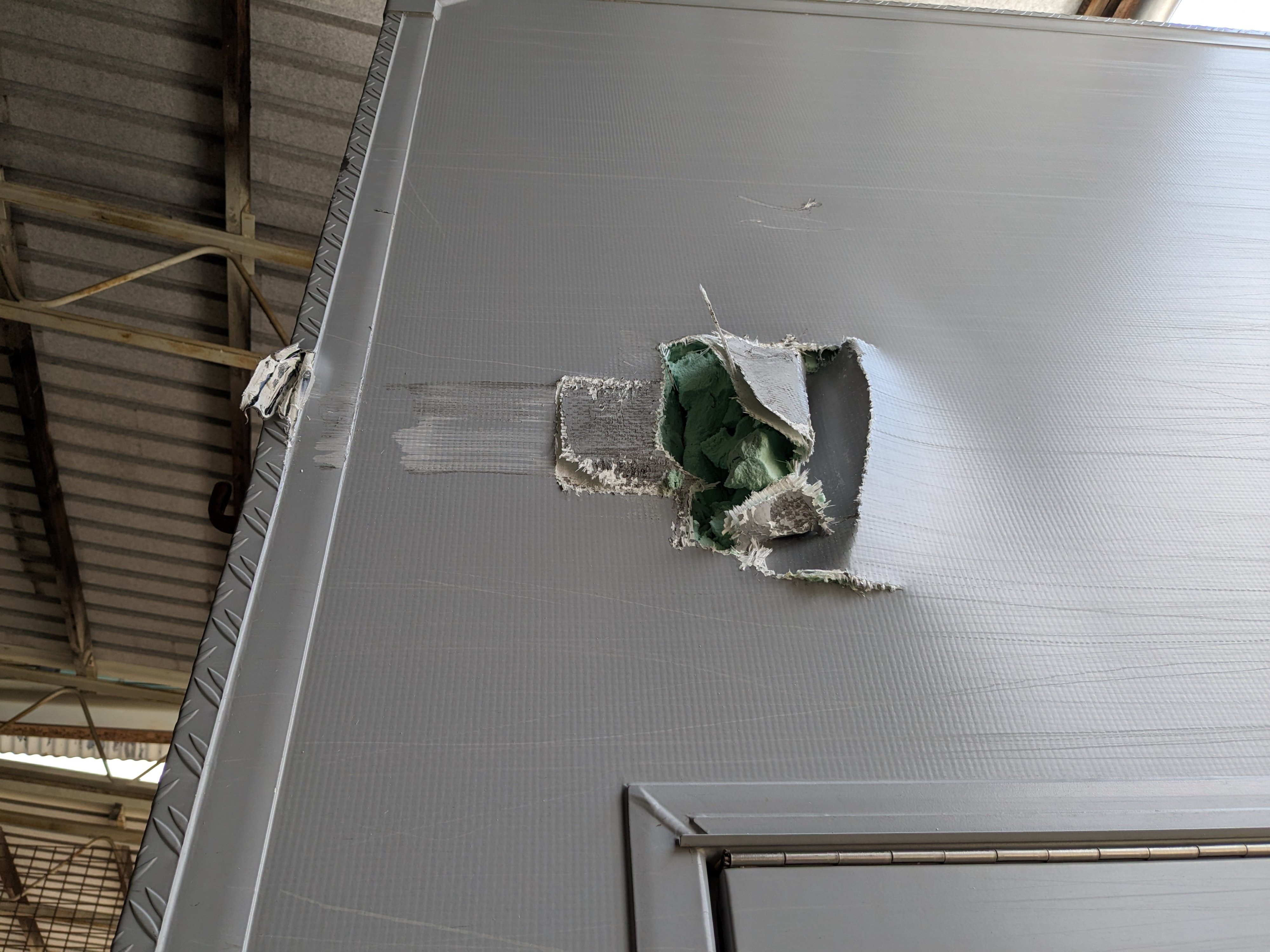

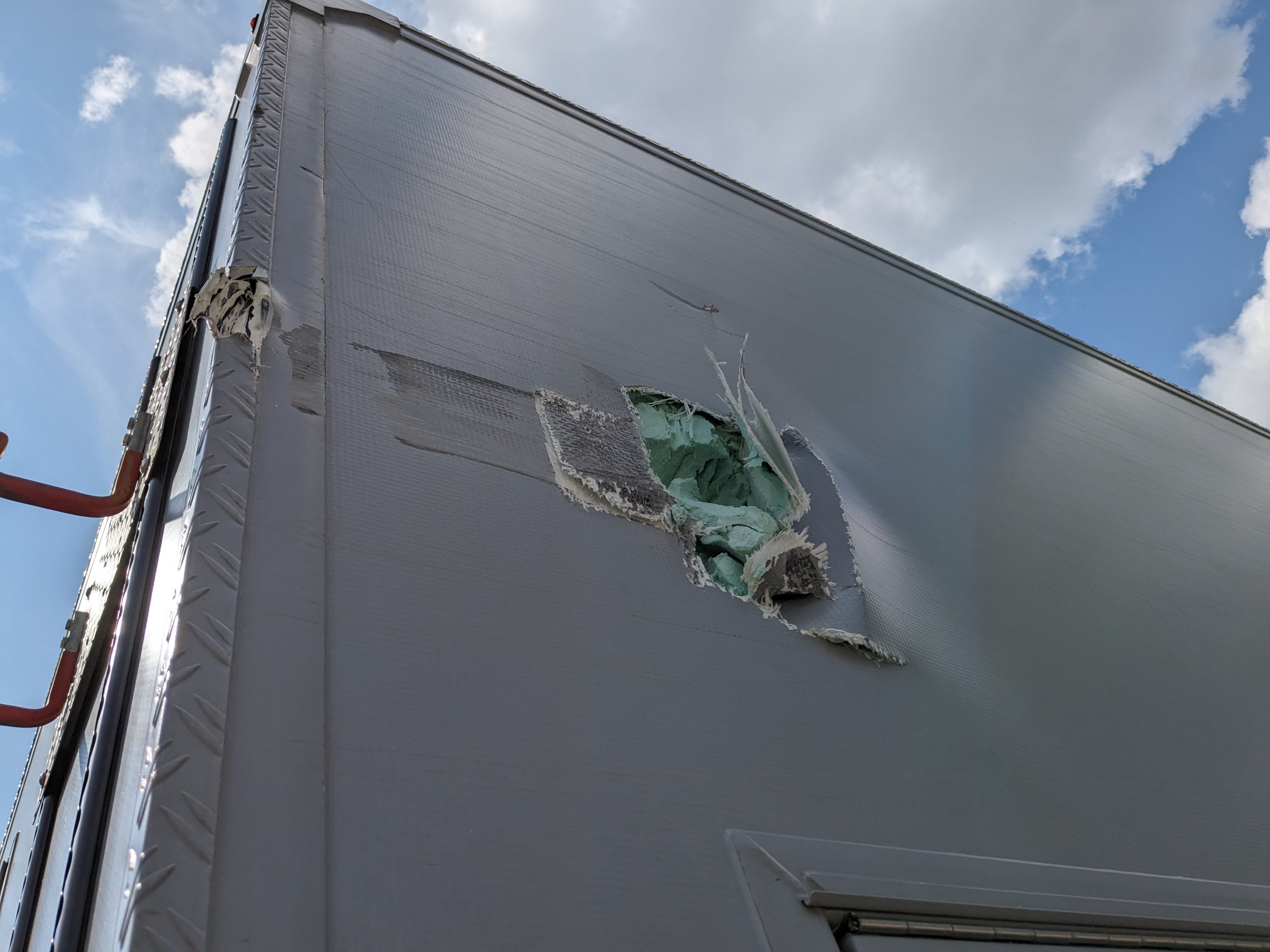

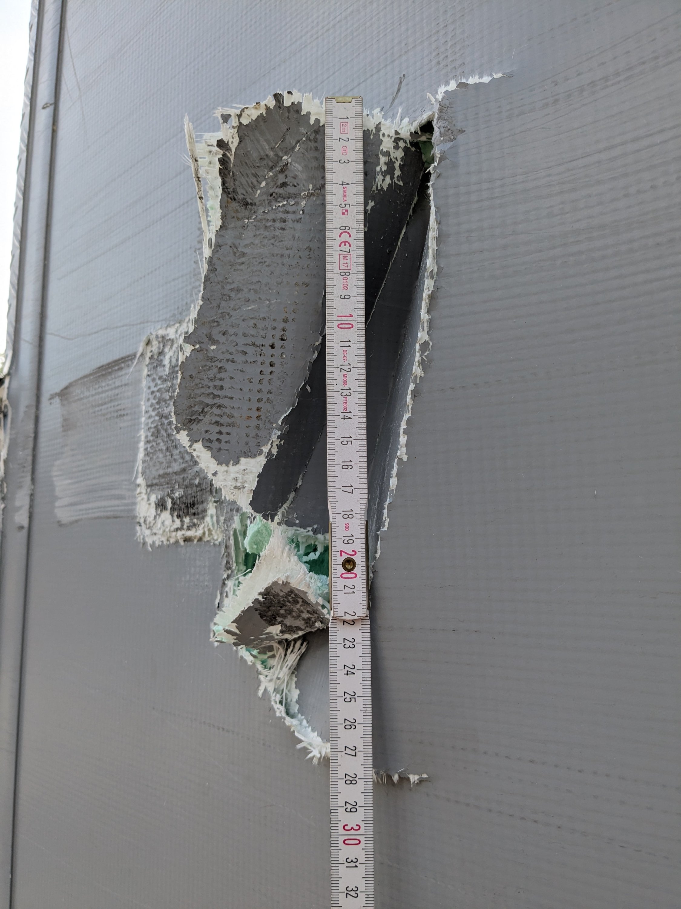

Hi zusammen,
Ich habe beim Rückwärtsfahren einen landwirtschaftlichen Anhänger übersehen, der sich dann in meine Kabine "gearbeitet" hat. :wack:
Ist sch**** und sollte nicht sein aber manchmal passieren dumme Dinge eben.
Kopf in den Sand stecken bringt ja nichts, deshalb die Nachfrage hier im Forum:
  • Wie ist eure Einschätzung hinsichtlich einer Reparatur?
  • Könnt ihr mir Unternehmen empfehlen die eine solche Reparatur durchführen? --> Bitte per PN mitteilen
  • Wie wurdet ihr eine solche Reparatur angehen?
Prinzipiell kann ich den Schaden über die Vollkasko abwickeln ist aber vermutlich nicht der präferierte Weg von mir.
Stattdessen werde ich die Reparatur vermutlich selbst in die Hand nehmen. Konkret habe ich dazu meine Idee verschriftlicht.
Über fachkundigen Rat bin ich wirklich sehr dankbar. Auch bei der Auswahl der Klebestoffe etc bin ich über jeden Tipp sehr froh.
Vielen Dank und Gruß
Max

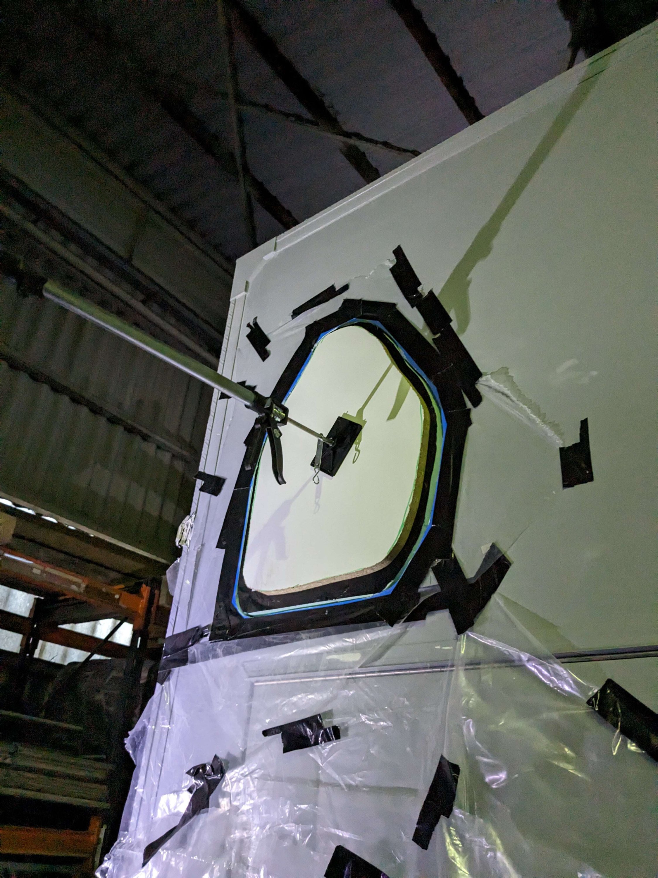

Die Fläche wo sich der Schaum vom GFK gelöst hat ist ziemlich groß.
Ich habe den augenscheinlich abgelösten Bereich mal markiert. Die Ablösung geht leider runter bis zu Klappe.
Ein Fenster einsetzen geht leider somit nicht so einfach. Die Idee hatte ich aber auch schon.
Vakkum ziehen ist natürlich echt cool, theoretisch könnte ich mir auch eine Pumpe organisieren aber genaugenommen übersteigt das meine Möglichkeiten.

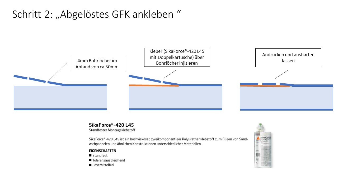

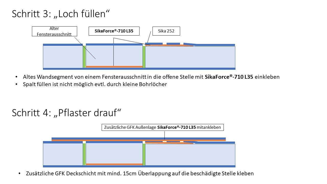

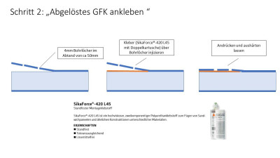

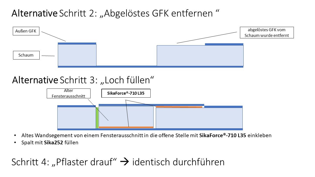

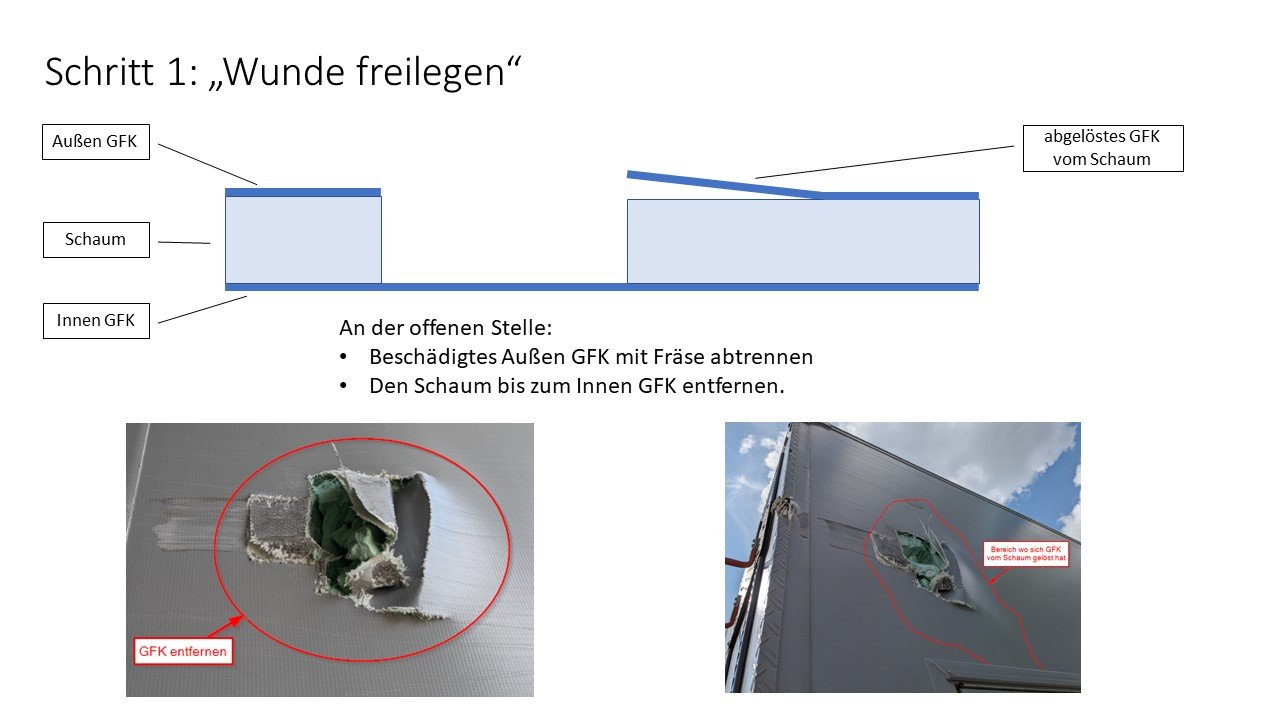

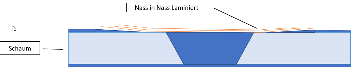

Ich habe inzwischen viel rumtelefoniert und auch eine Werkstatt angefahren. Erste Schätzung der Werkstatt liegt bei 5000-6000Eur. Kostenvoranschlag kommt die Tage.
Die Rückmeldungen zu der Art der Reperatur sind aber durch die Bank sehr ähnlich.
Zusammengefasst:
  • Defekter Schaum raus vermutlich bis zum Innenliegenden GFK
  • Neuer Schaum mit angeschrägten Kanten und Epoxidharz einkleben
  • Abgelöstes GKF vom Schaum möglichst so entfernen, dass der Schaum nicht beschädigt wird
  • Intaktes GFK über eine Breite von ca 6cm anschrägen ohne den Schaum zu beschädigen
  • Dann 2 Lagen 600g/m² Gewebe und 2 Lagen 160g/m² Nass in Nass Laminieren mit Epoxidharz.(Schäften)
  • Anschließend gehts an hübsch machen und Lackieren. Hier werde ich wohl mit einer anderen Art der Oberfläche Leben müssen.
2023-07-25 20_08_39-Variante1 - PowerPoint.png (22.27 KiB) 6687 mal betrachtet
Gerade im Bereich der Klappe wurde ich versuche mit dünnflüssigen Harz die Deckschicht wieder anzukleben. Den Rahmen der Klappe bekomme ich nicht ausgebaut.
Wenn ich aber das Harz von oben reinlaufen lasse glaube ich dass es sich gut bis zum Klappenrahmen runterläuft (Schwerkraft sei dank)
Hast du ein Beispiel für ein quellendes Harz?
Grüße Max

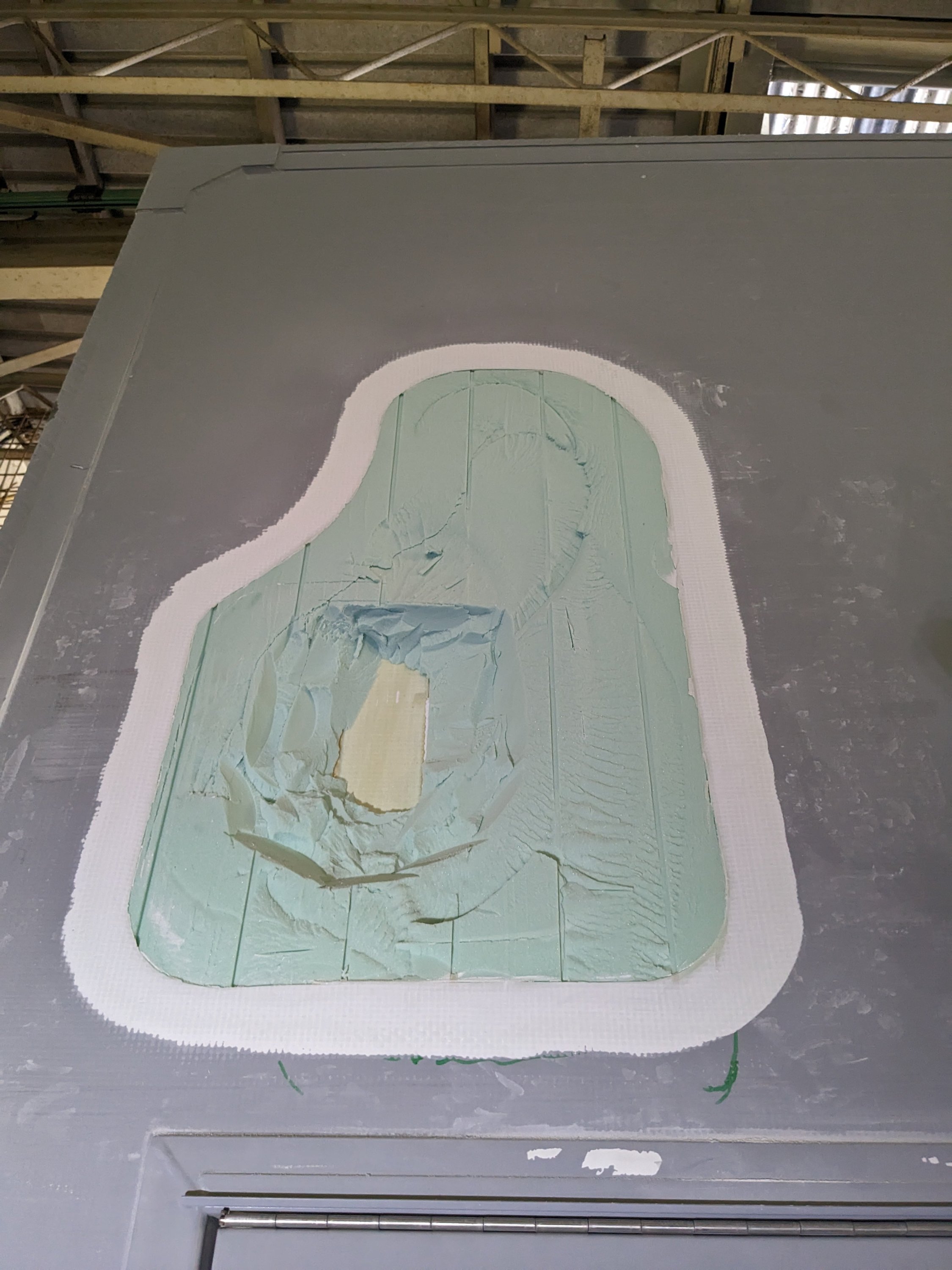

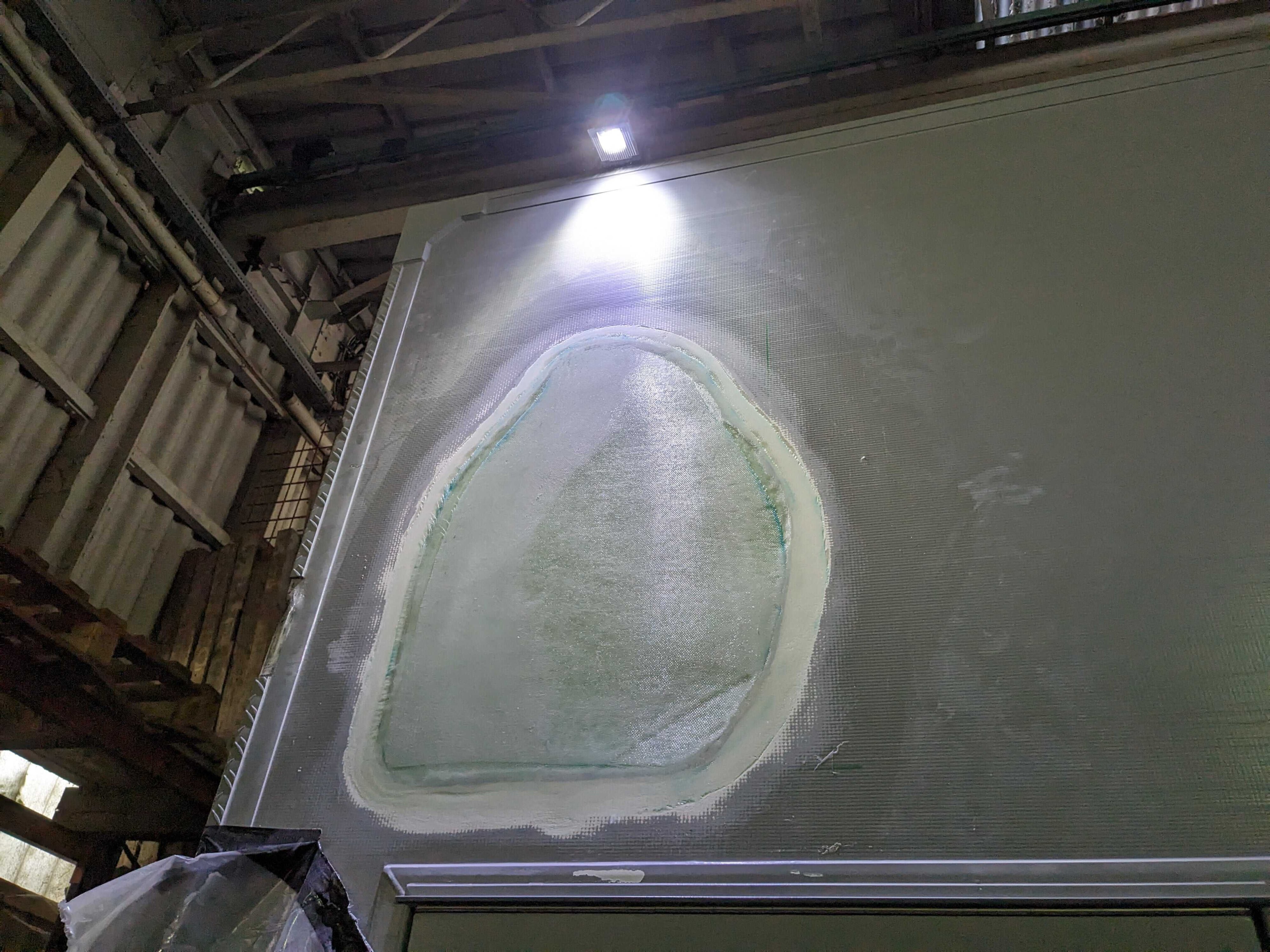

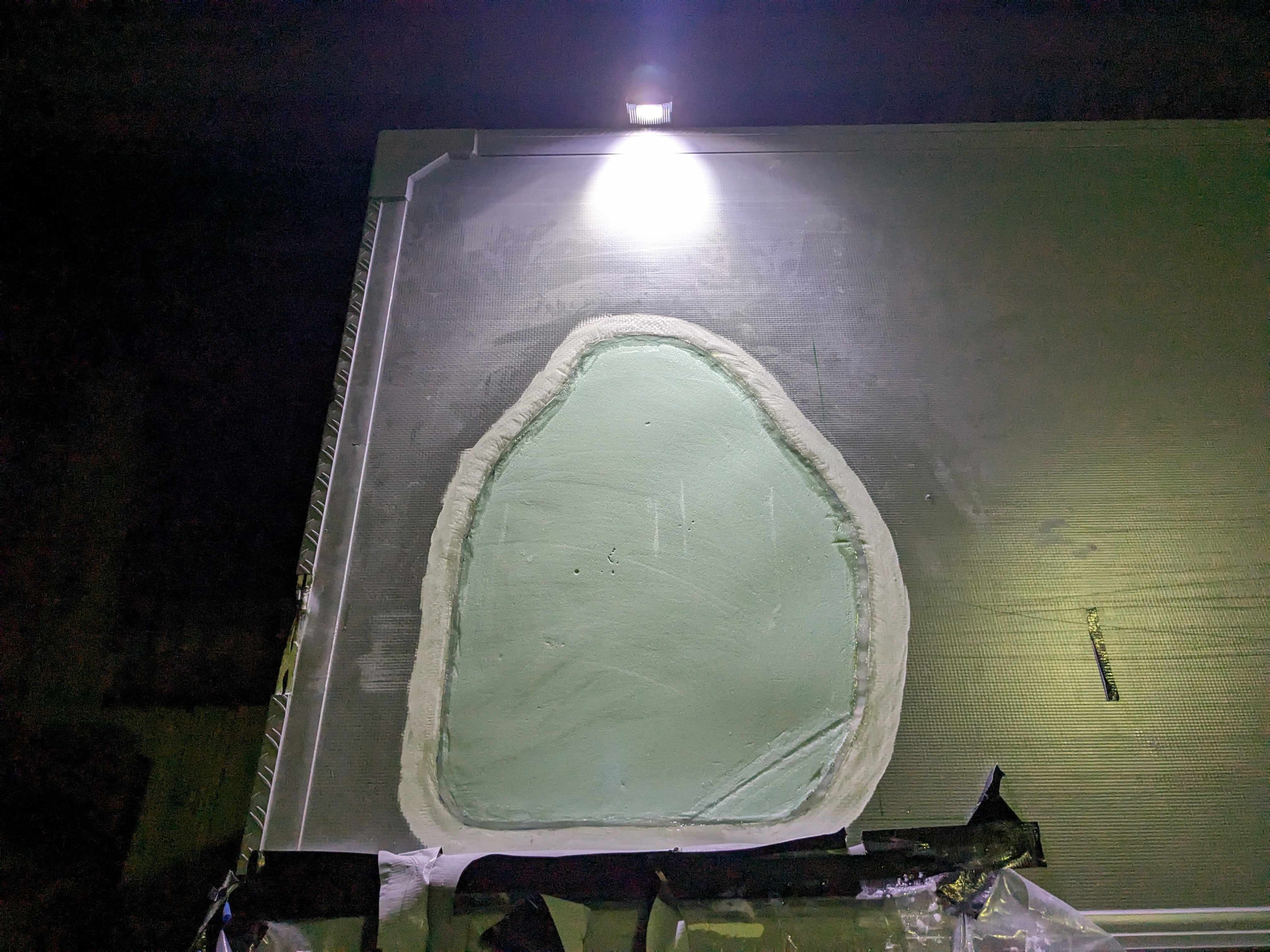

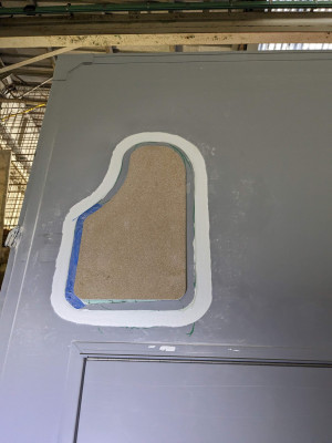

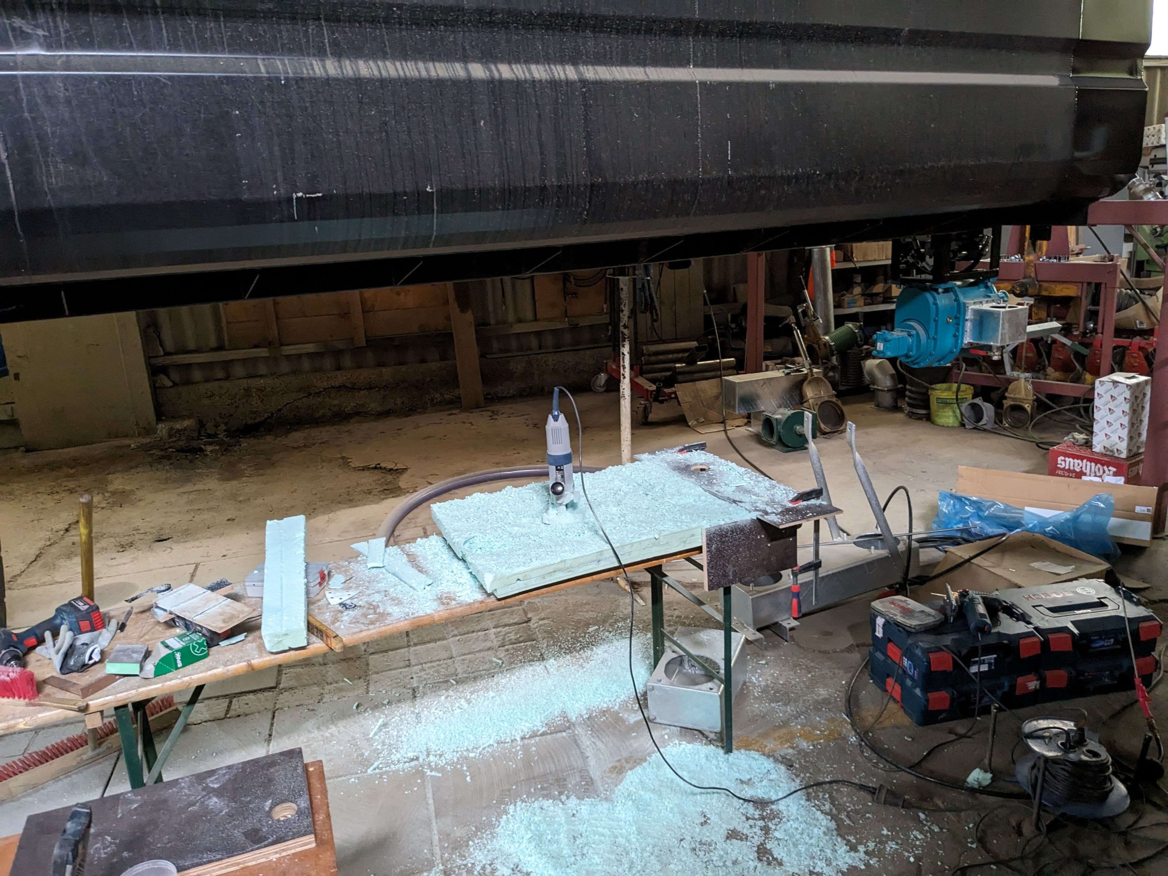

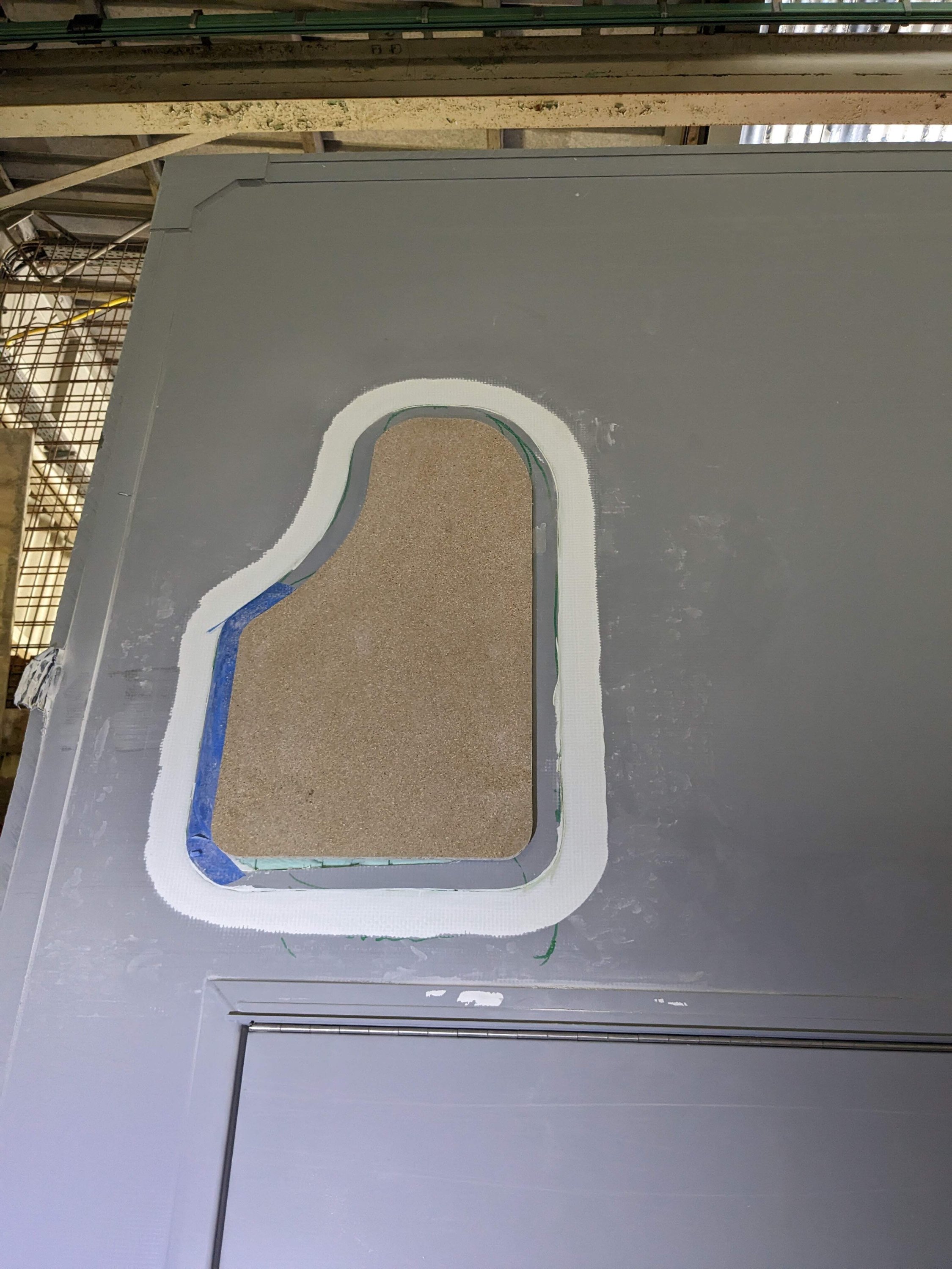

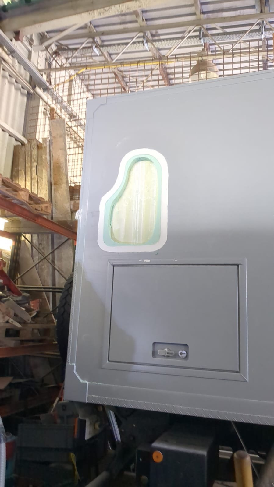

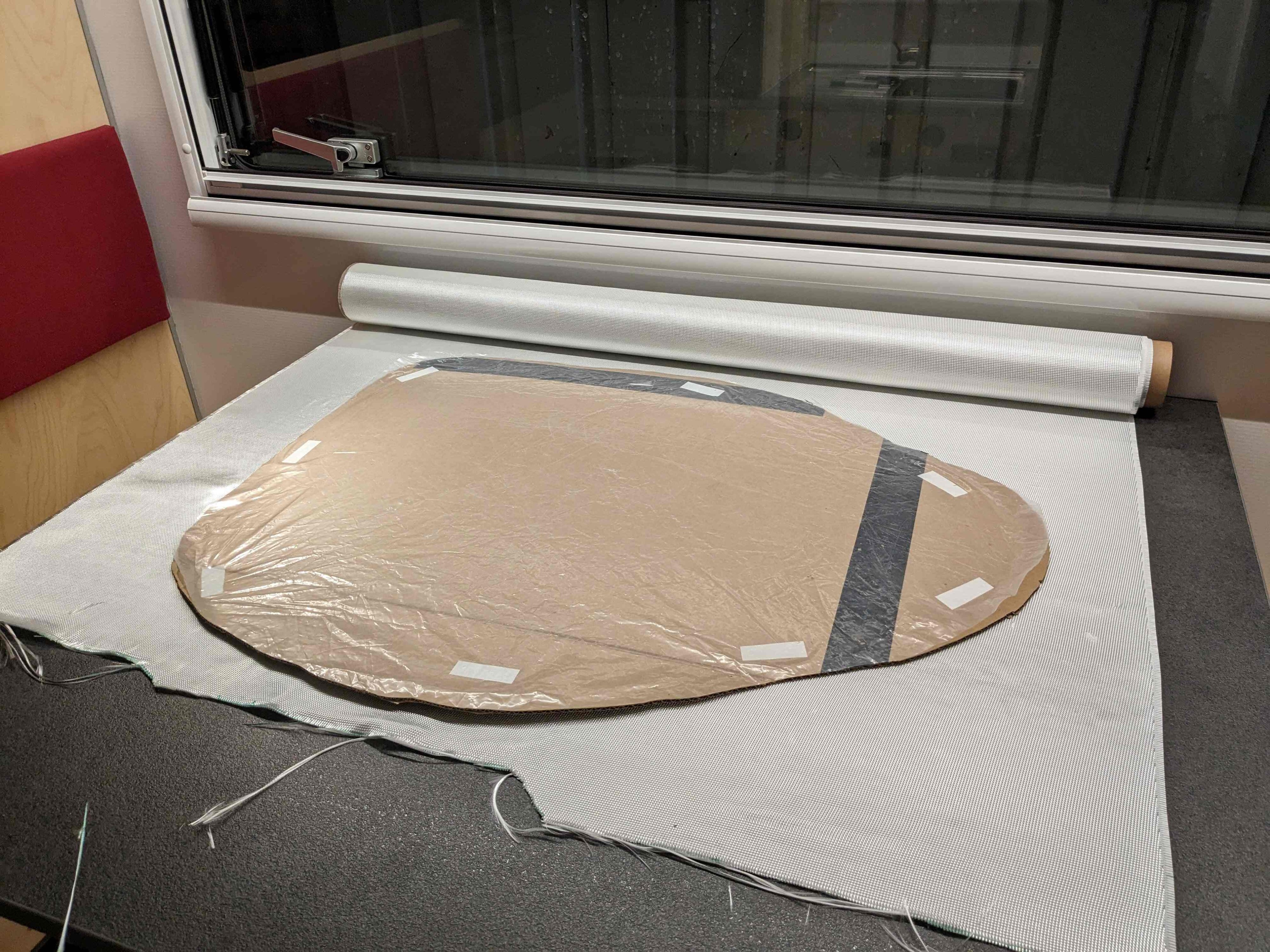

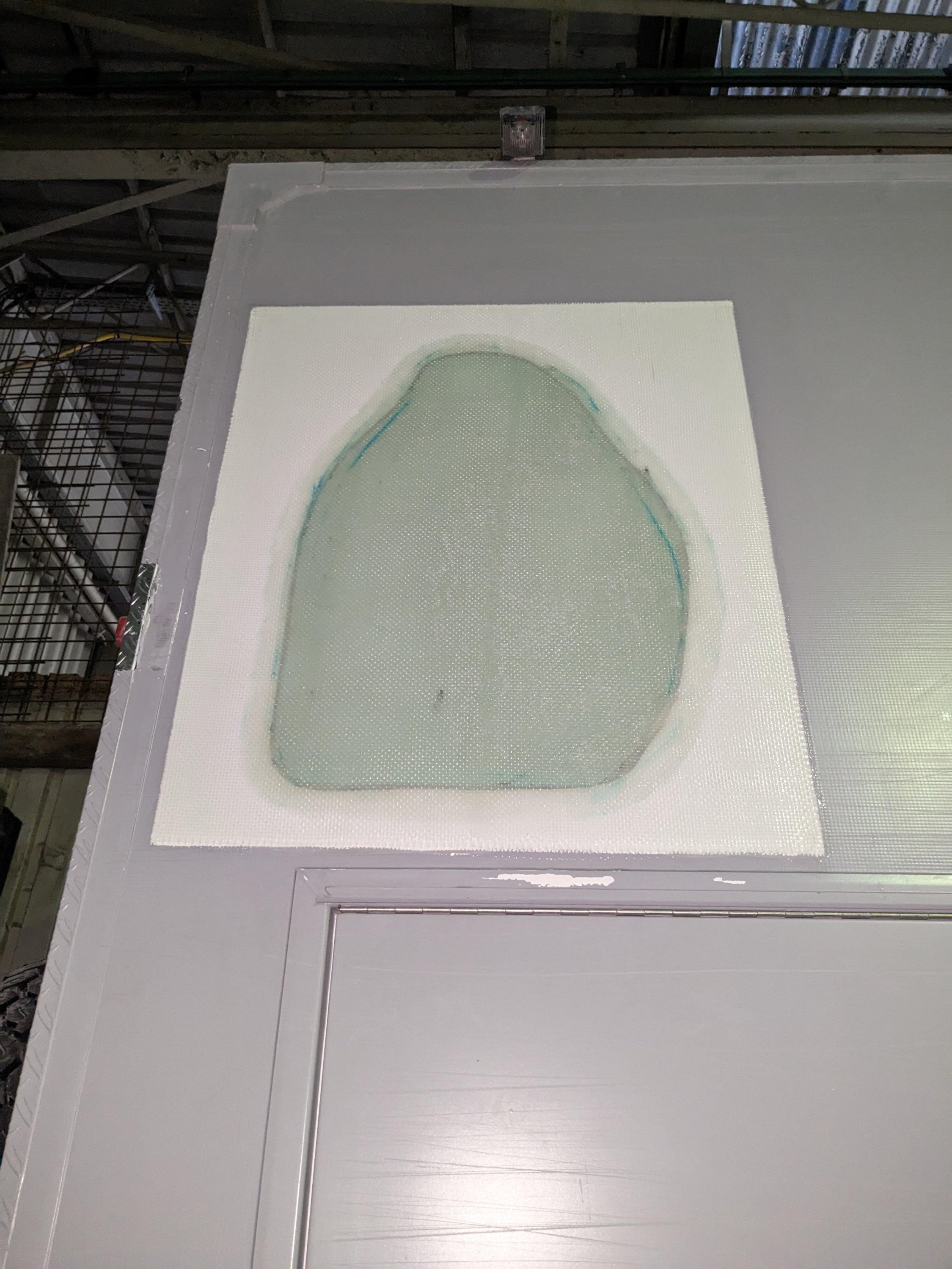

so meine Reperatur neigt sich langsam dem Ende und ich wollte zumindest kurz meinen eingeschlagenen Weg zeigen.
Meine Arbeitsschirtte:
  • Abklopfen der abgeloesten stellen
  • Entsprechende Vorlage aus Holz gemacht und mit der Oberfräse und einem Planfräser das GKF auf einer breite von 50mm anschrägen
  • Allen defekten Schaum komplett raus
  • Neuer Schaum mit angedicktem Harz einkleben
  • Schaum verfugen
  • Glasfasermatten zuschneiden - 2X 600g/m² + 1x 400g/m²
  • Alle Lagen nass in nass Laminieren
  • Alles Plan schleifen
  • Deckschicht mit ähnlicher Struktur laminieren
  • Jetzt fehlt nur noch schleifen und lackiren :spiel:
Unterm Strich hat mich die Reperatur knappe 500Eur gekostet. Die Summe an Stunden war aber nicht ohne - Bewusst nicht genau gezählt :angel:

#21 Beitrag von Wombi » 2023-08-31 23:51:47
Spritze eine dicke Schicht Polyesterfüller, großflächich vor dem Grundieren drüber und mit Bedacht großflächig mit nem langen Hobel schleifen.
Sonst wird sich der Reparaturbereich binnen kürzester Zeit setzen und deutlich abzeichnen.
Erzeugt deutlich Frust nach etlichen Wochen.

Wombi hat geschrieben:
2023-08-31 23:51:47
Wie lang sackt das frische GfK nach, würde sich eine Wartezeit bis zum Lackieren im Frühjahr lohnen?
