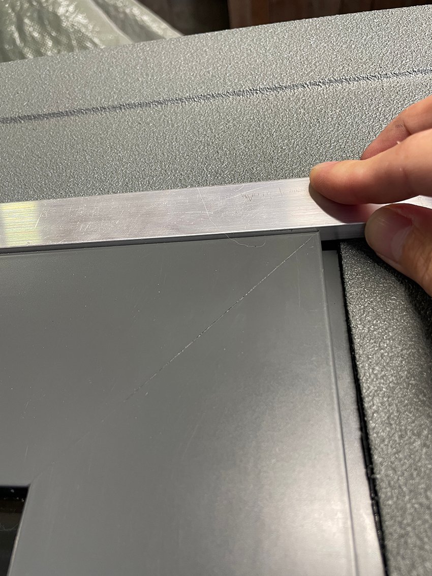

Hi Zusammen,
meine eingebauten Fenster schauen aktuell über die Kofferwand (Fensterflügel).
Ich würde hier nun einen Blendrahmen verbauen – weiss jemand wie viel mm der Überstand ca. betragen sollte.
Folgend ein Foto, der Überstand vom Rahmen würde hier ca. 2 mm betragen. reicht das?
Danke für eure Hilfe.
Gian
Blendrahmen Fenster

Der Rahmen wäre Innen gut gewesen, dann würde das Fenster nach Innen rutschen.
Wenn es dicht werden soll, würde ich Oben ein 15 mm U- Profil setzen , und die Anderen 3 Seiten mit 10 mm aufdoppeln. Sonst ist ständig Wasserdruck auf der Außendichtung beim Fahren
Gruß Bernd
Gruß Bernd
Re: Blendrahmen Fenster
danke für die Info.
U-Profil so, dass sich das Wasser sozusagen darin sammelt oben? Und seitlich 10mm überstand zum Flügel?
Innen steht das Fenster auch schon über, 20mm... haben dünne 34mm Wände.
Danke für deine Hilfe!
danke für die Info.
Hallo Rodeo,
wir haben über die Fenster eine Kederleiste gesetzt.
Du kannst von außen einen Sonnenschutz über die Fenster legen und es leitet den Regen am Fenster vorbei.
Ich würde auch seitlich was aufkleben das ca. 4 mm +x über den Flügel ragt.
Sonst kann es sein das Dir bei Regen der Fahrtwind das Wasser unter die Flügeldichtung drückt und seinen Weg nach Innen findet.
Viel Glück
Viel Glück
