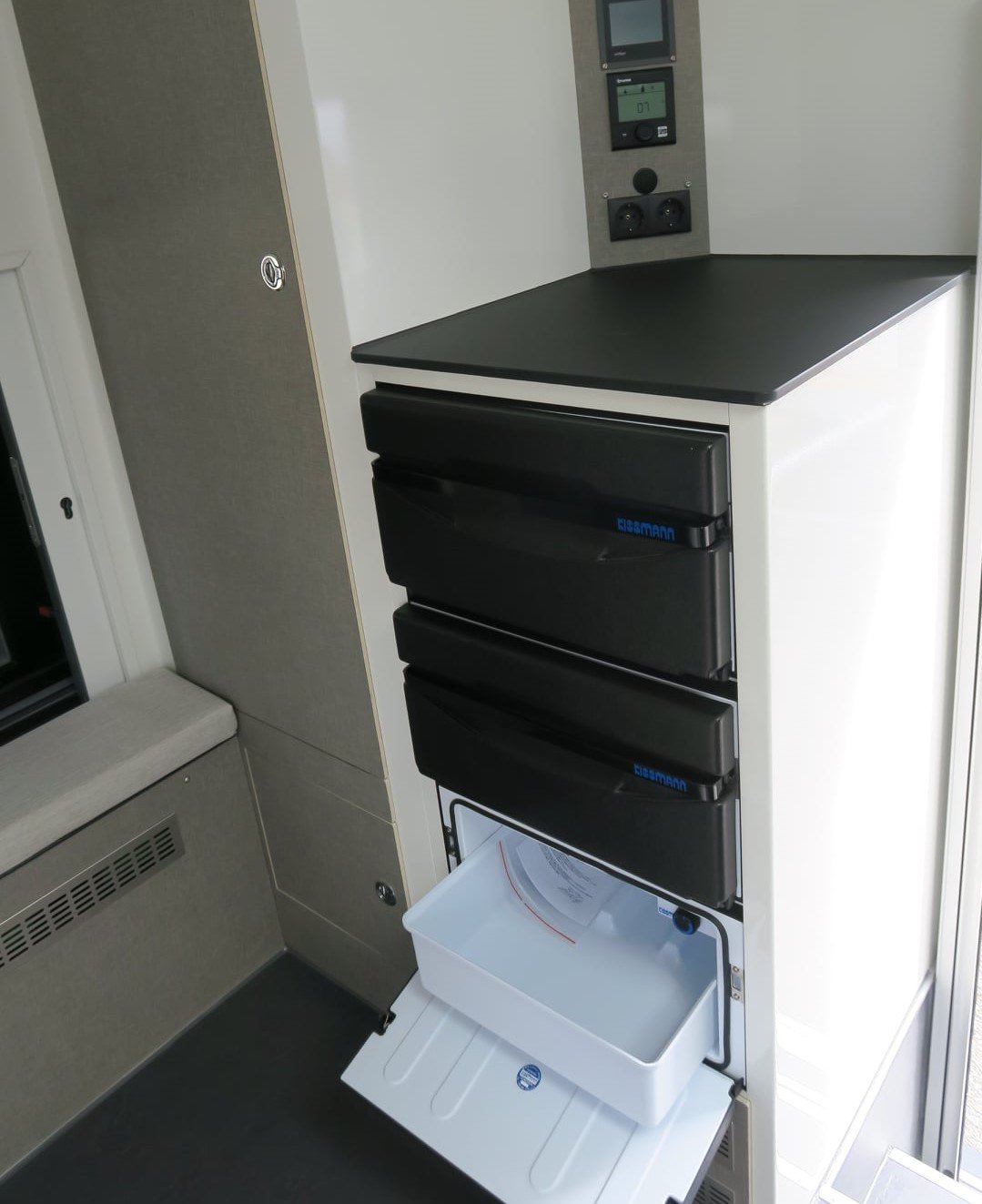

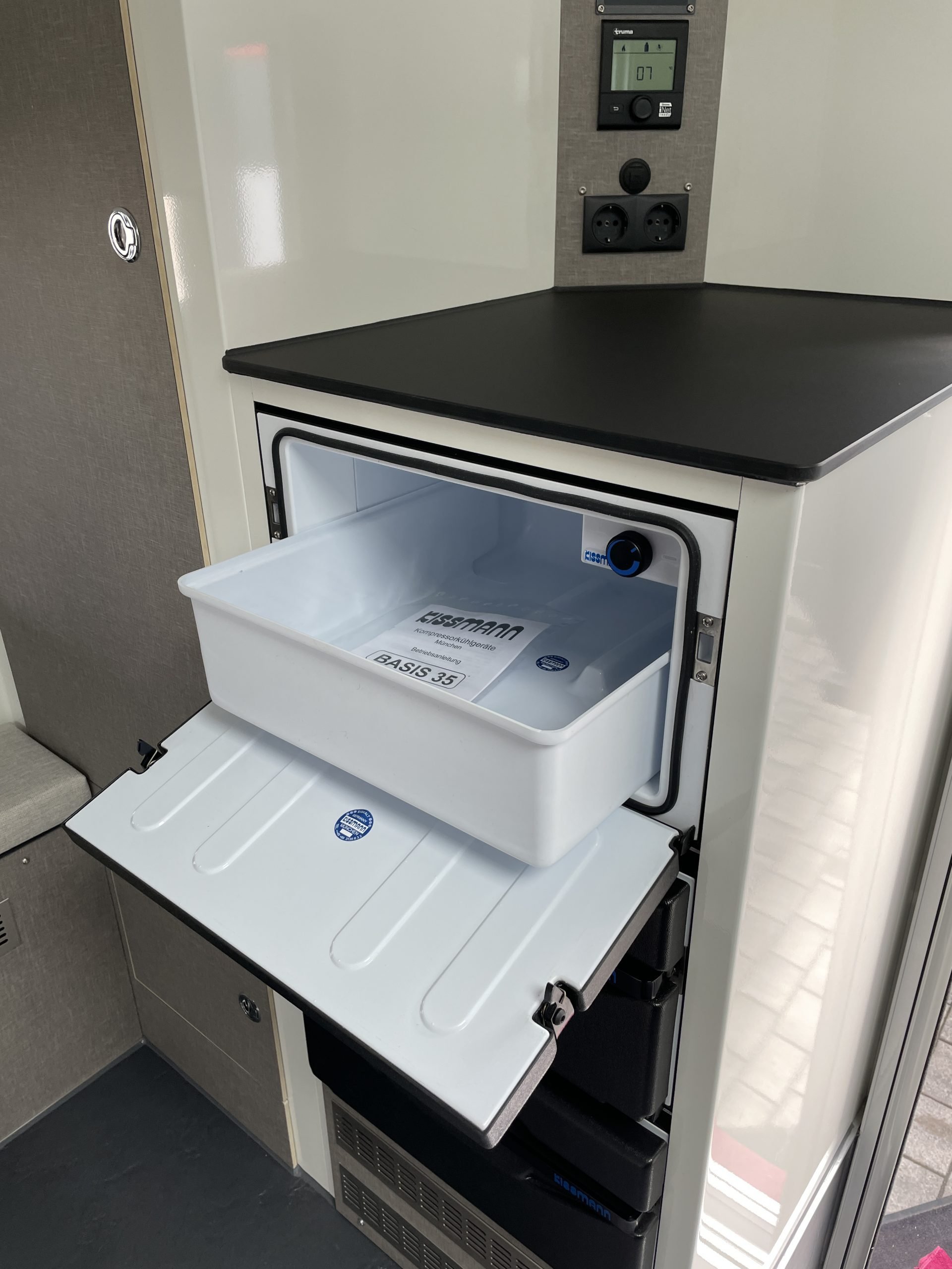

haben Kissmann Kühlschubladen, sind sehr damit zufrieden, haben 3 Stück übereinander verbaut, dadurch auch unterschiedliche Temperaturen in den jeweiligen Schubladen möglich... Durch die Wanne in den Schubladen fällt die Kälte beim Öffnen auch nicht sofort heraus... Sind leicht zu reinigen
http://www.kissmann.net/kuehlbox/kschublade.htm
Kühlschubladen gibts auch z.B. von Dometic. Vorteil Kissmann (CR 36 IPSLW) ist, dass durch eine lange Zuleitung der Kompressor auch etwas entfernt von der Schublade platziert werden kann.
Uns taugt diese Lösung.

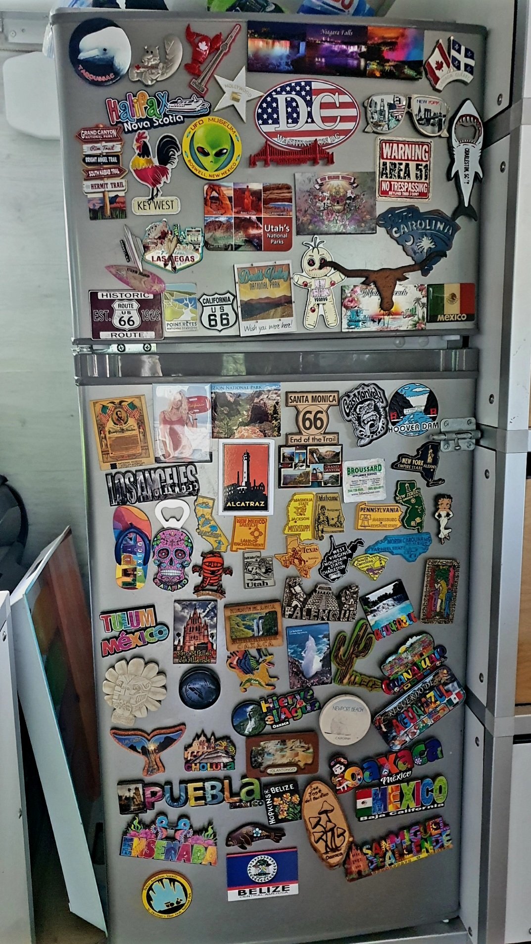

Ich habe zwei umgebaute Standardkühlschränke von Belluna und bin damit sehr zufrieden.

ich bin ja auch ein Freund von Kühlschubladen. Deine Konfiguration heißt aber auch, 3x Kompressor mit entsprechender Leistungsaufnahme, oder?

Sehr gut, wenn man Strom ohne Ende hat. Wenn nicht - mein 24 V Belluna verbraucht weniger Strom als vorher nur der WR im Standby!Maximilian714d hat geschrieben: ↑2023-05-05 19:45:53Da muss ich lachen wenn jemand einen 400€ 12V Kühlschrank/Kühlbox kaufen möchte... Mit 400€ habe ich Wechselrichter und Kühlschrank gekauft.

Unser Belluna Kühlschrank hat im Stand und bei glatten Autobahnfahrten von unserem Exmo-Bauplatz zum Haus bei 20 Grad auch gut funktioniert.
Dann kam die Reise und schlechtere Straßen. Also canadische und amerikanische Straßen mit einigen Löchern im Asphalt und die Winterhitze in New Orleans. Dann war Schluss!
Wir haben das Ding jetzt schon 2x repariert, was teurer war als der Kühlschrank selbst. Und das reparieren war in den USA auch nicht einfach. Das hat gute 8 Wochen gedauert und dann lief der trotzdem nicht wirklich gut. Richtig repariert hat es uns dann jemand in Mexiko. Nach 3 Monaten und Kühlbox mit alle 2 Tage Eis kaufen. Auf der Reise haben wir 3 Leute mit ähnlichen Problemen getroffen, die ihre Kühlschränke von der Firma komplett entsorgt haben, weil in den USA nicht reparabel und dann sehr sehr teuer.
Jetzt fahren wir seit einigen Wochen in der südlichen Hitze Mexikos und Belize's rum das Ding läuft sogar nachts komplett durch. Mit 140-160W.
Ob ich mir eine Kühlbox einbauen würde? Allein schon. Aber mit 3 Kids und viel Essen drin, ist das blöd. Man sucht sich ja dumm und dämlich. Zumal eine große Engel Kühlbox ja auch nicht günstig ist. Und die hätte trotzdem nur ein Drittel von dem was ich an Litern hab. Belluna kann ich trotzdem nicht empfehlen. Geht sicher bei vielen problemlos. Im heißen geht's nicht.

So sieht die Konfiguration aus.... Kompressoren sind ganz unten im Turm auf dem einen Bild sieht man unten die Lüftungsgitter hinter denen die 3 Kompressoren sitzen....netnomergn hat geschrieben: ↑2023-05-05 22:30:23Hi,Harty hat geschrieben: ↑2023-05-05 19:44:12Hallo Ralf,netnomergn hat geschrieben: ↑2023-05-05 10:43:29haben Kissmann Kühlschubladen, sind sehr damit zufrieden, haben 3 Stück übereinander verbaut, dadurch auch unterschiedliche Temperaturen in den jeweiligen Schubladen möglich... Durch die Wanne in den Schubladen fällt die Kälte beim Öffnen auch nicht sofort heraus... Sind leicht zu reinigen
ja, jede Schublade hat ihren Kompressor, sonst schwierig individuell zu regeln, aber: die Kompressoren sind relativ klein und die Leistung dem Kühlvolumen angepasst... D.h. 3x Schublade ist in etwa 1x Kühlschrank mit gleichem Volumen.... (nicht ganz richtig, da es klar Verluste gibt, aber nicht tragisch....)
Ach ja: und im Kofferraum fahren wir noch eine Engel spazieren.... Gut wenn man sehr viel Getränke kühlen muss (gehen 2x5l Fässla locker rein...
