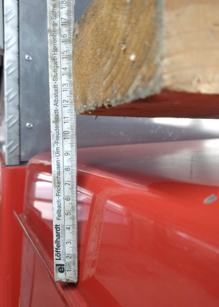

Hallo Dirk, welche Höhe habt ihr gennommen? Von wo wird die gemessen?
Gruss Henrik!
Florian99
Beiträge: 50
Registriert: 2020-02-18 14:31:04
Re: Dachgepäckträger
#6 Beitrag von Florian99 » 2023-05-09 19:08:29

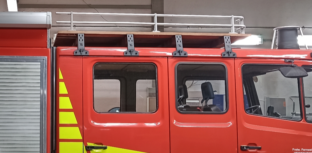

Hallo Lutz,
hm,das weiß ich jetzt gar nicht mehr... Ich glaub es waren die 220er.
Wir haben dem Händler solche zwei, drei Bilder geschickt
und mit etwas Erklärtext einfach dazu angefragt. Seine Empfehlung hat dann auch gepasst (naja, fast; es hätte bei Bewegungen evtl. an der Dachkante kollidieren können; deswegen haben wir 2, 3mm abgeschliffen; aber da bewegt sich dann am fertigen Konstrukt nix mehr).
Grüße, Dirk

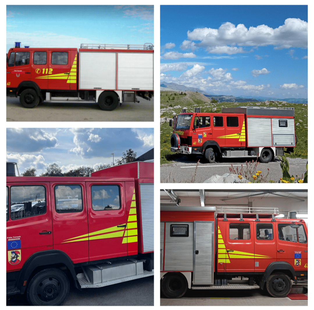

2023-04-28 14:56:07
da gefällt mir besonders gut die Integration der feuerwehrtypischen Reling und die passende Linienführung mit der Stufe im Dach hinter dem Gepäckträger.
Marcus,
Danke für die Blumen.
Hier Mal die "Evolutionsstufen". Ist auch die originale Reeling:

wir haben die "Querlattung" unten an den Trägern.
