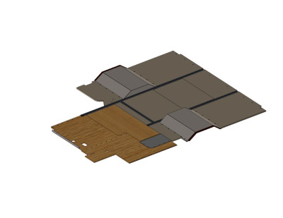

Hallo Michael,
sorry das ich Dir hier widerspreche.
Es ist heute absolut unnötig Bauteile nicht "anliegend" zu konstruieren. Warum auch?
Das bedeutet nur einen riesen zusätzlichen Aufwand. Und bei den Zeichnungen musst Du jedes Maß händisch korrigieren. (da sonst nur krumme Maße angezeigt werden)
Besser geht es einerseits, wie Du schon geschrieben hast, mit unterschiedlichen Farben.
Ist aber auch wieder blöd, wenn ich gleiche Materialien jeweils unterschiedlich darstelle.
Richtiger ist hier die korrekte Auswahl des Darstellungsstils.
Wähle ich "Kanten hervorheben" aus, wird jede Kante schön schwarz (Linie) hervorgehoben.
Egal, ob dann da ein Radius dabei ist(der tangential weitergeht) oder verschiedene Teile aneinanderstoßen. Jede Kante eines geometrischen Elementes wird hervorgehoben.
Probiere es mal aus. Und einen Screenshot kann man davon dann auch noch schön machen.
Oder eine 3D-PDF, da kannst Du das Ding zu Hause von allen Seiten selbst ansehen.
Gruß Uwe

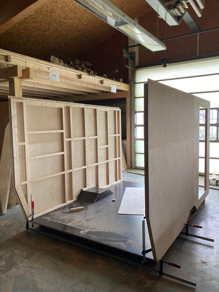

Hier noch nen paar Bilder von nem Multiplexkoffer mit kleinen Platten.
Der ist allerdings komplett überlaminiert worden, ist also im Prinzip ein Holz Gfk Monoque.
Das ist natürlich unglaublich stabil aber auch recht aufwendig.
Gruß Jakob

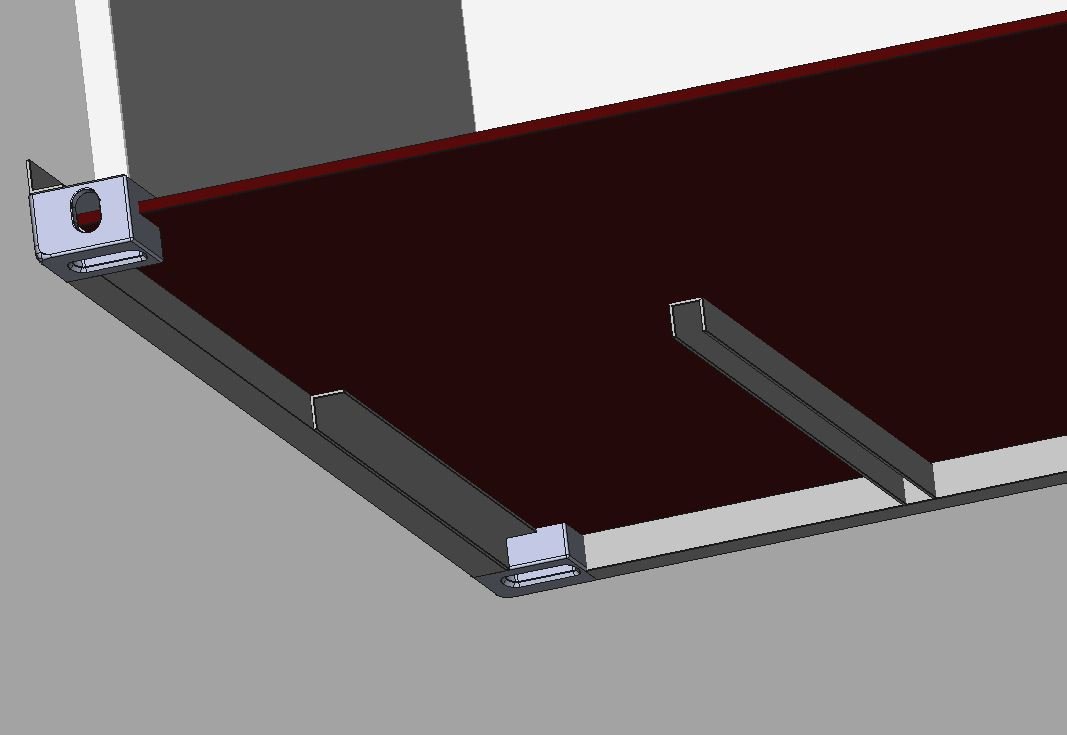

Morgen zusammen,

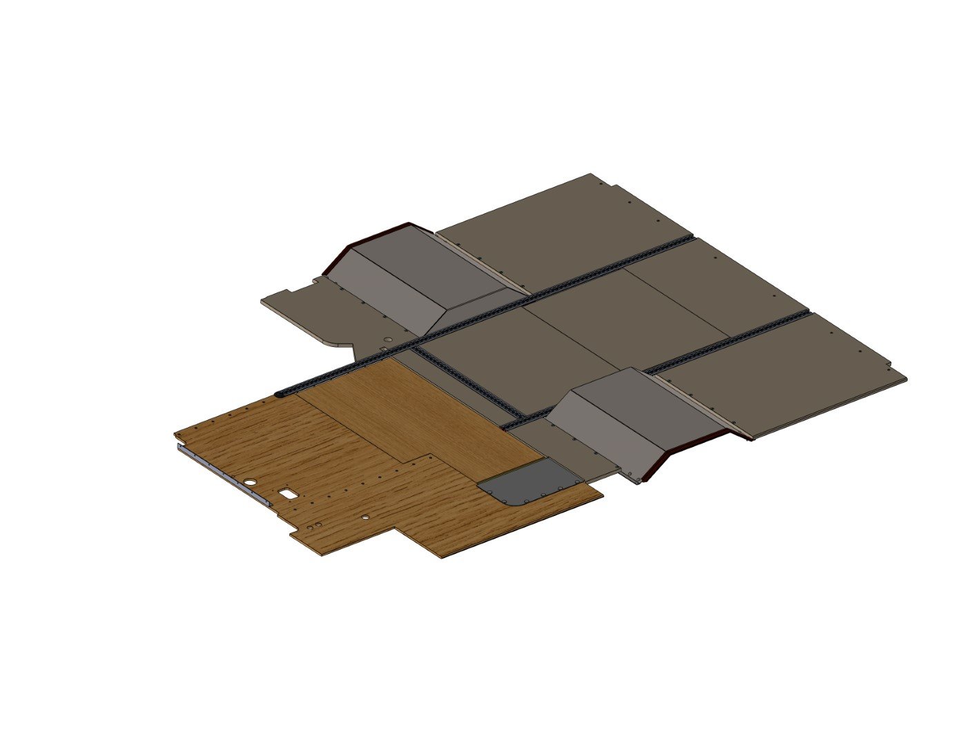

schöner Thread, da ich mich auch gerade mit diesem Thema beschäftige... Ich benötige für meinen ExMo Boden auch Platten - ob Siebdruck oder Multiplex Birke ist noch nicht final entschieden. Im Wohnbereich möchte ich noch einen Laminat / Echtholzboden drübergeben, deshalb würde ich hier weniger Dicke verwenden (9, 10 oder 12mm - obwohl die 10er sehr rar sind). Auf der Unterseite müsste ich dann sowieso einen ordentlichen PU Lack draufgeben, um das ganze Witterungsbeständig zu machen.
Was mir irgendwie als Bodenplatte zum darauf etwas zu verlegen gefällt, ist diese Variante: https://www.frischeis.at/shop/platte/sp ... 5~p1601782
Hat das schon mal jemand so gemacht?
So sieht mein Boden übrigens aus:
Das mit der Holztextur wäre der dünnere Bereich, welche dann noch mit einem Boden überzogen wird, und der beige Bereich wäre der Frachtraum bzw. ist unter einem kleinen Halbstock, deshalb ist hier die Optik und die Stärke nicht so entscheidend. Leider muss ich viele Revisionsklappen einbauen, damit ich zu der verschiedenen Technik dazukomme (Bremszylinder, Grauwassertank, Druckluftkessel, VKSV). Das macht es nicht unbedingt einfacher mit dem Bodenverlegen und optimaler Spaltkonstruktion.

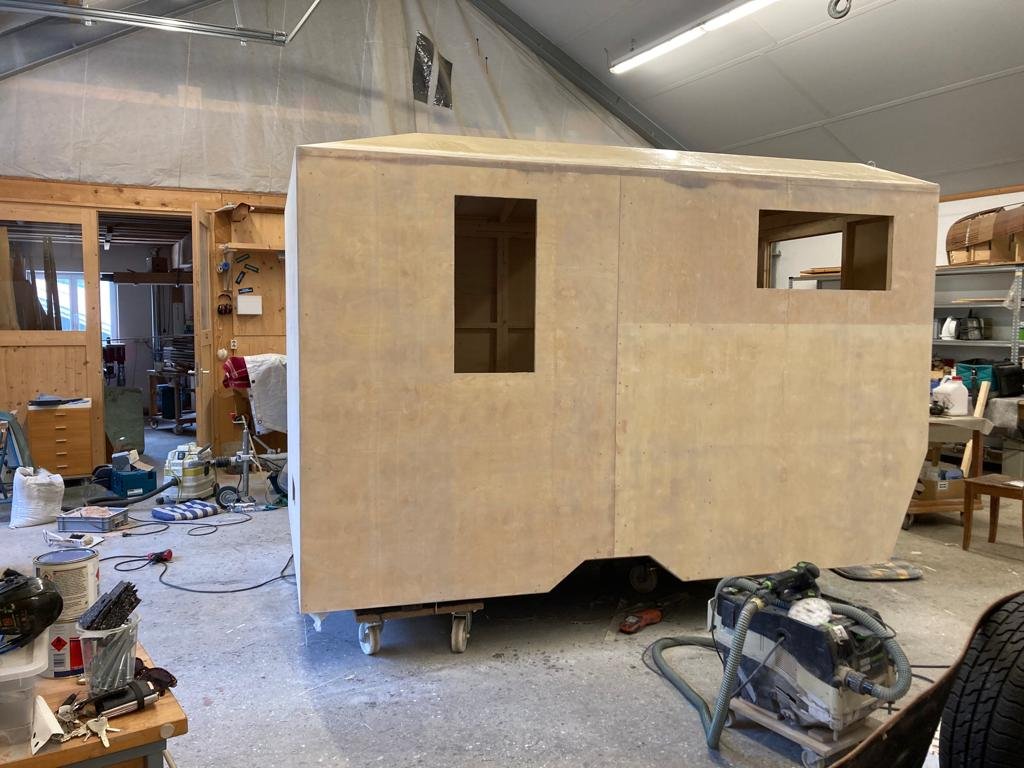

Naja, die Preise für die Platten sind zurzeit ja ziemlich oben. Ich habe für ne Platte wasserfest und beidseitig Melaminbeschichtet um den Unterbau zu zumachen mit den Massen 18mm 2300x5000 vor einem Jahr um die CHF 600.- bezahlt. Aus Neugierde habe ich geguckt was es Heute kostet. Um die CHF 1600.- :eek:
Unser Kumpel macht Aussenwände mit 4mm Okumesperrholz, dazwischen Airex Dämmplatten und Innenseite dann 2mm Pappelsperrholz(Sichtseite noch unbehandelt). Das ganze eben mit Epoxydharz verbunden und mit Laminaten an den exponierten Stellen verstärkt. In nächster Zeit geht er an einen Aufbau mit Alkoven für einen 814DA 4x4. Soll deutlich unter den 7,5t bleiben weil der Aufbau für 6 Leute ausgelegt werden muss. Kostenpunkt kann ich leider nix dazu sagen. Baut zurzeit auch Fahrradwohnanhänger für eine Person in etwa so. Dort verwendet er allerdings noch leichteres Zeuchs.
Gruss Uwe

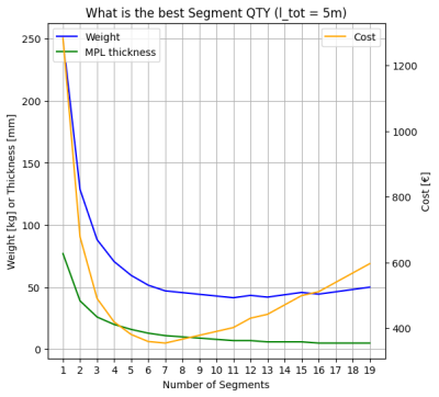

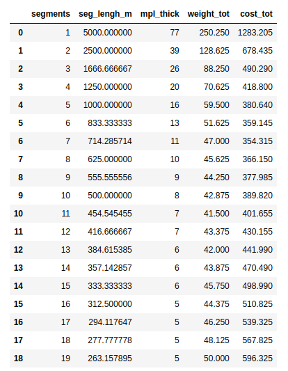

#23 Beitrag von hugepanic » 2023-02-07 22:32:53

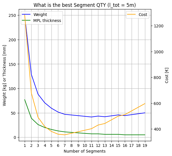

ich hab das mal aus langeweile "gaanz grob" gerechnet. Dabei sind soviel annahmen drin, das das ergebnis schon wieder nicht repesäntativ ist.
ABER, mir gehts hier ums prinzp des Leichtbaus und der Realität:
annahme: es gibt ein Feld (boden) mit 1x5m zu überspannen.
jetzt kann man das feld in n-segmente unterteilen
n=1 --> länge pro feld 5m
n=2 --> länge pro feld 2,5m
die felder weden mt stahl-profil 40x20x2 unterteilt.
dabei muß man natürlich die holzplatte und den stahl kaufen. den Stahl muß man zudem absägen und verschweißen. Das alles kostet Geld und Gewicht.
Achtung: die seiten tragen in der Rechnung nicht mit, das ist aber eine unzureichende vereinfachung für eine realistische auslegung.
Achtung1,5: die Auflagerbedingungen sind natürlich auch nicht richtig...
Achtung2: ich gehe davon aus das es die Multiplex-platten allen Dicken (aufgerundet auf 1mm) gibt.
Achtung3: das holz kostet bei mir nach m³. das ist natürlich auch nicht richtig
Jetzt zur Fragestellung:
Wieviel Unterteilungen sind optimal?
Annahmen:
Code: Alles auswählen
l_tot = 5000 # mm
F = 1000    # N gewicht 1 person
fmax = 5 # mm  maximale durchbiegung
b = 1000 # #mm   breite des feldes
E=14000  #  emodul von multiplex
roh_mpl = 650 # kg/m³   dichte multplex
k_spec_mpl = 3333 # €/m³    kosten multiplex pro m³
m_fe_spec = 1.875 # kg/m    gewicht für 1m stahlprofil 40x20x2
k_fe_spec = 3.5 # €/m      kosten für 1m stahlprofil
k_schw_h = 100 # €/h kpsten für fürs schweißen pro stunde
t_schw = .25 # h aufwand fürs schweißen eines profils
Nicht-triviale Formeln:
Iy = (F*l**3)/(48*E*fmax)
h= ((Iy*12)/b)**(1/3)    ---> dicke der platte
Ergebnisse in Tabellenform:
Ergebnis als Diagram:
Ergebnis-Diskussion:
Wie man sieht ergeben sich 2 lokale minima, einmal für die Kosten und einmal für das Gewicht.
Nachdem man das jetzt recht gut kennt, kann man auch erkennen das das Kosten-minimum sehr flach ist, daher drängt sich FÜR MICH die schlufolgerung auf, das Optimum für das Gewicht als Ziel-Konfiguration zu verwerden.
Aber das kann jeder für sich entscheiden!
