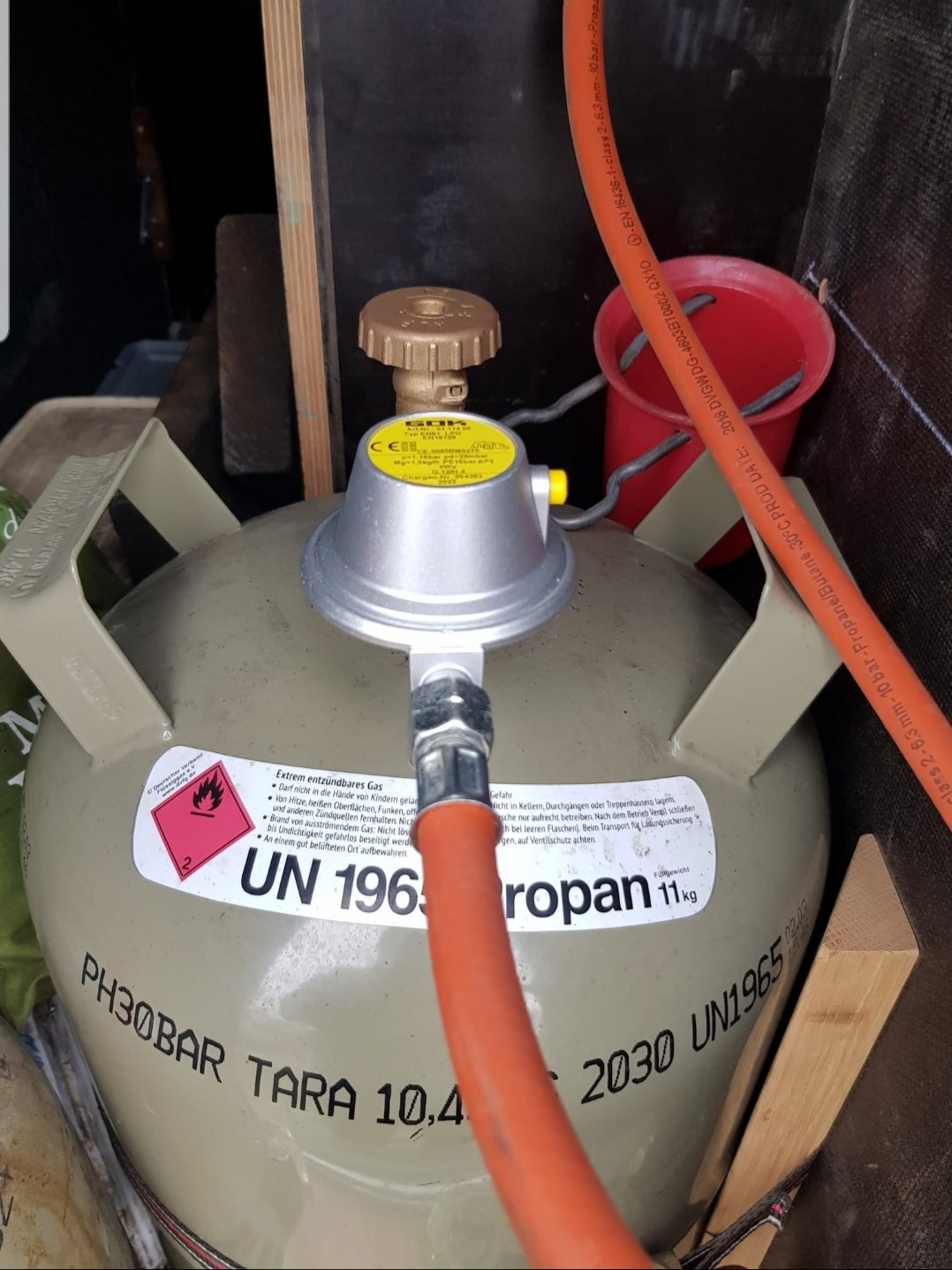

Moin Moin
Innerhalb welchen Zeitraums muss ich den Druckminderer für die Propan-Gasflaschen im WoMo gegen einen neuen austauschen?
Hintergrund der Frage ist, dass mir heute mitgeteilt wurde, dass die nur noch zwei Jahre lang betrieben werden dürfen.

Mir war so als wenn das nur den Schlauch betrifft >> 10 Jahre
Herstellungsdatum sollte aufgedruckt sein.

Druckminderer und Schläuche haben einen Nutzungszeit von 10 Jahren. Bei Ersatz ist ist auf die die Zulässigkeit der Verwendung in Fahrzeugen zu achten. Siehe Piktogramm auf dem Minderer.

Ablagereife ist nach 10 Jahren erreicht.

Ich hatte nicht vor, daraus eine Wissenschaft zu machen. Ich war nur irritiert darüber, dass mir gestern, beim Kauf des neuen Druckminderers, mitgeteilt wurde, dass der nur noch für zwei Jahre eingesetzt werden darf.
Was ja augenscheinlich falsch ist.
Ganz unwissenschaftlich ist es deswegen wichtig, auf das Herstellungsdatum des Reglers zu achten. Manche Händler haben tatsächlich unterschiedliche Preise, da kosten Regler vom Vorjahr etwas weniger als die aktuellen. Ist so wie mit DOT von Anhängerreifen bei der 100er-Zulassung. Korinthenkacker sind manchmal doch im Vorteil :-)
Beiträge: 9032
Re: Druckminderer für Propan-Gasflasche
#18 Beitrag von LutzB » 2023-01-22 12:58:13
2023-01-22 12:53:05
..........deswegen wichtig, auf das Herstellungsdatum des Reglers zu achten. Manche Händler haben tatsächlich unterschiedliche Preise, da kosten Regler vom Vorjahr etwas weniger als die aktuellen.
Da ist alles okay. Regler ist aus 2022. Und der eine Monat macht die Korinthe nicht viel trockener. :D
