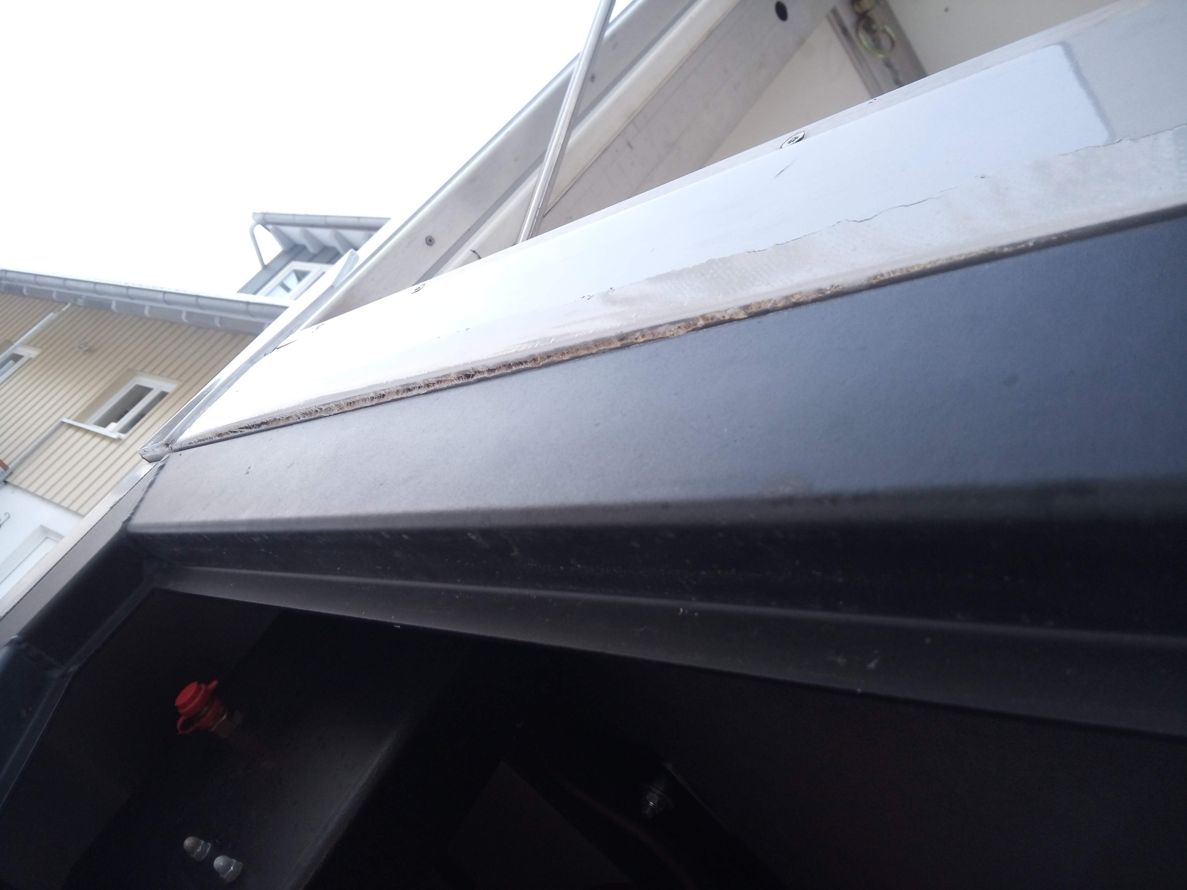

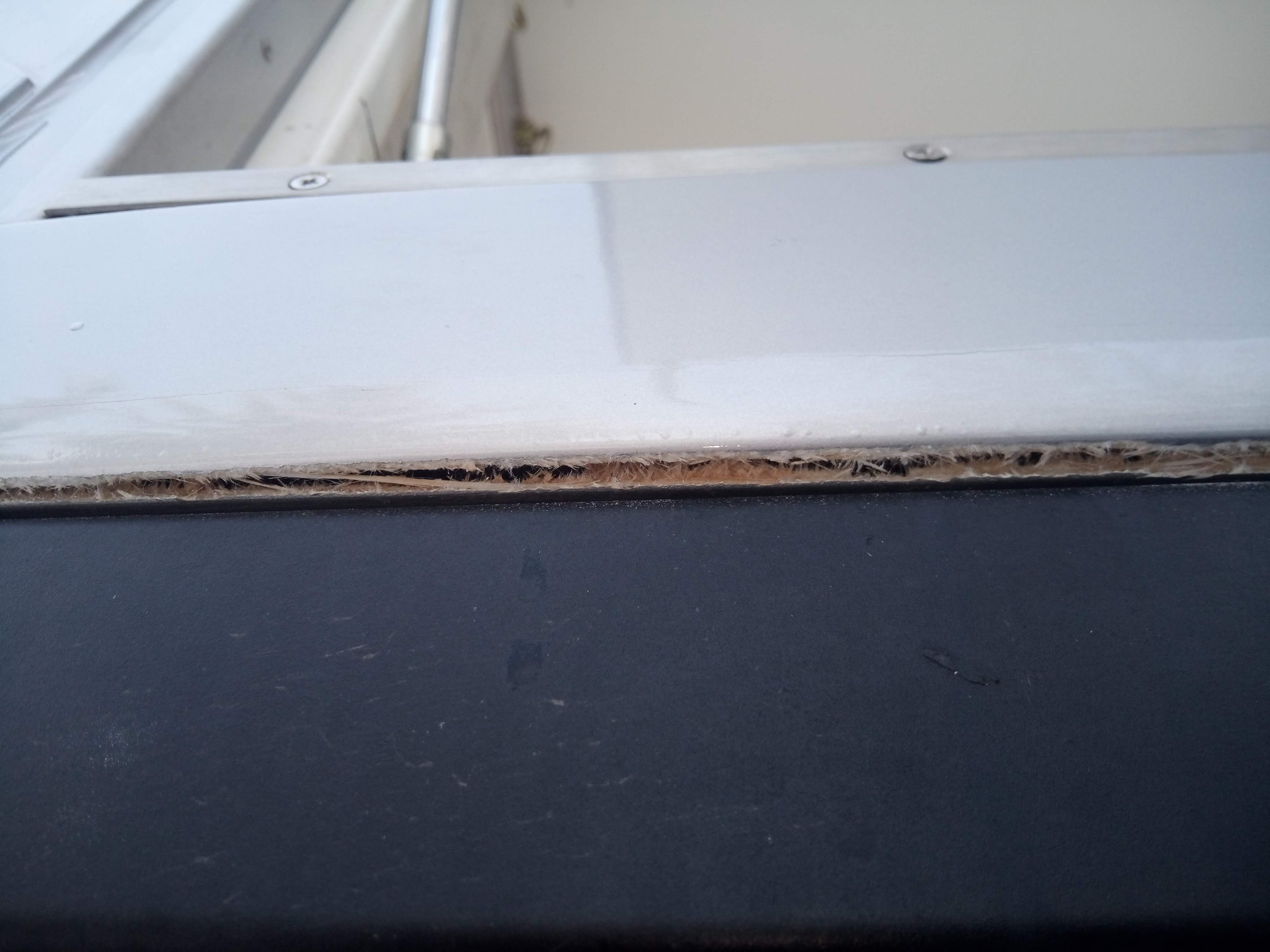

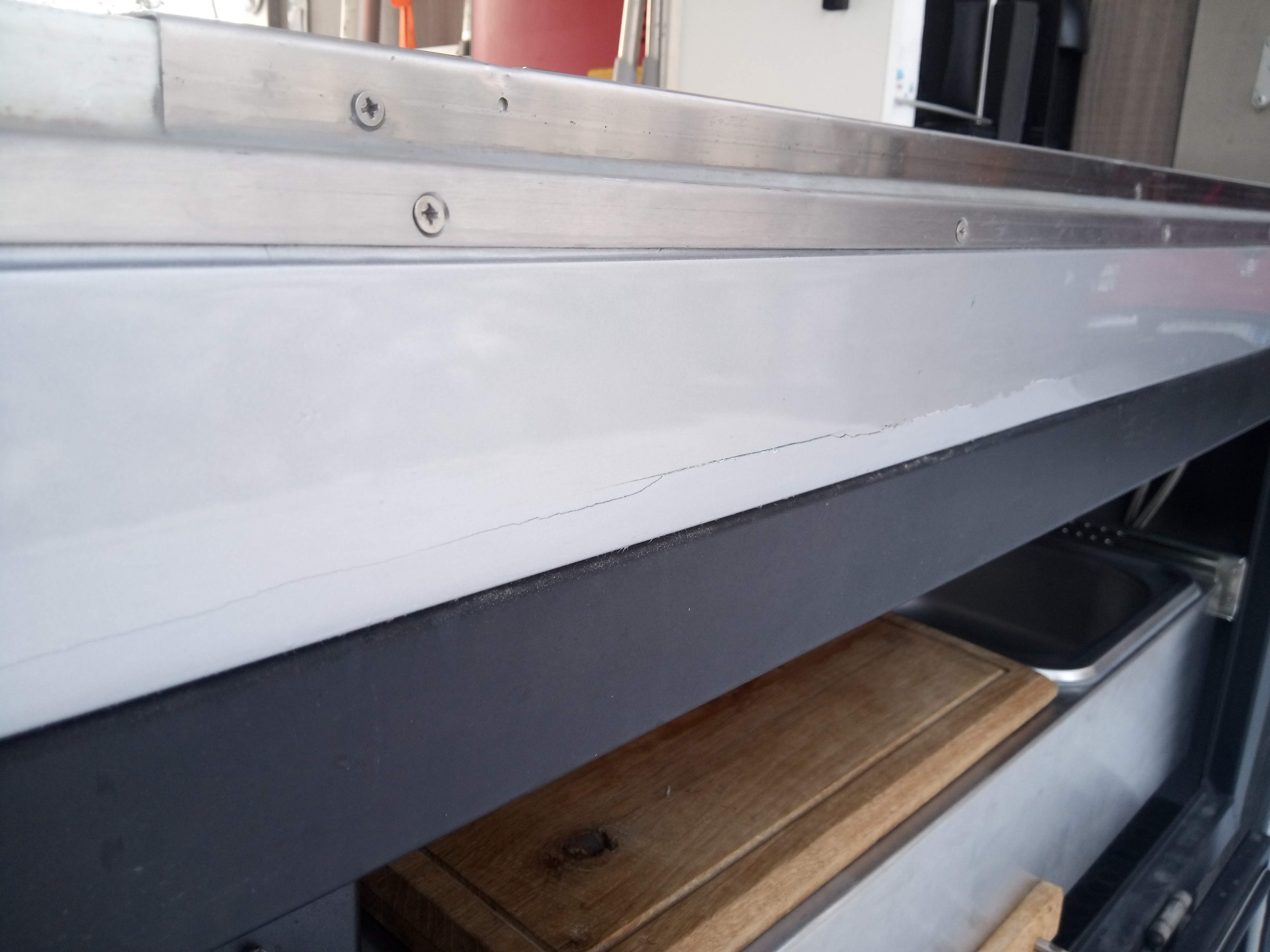

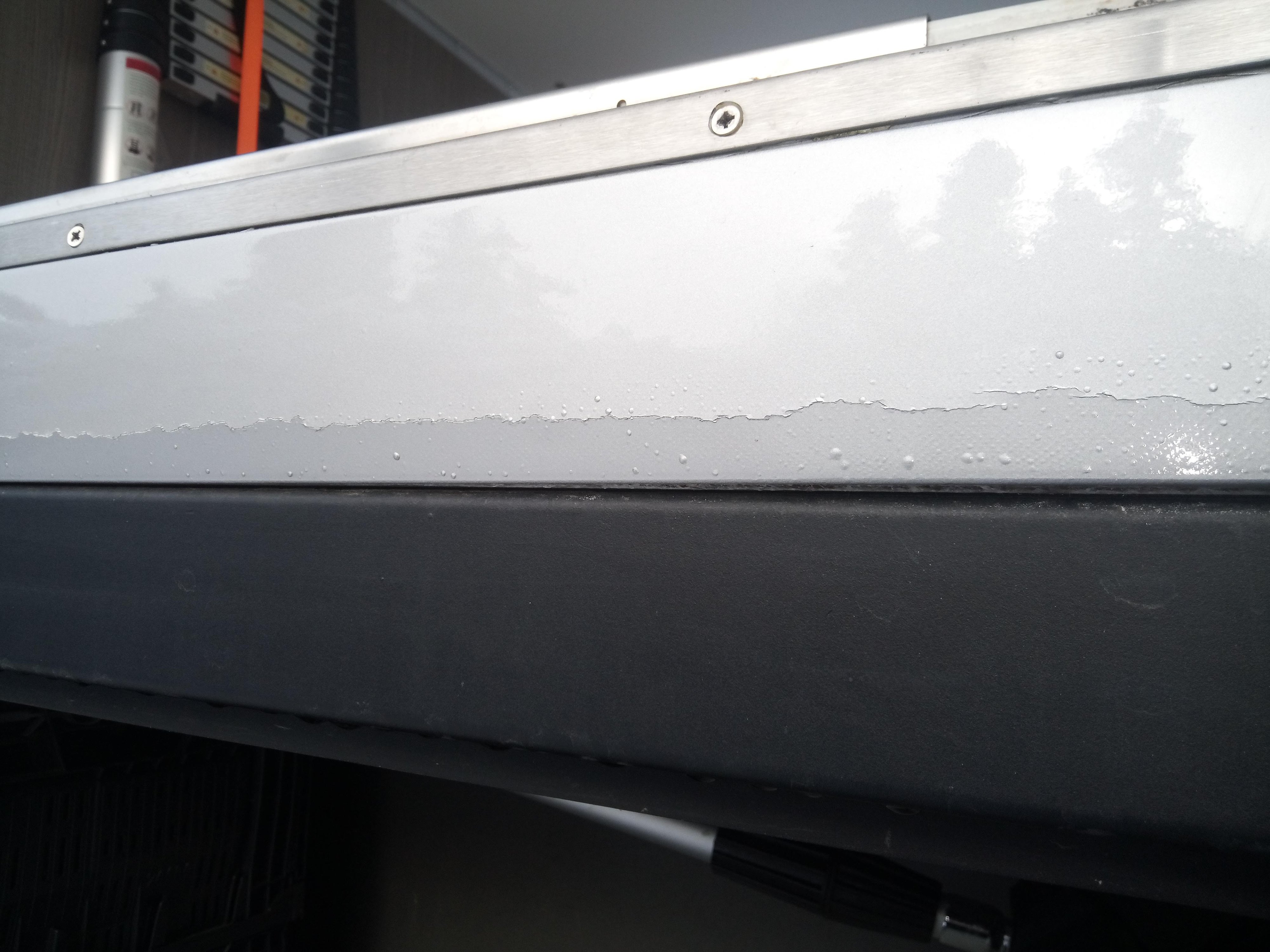

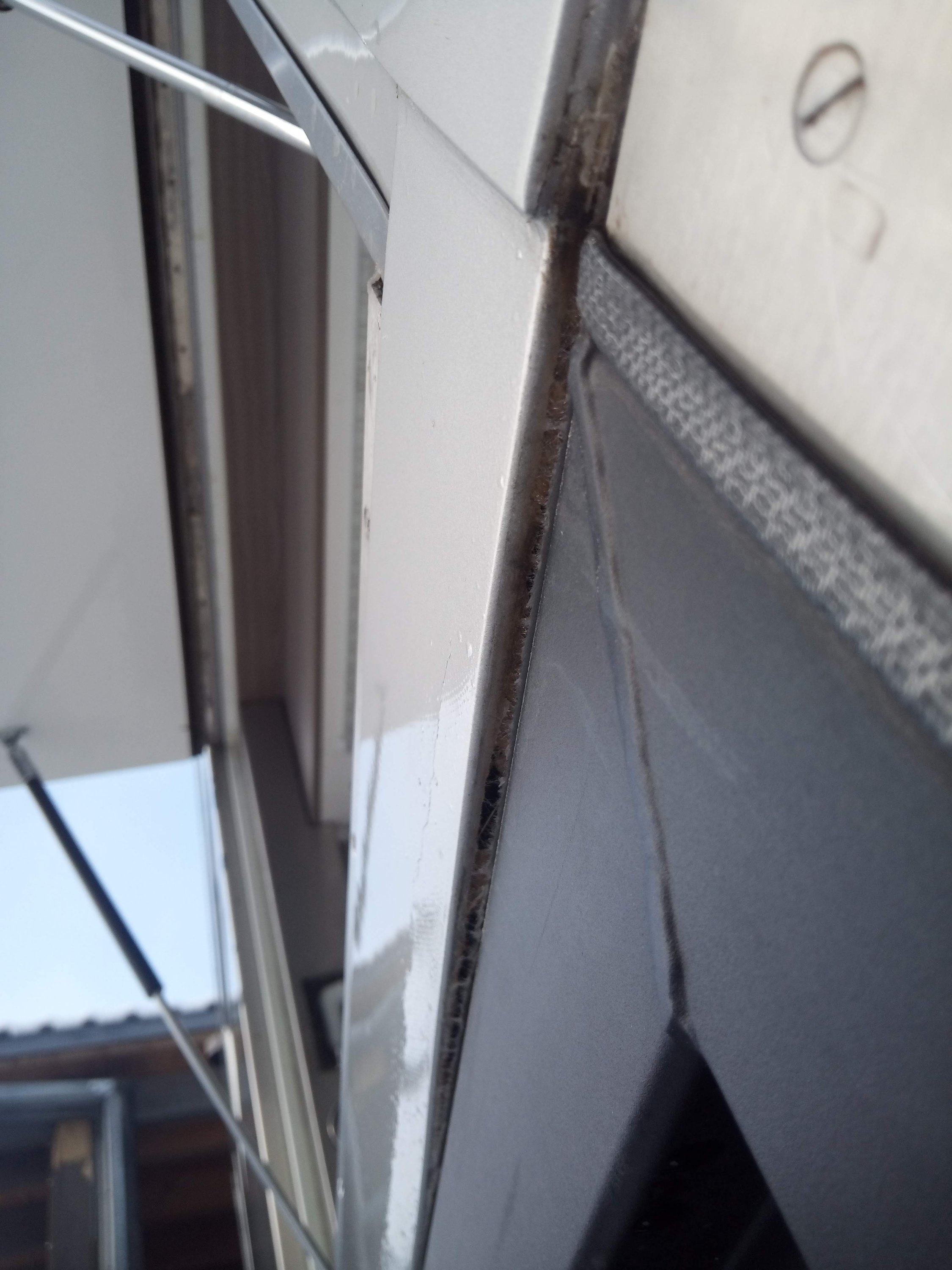

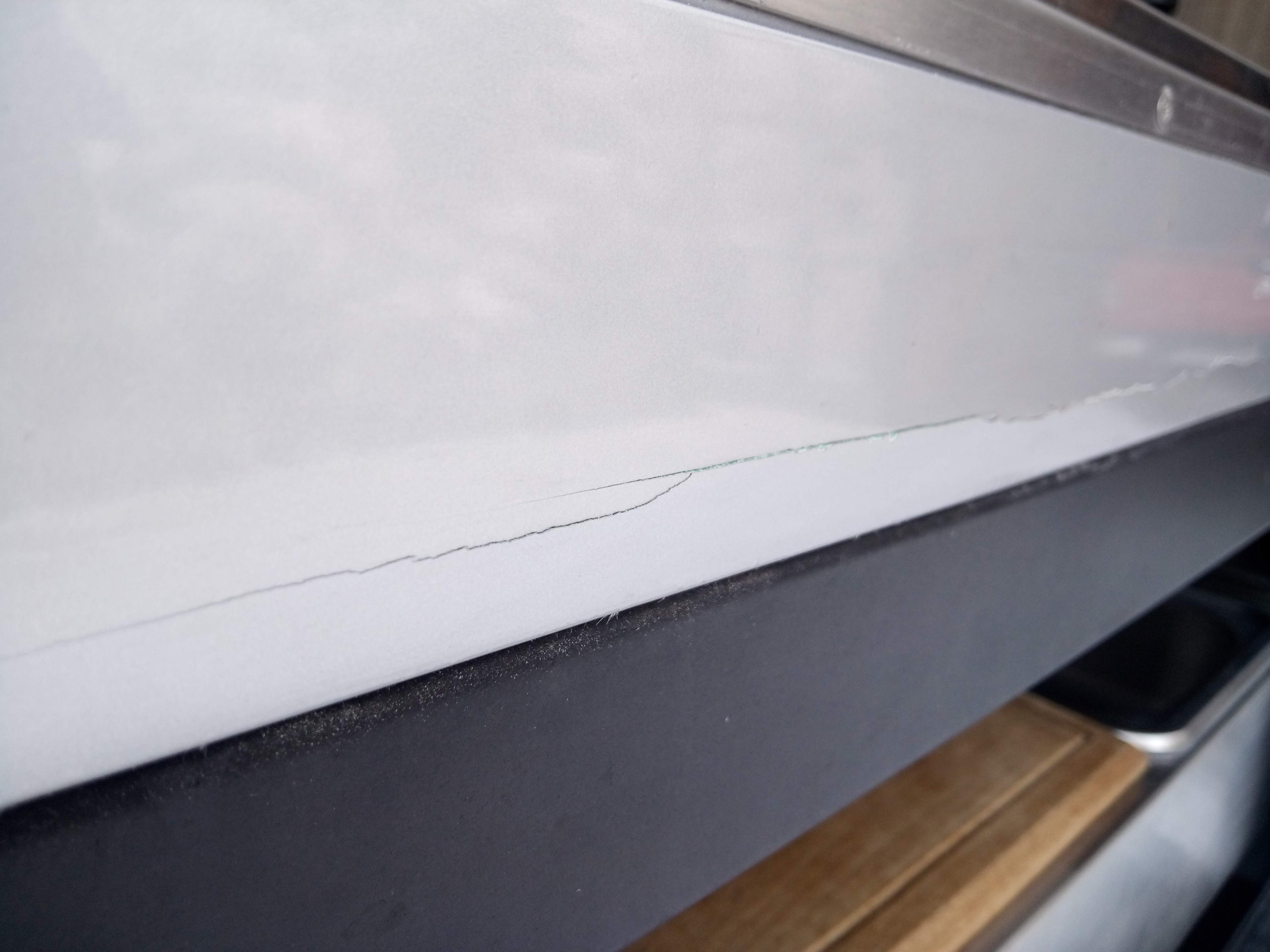

Guten Abend an alle Forenmitglieder, jetzt war ich 2 Jahre auf der Suche nach dem richtigen Fahrzeug und bin endlich im Oktober fündig geworden. In Holland habe ich einen MAN 10.224 4x4 fertig ausgebaut gefunden. Der Preis war hoch aber noch ok. Wir haben das Fahrzeug nach Süddeutschland überführt und in meinem Carport abgestellt. Er steht trocken und saubet. Doch gestern die böse Überaschung :mad: . Auf beiden Seiten unter den garagenklappen reißt die kabine auf eine länge von ca. 2 meter im bodenbereich auf. Ich habe darauf gleich den Verkäufer( privat) kontaktiert mit der bitte das er mir den hersteller der Kabine sagt damit ich mit dem das problem besprechen kann. Aber darauf hat er wohl keine lust und hat mir erklärt das es ein privatverkauf war und ihn das nix angeht.
Jetzt meine Frage. Kennt jemand das Fahrzeug bzw den Hersteller? Habt ihr eine Idee wie es dazu kommt? Wer kann sowas in Süddeutschland reparieren?
Da ich die Konstruktion von dem Aufbau nicht kenne ist es für mich schwierig die ursache zu erkennen? Meine Theorie ist ,das er einen Wasserschaden im Garagenbereich( boden) hat und jetzt bei den minusgraden aufplatzt .
Freue mich auf euer fachwissen

vielleicht wäre mal ein Gesamtfoto (auch mehrere) intersannt, damit man vom Aufbau auch überhaupt was sehen kann.
Ist das in dem Bereich Kunststoff oder Metall ????
Sieht aus wie Wasser im Profil, was sich durch Frost jetzt ausgedehnt hat. Eventuell mal ein paar Löcher von unten reinbohren und auf besser Wetter hoffen und sehen, was da kommt....
Gruß Michael

Hi Michael, beschreib Mal den Kofferaufbau und stell größere Bilder ein. So kann man nur raten.
Es gibt auch hier im Allgäu Kabinenbauer, aber ob die das übernehmen und dann Gewährleistung übernehmen wäre ich nicht sicher und die zwei wirklich guten sind randvoll.
Kannst Du den Wagen ins Warme stellen?

Ist die Kante unten schon mal irgendwie übergepinselt oder sieht das auf den Bildern nur so aus? Wenn ja, würde das dafür sprechen, dass dem Verkäufer der Schaden (oder zumindest äußere "Auffälligkeiten") bekannt waren, die er entweder verstecken wollte oder in eigener Dummheit als Reparatur angesehen hat.
Mach mal bessere Bilder, dann kann man das besser erkennen.
Dass der Bursche den Aufbauhersteller nicht nennen will, stinkt ja schonmal 100 Meilen gegen den Wind. Anders gefragt: Warum erfragt man das nicht im Besichtigungsgespräch? Hast du dir den Koffer vor dem Kauf angeschaut?
Ich vermute mal ein ganz klein wenig, dass der Verkäufer schon eine "Historie" mit dem Aufbauhersteller hat und jetzt den Scheiß einfach loswerden wollte, was ja geklappt hat.

Stell mal Bilder vom ganzen Fahrzeug ein.
Wenn das wirklich n Wasserschadensbedingter Frostschaden ist, dann ist das wahrscheinlich ein Totalschaden...
Dann wird dir wahrscheinlich nix anderes übrig bleiben, als den ganzen Aufbau auseinander zu nehmen und entweder die Bodenplatte zu wechseln oder ne neue Kabine zu bauen / bauen zu lassen.
Um beim Verkäufer irgendwas zu holen wird man nachweisen müssen, das er von dem Schaden Kenntnis hatte und diesen arglistig verschwiegen hat. Zumindest einen vorgehenden Wasserschaden. Wenn du da nicht grade wen findest der dir da verlässlich Auskunft geben kann, ist das juristisch ein schwieriges Unterfangen...

Wenn du die Schäden nicht selbst fachkundig reparieren kannst, dann besteht der nicht unbegründete Verdacht, daß du den Koffer verschrotten musst.
Würde mich sehr wundern, wenn sich ein tüchtiger Fahrzeugbauer auf so eine Reparatur einlassen würde. Vit allem, weil alle die Auftragsbücher voll haben bei Wartezeiten bis zu zwei Jahren

an deiner Stelle würde ich mir einen Rechtsanwalt, spezialisiert auf Vertragsrecht, nehmen.
Das sieht nicht wie Wasserschaden aus, sondern nach einem Konstruktionsfehler. Das kann aber nur ein Gutachter beurteilen.
Auf jeden Fall keine eigenen Reparaturarbeiten durchführen, bevor die Sache nicht geklärt ist.
Du hast Glück, dass der Verkäufer in der EU ansässig ist. Es muss eine Herstellerbescheinigung existieren. Heute werden in der Regel keine Kabinen mehr ohne Weiteres zugelassen. Garantiefall oder noch Gewährleistung? Vertrag hast du jedenfalls mit dem Verkäufer und der steht in der Pflicht eine ordnungsgemäße Zulassung nachzuweisen. Er ist damit auch haftbar, auch für anstehende Reparaturkosten, wenn nachgewiesen wird, dass die Mängel bekannt waren. Gekauft wie gesehen gilt schon lange nicht mehr.
Vielleicht redest du mit dem Verkäufer und erzählst ihm, was auf ihn zukommt. Die Kosten hat der Verkäufer zu tragen, wenn es ein Rechtsfall wird und du Recht bekommst. Den Kauf rückabwickeln wäre aus meiner Sicht jedoch die beste Option für dich.
Was willst du mit dem Auto, wenn es schon bei der Überfahrt zerbricht?

ist das GFK ?
Kann mann das "Blech" nicht entfernen und ersetzen..
( Aufnieten / Auflaminieren ?)
...Wenn ein bisschen Rotte am Schaum ist abtragen und neu unterschäumen (geschlossenporig)?
... bevor Du dich lange streitest...
... reparier es doch einfach ....
Falls öfter Wasser plempert eignet sich ein Dornier Shelter als Alternative zum Neubau vielleicht sogar besser...
Da läuft das Plemperwasser unten raus und gut ist..
klingt doch aber so, als wäre vorher alles in Ordnung gewesen und als sei das ein ganz frischer Schaden?

Zwischen den Öffnungen in der Wand muss meiner Kenntnis, je nach Material, ein Mindestabstand eingehalten werden.

Hallo Sico, mir ist klar das keiner scharf darauf ist sowas zu reparieren. Aber er denn gleich verschrottet werden muß :angel:
Nein, verschrottet werden muss der Koffer mit Sicherheit nicht .
Ob er aber wirtschaftlich repariert werden kann bleibt abzuwarten .
M.E.n. sieht der Schaden aber nicht nach einem Frostschaden nach Wassereinbruch aus . Von daher sollte man genauestens hinschauen, wo die Schadensursache liegt bevor reichlich Kosten generiert werden.
Alles in allem ist das schon mehr als Ärgerlich und du bist nicht zu beneiden.
