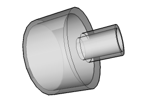

Hallo Stefan,JStefan hat geschrieben:wäre ne Drehbank und ein bisschen PP eine Lösung? mach mir ne Zeichnung und dann findet sich ein Weg... MAN könnte auch die Reduzierung einschweissen -wenn PP-
also das hört sich natürlich nach einer sehr professionellen Lösung an
Wie gesagt, das Material aus dem der Einsatz ist, soll Polypropylene sein. Ist das PP?
Kleber habe ich (noch) nicht. - Ich vermute, dass es der gleiche Kleber ist, der auch zum Kaltschweissen der Hartschaumplatten verwendetet wird; den Kleber werde ich demnächst ohnehin haben.
Zeichnung kann ich natürlich machen - den Duchmesser für den Schlauch weiss ich noch nicht genau, da noch nicht gekauft (will ich davon abhängig machen, was für einen Anschluss ich am Abwassertank habe).
Müsste dann sowas in der Art werden:
Kannst Du sowas herstellen?!

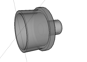

Den Anschluss kriegst du noch kleiner, wenn du den Stutzen in den Einsatz verlagerst, also eine ringförmige Nut in die Stirnseite eines Zylinders drehst und dann eine konzentrische Bohrung machst.
Also wie bei deiner Zeichnung, nur daß der Stutzen nach innen wäre.

Wenn du den Adapter trichterförmig machst, bleiben auch keine Reste in den Ecken stehen, schon wieder eine Müffelquelle weniger.

Ich würde Ihn Trichterförmig bauen, Gründe siehe oben. Weiters fehlen noch "Schuppen", damit der Schlauch nicht abrutscht.
PP: polypropylen: Kleb und schweissbar, meisst Grau oder Schwarz
PE: Polyethylen: nur Schweissbar nicht klebbar
Meine emailie hast Du.. also...
