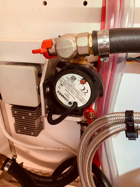

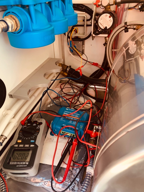

Re: Druckwasserpumpe 24V DC Dauerlauf tauglich?
ich benötige einmal eure Hilfe zur Problemlösung. Meine Wasserstandheizung Autotherm Flow (Binar) 5D mit 24Volt habe ich erstmalig mit der abgebildeten Lowara-Pumpe 8-24V / 37W nachgerüstet. Die Pumpe ist Baugleich mit der LAING-Pumpe von der hier auch im Thred berichtet wird.
Da ich aus diesem Thread herausgelesen habe, dass die Pumpe bei einer Spannung über 24V abschaltet habe ich einen Spannungswandler der Firma Bauer Electronic zwischen der Standheizung und Pumpe gesetzt. Dieser Spannungswandler hat eine Ausgangsspannung von 12Volt. Beim Einschalten der Heizung geht diese nach ein paar Sekunden in den Fehlermodus 14 ( PUMPE ).
Klemme ich jetzt den Spannungswandler ab und schließe die Pumpe direkt an die entsprechende Zuleitung der Heizung an arbeitet die Heizung einwandfrei, solange die Aufbaubatterie nicht über 24V geladen ist. Bei Überschreitung geht die Heizung wieder in den Störungsmodus 14.
Jetzt meine Frage, welchen Spannungswandler habt ihr verwendet oder seht ihr eine andere Fehlerquelle als den Spannungswandler im Aufbau der Anlage?
Danke und schöne Ostergrüße
Zuletzt geändert von Wilmaaa am 2023-04-06 20:54:29, insgesamt 2-mal geändert.
Grund: Bilder gelöscht. Bitte keine Screenshots von Websites hochladen. Dafür wurden Links erfunden.
Hast du Mal ein Relais vor den Spannungswandler eingebaut?
Die Frage ist auch, was die Heizung an der Pumpe überwacht, evtl. Musst du da ein Last einbauen, damit die Heizung "denkt" es währe alles ok und die Pumpe läuft.
ein Relais habe ich noch nicht dazwischen eingebaut. Wie sieht so ein "Last" aus und wo würde er genau eingebaut werden?
Danke und Gruß Uwe

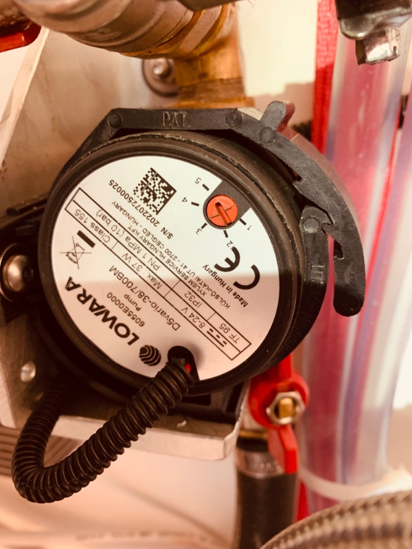

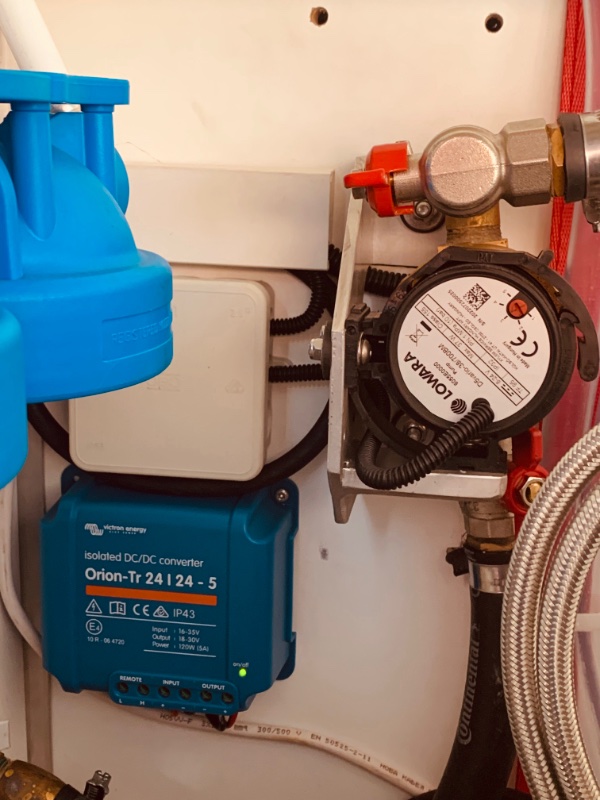

Problem gelöst!!
Die Binar 5D Standheizung arbeitet jetzt mit der Zirkulationspumpe ( Lowara-Pumpe 8-24V ) einwandfrei zusammen.
Ein neuer Step-Down Spannungswandler von 24V auf einstellbare 20V mit 5A war die Lösung.
Angeschlossen habe ich den Spannungswandler direkt an die gelb (+) / schwarze (-) Zuleitung zur Einspeisung der Standheizungpumpe.
Mein erster Spannungswandler von Bauer Electronics 24V auf 12V / 20A wurde von der Heizungssteuerung nicht erkannt und ging auf Störung. Die Relaisvariante zwischen Heizung und Spannungswandler hatte auch nicht funktioniert.
Besten Dank an alle für ihre Unterstützung und die Denkanstöße.
VG Uwe
Problem gelöst!!
VG Uwe
- Willi Jung
- Beiträge: 2129
- Wohnort: Mittelhessen
Hallo Uwe,
das freut mich! Mit der Pumpe solltest du jetzt viel Freude haben bzw. wirst du sie bald vergessen, da sie einfach tut, was sie soll.
Zeig doch noch ein Bild vom Stepdown-Wandler. Da ist bei mir Mal einer abgeraucht. Die 5A sind im Dauergebrauch sehr knapp bzw. dann besser mit kleinen Kühlkörpern auf den ICs. Aber von denen hab ich immer ein paar auf Reserve.
Willi
Willi
Moin Willi,Willi Jung hat geschrieben: ↑2023-04-09 20:12:44Hallo Uwe,
Willi
da wir in kürze nach Schottland aufbrechen und ich nicht mehr so viel Wartezeit für den Versand aus China hatte, habe ich leider ein bisschen mehr Geld ausgeben müssen und mich für den Victron Energy Orion-Tr IP43 24/24-Volt 5 Amp 120-Watt DC-DC entschieden. Diesen hatte ich ein Tag nach der Bestellung und konnte ihn zeitnah einbauen und ggf. bei auftretenden Fehlern weiter mit der Behebung fortfahren. Der Spannungswandler ist auf der Rückseite mit ausreichend Kühlrippen versehen. Die Pumpe ist jetzt schon der Renner, unglaublich leise und eine echte Wohltat.
VG Uwe
- Willi Jung
- Beiträge: 2129
Na mit dem Victron sollte das ja kein Problem sein. Liebe Grüße und gute Fahrt
Willi
