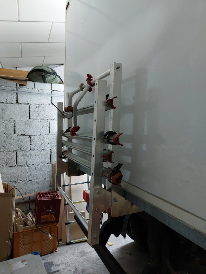

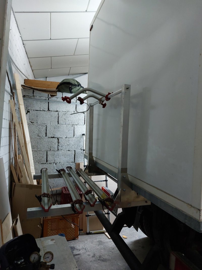

Ich habe mir einen Fahrradträger konstruiert, der wie ein Ersatzradträger bei mir an den Zwischenrahmen geschraubt wird. Das Gestell ist natürlich klappbar, so dass er nur bei Bedarf hinten herausragt.Mit 4 Schrauben ist das Ding abnehmbar muss also nicht zwangsläufig fest verbaut sein. Z.B. bei einem potentiellen Island-Urlaub würde ich komplett darauf verzichten. Muss das im Fahrzeugschein eingetragen werden?
Hat jemand Erfahrung damit?

So steht der Träger mit 3 Rädern nur 500mm raus.
