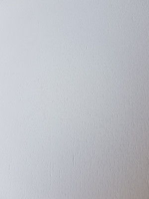

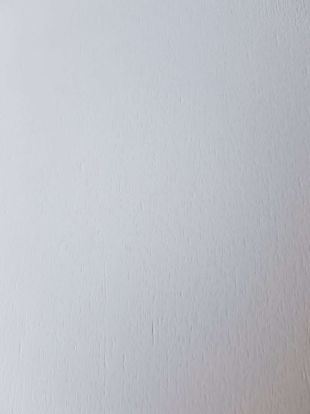

mein Koffer wird innen mit Sperrholz ausgekleidet sein. Um die Vorzüge von Holz nicht zu zerstören, wollte ich einen atmungsaktiven Anstrich verwenden, der auch die Textur des Holzes erkennen lässt. Auf der Suche im Forum und im Internet bin ich auf OSMO Wohnraumwachs gestoßen. Der Anstrich ist vielversprechend und wird auch von vielen Anwendern positiv gelobt. Die Angaben des Herstellers sagen mir ebenfalls zu und kann man hier nachlesen.
https://www.osmo.de/farbe/farbe-fuer-de ... raumwachs/
Also habe ich kurzerhand ein Stück Sperrholz genommen und den Anstrich getestet. Dazu habe ich das Holz mit Sandpapier (400er Körnung) geschliffen. Anschließend die Oberfläche zweimal mit dem Wohnraumwachs gestrichen, danach noch einmal die Farbe mit Sandpapier vorsichtig nachgeschliffen (400er Körnung). Was soll ich sagen? Das Ganze sieht erstaunlicherweise sehr professionell aus. Die Optik und Haptik ist grandios geworden und entspricht ganz meinen Ansprüchen und Vorstellungen.
Der Vollständigkeit halber sei erwähnt, dass ich auch folgendes ausprobiert habe: schleifen-streichen-schleifen-streichen-schleifen (gleiche Körnung). Hier war das Ergebnis nicht überzeugend. Der Anstrich sah wolkig aus, wenn auch die Haptik immer noch super ist.
Nun meine Frage, hat jemand von euch diesen Wohnraumwachs schon länger im Gebrauch? Mich würde insbesondere interessieren, ob eine Vergilbung einsetzt? Der Wachs nach einiger Zeit abbröckelt? Geworben wird auch, dass beschädigte Bereiche leicht zu überstreichen wären und kaum Ansätze zu sehen seien. Und als letztes, dass Verschmutzungen vom Wachs gut abwaschbar sind. Bevor ich den ganzen Koffer mit dem Wohnraumwachs streiche, würde ich gerne einen Erfahrungsaustausch starten. Gestrichen ist ja schnell, aber das Zeug wieder runter zu bekommen ist mit Sicherheit kein Spaß, falls es nicht funktioniert.
Ich bin auf eure Erfahrungen gespannt.

vielen Dank für die vielen Tipps. Offensichtlich sind die meisten mit den Produkten von Osmo sehr zufrieden. Dies ist beruhigend zu erfahren und bestärkt mich es so zu probieren. Zusätzlich werde ich das Holz vorher weiß beizen.
Ich habe einen Tisch, der mit Polyurethan gestrichen ist und kann die beschriebene Qualität von Tom bestätigen.
Gruß Jens
Gruß Jens

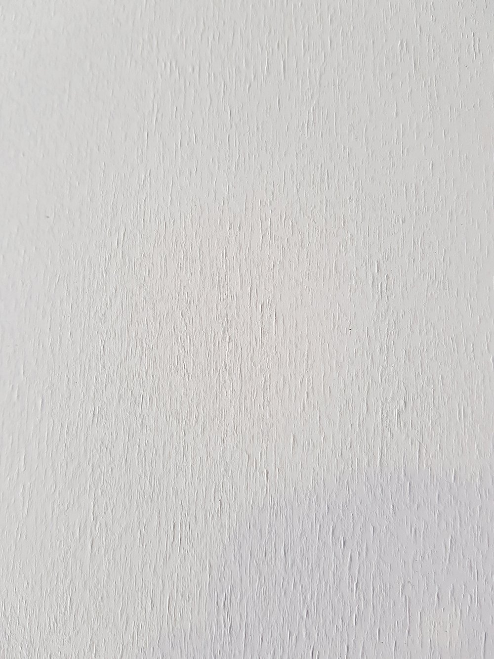

Mit meinem Halbwissen habe ich den Eindruck, dass das keine gute Oberfläche geben kann. Bei Lack schleift man die Oberfläche an, damit die nächste Lackschicht besser haftet. Bei Wachs ist die Oberfläche ja nicht so "hart und abweisend" , dass die nächste Schicht sich nicht "einklinken" kann.garem hat geschrieben: ↑2022-05-31 21:55:03
Profis in dem Bereich formulieren das sicher eleganter.
Re: Oberflächenveredlung Sperrholz

Ich bin auch kein Spezialist, sondern probiere vieles aus und frage dann bei Zweifel auch gerne mal nach. Das Schleifen hat aus meiner Sicht eher nicht den Zweck Material abzutragen und dadurch zu glätten, sondern durch die Reibungswärme die Wachsfläche anzuschmelzen und dann zu egalisieren. Auf dem Sandpapier (Körnung 400) des Excenterschleifers ist auch kaum Material vom Wachs zu sehen. Der Effekt einer besonders angenehmen Oberfläche ist aber danach deutlich zu fühlen. Da die Wände der gesamten Innenkabine mit einer zu behandelnden Oberfläche von ca. 40m2 so behandelt werden soll, könnte das verglätten mit einem Baumwolltuch etwas mühselig werden. Ich glaube auch nicht, dass ich das so zufriedenstellend über die gesamte Fläche hin bekomme.Analogist hat geschrieben: ↑2022-06-03 6:16:58
Gruß Jens
Hallo Jens,
das händische Aufpolieren ist Knochenarbeit - aber es lohnt sich. Vielleicht geht es auch maschinell, habe ich noch nicht probiert. Ich "verdiene" mir mein Feierabendbier gerne.
Schöne Grüße,
Robert
Schöne Grüße,
Robert

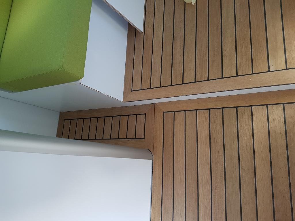

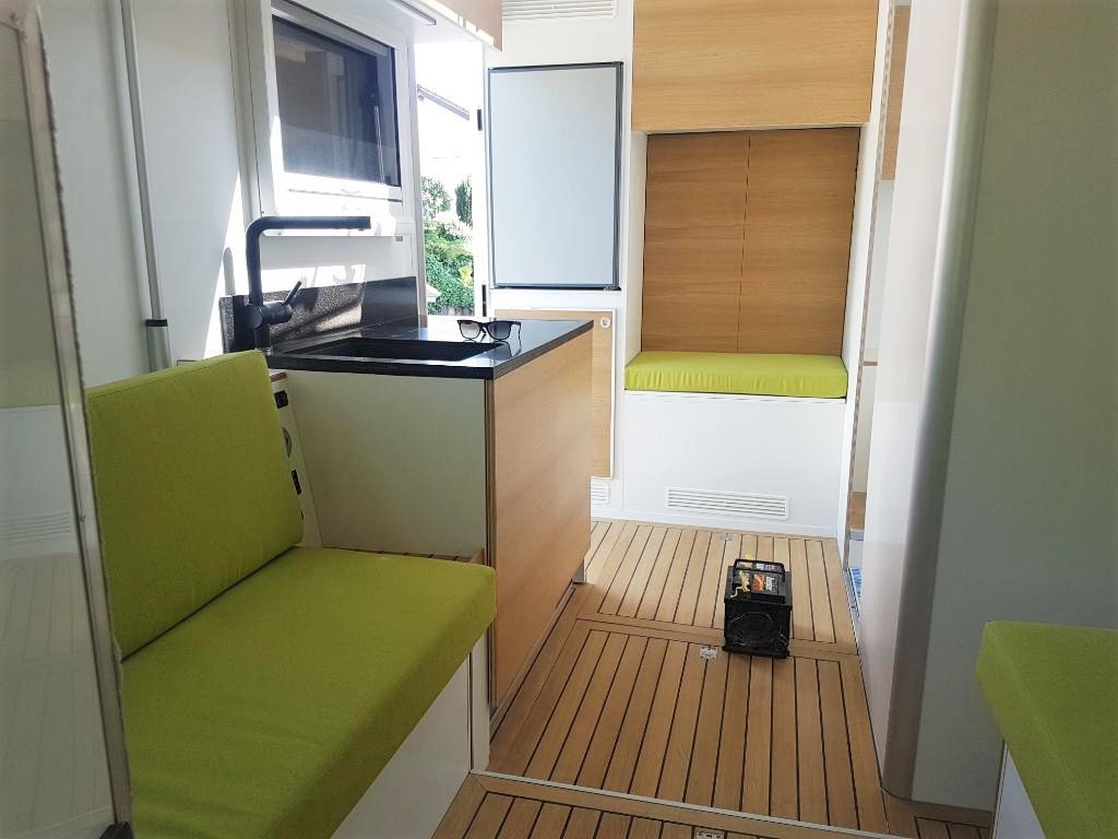

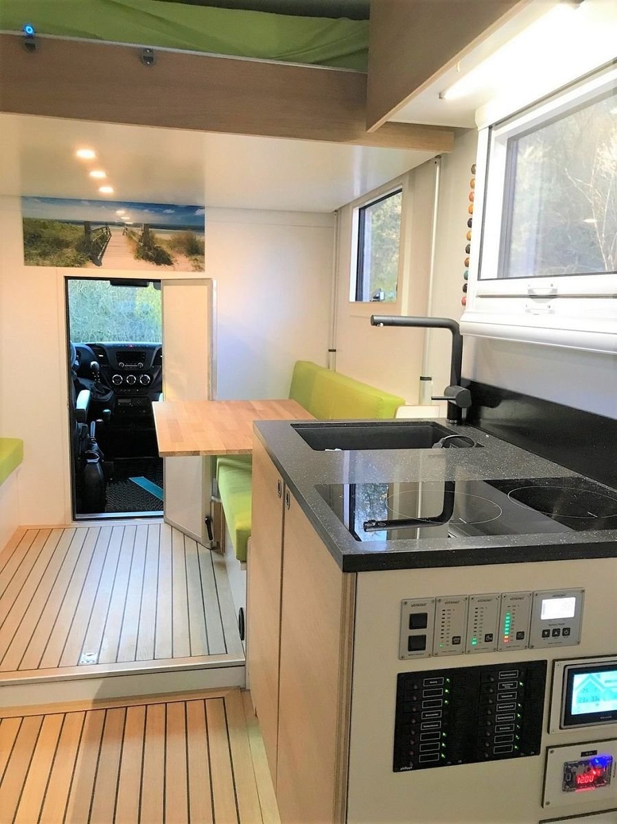

Hallöchen,
wir haben unsere Möbelfronten (Balsasperrholz mit Eichenfurnierauflage) und den Fußboden (Eiche), mit Parkettlack auf
Wasserbasis, dreimal gerollt inkl. Zwischenschliff. (Hornbach)
Durch den wasserbasierenden PU-verstärkten-Lack, hat sich das Eichenholz nicht gelb verfärbt.
Beim Test vorab mit Nitrolack, hatte sich das Holz sehr deutlich gelblich gefärbt.
LG Stefan
LG Stefan
Hallo Stefan,
eine sehr schöne Arbeit, gefällt mir sehr gut.
Einen ähnlichen Fußboden würde ich gerne für die Badzelle bauen.
Nachdem ich den Anstrich des Sperrholzes mit Wachs klären konnte (ich habe noch einmal die Variante von Robert ausprobiert und berichte davon später), möchte ich nun farblich die Oberfläche einer geplanten und selbst gebauten Trockentrenntoilette (Material: Multiplex Birke) den Wänden anpassen. Die von Tom erwähnte Farbe Urethan 71 liefert eine schöne Oberfläche, strapazierfähig und leicht zu reinigen. Ich habe, wie bereits erwähnt, einen Tisch, der mit Urethan lackiert ist. Den hatte ich mal fertig gekauft, habe also keine eigenen Erfahrungen bei der Verarbeitung des Lackes. Durch Toms Beitrag bin ich nun auf die Idee gekommen, den Korpus der TTT mit Urethan zu behandeln. Der erwähnte Lack ist jedoch farblos, wie auch mein Tisch, deshalb möchte ich weiße Pigmente dazu mischen. Ein schönes Weiß liefert Titandioxid aus meiner Sicht. Ungeklärt ist im Moment, ob man die Pigmente einfach dazu mischen kann, oder ob man sie vorher anlösen muss (polares Lösungsmittel oder bestimmtes Suspensionsmittel?) und danach dem Lack zugibt. Der Masseanteil von Titandioxid zum Lack soll wohl 5% nicht überschreiten.
Ich bin auf eure Erfahrungen sehr gespannt.
Gruß Jens
Gruß Jens

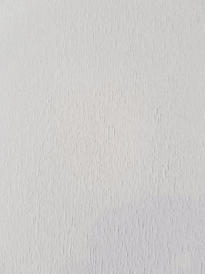

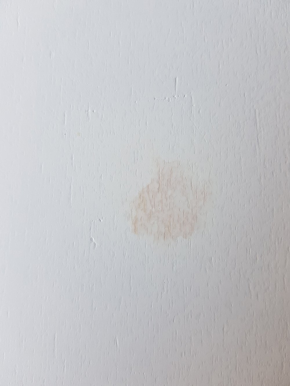

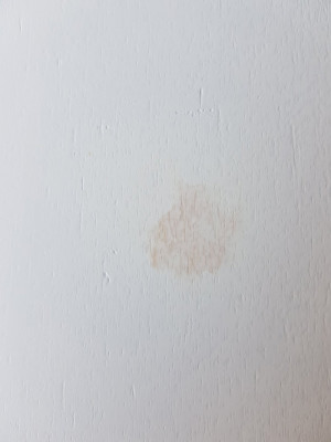

Ich hatte dann doch noch einmal eine Probe angefertigt. Erst weiß gebeizt, anschließend geschliffen, dann zweimal gewachst, anschließend noch einmal leicht geschliffen. Das Ergebnis lässt sich sehen. Eine schöne Oberfläche, das Farbbild ist schön gleichmäßig und nicht wolkig. Dazu hatte ich die abgebildete Beize genommen. Bondex war mir erst einmal zu teuer für 40 m2, hätte ich aber probiert, wenn diese Beize nicht gut genug gewesen wäre. Also noch einmal Dank an Robert für den Tipp.
Zum Schluss hatte sich doch noch eine Schwalbe mit ihrer Hinterlassenschaft verewigt. Der Fleck ließ sich nicht vollständig entfernen. Dazu muss ich jedoch sagen, dass der Wachs noch nicht seine vollständige Trockenzeit hinter sich hatte.
Gruß Jens
Gruß Jens
