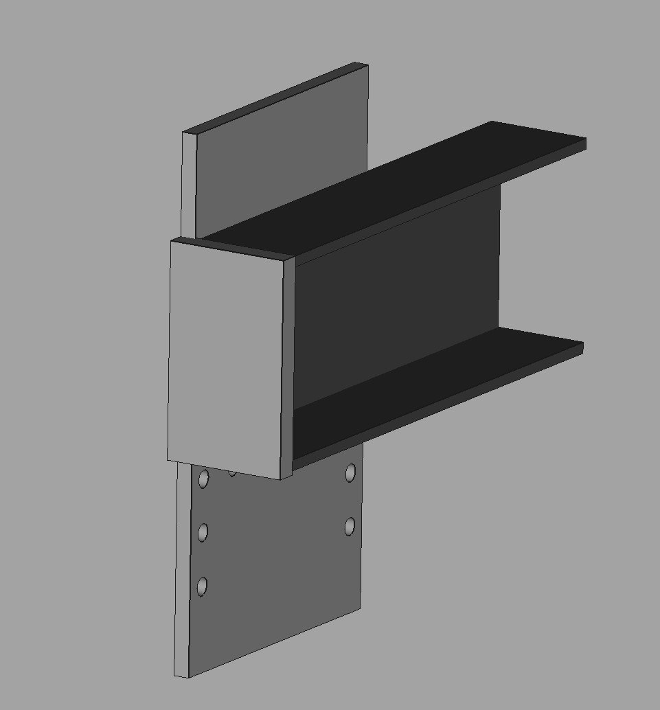

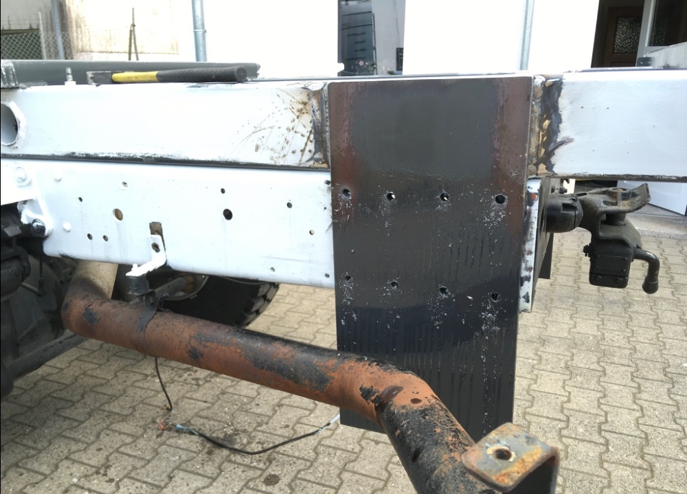

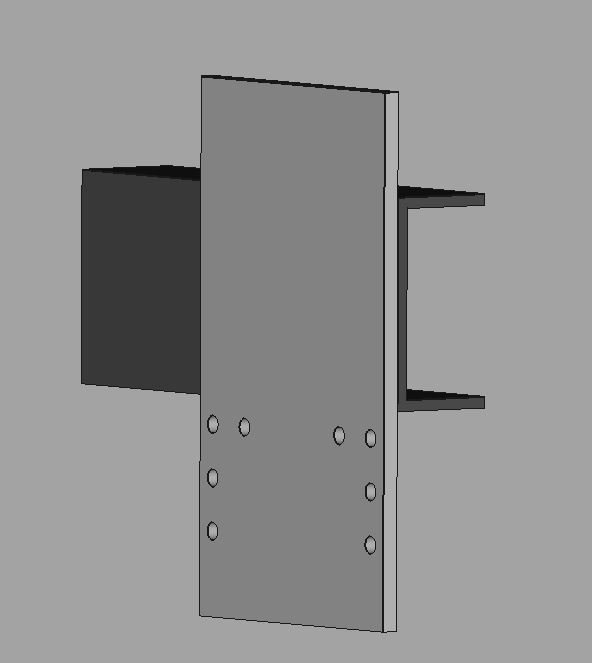

Hallo Leute,
kann ich die UFS-Adapterplatte (15mm) gleich hochziehen als Festlager für den Zwischenrahmen?
- Dateianhänge
- UFS.JPG (11.02 KiB) 5457 mal betrachtet
Gruss Henrik!

Bestimmt. Das schaffst du.

Hab ich bei mir auch so gemacht, mir ist kein Grund eingefallen der dagegen spricht.

Jan, super Danke!
So mach ich es dann auch.

also rein theoretisch geht das schon, allerdings birgt das mMn auch ein paar Nachteile.
Das Festlager will zwar kraft- aber nicht formschlüssig am Ende montiert sein. Sprich, der Lochdurchmesser dieser Bohrungen ist größer als der Schraubendurchmesser. Schließlich muss dadurch der seitliche Versatz kompensiert werden.
Die Anbindung des Unterfahrschutz will Kraft- und formschlüssig erfolgen, schließlich soll das Ding da hinten vermeiden, dass es Dir die Achsen, Rahmen und Antriebsstrang verzieht weil Dir da einer rein donnert. Positiver Nebeneffekt, die Knautschzone der PKW kann ihren Dienst tun und die Aufprallenergie muss nicht von den Kauleisten der Tiefflieger abgebaut werden. Sichert so zumindest bis zu einer gewissen Grenzgeschwindigkeit die Überlebenschancen der Famile Müller.
Wenn die Anbindung nun einfach nur kraft- aber nicht formschlüssig erfolgt, ist das Widerstandsmoment, das die Schrauben aufnehmen können, deutlich geringer. Egal wie groß das Widerstandsmoment Deines UFS ist, das Nadelöhr sind nun die Schrauben da oben. Entsprechend größer müssen die Löcher im Rahmen werden. Tendenziell ungut.
Nächster doofer Nebeneffekt, wenn Dir einer hinten reindonnert und die Schrauben abscheren, wandert im ungünstigsten Fall der Koffer Richtung Wirbelsäulen der Insassen. Die soll dann den Koffer (im Crashtfall kann man Lastspitzen von bis zu 80g erfahren, Grüße gehen raus an den Impulssatz
) im Tiefflug aufhalten. Die Wetteinsâtze stehen 100:1 gegen die Wirbelsäule.
Nicht ganz so das was man will.
Theoretisch kann man die Flanschplatten auch am Rahmen anschweißen, aber da fängt man sich dann andere Probleme ein. Aber je nach Packaging auch ein gangbarer Weg

Moin Florian,
man kann doch die Befestigung der Platte am Fahrzeugrahmen kraft und formschlüssig ausführen. Zum Hilfsrahmen dann nur eine kraftschlüssige Verbindung, sprich, ein minimales Spiel ist vorhanden.
Wenn da jemand mit so viel Kraft reinrauscht, das alle Schrauben abreißen, dann hast du wohl noch mehr Probleme als eine nicht mehr vorhandene Koffer Befestigung.

Ähm, die Platte sollte schon am Zwischenrahmen angeschweisst werden ... deshalb sind im Oberen Teil keine Bohrungen ...
Ja, die Bohrungen für den Rahmen fehlen noch ...

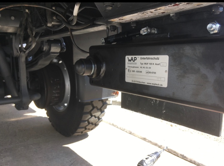

Hier mal "nur" eine Adapterplatte. Das ist kraftschlüssig, aber nicht formschlüssig.
https://its-nfz.de/wp-content/uploads/2 ... bil-19.jpg
Von den niedlichen 2 Schrauben mal abgesehen ...
Gruss Henrik!

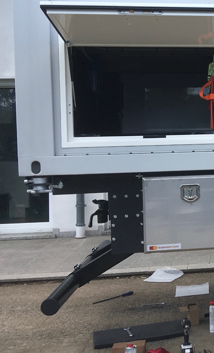

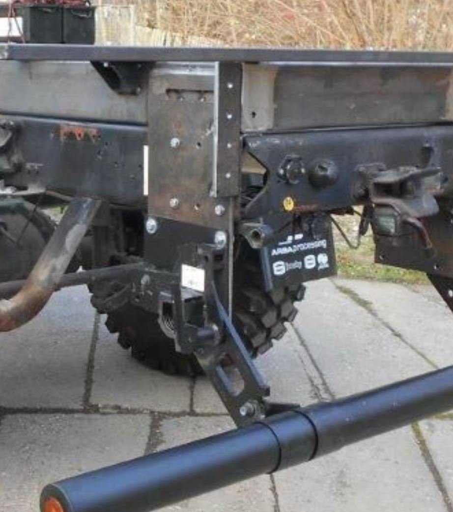

So stelle ich mir das vor.
Gruss Henrik!

Ahh, super Idee! Das treibt mich auch schon eine Weile um, weil mir aussen nicht gefällt.
Ihr habt quasi einfach Re/Li vertauscht?
Gruss Henrik!
Re: UFS-Adapterplatte + Festlager
Ja, genau.w3llschmidt hat geschrieben: ↑2022-05-12 12:20:26Ahh, super Idee! Das treibt mich auch schon eine Weile um, weil mir aussen nicht gefällt.
Wichtig ist nur das der Mindestabstand der Arme gewahrt bleibt.

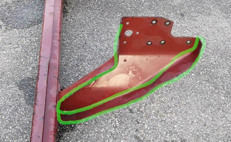

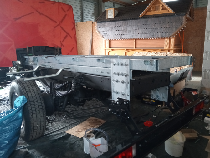

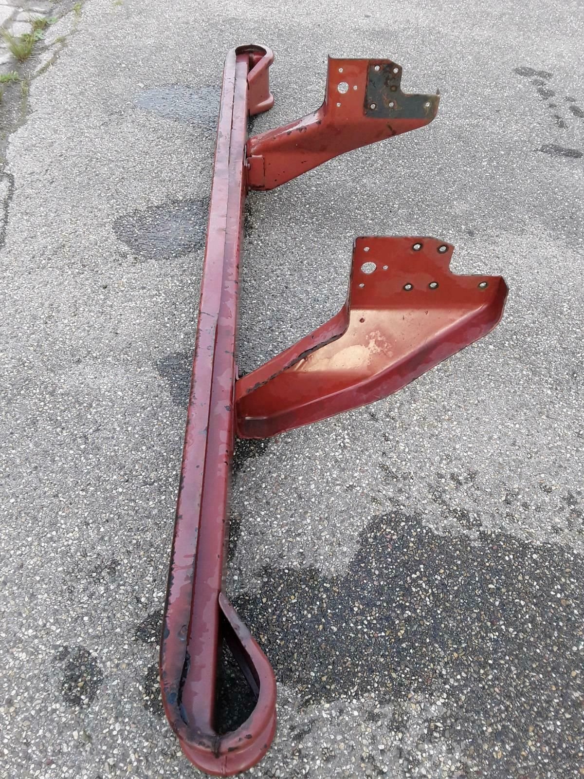

Hallo Florian, schon verstanden.
Die Halterung der Feuwerwehr hatte deshalb warsch. vorne noch so eine Platte angeschweisst, als Formschluss.
