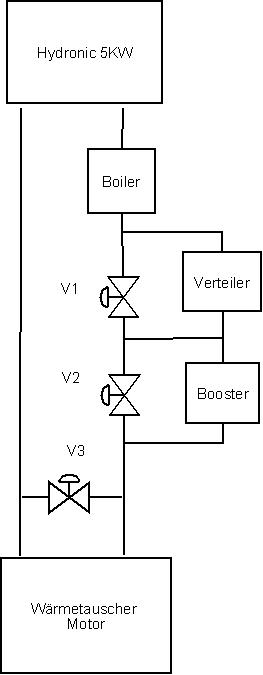

So hier mein Heizungsschema
Es ist immer ein Bypass mit automatischem Ventil zur Steuerung des Verbrauchers vorgessen.
d.h. wenn der Bypass geschlossen ist wird der Verbraucher durchströmt, ansonsten nicht.
Gesteuert wird das ganze über eine Siemens Logo und Thermostaten.
Mögliche Betriebsmodi:
Standheizungsbetrieb
Wärmeanforderung durch Raumthermostat
Wassertemperatur nach Boiler kleiner 50°C => Heizung AKtiv, V2,V3 offen, V1 geschlossen
Wassertemperatur nach Boiler grösser 50°C => Nur Umwälung, V2,V3 offen, V1 geschlossen
Booster (nur Manuell gesteuert)
Heizung Aktiv V3 offen, V1,V2 geschlossen
Fahrbetrieb
Umwälzung aktiv wenn Wassertemperatur kleiner 50 °
V3 geschlossen, alles andere wie bei Standheizungsbetrieb
Der Boiler ist das letzte Glied der Kette, er erhält die Restwärme, bzw. dient gleichzeitig zur Bufferung des Systems.
So jetzt sind alle aufgefordert ihre Meinung kund zu tun!

Was soll der Verteiler
Vorlaufverteiler oder Rücklaufvereiler ?
oder soll er einen eigenen Kreislauf darstellen ?
Im Falle der Beipassventile mußt du stark auf die Durchflusszahl der Ventile achten und sie dadurch recht groß dimensionieren.
Ggf. müsste man Schwerkraftbremsen in die Abnehmer vorschalten.
Wenn du dann aber mehrere Sachen aktivierst schwächelt dir mglw. die int. Pumpe der Standheizung.

grundsätzlich halte ich eine aktive Steuerung über eine Logo für eine prima Lösung, hatte ich mal für's Haus in Erwägung gezogen, um Holz- und Ölkessel zu koordinieren.
Achte aber drauf, dass du beim ausfall der Steuerung immer auf der sicheren Seite bist, d.h. dass im Störungsfall nicht irgendwo übermäßige Temperatur oder Druck entstehen können, sondern lieber zu viel Wärme abgegeben wird, d.h. im Zweifelsfall ist die Ruheposition der Ventile offen.
Grundsätzlich dürfte aber Christian in Heizungsfragen der richtige und kompetente Ansprechpartner sein, gelernt ist gelernt, ich bin da nur Bastler.

habe ich vergessen zu erwähnen, dass von da weg die Konvektoren und die Wandheizung im Aufbau angespeist werden!
Ventile werden vermutlich 1" Kugelhähne mit elektrischem Antrieb.
Das Problem der Umwälzpumpe ist mir bewußt. Ich möchte eh eine stärkere einbauen, nur woher nehmen wenn nicht stehlen! :wack:
