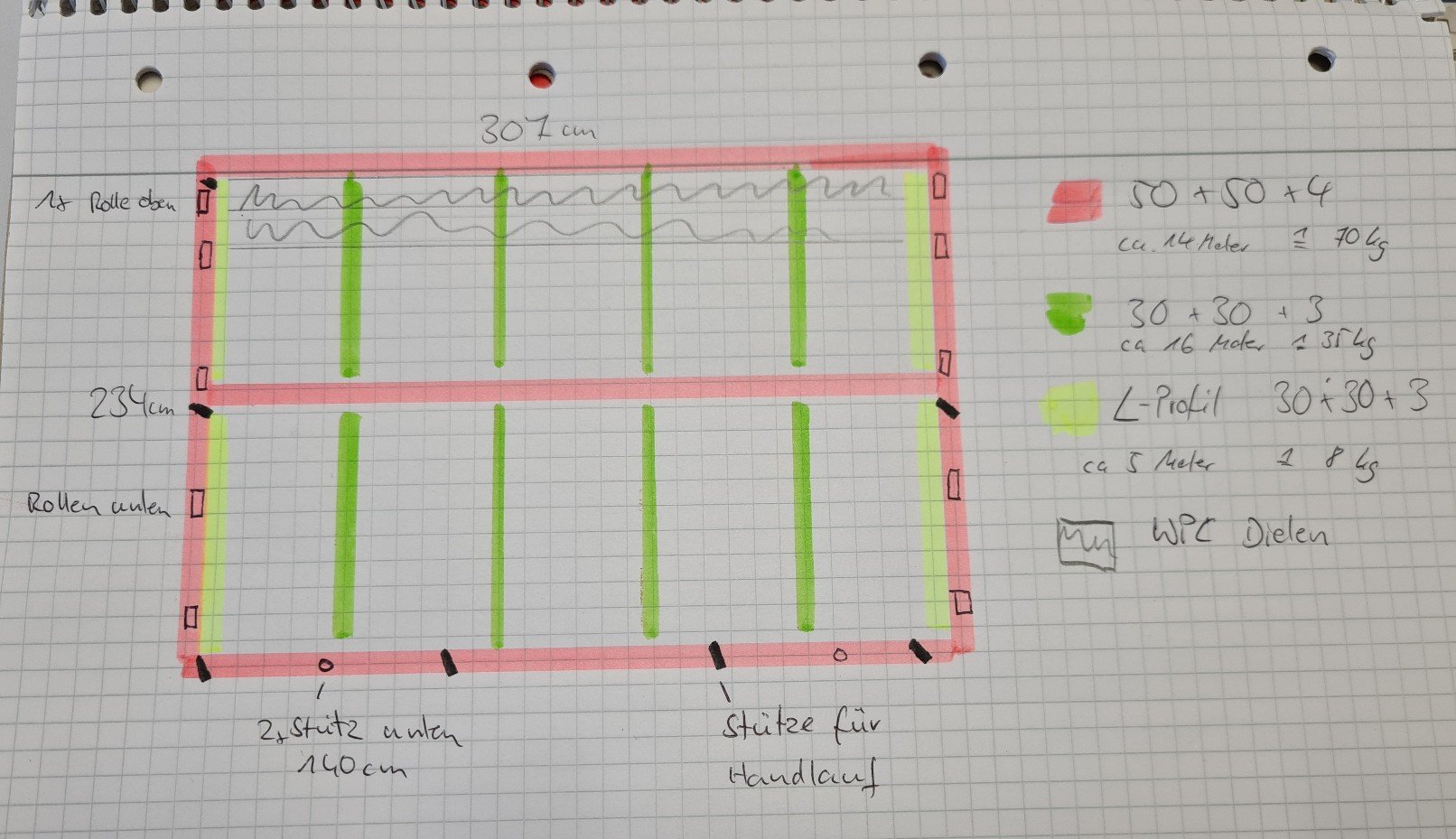

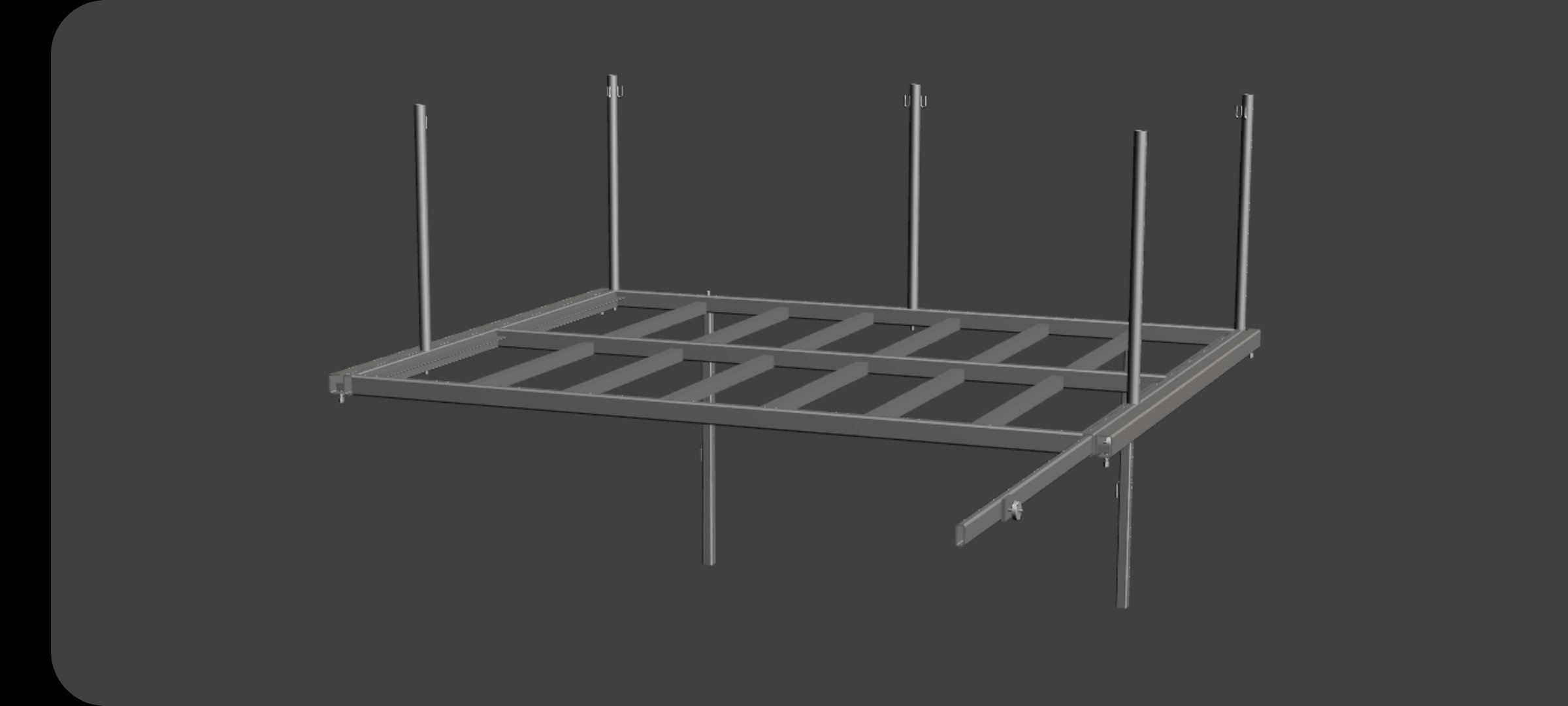

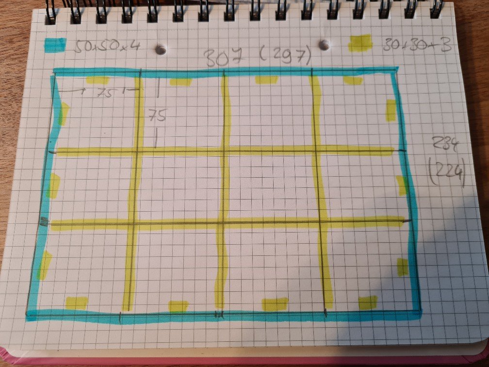

das passt ja super :D ich wollte heute einen neuen Beitrag zu dem Thema aufmachen.
Ich plane auch eine Terrasse an der Seite vom Fahrzeug. Die soll während der Fahrt unter den Container geschoben werden.
Die Abmessungen wären nach derzeitiger Planung 307cm Länge und 234 cm Tiefe. Ich denke 190 cm im ausgezogenen Zustand vom dem Laster sind ausreichend.
Als Führungsschiene habe ich liegende UPN-Profile mit 80mm Höhe. Darin möchte ich je Seite mit 5 Rollen einen rechteckigen Rahmen aus 50x50x4 er Rohren plazieren.
An der Vorderseite möchte ich zwei höhenverstellbare Stützen (Rohr in Rohr) montieren.
Das Rahmen (aus den 50*50*4) soll innen mit 30*30*30er Rechteckrohr "gefüllt" werden - Als Bodenbelag dachte ich an übrige WPC-Dielen.
Jetzt meine Frage an die Profis unter euch. Bei einer Belastung von 200 kg (1900 N) in der Mitte sollte sich das 50er Rohr (3 Meter Spanne) etwa 5mm durchbiegen. Soweit für mich in Ordnung. Die 30er Rohre wären bei der gleichen Länge mit 33 mm Biegung "überbeansprucht". 35er Rohr hätte immer noch 20mm Biegung. Wenn ich nur die kurze Seite rechne wäre die Biegung 12mm bzw. 8mm. Ich bin fast der Meinung das ist zu "schwach" dimensioniert, oder verteilt sich das auf die "vielen" Rohre.

#5 Beitrag von lura » 2022-04-12 8:10:31
5 mm Duchbiegung ist schon heftig, da würde ich stärkere Profile nehmen. Länge/300 ist für mich bei solchen Bauteilen ein Anhaltspunkt. Bei dem Rahmengitter verteilt sich die Last. Ich würde mit 100 kg pro Quadratmeter mindestens rechnen. Es kommt ja auch mal Besuch.
Die hinterste Rolle würde ich oben anbauen, so dass diese oben am Steg rollt. Die würde ich für 500 kg Last auslegen, irgendwann steht da einer drauf, ohne das es abgestützt ist.

#6 Beitrag von hugepanic » 2022-04-12 8:41:41
Machst halt ne Rechnung, dann kennst du die Spannungen, Dehnungen und die Durchbiegung.
Kannst du von Hand rechnen, oder zum Beispiel mit einem online Rechner.
Hier Mal der erst beste https://www.johannes-strommer.com/rechn ... erechnung/
Stichwort Balkenberechnung oder kragtrager
Du brauchst dazu:
Material
Querschnitte
Geometrie
Wenn du das nicht machst, ist deine Konstruktion Glück oder sch***e.
Wenn du das nicht kannst, frag einen der das kann.
(1. Semester Maschinenbau reicht aus)
Noch ein Hinweis:
Mach stützen ans Ende, dann ist die Durchbiegung (und das gewackelt am Lkw) auch stark reduziert.

#7 Beitrag von CA aus OEWE » 2022-04-12 8:49:34
lura hat geschrieben:
2022-04-12 8:10:31
Hallo und Danke dir Bernd!
Die Rolle an der Oberseite habe ich auch schon eingeplant. Habe auch überlegt ob es besser wäre größere Rollen zu nehmen, damit sie oben und unten raus schauen. Das wäre dann aber in Sachen Schmutz wieder ein wenig anfälliger und das Rohr würde mehr "geschwächt".
Die 5mm Biegung habe ich bisher als "unproblematisch" gesehen. Die Biegung von 5mm wäre theoretisch bei 200 kg auf einem einzelnen Träger genau mittig. Bei zwei Trägern wäre es ja nur noch die halbe Last.

#9 Beitrag von CA aus OEWE » 2022-04-12 9:45:34
Hallo hugepanic,
danke für den Tipp mit der Berechnung. Ich habe die von mir gemachten Angaben mit der Durchbiegung aus dem Rechner http://cncwerk.de/rechner/vierkant/ .
So komme ich ja auf die Werte der "einzelnen" Träger. Das Zusammenspiel der vielen "Einzelwerte" kann ich jedoch nicht so richtig einschätzen bzw. bewerten.
Ich denke inzwischen, dass ich in der Mitte noch ein 50er Rohr einziehen sollte, dann müsste es gut sein. Verteilt auf die drei Hauptrohre wären das dann 3,8 mm Biegung.
Danke für den Tipp mit dem Rechner - zum vergleichen vor unterschiedlichen Dimensionen ist der von CNC Werk super.
Ich habe übrigens auch vor den Rahmen wärhrend der Fahrt mit Keilen zu entlasten, damit die Lager bzw. Rollen nicht so leiden.
VG

#11 Beitrag von hugepanic » 2022-04-12 14:02:09
noch ein paar hinweise:
-versuche immer so hohe querschnitte wie möglich zu verwenden (60x40 ist viel besser als 50x50 bei einem von oben belasteten kragträger)
-fang immer mit der dünnsten wandstärke an, die du verarbeiten kannst (2mm stahl beim richtigen querschnitt ist schon einiges)
-wandstärke erst erhöhen wenn der quesschnitt schon ausgereizt ist (oder halt andere belange vorrang haben)
-du solltest mehrere lastfälle berechnen. 250kg-mittig mag ja ein schöner normalfall sein. aber 250kg an einem eck (also am ende der terasse genau auf einem träger) ist halt ein worst case! auch hier darf das ding nicht versagen.
-"misshandlung" einplanen! --> party mit freunden und x-leute entern die terasse... (doof wenn das ding nachher krumm ist und nichtmehr eingefahren werden kann)
-eigengewicht nicht vergessen
-pack nochmal einen sicherheitsfaktor oben drauf! (irgendwas zwischen 1,5 und 5)
-überleg dir eine grenze bis der du das material belasten willst (N/mm² oder moderner in MPa) , und eine grenze der verbiegung (in mm). Die grenze für die Spannung (N/mm²) liegt auf jeden fall unterhalb Rp0,2 (bei "ST37" ca. 215 N/mm2)
-die 30er rohre im "inneren" kannst du genauso auslegen. Hier ist der schlimmste fall wohl wenn alle lasten/personen (+ sicherheitfaktor) sich in der mitte befinden
-wenn du viel schweißen oder bohren mußt, solltest du hier überlegen wo du das tust! da ist schnell ein querschnitt empfindlich geschwächt.
-auch dir rollen und achsen wollen berechnet werden! ;)
mach halt mal ein paar rechnungen und stell die konstruktion mit rechnung hier rein. es findet sich bestimmt einer der deine Fehler findet...

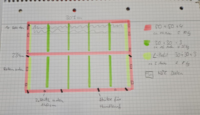

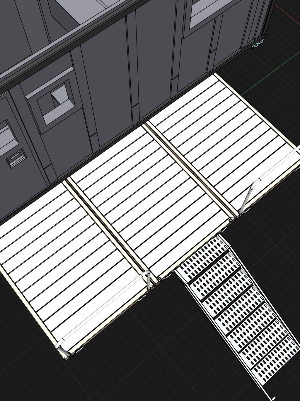

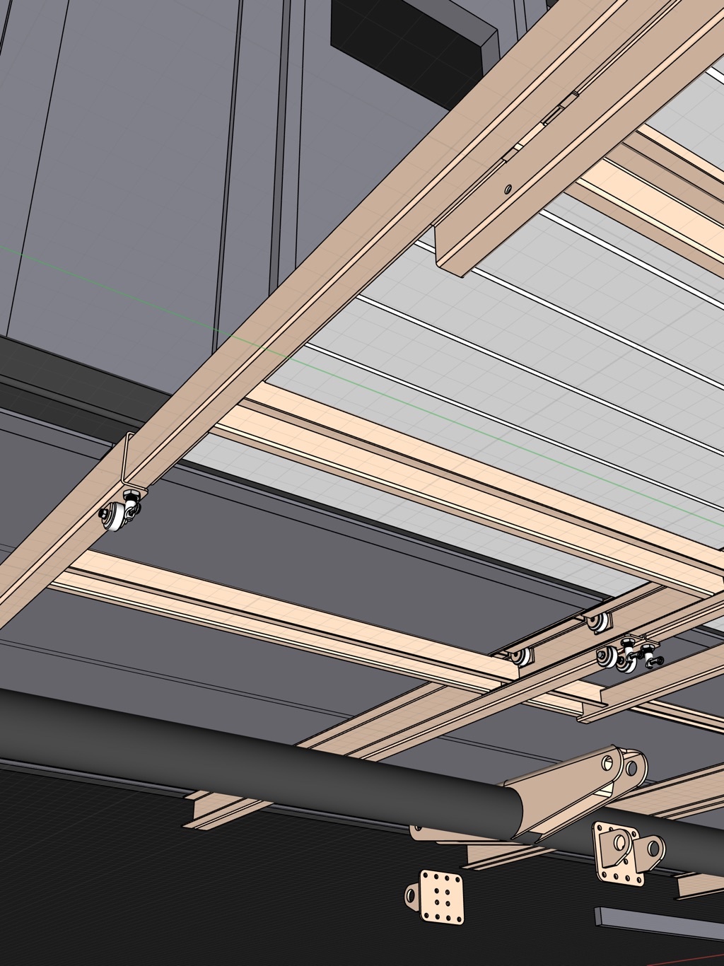

#12 Beitrag von CA aus OEWE » 2022-04-12 15:31:41
Danke nochmal für die Tipps.
Ich denke es wird grob so werden wie auf dem Bild.
Mit den komplizierten Berechnungen bin ich ein wenig überfordert. Ich denke im Zweifelsfall werde ich ein paar Stützen mehr einplanen.
Vielen Dank für eure Hilfe

Beiträge: 14805
Re: Terasse
#14 Beitrag von lura » 2022-04-12 21:10:43
Ich würde das feste Profil dicker machen als das ausziehbare. Das bingt mehr Festigkeit und stört nicht, da es ja unter dem Koffer bleibt. Wenn die Terasse am Koffer befestigt wird, stört die Verdrehung des Fahrzeugrahmens nicht.
Ich würde nicht so viele Profile ineinander mit oder ohne Rollen fahren lassen. Das geht dann evtl. alles nur schwerer. Oder den Ausschub besorgen 2 Hydraulikzylinder, dann geht das.

#20 Beitrag von lura » 2022-04-14 12:14:14
Nach der Skizze willst Du den Gitterrostrahmen ja komplett rausziehen. Da wirst es dann einen Doppelauszug brauchen, wo Du noch ein weiteres Profil mit rausziehst, damit der Rahmen nicht abklappt.
2022-04-14 12:14:14
Hallo Bernd,
ich werde mit der Zeit schauen wie weit der Rahmen raus gezogen werden kann. Ich dachte an 1/5 welches zur Sicherheit drin bleibt. Dann wären es knapp 2 Meter die dann aber vorne abgestützt werden. Ich wollte es nur mit Rollen ohne "Auszüge" versuchen.
VG
Beiträge: 14805
Re: Terasse
#23 Beitrag von lura » 2022-04-14 12:35:36
Hi Christian, ein Fünftel nicht ausziehen, könnte ich mir mit gleichzeitiger Abstützung betriebsfähig vorstellen. Bin mal auf Dein Ergebnis gespannt. :rock:
CA aus OEWE

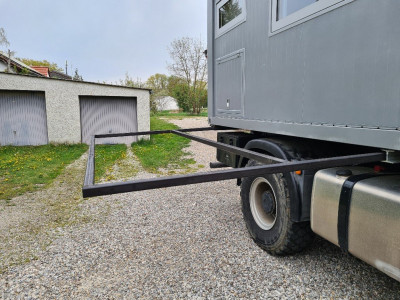

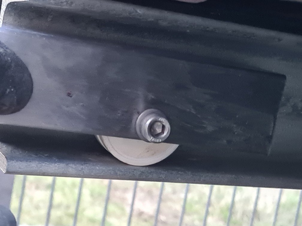

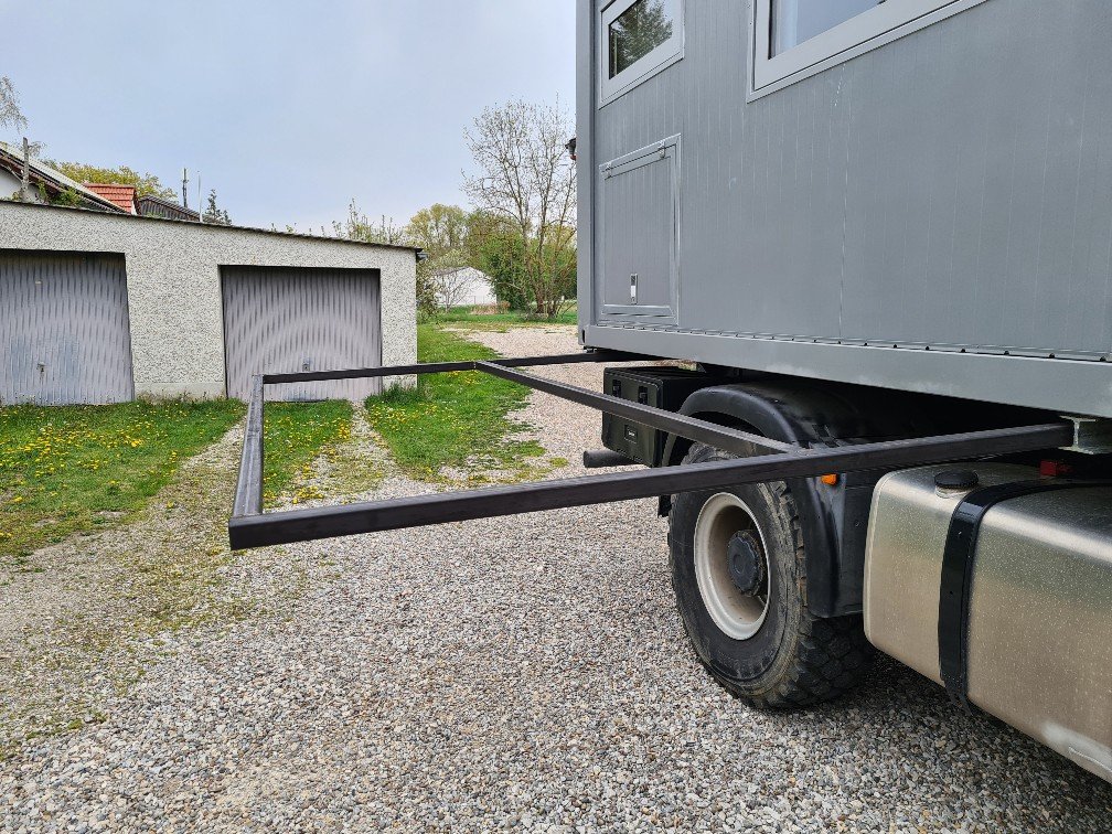

#24 Beitrag von CA aus OEWE » 2022-04-30 14:28:42
2022-04-14 12:35:36
Hallo, schön langsam wird es. Der Grundrahmen passt noch nicht ganz. Bald kommen die Laufrollen rein.
