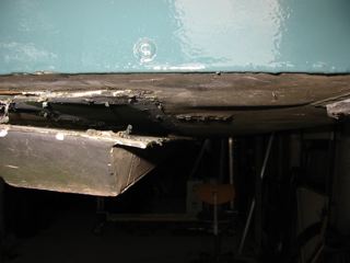

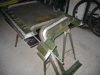

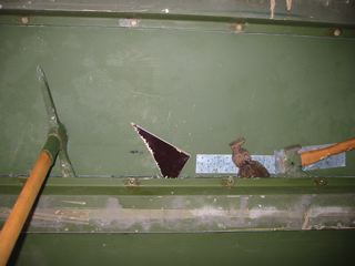

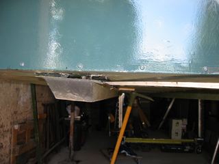

Hallo Allerseits, ich hatte vor ein paar Wochen dieses Thema schon angerissen und nach Lösungsvorschlägen gefragt. Im stillen gehofft eine sanfte Methode zu finden die Schienen unter dem Koffer weg zu bekommen, sprich eher ein chirurgischer Eingriff. Nun, es ist doch die Variante geworden wie Tischler sich ihrer überschüssigen Finger endledigen, ZIEMLICH BRUTAL (':eek:')

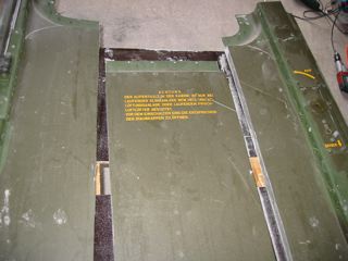

DIE SCHIENEN sind sehr steif, den Keil den man zwischen Bodenplatte und Schiene treibt verbiegt die Aluhaut der Boden-Platte. In den Moment wo es anfängt zu knistern wie im Kamin ist die Sandwitsch-Platte nur noch von einer Seite fest gefügt. Die untere Aluhaut hat sich dann flächig gelöst
Nicht über alles ,aber doch schon merklich. Die Funktion ist zwar nicht gestört, ein schaler Beigeschmack bleibt trotzdem
Die mittlere Schiene durfte an ihrem Platz bleiben. Die hat mich ja nicht gestört.

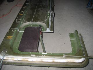

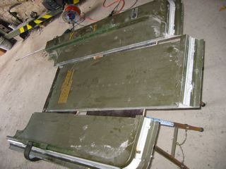

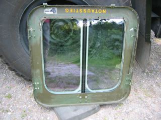

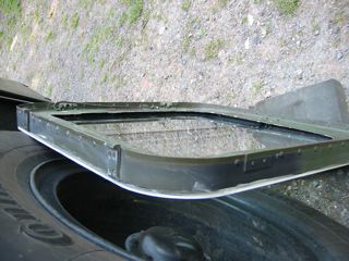

Dafür ist die Dachluke richtig geil geworden, die Eckdaten = Notausstiegs-Luke aus Dornier-Koffertür, Isolierglasscheiben neue Aluaußenhaut

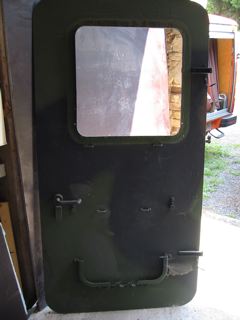

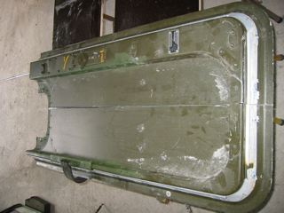

Die restliche Tür wird wird meine neue Seiten-Tür. etwas schmaler und
flacher, und mit kleinem Fenster versehen. sie ist mittlerweile fertig, habe nur noch keine Bilder gemacht.
