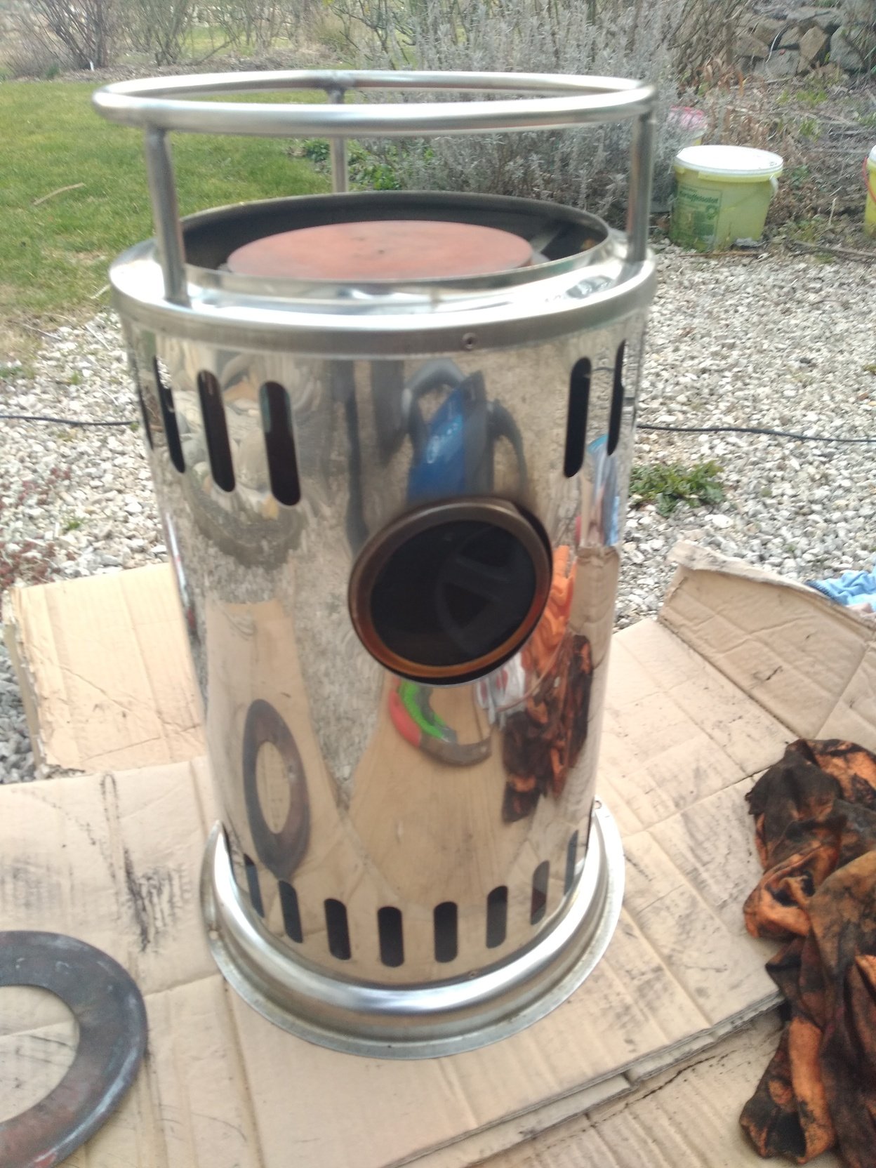

Liebe Allrad-Gemeinschaft!
In eurem Forum gab es einige Beiträge, die mich bei meiner Heizungsentscheidung für einen Boots-Ölofen motiviert haben. Ich hab dann kurzerhand einen gebrauchten 62 MK erstanden, den ich vorher leider nicht ordentlich inspizieren konnte... aber er hatte sooo ein schönes Sichtfenster, dass ich mich auf den Fotos gleich in ihn verliebt habe! :) und dann bei genauerer Betrachtung... naja... wie das mit Verliebtheiten manchmal ist :dry:

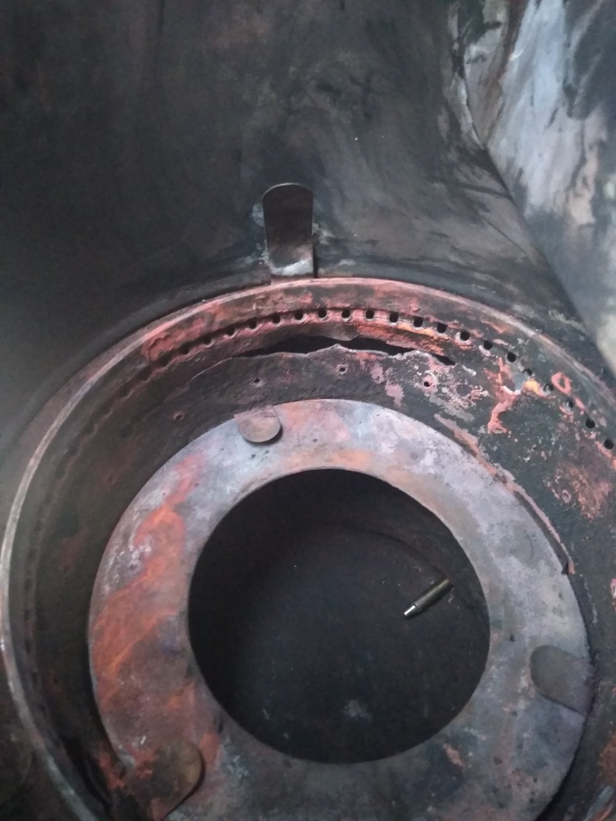

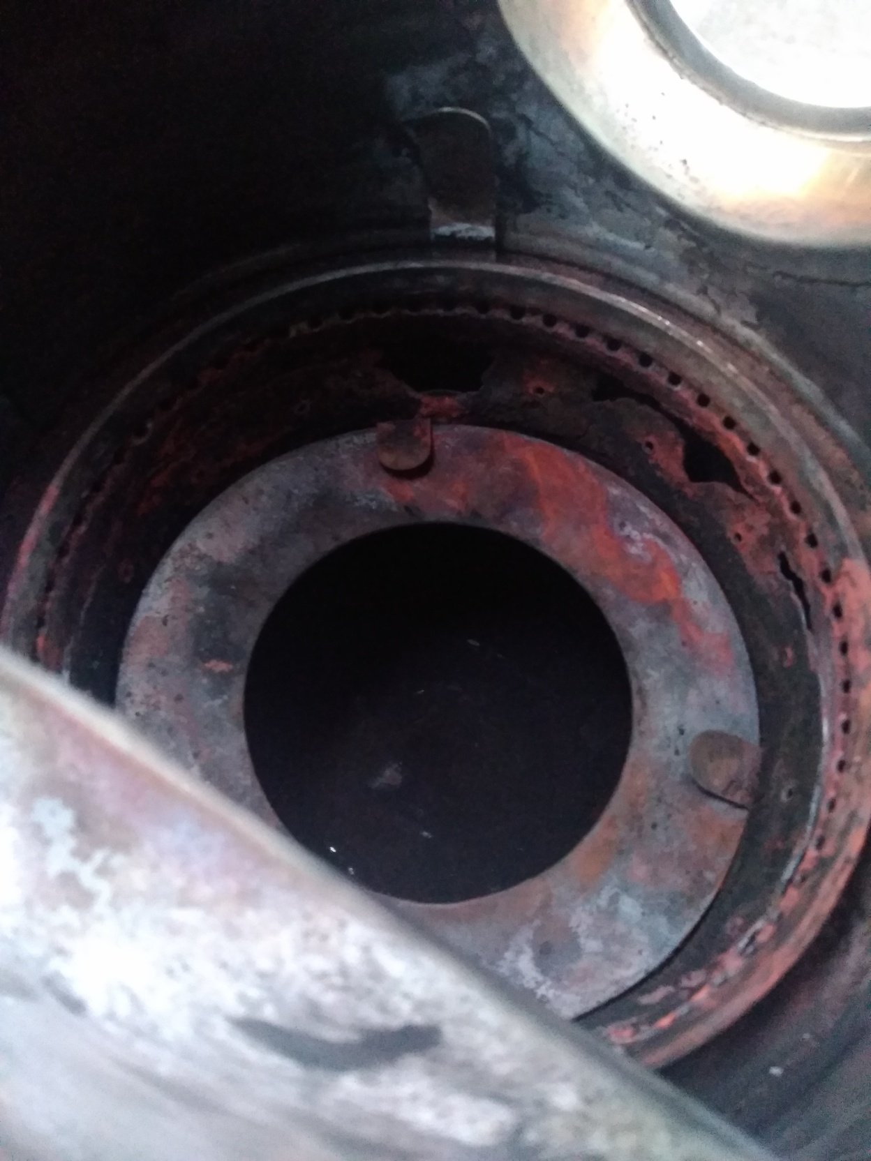

1) Im Brennraum sind Löcher, die auf den wenigen Fotos nicht zu sehen waren :ohmy: Und ich weiß nicht, ob er vollständig ist. Zwei Blechringe sind dabei, aber gehört da nicht auch noch so eine Spirale rein? Die konnte ich nirgends sehen. Oder gibt es die nicht beim 62 MK und es sollte stattdessen ein Gitter geben? Stören die großen Löcher dort? Warum ist dort das Blech überhaupt durchgebrannt? Ich hab 0,7er Edelstahlblech da, davon könnte ich einen Streifen von innen darübernieten. Wäre das sinnvoll? Oder funktioniert er auch so? Ich hab ehrlich gesagt wenig Lust, den ganzen Ofen auseinanderzubauen...

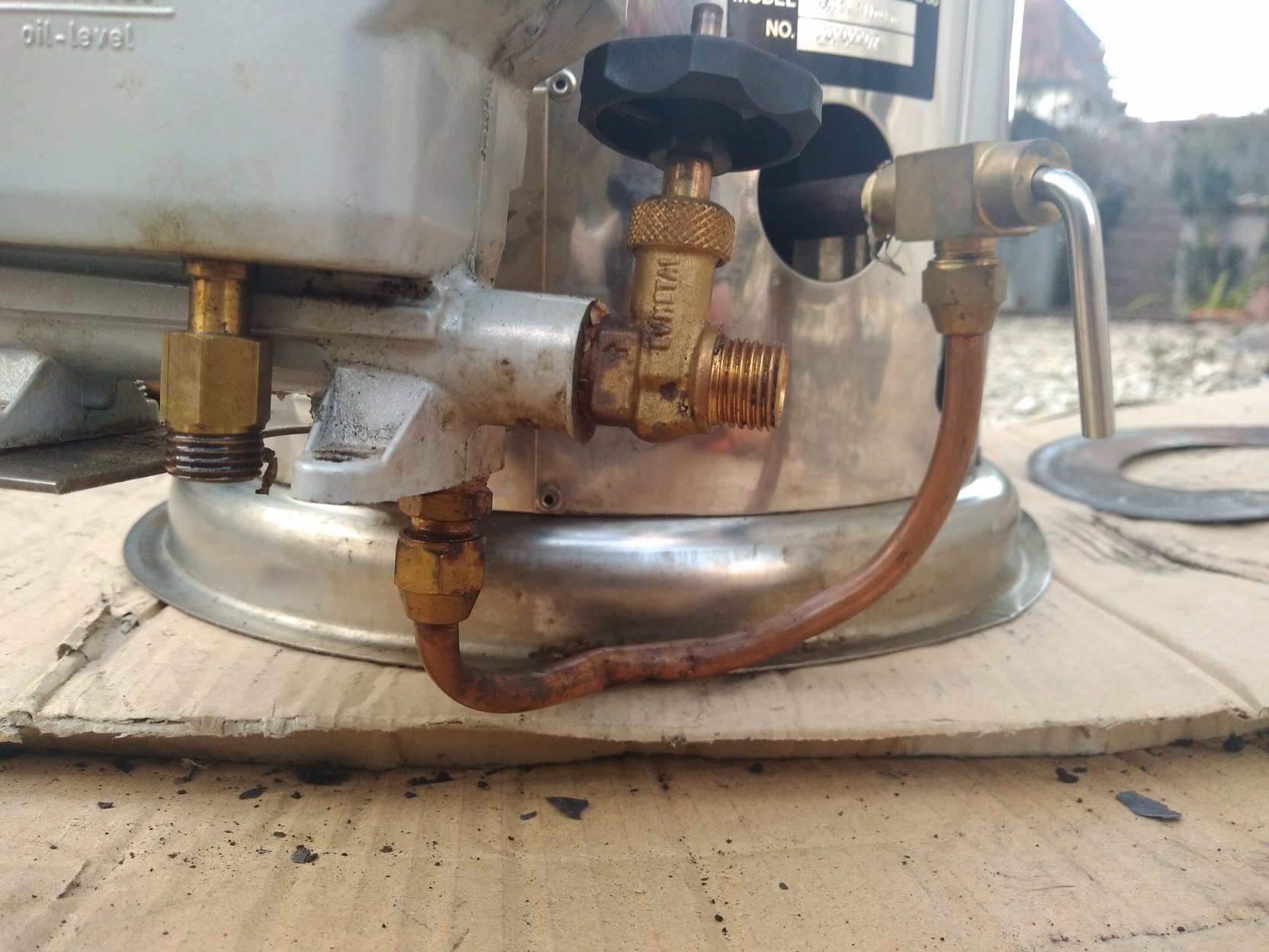

2) Was genau macht die Reinigungsnadel? Wozu brauche ich sie und in welcher Stellung soll sie beim Heizen sein? Da werde ich aus der Anleitung nicht schlau. Wie ist der Diesel-Einlass aufgebaut, mit Dichtung und Reinigungsnadel?

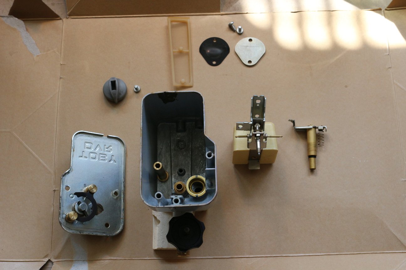

3) Soll ich den Regler vor der Inbetriebnahme öffnen und innen reinigen? Fallen mir da filigrane Teile entgegen? (bin technisch ganz fit, aber vor dem Ölofen hab ich ein bisschen Respekt, einfach weil ich ihn noch nicht kenne ;) )
4) Ganz hab ich auch noch nicht verstanden, wie der Ofen funktioniert, wenn er heiß ist. Dann soll der Diesel unten in der Schale verdampfen und erst oben, bei den Ringen brennen? Welche Rolle spielt die doppelte Wand des Brenners, da wo bei mir diese Löcher sind? Welche Rolle spielen die Ringe? Wo ist die Spirale?
5) Und zu guter Letzt an alle, die einen BW-Kanister als Tagestank verwenden: wie kommt bei euch die Luft in den Kanister nach, ohne dass der Diesel rausstinkt oder gar schwappt?
An alle Refleks-Heizer und Heizerinnen: ich bin euch sehr dankbar, wenn ihr mir weiterhelfen könnt!

das sieht nicht gut aus!
So kann der Ofen nicht funktionieren.
Bin grad halbwegs gut in der Thematik, hab gerade meinen Refleks komplett auseinander genommen und zum Laufen gebracht.
Bevor du dich mit den restlichen Fragen beschäftigst müsste man sehen was man mit dem Brennertopf macht.
Man kann den tauschen, fragt sich wo du nen neuen bekommst und was der kostet.
Vielleicht direkt bei Refleks in DK?
Oder man repariert den, stelle ich mir aber schwierig vor, man kann ja höchstens von aussen schweissen...
Der Brennertopf war zumindest bei mir in dem inneren Edelstahlblechring verschrumpft, sodass ich ihn nur herausbekommen habe indem ich den Edelstahlring
rundherum mit nem Brenner erhitzt habe.

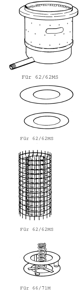

Es gibt die Töpfe doch als Ersatz (also so grundsätzlich, hab nicht geschaut ob’s der richtige ist)
https://www.toplicht.de/de/kajuete-komf ... pf-refleks
Dass die sich so zerlegen hätte ich bei den horrenden Preisen aber nicht erwartet.

2. Die Reinigungsndel ist im Betrieb eingeschoben ... nach aussen sitzt eine Dichtung ähnlich Stopfbuchse, nach innen hat die Nadel gut Luft im Rohr ... wenn der Ofen schlechter brennt Ndel drehen und raus und rein bewegen ,,, meist reicht das um die Ölkohle soweit abzubröckeln, dass wieder Sprit reinläuft ... das funktioniert nur wenige Male, dann ist Reinigung mit Drahtbuerste und Staubsauger angesagt ...

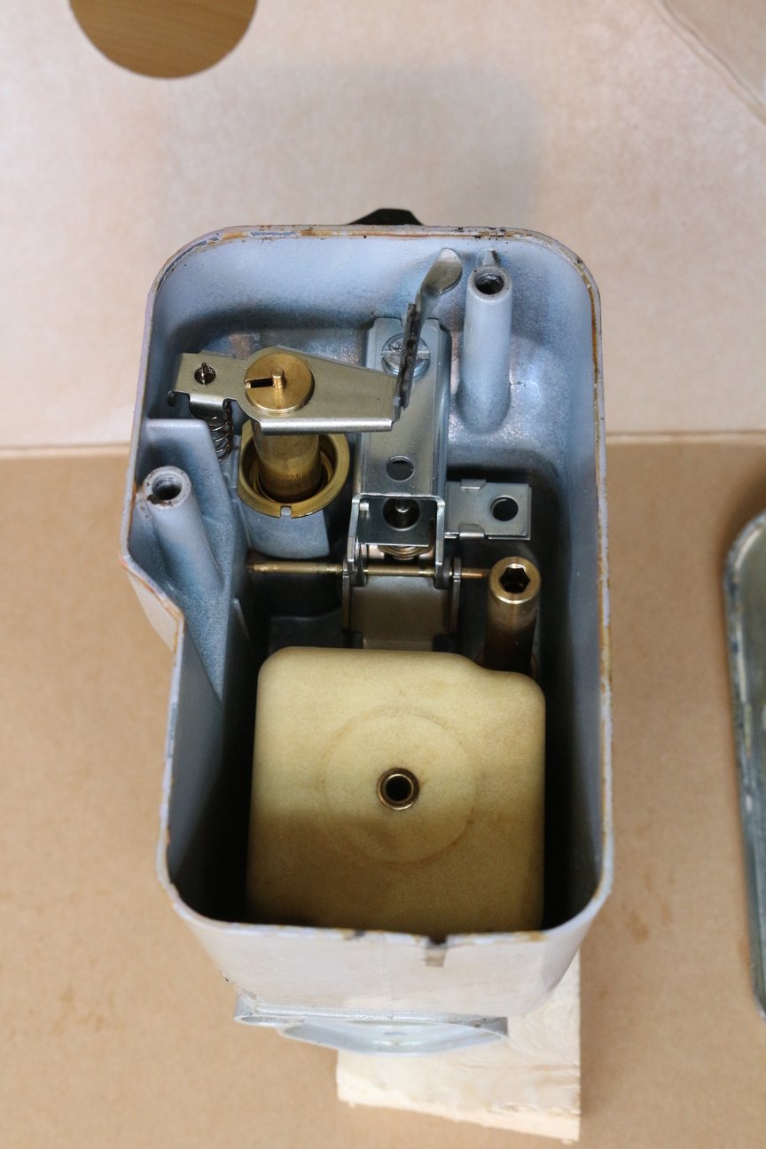

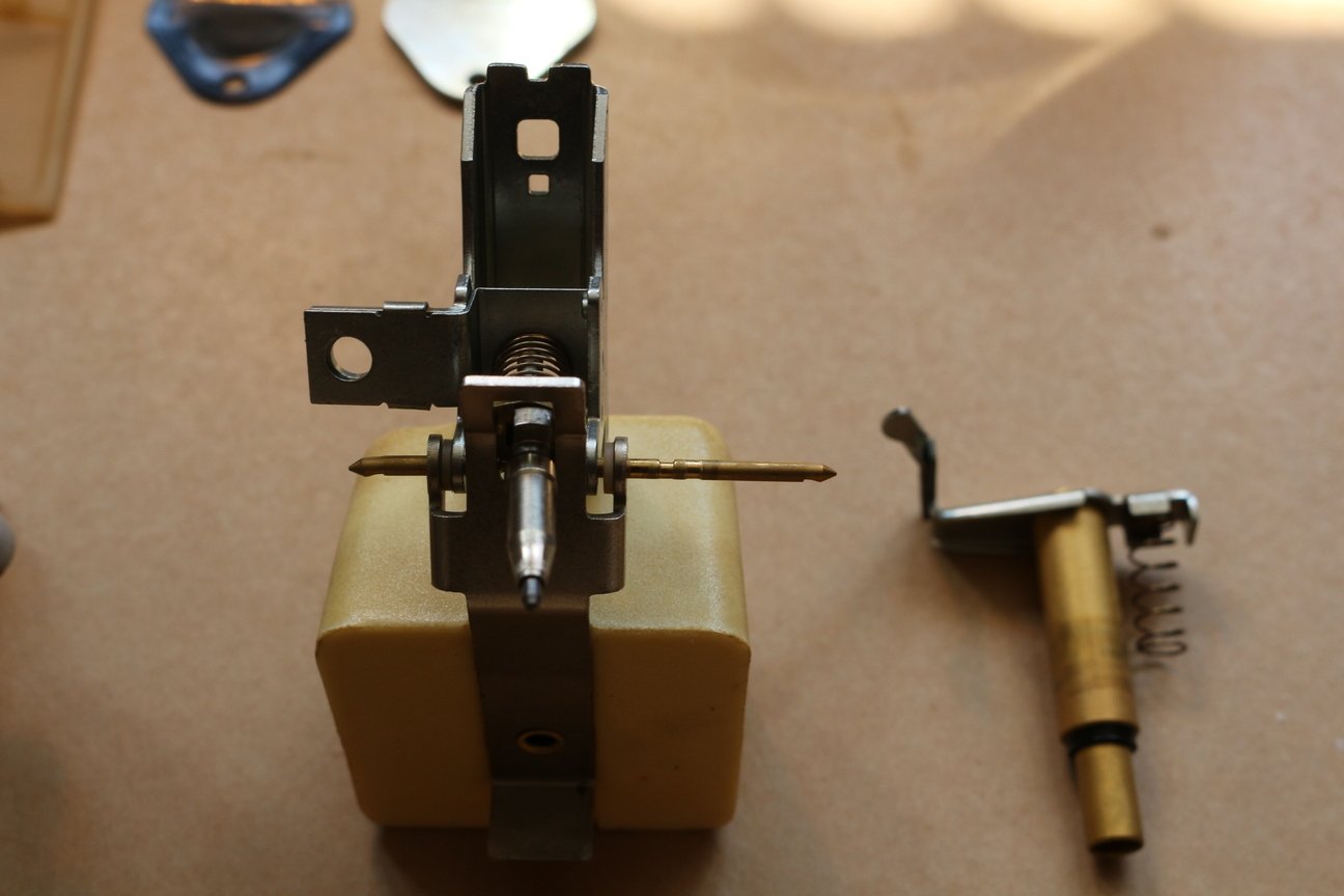

3. Der Regler sollte unten waagerecht einen relativ grossen Filter haben ... an dessen Zustand wuerde ich eine weitere Zerlegung festmachen ...

die Reinigungsnadel ist im Betrieb eingeschoben?
Uns wurde bei Toplicht gesagt, sie ist im Betrieb soweit möglich raus gezogen, damit sie nicht zu heiß wird wegen der Gummidichtung. So machen wir das auch. :eek:
Die Brennerschale soll man laut unserem Toplicht Verkäufer relativ einfach tauschen können. Zumindest bei unserem Modell. Er sagte Sinngemäß:
Zerlegen, die Nieten müssen ausgebohrt werden. Dann kann die Brennerschale ersetzt werden.
So steht´s in meiner Anleitung auch.

Sieht also erst mal nicht so gut aus. Das dachte ich mir schon, als ich die Löcher gesehen hab.
Ich denke, ich werde den Ofen zerlegen und schauen, ob ich den Brenner irgendwie reparieren kann. Die neuen Brenner haben ja stolze Preise bei Toplicht.
Auf dem Bild bei Toplicht scheint der 62MK so ein rund gebogenes Gitter zu haben statt der Spirale. Ist der Zweck von Gitter/Spirale, dass da was glühendes drin ist damit sich die Gase wieder entzünden, wenn der Ofen ausgeblasen wird? Oder wozu dienen die? (Und geht es eurer Meinung/Erfahrung nach auch ohne?)
Hab sicher schon einige Stunden hier im Forum über die Öfen gelesen, deshalb wollte ich ja auch einen ;) Die Einbauanleitung hab ich auch gefunden, aber umfangreichere Instandsetzungen werden da leider nicht beschrieben.

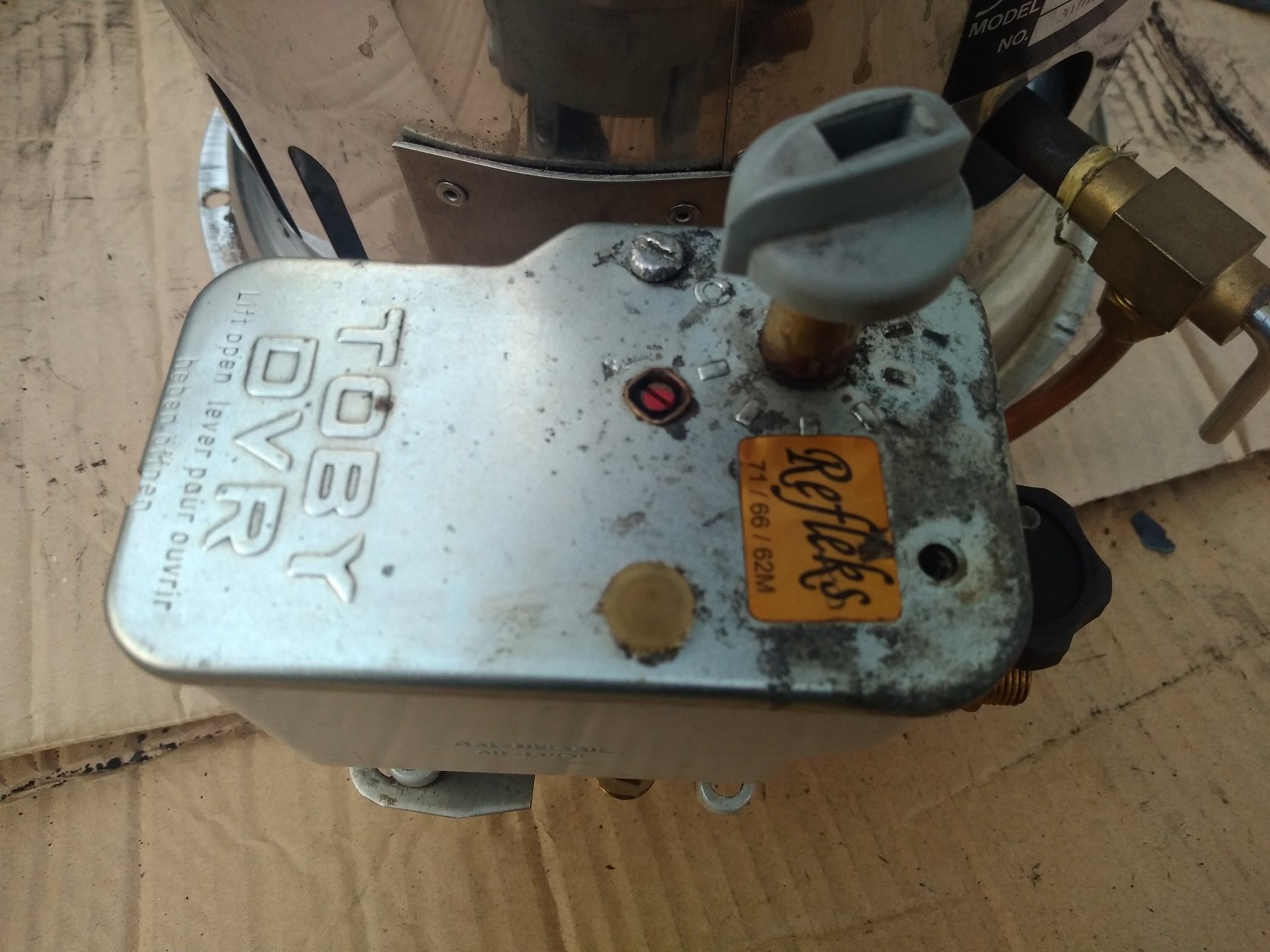

Wie kommt man zu dem Filter im Regler? Meiner scheint ja den neueren Regler zu haben, und wenn mich nicht alles täuscht, kann man den nur von oben her öffnen. Wenn ihr meint, das ist gefahrlos möglich, dann werd ich mir den auch vornehmen.
In den BW-Kanister wollte ich unten einen Auslass einbauen. Aber Luft muss wohl trotzdem irgendwo rein, sonst fließt bald kein Sprit mehr raus... Wie habt ihr das gelöst?

...ich weiss es aus dem Kopf nicht, aber dieser Ofen hat meine ich nur das runde Gitter, so wie meiner auch.
Ich verstehe das so dass das Gitter zu glühen beginnt und damit dafür sorgt dass der Diesel besser vergast & verbrennt.
Ich zünde meinen Ofen auf Spiritus an, dann beginnt das Gitter schnell zu glühen, dann schalte ich auf Diesel um usw.

Den Brennertopf brauchste neu so wie der aussieht, der ist wohl nicht zu retten. Die Spirale ist wichtig bei windigem Wetter; wenn ein Windstoß die Flamme ausbläst entzündet sich der Ofen an der glühenden Spirale wieder und säuft Dir nicht ab.
Und erneuer die Kupferleitung zwischen Regler und Einlassrohr, die ist beschädigt. Schneidringverschraubungen mit Stützring im Rohr versehen! Der Filter sitzt seitlich am Regler hinter einer ovalen Platte mit zwei Schrauben, den Filter kannste rausnehmen und säubern. Wenn DU den ganzen Regler zerlegen und reinigen willst, halte ihn unbedingt aufrecht, sonst fallen Dir diverse Kleinteile entgegen, das wird dann ein lustiges Puzzlespiel...
Alex, bekennender Ölofen-Fan.

Danke Alex! Das sind gute Hinweise zum Regler! Gut, dass ich noch keine Zeit für das Projekt hatte ;)
Mal sehen, ob hier vielleicht ein Installateur die Teile für die Kupfer-Klemmverbindungen hat... wie immer wird das Ganze wohl länger dauern als in meinen Plänen ;-) gerade hoffe ich noch, dass man mit WIG ein kleines Blech über die Löcher im Brennertopf schweißen kann und er dann wieder die Luft durch die kleinen Löcher zieht, so wie er soll...

So, nach gefühlten Jahren mal ein Update von mir zum Ofen... Die Tage hab ich mich drangetraut ihn zu zerlegen. Der Hinweis mit dem Heißmachen war Gold wert! Sonst hätte ich den Brennertopf nie rausgekriegt. Letzterer ist leider wirklich Schrott und muss neu von der Toplicht-Apotheke.
Noch in Ordnung ist anscheinend der Regler, den hab ich mal schön sauber gemacht. Hier ein paar Fotos, vielleicht nützen sie noch jemandem, z.B. beim Wiederzusammenbauen :D
Auf dem einen Foto sieht man, dass die Messingwelle des Schwimmers ziemlich eingelaufen ist. Kann der Schwimmer so noch genau genug arbeiten, oder sollte ich die ersetzen? Was meint ihr?
