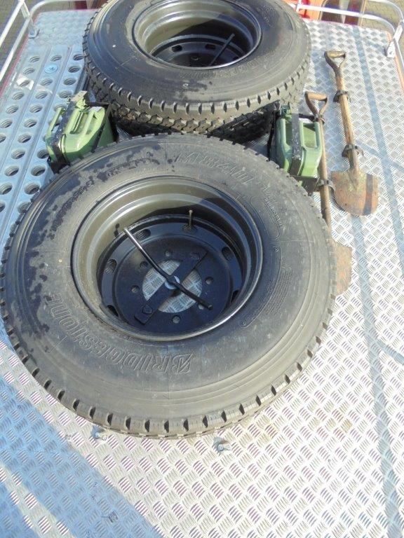

Hallo Leute,
ich habe einige Bilder gesehen, wo auf dem Dachgepäckträger teilweise 2 Reifen (Räder?) liegen.
Ich habe gerade mal geschaut, ein 315/80R22.5 Reifen wiegt alleine schon 70Kg! :eek:
Wuchten die Kollegen echt solche Lasten da rauf/runter ???
:spiel:
Gruss Henrik!

Ich habe 2x 395er auf dem Dach (ohne Felge) und einen BW Dachkran.
