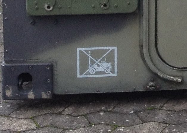

beim Shelter ist links unten an der Heckwand ein Piktogramm, das sollte beachtet werden.
Ich kenne mehrere Shelter bei denen es nicht beachtet wurde und die nette Dellen und Löcher im Boden haben.

da sonst hier noch keiner darauf hingewiesen hat: Der Container hat einen stabilen Außenrahmen aus Aluminiumprofilen, der die Ecken miteinander verbindet. Nur dort die Last einleiten und am besten auch verteilen (Holzbalken), nicht in der Fläche. Seitenwände und der Boden bestehen nur aus Sandwich mit 1,5mm Aluminium außen und innen, ansonsten Schaum.
Ich habe meinen Container auch schon ohne Beschädigungen mit zwei Gabelstaplern von der Seite angehoben, dabei muß man aber höllisch aufpassen, daß man mit den Zinkenspitzen nicht in den Boden drückt. Empfehlenswert ist das also generell nicht.

Aber auch die Shelter des 1. Bauloses sollen nicht mit Stapler oder FUG angehoben werden.
Da sind zwar Spanten im Boden aber außen drüber ist auch nur dünnes Alublech genietet.
Thomas, du hast doch einen, zumindest teilweise vorhandenen, Haacon- Hebesatz. Wenn du den vorn oder hinten ansetzt kannst du den Shelter gefahrlos anheben und die Rollen drunter bauen.
