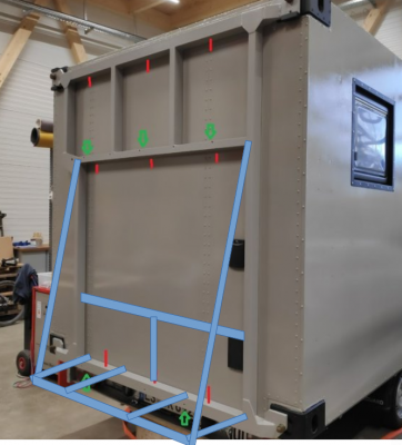

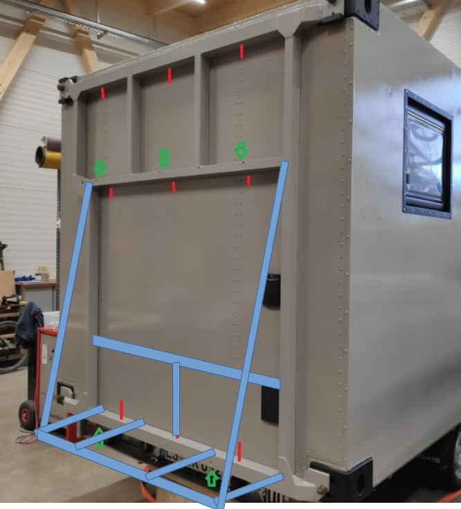

ich will an meinem Zeppelin FM2 die Klimaanlagenhalterung hinten anbauen um daran Ersatzrad und/oder Fahrräder/Mopped zu befestigen.
Es gibt ja ein paar originale Gewindeeinsätze ( grün markiert ).
Zusätzlich sollte ich vertikal ( rot markiert ) ein paar Bohrungen setzen damit ich etwas festschrauben kann, z.B. Umlenkrollen für Seilwinde o.ä.
Hättet ihr hier Bedenken ein paar Löcher zu bohren.
Würdet ihr Nietmuttern einsetzen oder besser Durchgangsschrauben mit einer größeren Platte als "Gegenlager" auf der Unterseite.
Da der Rahmen aus Alu ist habe ich bei Nietmuttern ein wenig Bedenken, hatte auch schon ein paar mal losgelöste Nietmuttern im Alu, die machen dann keinen Spaß.

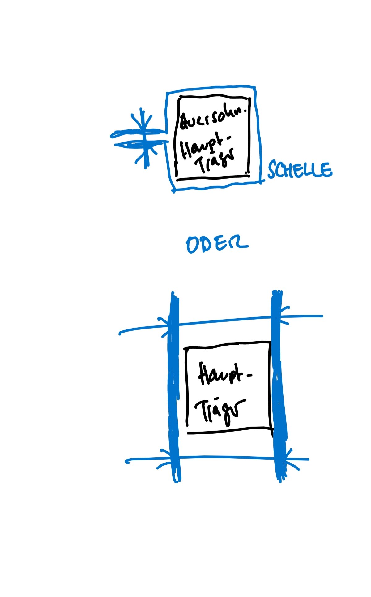

Hi Joachim,
weißt Du wie schwer das Klimagerät ist?
Das Klimagerät ist ja relativ groß ist und verteilt damit die Last sehr gut auf den Träger.
Verstehe ich das richtig, dass Du über das große offene Feld des Trägers eine Art Hilfsrahmen spannen willst ?
Das wäre dann eine ähnliche Situation wie beim Klimagerät und damit vermutlich OK.
Den Hilfsträger könntest Du mit Klammern am Hauptträger befestigen, ohne den Hauptrahmen zu durchbohren. Das Durchbohren würde ich vermeiden. Dazu wäre mir der Rahmenquerschnitt zu klein
Also so:
Carsten

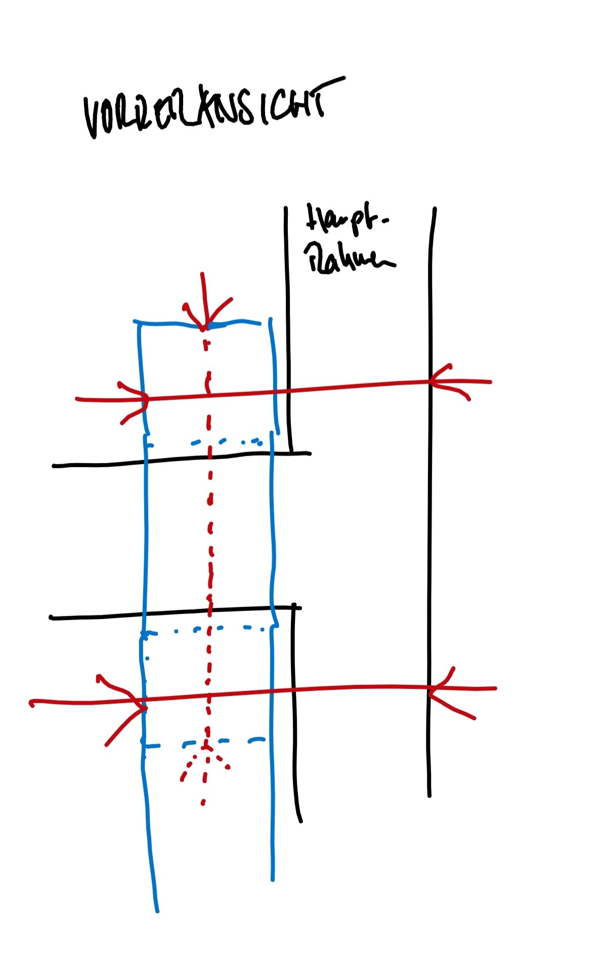

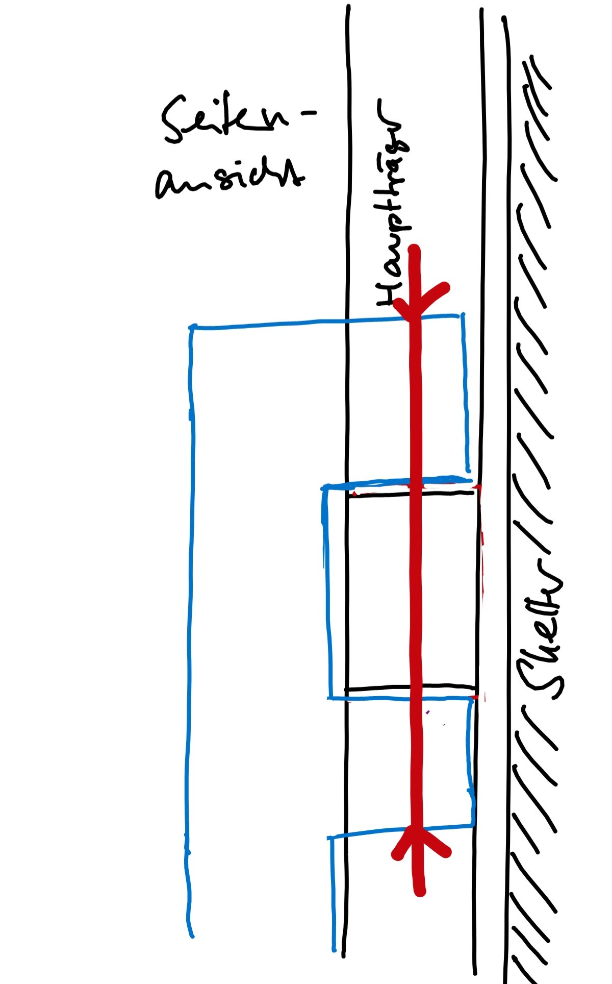

#11 Beitrag von brummiwomo » 2022-01-18 10:37:13
Oder so:
(Doch mit Bohrung, aber kleiner)
Prinzip: Die Last stützt sich ab
Is halt immer was :)

Vor einiger Zeit habe ich das mal grob skizziert, wobei mittlerweile der Plan ist die elek. Winde durch eine Handwinde an einem Galgen mit Umlenkrollen zu ersetzen damit der Reifen hochgehoben und dann auf die Plattform gesetzt werden kann.
Der braune Winkel wird an die vorhandene Gewinde gesetzt, die Platform mit diesem verbunden ( Alu-geschweisst oder verschraubt )
Zusätzlich soll die Platform dann noch mit dem Träger verschraubt werden um die "Kippkräfte" besser abzufangen.

Punkt 1:
Ist der shelter darauf ausgelegt tausende km im Jahr gefahren zu werden? (Das ist eine Frage)
Punkt 2:
Wenn es jemand anderst so macht, bedeutet das nicht das es gut ist
Du musst dir halt anschauen wie die Lasten von Ersatzrad in den LKW Rahmen kommen.
In deinem 3d Skizze gehen die Lasten halt total konzentriert an einem Punkt in den Rahmen. Ohne die genau Konstruktion zu kenne sieht das nicht optimal aus. Denk auch an Redundanzen.
grijo
Beiträge: 960
Wohnort: Raum Esslingen
Re: FM2 - Klima-Halterung anbohren - Stabilität
#17 Beitrag von grijo » 2022-01-18 13:49:20
hugepanic hat geschrieben:
2022-01-18 13:07:35
Damit die Lasten auf die gesamte Breite verteilt werden ist der braune Winkel zusätzlich darunter.
Die Verteilung ist dann auf die gesamte horizontale Breite, ähnlich wie bei der originalen Klimaanlage.
