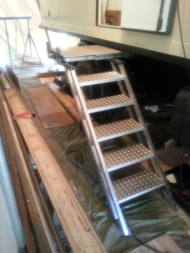

bin noch am überlegen an meinem Aufbau eine Podest an der seitlichen Tür des Shelters anzubringen.
Ist sicherlich praktischer als nur eine Leiter.
So in der Art hier
Bei den Auszügen bin ich unsicher.
Schwerlast ist klar, aber gibt es spezielle Auszüge die im Aussenbereich genommen werden?
Ich hätte bei den normalen Bedenken wenn es mal staubig und nass wird.
Welche Auszüge sind hier geeignet?
Oder gibt es alternativen zu den normalen Auszügen?

Das Podest so gebaut das die Treppe an jeder Seite eingehängt werden kann
Ebenso soll sich die Treppe sich auch an der Stauraumklappe nutzen lassen

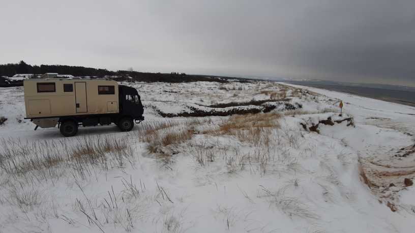

ich hab das Podest mit einem 70cm, 200kg Schwerlast-Vollauszug realisiert.
Die Bedenken bezüglich der Verschmutzung hatte ich auch.
Nach einigen 10k Kilometern, unter anderem gerade 7000 km durch Skandinavien bei Eis, Schnee, Salz (extrem) und bis zu minus 33°C
Laufen die Lager zwar nicht mehr so leicht wie am Anfang, aber dank ausreichend Fett geht der Auszug immer noch sauber rein und raus.
Lediglich bei minus 30 Grad hab ich ihn mal nicht mehr rausbekommen, da festgefroren :cold: :D
Groß Rost ist auch nicht erkennbar.
Meiner Meinung nach ist es egal wie so ein Auszug ausgeführt wird.
Wenn man ihn einigermaßen Spielfrei machen will (und sollte) besteht immer die Gefahr dass sich irgendwas im Spalt festsetzt und die Bewegung erschwert bis verhindert.
Der Vorteil der Kugellager (zumindest meiner) ist, dass der Kugelkäfig den Dreck vor den Kugeln wegschiebt.

Also ich habe bei Feuerwehrfahrzeugen mal Schwerlastauszüge von Miluxor - allerdings im Inneren - eingesetzt. Damit haben wir die gesamte Ausrüstung inkl. Stromerzeuger seitlich ausgefahren und abgesetzt. Das sind dann aber schon gefräste Schienen und die kosten ein Vermögen und hätten im Außenbereich nach wie vor das Dreckproblem. Selbst nach 3 Jahren im Innenbereich zeigen die schon merkliche Verschleißerscheinungen.
Ich würde Winkel o.ä. um 45 Grad auf die Seite legen. Darauf würde ich oben und unten ein Edelstahlblech als Laufbahn schrauben. Darauf rollen wiederum 2RS Lager oder Kurvenrollen. Damit hast Du eine spielfreie Selbstzentrierung mit dem Vorteil die Lager einfach austauschen zu können. Ich würde wenn es geht aber Schrägkugellager verwenden, da die Krafteinleitung ja auf das Lager im 45 Grad Winkel wirkt und seitliche Lasten für ein Rillenkugellager eher suboptimal sind. Am besten nimmst Du auch noch Exzenter-Kurvenrollen. Die kannst Du dann 100% spielfrei anstellen. Auch beim senkrechten, zentrierten Heben von Lasten hab ich das Prinzip schon umgesetzt. Das wäre auch was für absenkbare Heckträger. Der einzige Nachteil: Da es kein Teleskop ist, ist die Bühne auf halbe Fahrzeugbreite begrenzt. 1,25 ist aber ja auch schon ordentlich.
SD

Mit https://www.igus.de/drylin/linearfuehrung hat man keine Sorgen mehr.
Ist aber ein bisschen mehr Konstruktions- und Fertigungsaufwand als ein fertiger Vollauszug.
Hast Du die Dinger wirklich schon Mal dauerhaft im Außenbereich und Dreck eingesetzt? Meine Erfahrung mit IGUS ist: im Innenbereich super Alternative, da schmiermittelfrei und leicht. Im Außenbereich aber schleift sich der Gleitwerkstoff insb. Bei Sand schnell aus. Wenn mich nicht alles täuscht ist die Laufschiene aus harteloxiertem Alu. Wenn die dünne Elox-Schicht ab ist, beißen sich die Sandkörner regelrecht in das weiche Aluminium.
Am Mountainbike mit Iglidur: 1 Saison und Du hast Spiel in den Lagern.
SD
