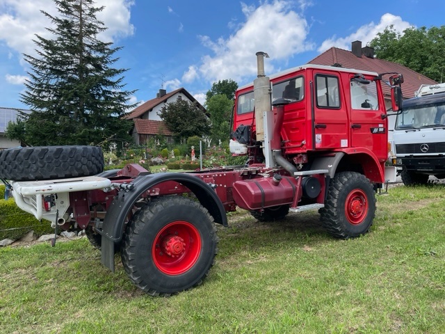

ich überlege mir, bei meinem M180 den Auspuff und den Schnorchel zu verlegen, um damit noch etwas mehr Platz für die Kabine zu bekommen.
Hat jemand von Euch damit Erfahrung ?
lg

einfach machen . Das ist doch keine Raketentechnik.

Hallo Bernd,
Bei mir geht der Auspuff einfach nach schräg rechts unten, und der Luftfilter ist vorne im Fhs. hinter der Stoßstange.
Wenn Du deinen Luftfilter dahinter abbaust, wäre ich ja fast an den Teilen interessiert. Der dürfte bei mir noch vor den Aufbau hin passen.

...es passt wohl niemals so wie es ist ... andere betreiben viel Aufwand um Luftfilter und Auspuff nach oben zu bekommen ...

Diverse Sattelzugmaschinen haben eine flachkanal am Fahrerhaus, das spart Platz und erhält die günstige Luftansaugstelle.
Auspuff einfach nach unten legen, linke Seite, vor dem Hinterrrad enden lassen. Das sollte auch den Lärmpegel senken.
Schickes Fahrzeug.
