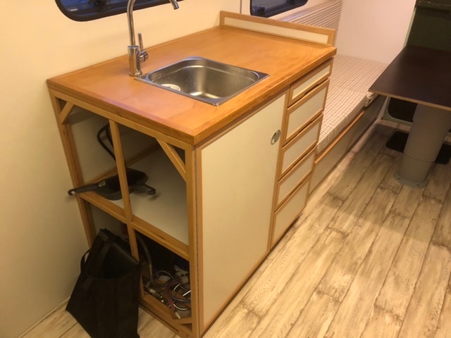

bei den Hängeschränken haben wir die Rückwand so wie die Wand zur Decke weggelassen und nur mit Fachwerk gearbeitet. Bei den unteren Schubladen-Schränken haben wir die untere sowie die rückwärtige Platte weggelassen, letzteres auch zur Verbesserung der Hinterlüftbarkeit. Bei einigen Schränken haben wir sogar die Seitenausfüllung weggelassen wenn die beiden benachbarten Schränke untereinander zugänglich bleiben konnten oder sollten.
Das Fachwerk als solches besteht aus Leisten von Buche-Multiplexplatten (15mm) die auf Gehrung zu Rahmen gefügt sind, dort wo die Füllung fehlt auch noch verstrebt mit Unterstützung von Lamellos.
Dort wo die Wände mit einer Platte gefüllt sind wurden die Leisten mit einer Nut versehen. Als Füllung haben wir Honigwabenplatten (honeycomb panels) genommen die wir anschließend tapeziert haben, alles recht leicht und trotzdem sehr stabil, nicht ganz sooo pflegeleicht wie HPL.

Re: Welche Wandstärke beim Möbelbau
Sieht man halt nicht viel...
