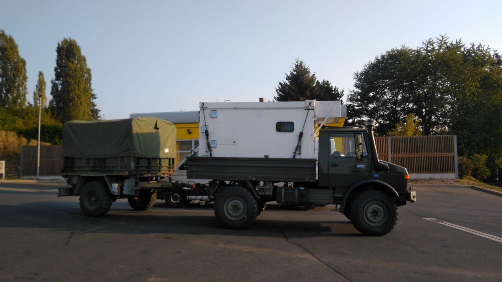

Dann doch lieber Doka und nen Anhänger. Pennen im Auto-Aufbau und Küche auf'm Anhänger :cool:
Geht ähnlich sicher auch beim Duro mit Doka. :angel:

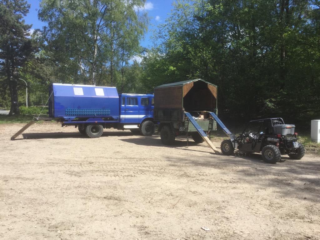

Geht auch ohne Mog... theoretisch mit 8+Fahrer (für alle Gurte) 😉
Hat auch 3 Achsen und 6 Räder (insgesamt sogar 12 - Motorrad sieht man nicht)

:eek:
Darf ich das Photo koppieren :ninja:

Wozu? (Und nein ich fahre da nicht hoch - da ist ne Winde dran)

Weil mich manche Leute für bekloppt halten, weil ich behaupte man könne ein Quat oder Motorrad ohne Kran auf nen 1,5-Tonner laden :lol:

Geht ja auch nicht - ist ein 3,5 t 😂 (mach ich seit ein paar Jahren)
Klar kannst du.
