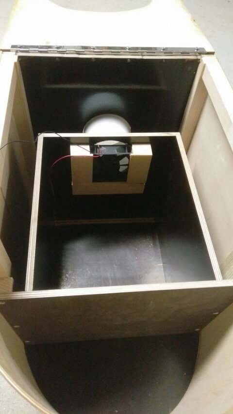

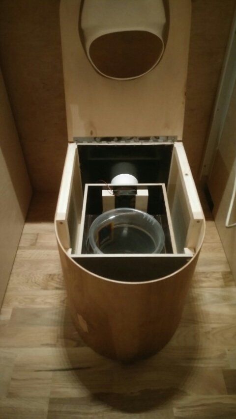

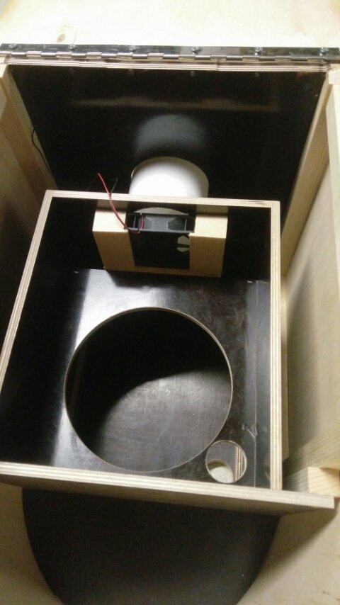

ich habe mich nun entschlossen den kasten selber zu bauen. der kriegt einen großen dichten deckel. erst darunter ist die brille. der einsatz inkl.brille wird man trotzdem zum reinigen auch hochklappen können. der kasten wird be und entlüftet. von und nach draußen. der kackeimer steht in einem 2. eimer und wird von außen durch ein fenster entnommen und der urintank kommt unter den aufbau.
2.eimer damit auch mal beim einstreuen krümel daneben gehen könnnen oder diese fiesen bahnübergänge in polen keine schweinereien verursachen...
ich hab allerdings auch genug platz für diese lösung.
ich verspreche mir damit außerdem während der fahrt unabhängig von druck und unterdruck zu sein, weil nix ins fahrzeug selber ziehen kann, wenns richtig dicht ist. wenn man steht wird unten angesaugt und nach oben abgelüftet.
netten gruß,
jan

deshalb das zum wohnraum dichte system. es wundert mich sowieso, warum das bei den herstellern mit "readdy to shit system" nicht sowieso vorgesehen ist. warscheinlich, weil die dinger ursprünglich nicht für fahrzeuge gedacht waren.
die druckverhältnisse lassen sich nun mal nicht vorhersehen. die verwirbelungen bei lkw's sind sehr kräftig. bei meinem letzten hats die flamme vom kühlschrank während der fahrt ausgeblasen.
ich habe hinten einen 1,5mx2,2m extra-raum mit kran und rolltor fürs moped. zum wohnraum gibt es eine schiebetür. wenn das moped draußen ist wird das die überdachte terasse. das klo kommt in die ecke, ist dann unaufällig und kann als sitz genutzt werden. den klodeckel lasse ich weg und nutze nur die brille. also habe ich auch nur einen deckel. wenn man den kasten eh selber baut, kann das kein problem darstellen
ich hab es glaub ich schon mal geschrieben. in meiner datscha habe ich auch ein trockenklo. klodeckel und brille habe ich mit kompriband dicht bekommen.
in einem fahrzeug müsste man wärend der fahrt wohl ein gummi drüberspannen. ich werde demnächst aber wohl auch einen dichten holzdeckel drüber bauen. dort habe ich be-und entlüftung des kastens ohne ventilator. das funzt hervorragend. und in meinem lkw möchte ich nicht einen oder gar zwei ventilatoren, sondern evtl. gar keinen laufen lassen müssen.
netten gruß,
jan

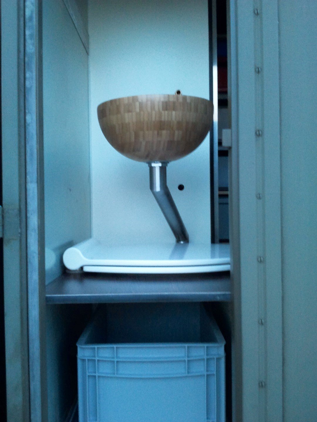

Nu nach den ersten "Einsätzen" mal unser erstes Resumee:
Kleine Fehler am Anfang
Mit Kokosflocken-Füllung keinerlei Geruchsbelästigungen nach 3 Tagen, da hat sich wohl eine Bakterien Level eingepegelt. Auch bei einem Festival
Urinentsorgung ist sehr einfach... aber die Brühe riecht schon arg nach fiesem Pissoir
Reststoffe sind noch nicht genügend angefallen für Entsorgung. Was mir auffällt ist dass T-Papier sich nur sehr langsam zersetzt da kaum Flüssigkeit vorhanden.
Im Augenblick sind wir überzeugt von dem Konzept und würden es genau so wieder machen.
Gunther

nach einer Woche Dauertest ohne Entleerung bei hochsommerlichen Temperaturen mein Testbericht:
- verbaut habe ich einen alten PC-Lüfter (12V) der noch herumlag. Dazu die weiter oben beschriebene außen verlaufende Entlüftung.
- Das Klo selbst: mit Separett - Einsatz selbst gebaut. Urin geht in 20L-Kanister, Feststoff in einen Mülleimer, der mittels Heißluftfön an die Feststoffkontur der Separett angepasst wurde.
- Oben drauf habe ich einen lackierten Holzdeckel gebaut. Auf den Holzdeckel von Tesa eine selbstklebende Dichtung geklebt, die auf den Separett-Einsatz drückt. Ich habe den Einsatz von oben eingesetzt, nicht von unten gegengeschraubt. Daher habe ich für die Dichtung eine gute und sehr glatte Fläche (Styroporklobrille von Separett habe ich weggelassen) . Den nötigen Anpressdruck realisiere ich über einen Kistenspannverschluss.
Erfahrungen: Es stinkt tatsächlich nicht. Auch wenn man den Kopf reinsteckt. Wir schmeißen das Papier mit hinein. Den Lüfter hatten wir nur während des Geschäfts an. Ansonsten war er aus.
Fazit: Keine Gerüche, kein Schwippi-Schwappi beim Entleeren, zu Dritt eine Woche bis entleert werden muss, störungsunanfällig, bequemer als mit Porta-Potti
Absolut genial. Nie wieder ohne TTT !!!
SD
SD
