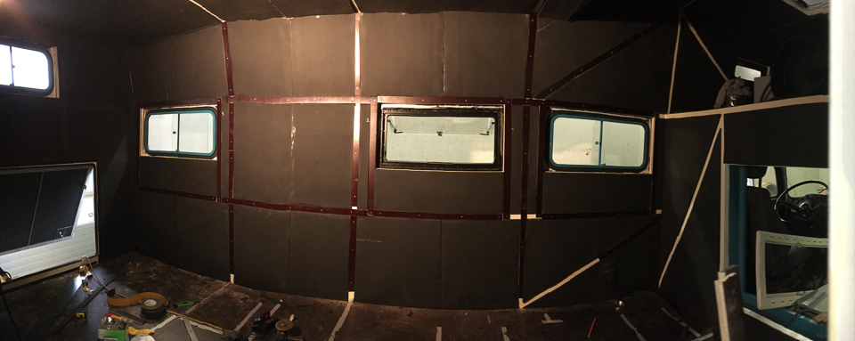

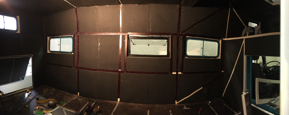

Sodala,

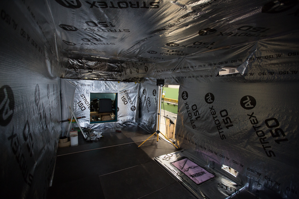

nach langem Hin und Her mit den bauphysikalischen Gesetzen, haben wir uns nun ENDLICH entschieden und die Dämmung hinter uns gebracht. Obs die Patentlösung ist wird sich noch rausstellen
Also, wie schon beschrieben haben wir nun die Fächer mit zwei Schichten a´25mm Armaflex ausgefüllt. Auf die Formrohre haben wir direkt eine 9mm Siebdruckplatte raufgeschraubt, damit die Wand eben wird.
Zusätzlich haben wir dann alles Stöße mit dem 5cm breiten Armaflex Band abgedichtet.
Damit das Wasser - falls eines entsteht, ablaufen kann, werden von unten im Rahmen noch Löcher reingebohrt.
Somit ist die Wand im Groben fertig.

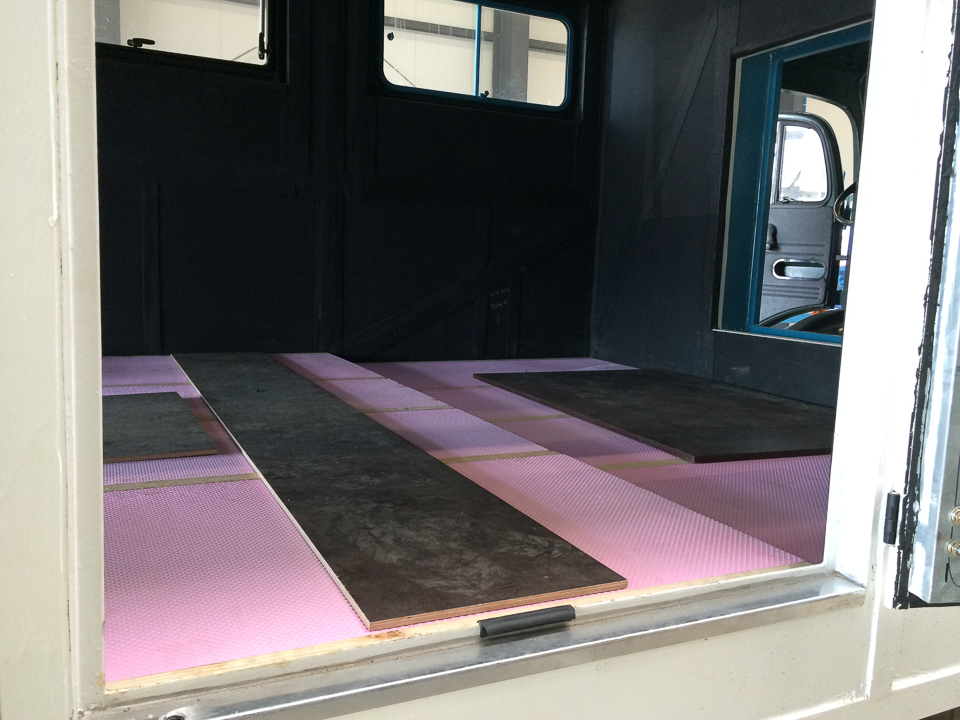

Nachdem wir nur ungefähr (ich bin nicht ganz sicher) nur 11 cm Bodenfreiheit von der Reifenoberkante bis Boden hatten, mussten wir noch einen Radkasten fertigen und diesen einbauen. Der wurde 8cm hoch, und steht jetzt natürlich im Koffer hoch. Aber da kommt ja noch die Bodendämmung rein. Und da sagt noch mal jemand die 911er sind nicht gelängegängig

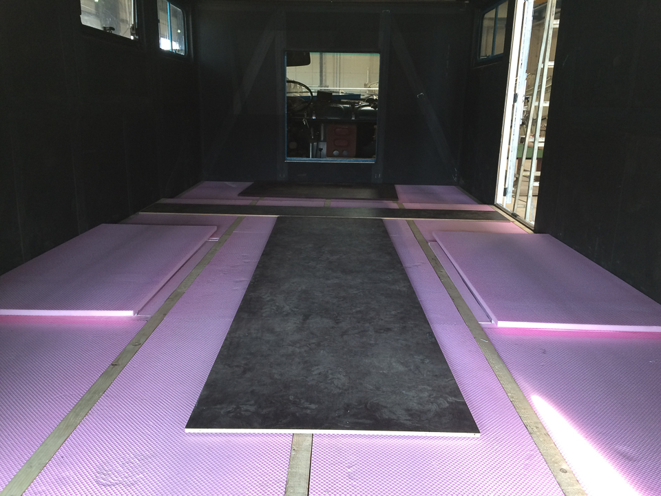

Als nächstes kam der Boden.
Mit 60x40 Kanthölzer haben wir der längs nach den Styrodurplatten etwas Halt verschafft. Dazwischen kommen jetzt eine 4cm + eine 2cm Schicht (6cm in Summe) rein. Vorne (am Plan ganz rechts) kommt noch ein Podest rein. Um aber damit nicht allzu hoch zu werden - da wir ja auch einen Durchstieg haben und bei uns alles immer bestens geplant ist
, haben wir dort den Boden mit nur 2cm Styrodur gedämmt. Unters Podest kommen dann unsere Wassertanks (2x150l), 6x Optima Yellow Top, Boiler und Standheizung (Eberspächer Airtronic D4) rein.
Auf dem Boden kommt dann noch eine 9mm Siebdruckplatte und im Gehbereich ein 13mm dicker Parkettboden, damit wir auch eben mit unserem Einstieg sind.

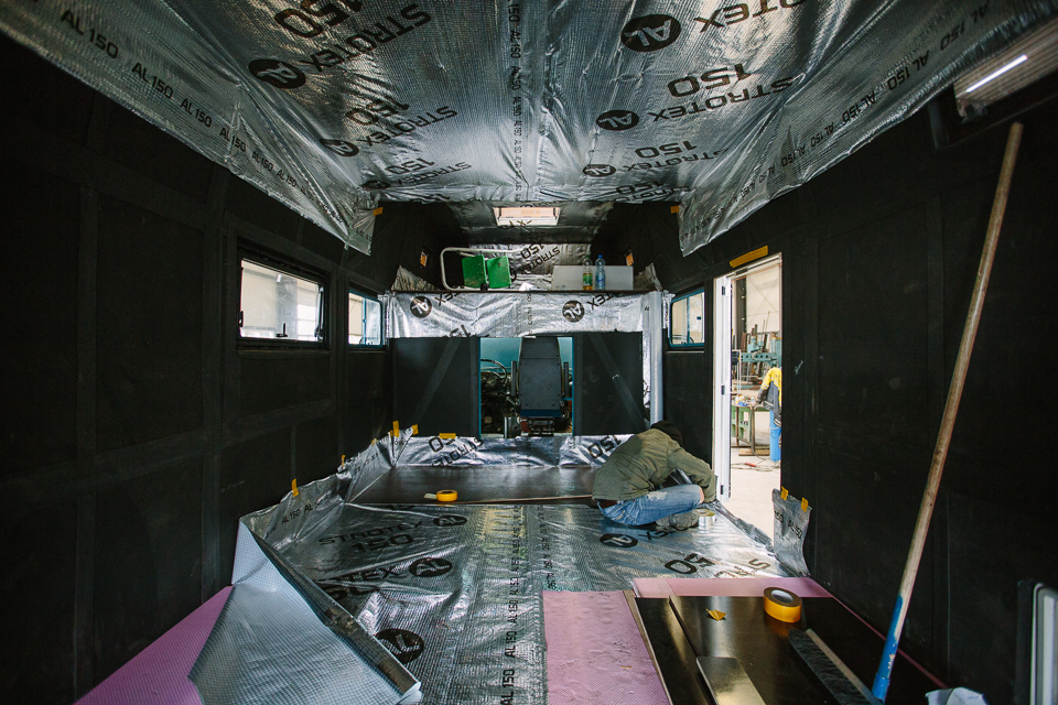

Und damit uns die Entscheidung noch schwieriger fiel, haben wir uns schlussendlich für eine alukaschierte Dampfsperre AL150 entschieden. Ob die jetzt den Vorteil bringt oder auch nicht wird sich weisen. Ich bin nach wie vor nicht sicher, ob es eine gute Entscheidung war oder auch nicht oder ob wir wirklich alles 100%ig dicht kriegen. Ich habe da ja meine Zweifel. Noch dazu macht uns die Dampfsperre jetzt im Nachhinein eigentlich mehr Arbeit, da wir, wenn wir die ganzen Löcher für Abläufe und Zuläufe bohren, auch wieder versiegeln müssen... Aber naja, auch das wird sich irgendwann mal zeigen ;-)
Dieseltanks,... sind auch schon gekommen und gerade am Einbau. Möbelplan ist fertig - Einzig was jetzt noch fehlt ist das Elektrokonzept. Tja, und da feigelts halts auch wieder ;-)
