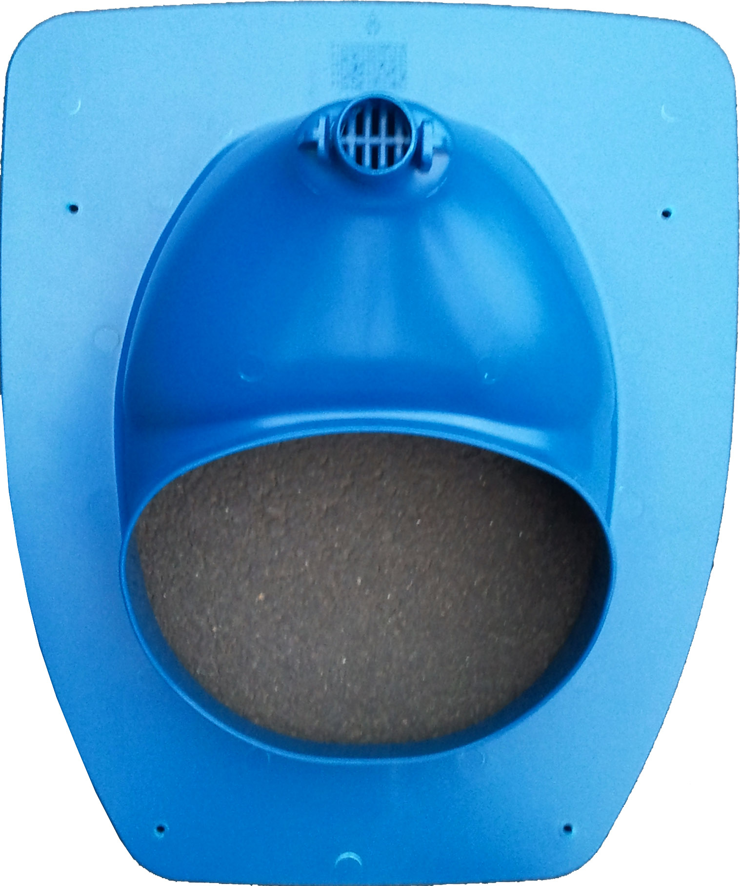

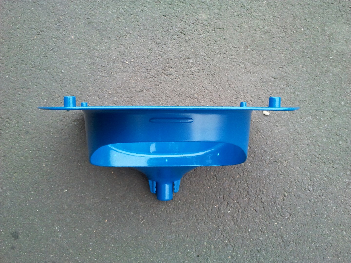

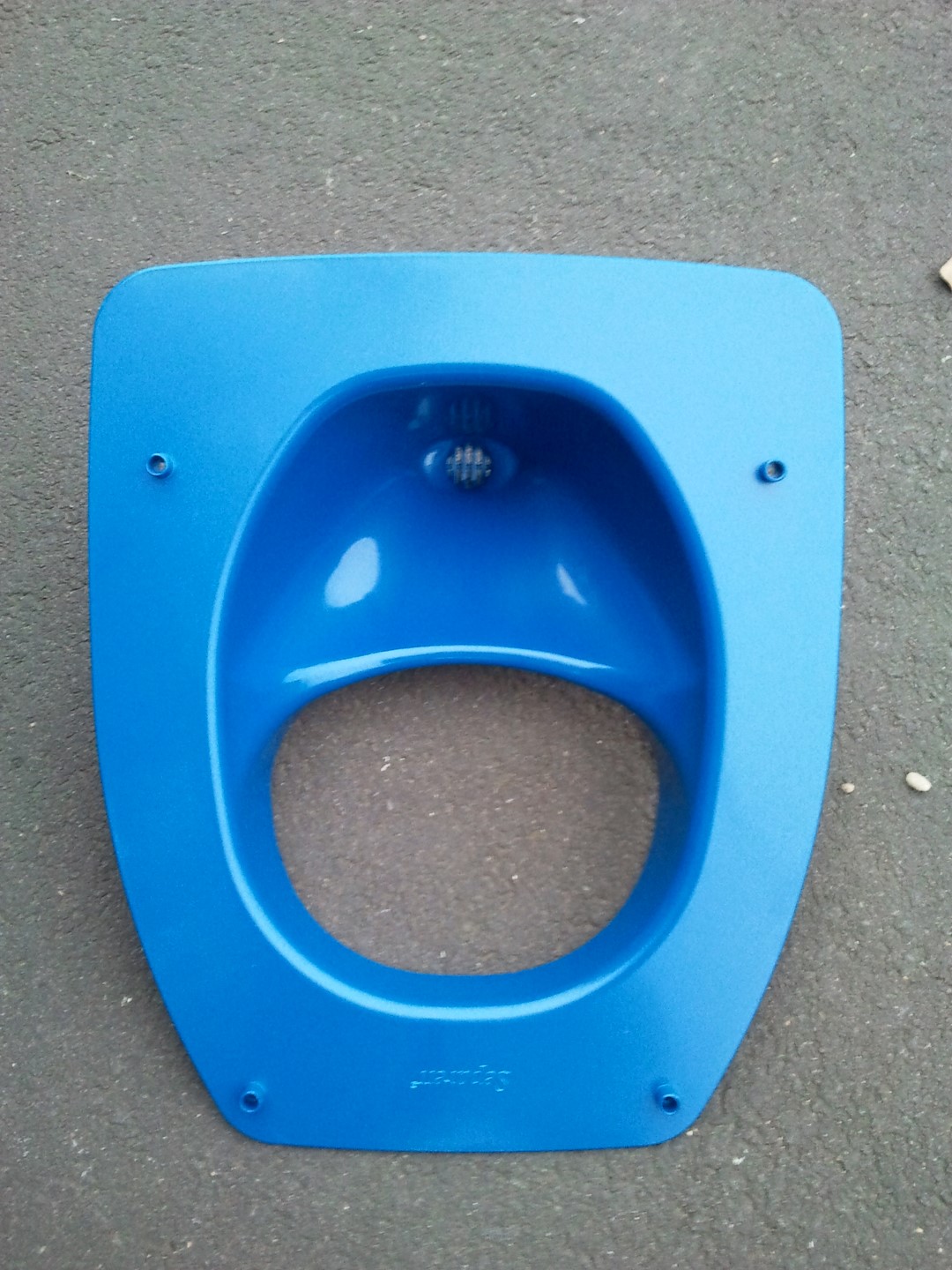

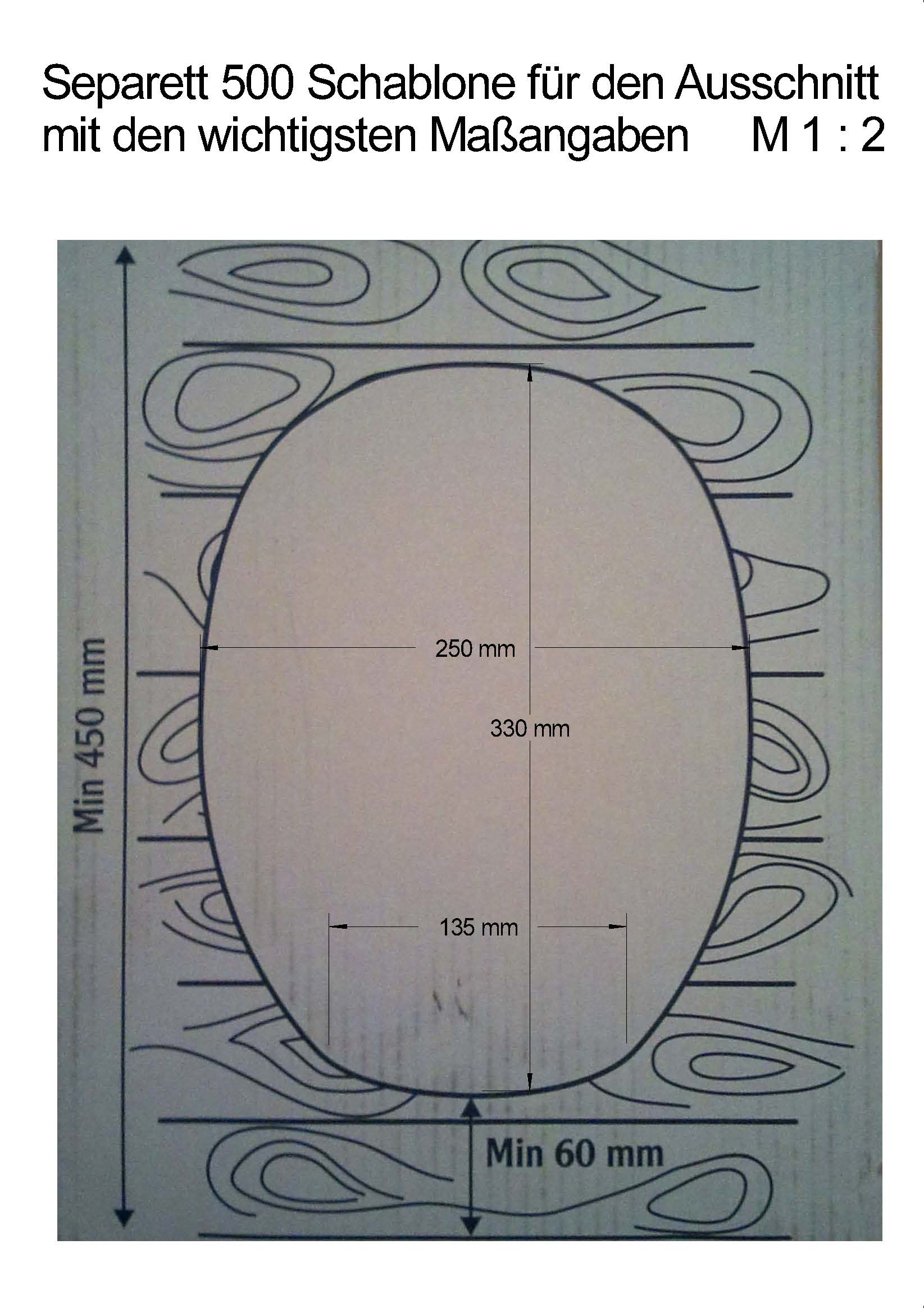

#108 Beitrag von Willi Jung » 2014-10-30 21:35:56

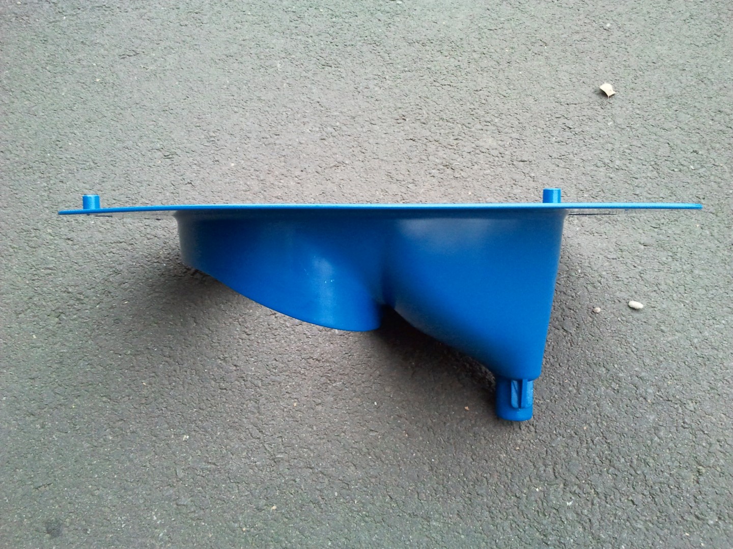

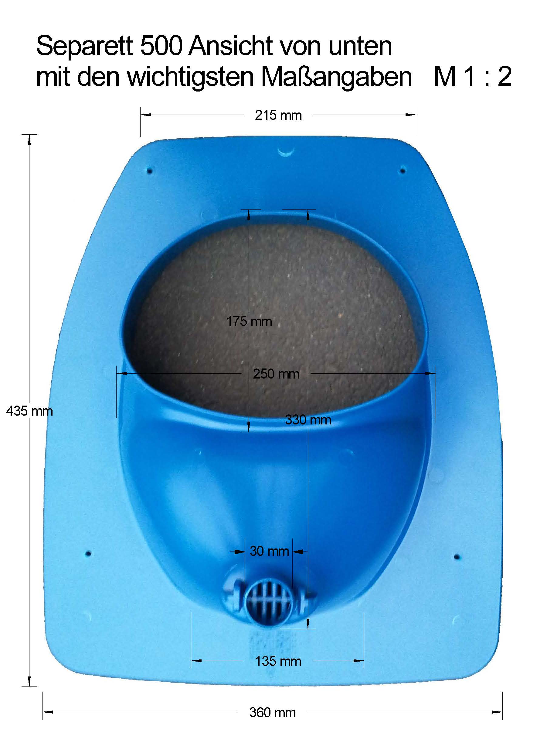

Nachdem mich die Beiträge hier vollends vom Trennklo überzeugt haben und ich mir das Ding bestellt habe, möcht ich euch mal ein paar Infos weiter geben. Für den Einbau in meine Nasszelle muss ich die Ausschnittsmaße genau übertragen in mein CAD. Das lass ich euch nun zukommen um geplante Einbauten schon vorab genau prüfen zu können.
Der obere Rand kann natürlich beliebig angepasst werden, so dass er nicht herausschaut unter der Klobrille.
Der Kunststoff ist viel wertiger, als es auf den ersten Blick scheint (Polypropylen). Es ist sehr stabil.
Der mitglieferte Schlauch ist auch hochwertiger als er auf den Bildern aussieht - innen sehr glattwandig, robust und mit einer Metalleinlage in der aüßeren Spirale (kein einfaches Kabelschutzrohr).
Wer sich für die Einbausituation in meinem Ausbau interessiert kann hier mal schauen:
http://www.allrad-lkw-gemeinschaft.de/p ... 1&start=60
Willi

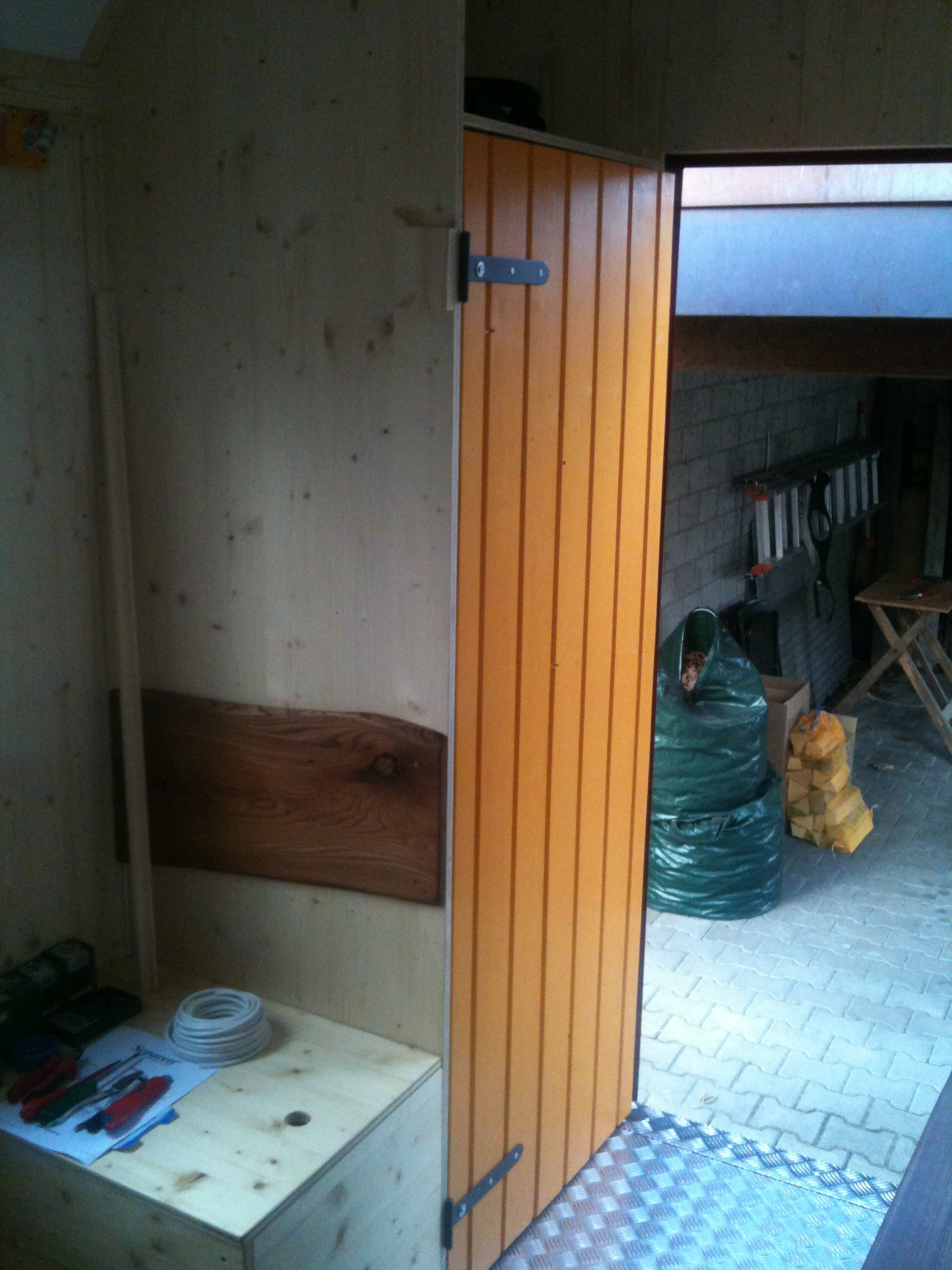

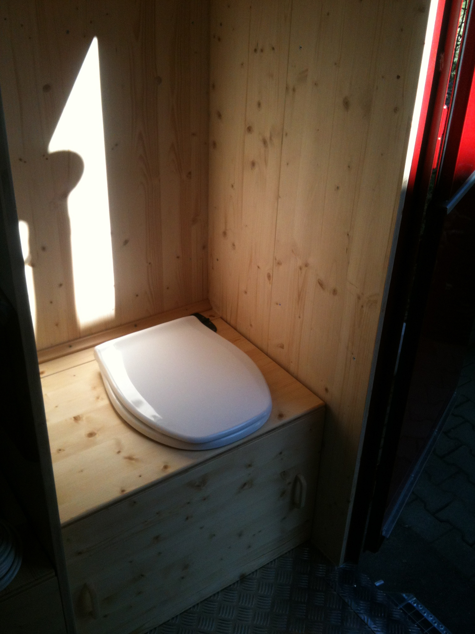

#109 Beitrag von mr_bengi » 2014-10-30 22:29:21
Hallo Gemeinde
Möchte mich auch mal zu diesem Sch****-Thema äussern.
Gleich vorne weg: Ich würde es NICHT mehr in ein mobiles Zuhause verbauen bzw. mache es in meinem neuen Ausbau definitiv nicht mehr.
Ich habe mir, aufgrund der Erfahrungen und den Berichten, die ich hier gelesen habe, für mein letztes Projekt (Bauwagen) ebenfalls eine Trenntoilette Privy 501 angeschafft und mit einem Flachkanister verbaut.
Folgende Punkte haben mich gestört:
*Es braucht für mein Empfinden eine sehr gute Lüftung (2 Personen)
*Der Schlauch vom Urin war nicht wirklich dicht, a) am Übergang vom Trichter in den Schlauch und b) beim Übergang vom Schlauch in den Flachkanister. Dort war eine Art Reduzierstück dabei. Ebenso war der Schraubverschluss nicht dicht, der Urin hat sich so zusagen durch das Gewinde gearbeitet. Nach öfteren "Nacharbeiten" und unter Einsatz von Teflonband war es dann irgendwann dicht.
*Der Urin fängt nach relativ kurzer Zeit an, sehr "intensiv" zu riechen. Ebenso bleibt der Geruch im Tank, auch nach entleeren.
*Das Entsorgen des Urintanks, war nicht wirklich "komfortabel": Jedes mal wieder den Verschluss runter drehen, dann tröpfeln die Reste aus dem Schlauch auf den Boden. Dann wieder Verschluss drauf drehen, testen ob es dicht ist. Ich hatte den Tank während der Fahrt dann immer leer.
Das waren meine Erfahrungen mit der Trenntoilette.
In einer Hütte zum Beispiel würde ich es auf jeden Fall wieder machen, wo der Urin nach draussen geleitet werden kann und wo es auch nicht so dicht sein muss, um das Schaukeln beim Fahren auszuhalten. Das Konzept und das Prinzip überzeugt mich nach wie vor. Nicht aber in einem fahrbaren "Zuhause".
Übrigens so sah das bei mir aus:
Beste Grüsse
Bernd :blume:
