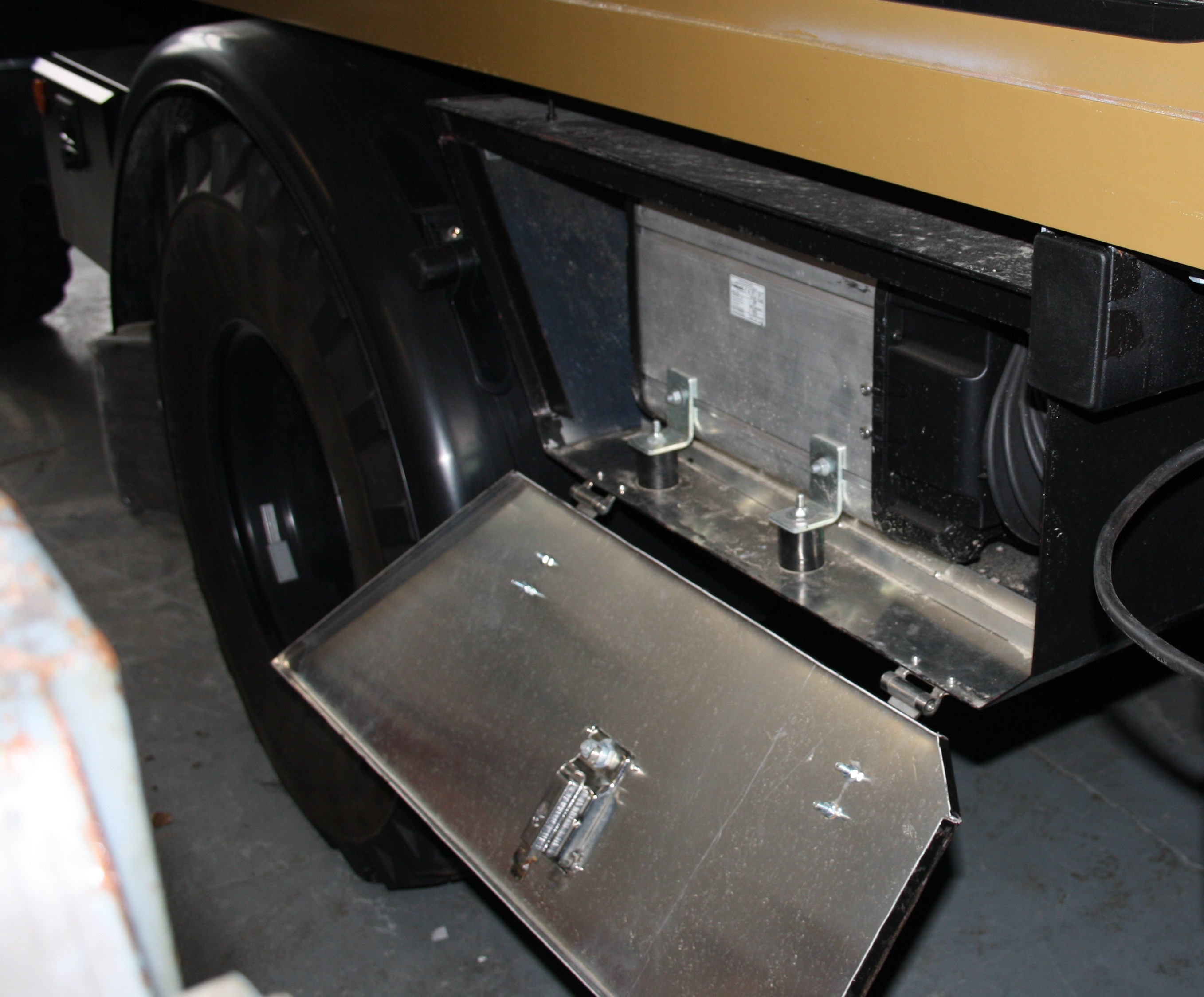

Ich bin mittlerweile wegen Platzknappheit doch geneigt, die Heizung außen zu montieren. Dafür kommt eigentlich nur die Webasto-Heizung in Frage
Ich habe mir auch die Qual der Wahl Frage gestellt, ob ich die Heizung außen anbringen soll, weil man sie außen anbringen kann. (siehe auch Thematik Hund - Schwanz lecken)
2 Dinge sprachen dagegen:
1. Alles unterhalb des Kofferbodens ist prinzipiell furtgefährdet
2. Der Korpus der Heizung entwickelt eine nicht unbeträchtliche Strahlungswärme, damit wollte ich nicht den Weltraum heizen. OK, jetzt heizt das Warmwasser im Sommer noch zusätzlich die Hütte auf, aber wer mindestens einmal die Sahara bereist hat, den juckt doch wohl nichts, was deutlich unter 50°C ist.
Mein Einbauort unter dem Esstisch bedeutet für 2 von 4 Personen am Tisch, mit dem wandseitigen Fuß/Bein angewinkelt wie auf einer Stufe zu sitzen. Habe ich die Wahl, sitze ich lieber so als am Gang, nicht nur weil Gangsitzer die Bediener sind
Bei gutem Wetter (also immer, wenn man nicht heizen muss) essen wir ohnehin fast ausschließlich draußen, wenn es regnet unter der Markise.
Ich würde die Heizung immer wieder im Innenraum einbauen. Wenn du wirklich Platzprobleme hast (du sprichst von einem 7,49 Tonner?
Gruß Jochen
P.S. Ulf hat schneller gefurtet

Re: Erfahrungen Webasto Dual Top RHA-100
Also zu Standheizungen und tiefen Wasserdurchfahrten kann ich nur sagen:
- meine derzeitige Standheizung hat nach vollständiger Flutung ohne irgendwelche Wartungs- oder Reparaturmaßnahmen noch viele Jahre klaglos funktioniert. Als der Bosch-Dienst dann wegen anderer Beanstandungen die Heizung geöffnet hat, hat er zwar die Hände über dem Kopf zusammengeschlagen (war wohl ziemlich viel Schlamm drin), aber die Heizungen vertragen wohl mehr, als man denkt! Mittlerweile ist sie aber generalüberholt.
- bei der geplanten Einbaulage im neuen Fahrzeug befindet sich die Unterkante der Heizung ca. 1,40 Meter über der Fahrbahn. Ich denke, das sollte reichen.
Die Heizung soll in den vorhandenen Radkasten, der an der für unser Fahrgestell falschen Stelle liegt, aber für Tanks, Staukästen oder eben irgendwelche Technik gut geeignet ist. Die Heizung wäre dann sogar von der Seite durch eine Klappe im ehemaligen Radausschnitt zugänglich. Ich weiß aber nicht, ob an der Webasto DualTop überhaupt irgendwelche Wartungspunkte von der Seite zugänglich sind. Vielleicht kann mich da einer der RHA100-Besitzer aufklären?
- Beiträge: 17901
Hallo Jochen!Landei hat geschrieben:Ich würde die Heizung immer wieder im Innenraum einbauen. Wenn du wirklich Platzprobleme hast (du sprichst von einem 7,49 Tonner?), dann lagere doch einfach den Getränkekistenvorrat, die Bobby cars oder im Winter das Werkzeug aus.
Ich freue mich immer wieder, Deine sachkundigen Kommentare zu lesen. (Das meine ich ernst!)
Das Platzproblem entsteht dadurch, daß ein innen 3,10 Meter langer Koffer mit zum Doppelbett umbaubarer Sitzgruppe nun durch einen innen 3,70 Meter langen Koffer mit festem Doppelbett und separater, fester Sitzgruppe ersetzt werden soll. Auf Wunsch der weiblichen Besatzung soll zusätzlich eine Naßzelle untergebracht werden. Ach ja, auch der Küchenbereich soll gerne etwas großzügiger ausfallen ...
Ich habe zwar die Quadratur des Kreises erfolgreich hinter mich gebracht und einen meiner Meinung nach funktionalen Grundriß geschaffen, aber um die Dinge unterzubringen, die man eben ständig bequem erreichen möchte, müssen weniger oft benötigte Dinge und die Wohnmobil-Technik in den verbleibenden Ecken und Winkeln verschwinden. Da bietet sich nun eben der "tote" Radkasten an wie in meinem Beitrag weiter oben beschrieben.
Ansonsten bin ich völlig Deiner Meinung: am besten ist der Einbau im Innenraum, da passiert dem sauteuren Gerät am wenigsten und es ist auch bequem im Trockenen zu reparieren im Fall der Fälle ...
Oh ja, du hast meine komplette seelische Unterstützung! Dem Nachgeben nach diesem unschuldigen Wunsch gepaart mit einem Höchstmaß an Naivität verdanke ich ca. 1000 Stunden sinnvoll verbrachter Freizeit. Ich gebe allerdings zu, dass ich den Luxus einer ausgiebigen Dusche mittlerweile auch sehr schätze und sich gewissermaßen als Abfallprodukt ein Fahrzeug für mich ergeben hat, an dem ich eigentlich nichts mehr für meine Belange verbessern brauche.Auf Wunsch der weiblichen Besatzung soll zusätzlich eine Naßzelle untergebracht werden.
Die Ausnutzung des toten Radkastens ändert natürlich auch die Sachlage des Außenanbaus. Genehmigt, Herr Baurat. Mein Einwand galt eher im Hinblick auf mindestens 2 beobachtete Außenmontagen, bei denen die Dual Top richtig schön im Sprühnebel der Vorderräder eingebaut war und gleichzeitig die tiefste Stelle des gesamten Fahrzeugs zwischen den Rädern darstellte.
Aus dem Bootsbau/Schiffbau ist mir der Begriff "Opferanode" geläufig...
- Beiträge: 17901
Danke Jochen, Du Bruder im Geiste!Landei hat geschrieben:Oh ja, du hast meine komplette seelische Unterstützung!
Das freut mich!Landei hat geschrieben:Die Ausnutzung des toten Radkastens ändert natürlich auch die Sachlage des Außenanbaus. Genehmigt, Herr Baurat.
Ich liege immer noch auf dem Boden vor Lachen! Werde mich demnächst im Stuhl anschnallen, bevor ich einen Beitrag von Dir öffne! Wie schaffst Du das nur immer wieder, mich mit Deinen in trockenen Humor verpackten Erfahrungen aufzumuntern?Landei hat geschrieben:Aus dem Bootsbau/Schiffbau ist mir der Begriff "Opferanode" geläufig...

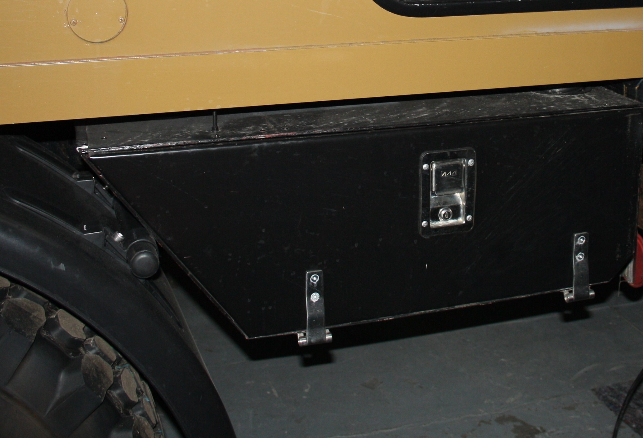

So geht es auch.....
Petra und Torsten
Petra und Torsten
1.0: MB LAF 710 / 2.0: MB 1013 AK / 2.1: MB 1017 AK / 3.0: MB 917 AF / 4.0: VW Crafter 4x4 Achleitner / 5.0: Land Rover Defender 90 / 6.0: ?

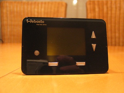

heute kam das gebrauchte digitale Bedienelement für die RHA 100 mit der Post.
59,00 Euro plus 4,50 Euro Versand, akzeptabler Preis für etwas mehr Komfort. Es sollen in der Bucht die nächsten Tage noch weitere angeboten werden.
LG Ronald
LG Ronald

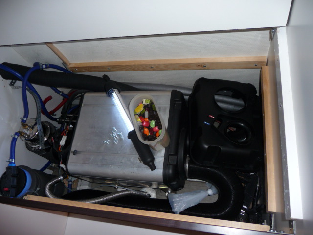

sicherlich nicht die schlechteste Entscheidung, sich eine Dualtop zu kaufen.
Kleiner Tipp: schau beim Einbau, dass Du genügend HARIBO oder andere Nervennahrung zur Hand hast.
Liebe Grüße und viel Erfolg beim Einbau
