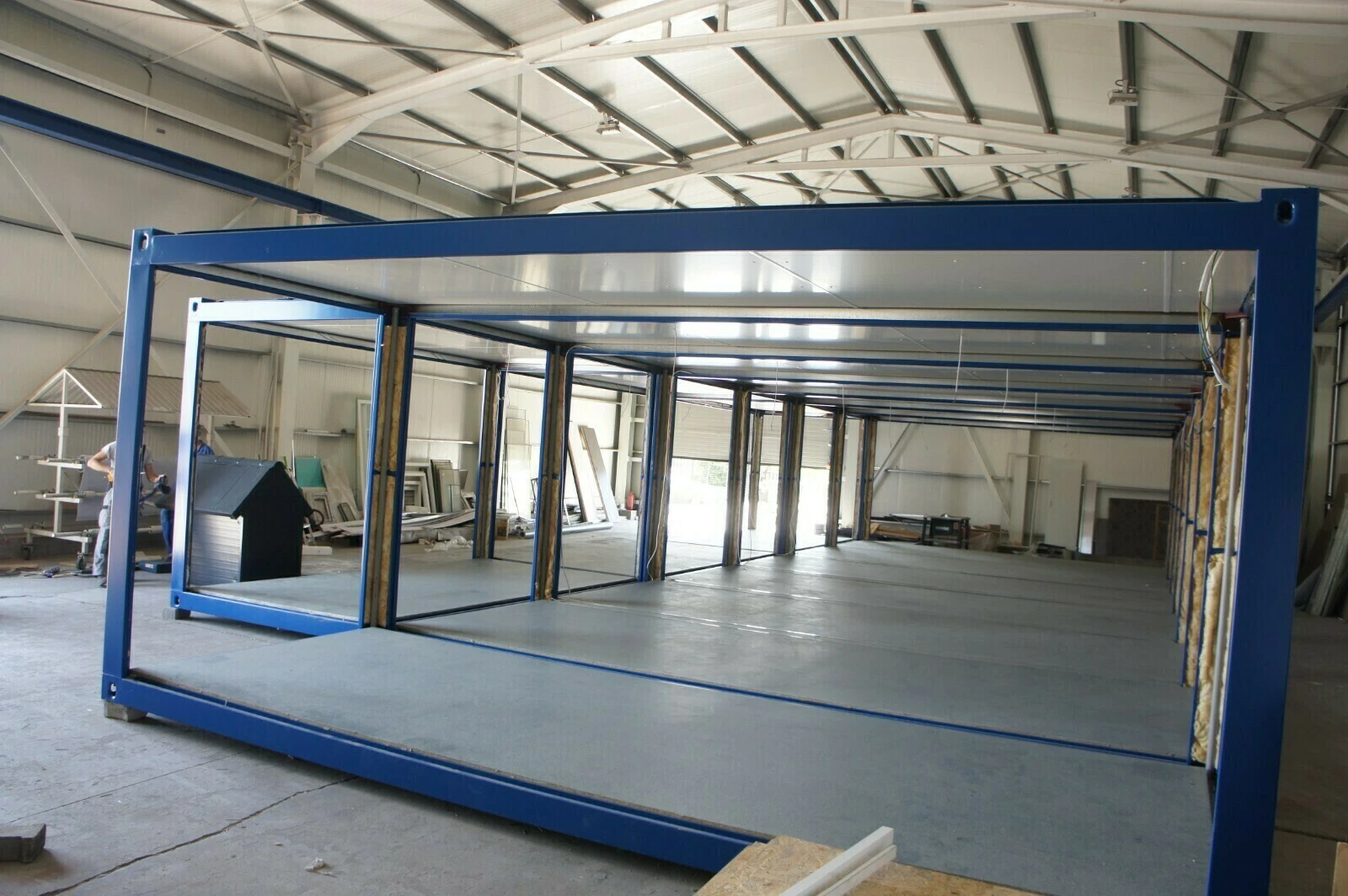

Ich würde einen Container immer flächig auflegen und nicht nur an den Containerecken, da die Traversen flach verbaut sind und sich das Rohr bei Punktlast verbiegt .

Hallo Bernd, der Aufbau (Container) liegt ja auf der kompletten Traversenbreite voll auf.Bad Metall hat geschrieben: ↑2024-09-24 19:50:03Ich würde einen Container immer flächig auflegen und nicht nur an den Containerecken, da die Traversen flach verbaut sind und sich das Rohr bei Punktlast verbiegt .
Ich hab mir viele BDF-LKW im Gewerbegebiet angeschaut, 20 Zoll, 30 Tonnen.
Da ist das was wir hier bauen ein Panzer!
Ich werde aber vielleicht noch auf den Obergurt ein 40mm Profil draufspaxen. Das hängt davon ab, wie sehr das hier im Werk auf den Steinen schwingt

Eine flächige Verteilung der Last ist meist von VorteilBad Metall hat geschrieben: ↑2024-09-24 19:50:03

Absolut!Bad Metall hat geschrieben: ↑2024-09-25 19:14:18Eine flächige Verteilung der Last ist meist von Vorteil![]()
viewtopic.php?p=1018503#p1018503
5,20m auf vier Ecken finde ich sehr gewagt!
Gruss Henrik!
