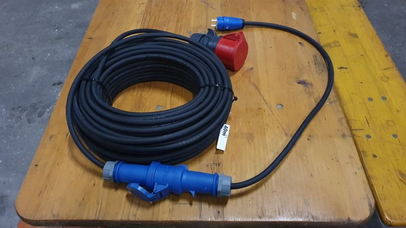

heute war das Anschlusskabel für den Shelter dran. Da der Shelter ja einen 32A-Drehstromanschluss hat hängt der momentan bei mir einfach an der passenden Steckdose. Das passt zuhause prima, unterwegs erwarte ich aber bei dem einen oder anderen Campingplatzbesitzer ratlose bis panische Blicke, sobald ich das 32A-Kabel ausrolle. Ob dann die grüne Farbe des Fahrzeugs und des Shelters ihre angeblich beruhigende Wirkung so richtig zur Geltung bringen kann, wage ich zu bezweifeln.
Alternativ habe ich das hier gebaut: Das sind jetzt freundliche 40m 3x2,5mm² Gummileitung, shelterseitig mit 32A-Kupplung (leider in nato-oliv nicht zu kriegen), am anderen Ende vorschriftsmäßig der blaue CEE-Stecker und dann ein Adapter von CEE einphasig auf Schuko, ebenfalls in blau.

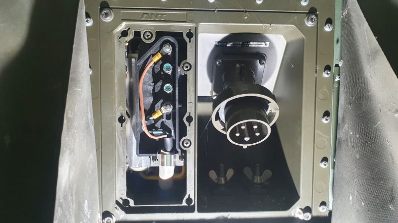

heute hat mich dann doch mal interessiert, welche Phase vom Shelter abgegriffen wird und wofür die tolle ANT-Anschaltbox hinten an der Einspeisung ist:
Hier lässt sich also recht schön die Phase wechseln, wenn's denn mal nötig ist.
Das Anschlusskabel Schuko-auf-CEE-blau-auf-32A.einphasig ist jetzt passend konfiguriert und steckt.

Re: Shelterausbau nah am Originalzustand
A) Trenntrafo 230 : 230 Volt
B) Drehstromtrenntrafo 3x400 Volt Dreieck : 3x400 Volt Stern
Die Bundeswehr-Aggregate können viel Schieflast vertragen.
Es gibt beide Bauformen.Uwe hat geschrieben: ↑2020-11-12 9:14:40Moin, OT aber interessehalber:Bahnhofs-Emma hat geschrieben: ↑2020-11-12 0:00:36Interessant ist dann bei dieser Gelegenheit auch, dass der Shelter zwar eine Drehstromeinspeisung hat, davon aber nur eine Phase nutzt.
werden die anderen zwei Phasen im Anschlusskasten weitergeschleift oder wie wird der Drehstrom, den die olivgrünen Aggregate ja trotzdem liefern, weiterverteilt? Meine Vorstellung: drei Shelter hängen an je einer Phase eines SEA.

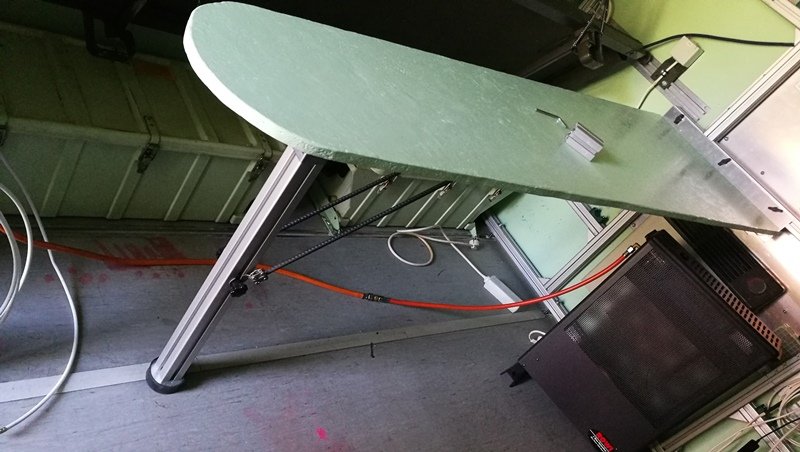

ich habe inzwischen einen Tisch gebaut.
Untergestell in Bosch-Profilen 45x45.
Die Platte in OSB und lindgrün lackiert.
(Lackieren und Spachten mit Wasserfarbe anderer Stelle.)
Und nein, die Platte hat keine paralleln Längsseiten.
Das sieht nur auf dem Foto so aus.
Die Platte ist konisch von 40cm auf 50cm.
Eigentlich sollte die Platte eine PVC-Beschichtung mit Buchenholzumleimer bekommen.
Aber ich habe bis jetzt noch keinen passenden PVC-Belag gefunden.
Übergangslösung:
. Der Tisch befindet sich normalerweise in der Mitte,
und kann dann eine Handbreit nach rechts und links verschoben werden.
Jetzt in der Bauphase etwas mehr exzentrisch.
Aufgehängt an Item 40x40.
Im Bedarfsfall kann der Tisch an den Flügelmuttern abgeschraubt werden,
und das Stützbein eingeklappt werden.
Und nein, die roten Flecken am Fußboden kommen nicht von kriegerischen Einsätzen.
Der Zeppelin war im ersten Leben eine Druckerei.
Das PVC vom Fußboden ließ sich einfach nicht besser reinigen.

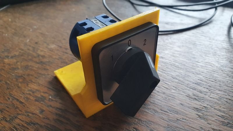

vor ein paar Wochen hatte ich ja mal angefangen, den Einbau eines Überbrückungsschalters für den Trenntrafo vorzubereiten, idealerweise mit einen passenden Montagewinkel:
(siehe oben)
Das Originalteil existiert und der Schalter macht sich da gut drin: Der Kollege konnte das 3D-Teil leider nicht in Militärfarben herstellen.

Hallo Marcus,Bahnhofs-Emma hat geschrieben: ↑2021-01-07 21:47:40[…]
es könnte auch sein, dass der panische Blick in Deinen Augen ist, wenn der Campingplatzbesitzer dein Landstromkabel auf die zugelassenen 25m kürzt ;)
Gruss, 1ten

Dabei stehe ich gerne etwas abseits, da sind lange Kabel hilfreich. Trotzdem: Guter Hinweis!
das klingt tatsächlich realistisch...
